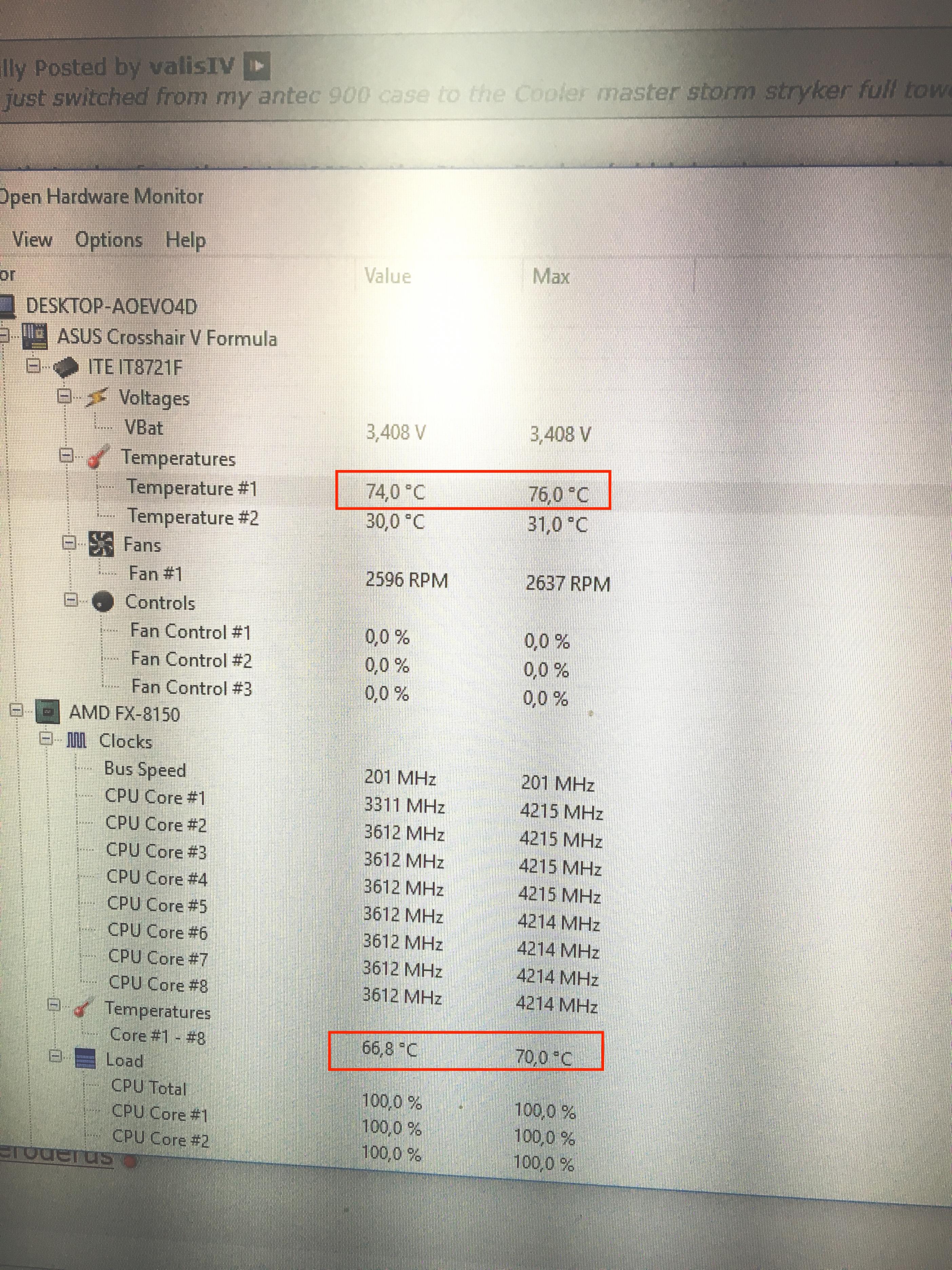

zu den Temperaturen: ich dachte die wären im "normalen" Bereich aber das sind sie wohl nicht.
Ich habe Prime ca. 20 Min laufen lassen und schon waren die Temperaturen in diesem hohen Bereich. Dann habe ich Prime lieber abgeschaltet bevor noch irgendwas passiert..
Während des Tests habe ich mal die Temperatur am Lüfter durch fühlen überprüft aber da kommt nur lauwarme Luft raus, trotzdem hat der CPU eine Temp. von 70 Grad, oder ist das normal das man sowas am Lüfter direkt nicht spürt?
Und wie kann es sein das die Temperatur auf einmal so hoch ansteigt? Ist der CPU defekt? Was kann man dagegen machen? CPU/ Motherboard austauschen? Stärkere Lüfter einbauen?

Sicher, dass die Daten korrekt ausgelesen werden? Probier mal mit Coretemp.
70°C sollte noch okay sein.
Das der Kühlkörper nicht heiß ist, könnte okay sein, aber es könnte auch sein, das der Köper nicht korrekt montiert ist.

die amd cpus geben häufig falsche temperatur werte aus.
Um wirklich zu testen, ob es die cpu ist, einfach mal prime laufen lassen ob er sich abschaltet oder drosselt.

Deshalb noch mal mit Coretemp auslesen.

Gerade laufen Prime und CoreTemp, bin momentan
die ganze Zeit bei einer Prozessortemp. von 70 Grad...
Kann mir jemand sagen was die erste rote Zeile von meinem davor hochgeladenem Bild bedeutet?
Also die "Temperature#1" Angabe, da die im Vergleich zur "Temperature#2" Angabe doppelt so hoch ist.
Ist das normal oder ist da was mit dem Motherboard nicht in Ordnung?

Nope, eher Tcase, wie allgemein üblich bei Desktop Prozessoren mit Deckel druff...
Das dämliche dabei ist, dass man das als Endanwender nicht überprüfen kann. Hier wäre es sinnvoll, wenn die CPU Manufacturen auch mal die Die Temperatur angeben würden.

Und wie sahen die Temperaturen aus? Du kannst auch die von der GPU messen (z.B. mit HWInfo). Nutze das Snipping Tool, um Bilder zu machen.
Wenn du spielst, bringt deine Grafikkarte auch Wärme ins Gehäuse ein, was wenn du sowieso am Limit bist zuviel sein kann. Lass mal das Gehäuse offen und probiere was passiert. Wenn es dann geht, brauchst du paar Gehäuselüfter und nen besseren CPU Kühler um der Wärme bei zu kommen.
