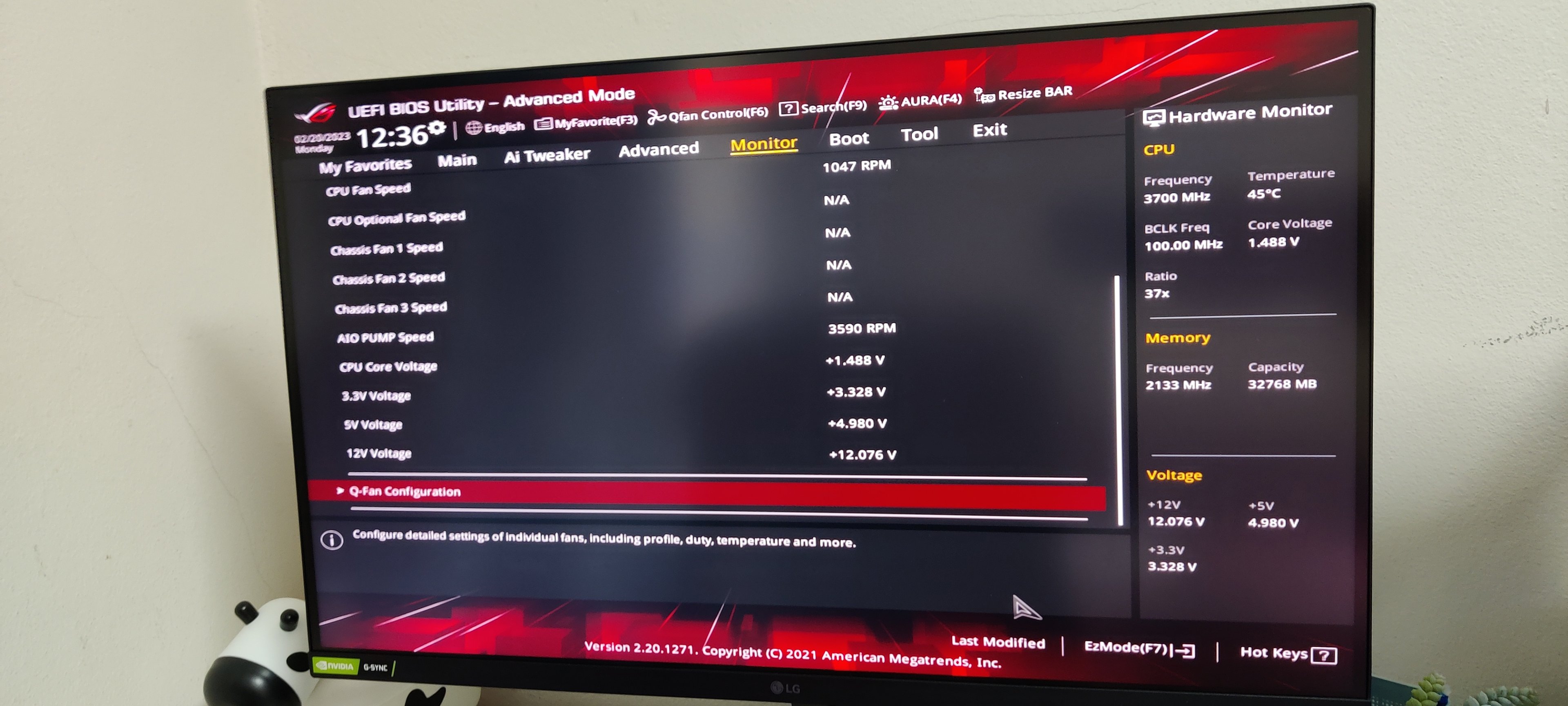

  • da das System wassergekühlt ist schließe ich Temperaturprobleme einfach mal aus (pumpe läuft, bios zeigt cpu um die 40°c an, Temperatur bei zocken vor paar Tagen max 65°c cpu und unter 45°c gpu)

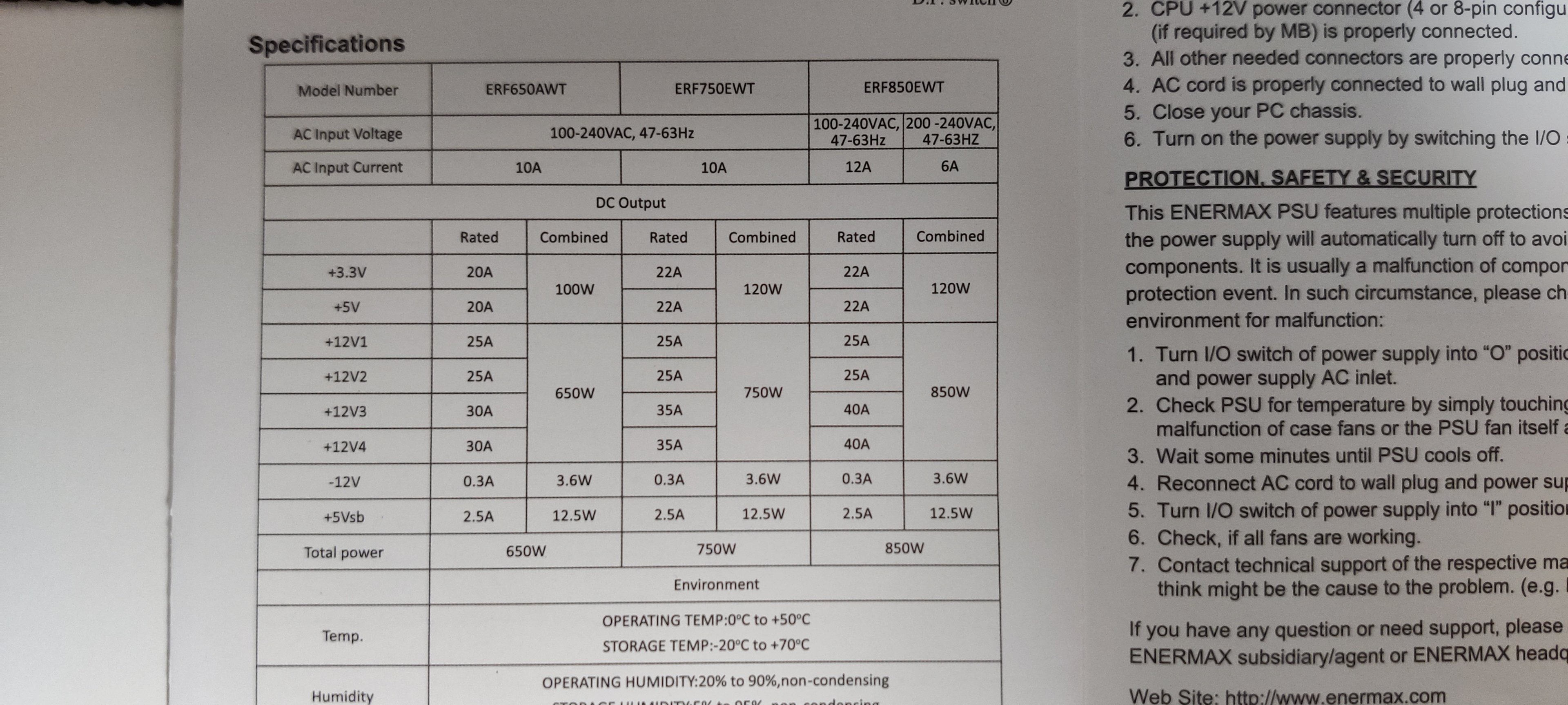

  • gpu ist bei +12v3 und +12v4 angeschlossenen was korrekt sein und 2x 40a liefern sollte (Bilder im Anhang)

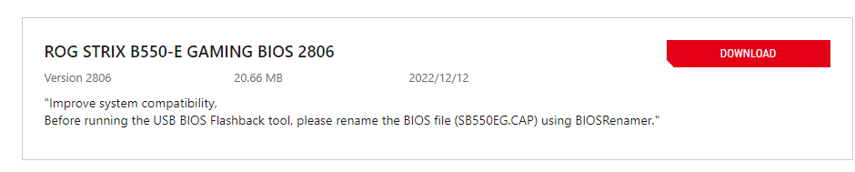

Joe58 schrieb:
Dein Bios ist aktuell auf 2806?
nein.. war auf der to do Liste mal zu updaten. Ist noch auf einer Version von Ende 2021. Aber das System lief ja Monatelang ohne Porbleme.. 😅
War mir nicht sicher obs eine gute Idee ist das Bios zu flashen wenn das System zufällig ausgeht... wobei es im Bios ja zu laufen scheint. Werd ich später mal auf die neueste updaten.

Neue CR2032 Batterie und Bios 2806 vom 12/12/2022 (neueste nicht Beta) haben leider das Problem nicht gelöst.
