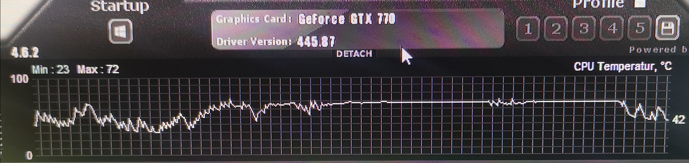

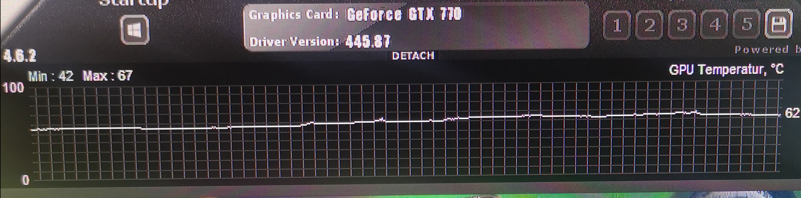

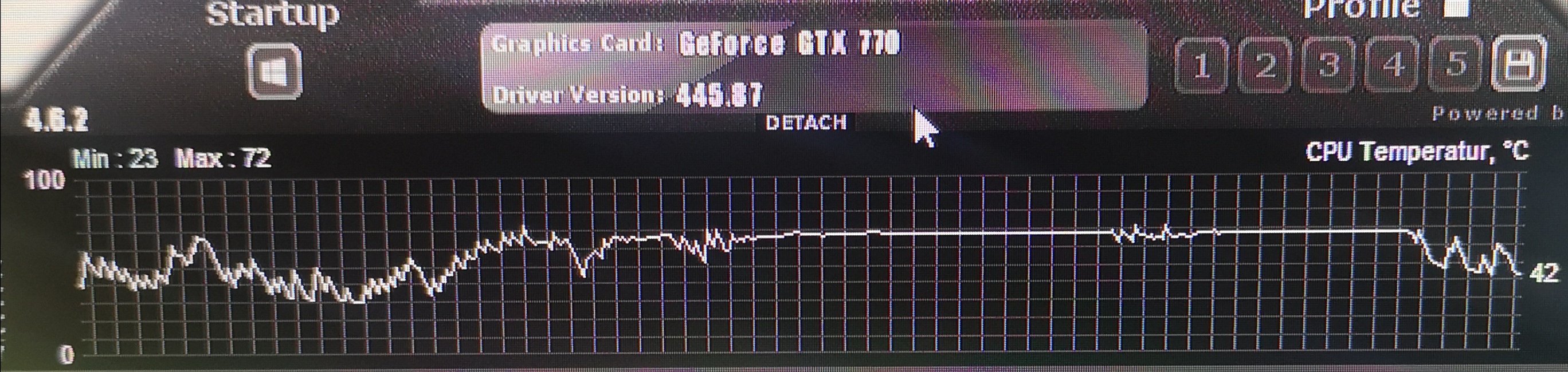

Hab ne Runde CS gezockt und mal den Graphen fotografiert.
Gpu sieht entspannt aus, CPU wäre noch interessant.
Und anstatt nen Screenshot anzuhängen bitte vorher ausdrucken und davon nen Foto machen :D :D
CPU Graph war auch im Anhang oben :D
Hohe Temperatur Schwankungen aufm Desktop aber in-game relativ konstant um die 65-70 Grad
