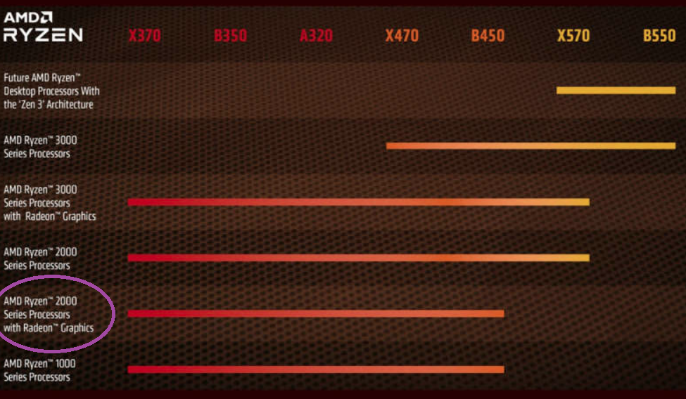

! der 2400g nutzt einen ryzen der 1. generation, dieser ist offiziell nicht mit b550 kompatibel. 1607260103910.png)
Du könntest also einen guten B450 wählen, der in den derzeitigen Bios upgradelisten für 5000 steht.

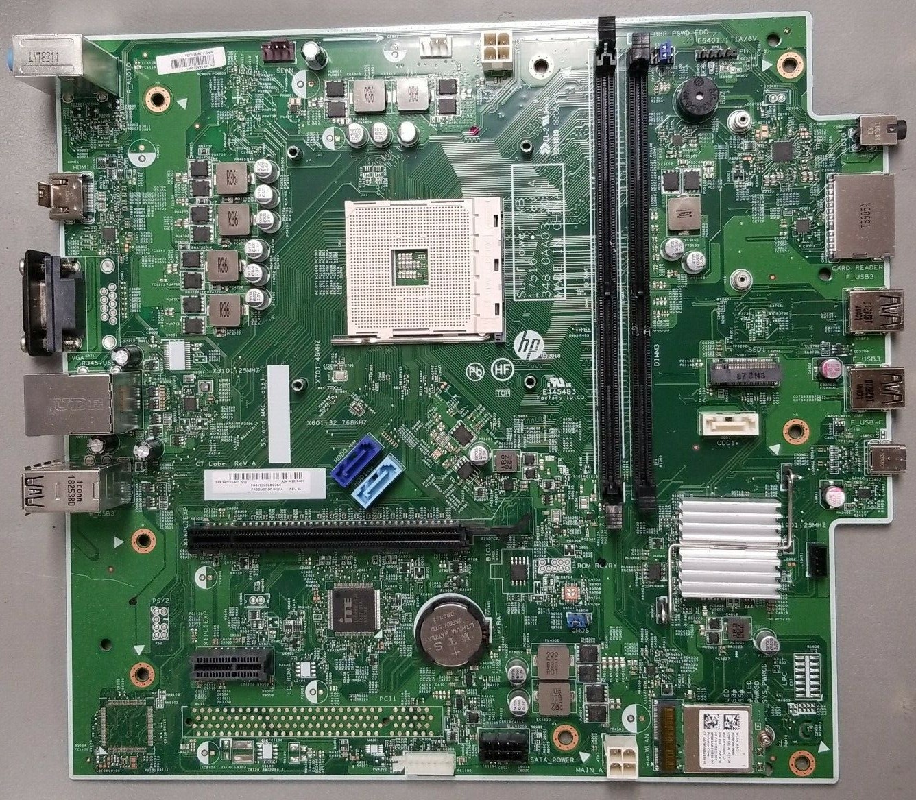

Ja musste dann vielleicht ein neues Gehäuse kaufen . Noch eine Frage, da ich jetzt Netzteil so um die 500 Watt kaufen will. Und schon einen besseren, wenn es nicht geht, damit ich für mein neues Mainboard habe.
Jetzt ist die Frage, die meisten neuen Mainboards benutzen ja zum diese 24pin stecker als die Stromversorgung für das Mainboard. Mein aktuelles Mainboard hat aber 4pin stecker für die Stromversorgung.
Gibt es da vielleicht Netzteile die beide Varianten haben? bzw. ein Adapter? (Kann ich den dann überhaupt benutzen?)
Sehe ich ja jetzt erst, dass dein mainboard nur einen 4-pin oben für die cpu hat und einen 4-pin unten für das mainboard :D .

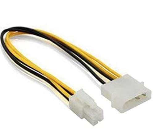

ich vermute, dass der 4-pin vom 20+4-pin des neueren Netzteils ausreichen wird für dein mainboard
ansonsten brauchst bei einem neuen Netzteil für dein altes mainboard voraussichtlich einen
Molex 4 Pin auf ATX12V P4 4-pol adapter
Aber solche adapter Spielchen würde ich nicht empfehlen.
Dann eher auch gleich an anderes mainboard.

Mach am besten mal ein Foto von deinem geöffnetem Gehäuse.
Denn du hast ein custom Formfaktor board. Wenn wir sehen wieviel Platz du hast können wir es abschätzen.
Aber so wie das Board aussieht, streckt das board schon auf der rechten seite die Anschlüsse direkt durch das frontpanel?
Bei dem PC kannst du nur ein HP-spezifisches Netzteil verwenden!
HP verwendet da proprietäre Komponenten (OEM-Teile).
Bei dem Gehäuse passen die Anschlüsse auch nicht, da es nicht der ATX-Standardnorm entspricht.
Außer CPU/APU, RAM, Grafikkarte, SSD/HDD, DVD-LW kannst da nichts anderweitig verwenden.
Der HP CPU-Kühler entspricht auch nicht den AMD AM4 Spezifikationen, die Löcher haben da andere Abstände!
Am besten den PC kpl verkaufen, außer der Grafikkarte.
Der PC hat eine APU Ryzen 2400G (CPU mit integrierter GPU), die kannst da weiterwenden.
Da brauchst keine zusätzliche Grafikkarte.
Hier ein besseres Bild vom Mainboard HP Sunflower
https://support.hp.com/ee-en/produc...ktop-pc-690-0000a/37730935/document/c05939208
es ist ein micro-atx eingebaut.
