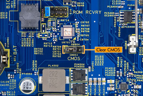

Für CMOS löschen mußt du zusätzlich den CMOS-Jumper umstecken. 15 sek warten und dann den Jumper wieder in Standardposition (siehe Bild) umstecken.

Ich habe schon sowohl mit dem CMOS umstecken als auch mit der Batterieentfernung probiert, sowohl zusammen als auch einzeln und hat nicht geklapt.

Steck einmal den cmos jumper auf die andere stellung und versuche den rechner zu starten, vielleicht hast du ihn nicht zurückgesteckt, dann geht der rechner auch immer wieder sofort aus.
Nur um sicherzugehen.
Cmos reset:
Netzstecker ziehen.
Anschalter mehrmals drücken.
Den jumper 10 Sekunden auf reset Stellung
!Dann wieder auf normal
-----erweitert---
einen Ram riegel entfernen. Bios sollte anderes Hardware Setting erkennen und fragen ob du ins Bios willst.
klappt nicht dann den ram riegel durch den anderen austauschen, klappt nicht dann das gleiche mit dem anderen Ram slot ausprobieren.

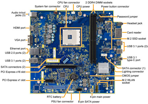

So das ist dieses PC:
https://support.hp.com/ee-en/document/c06185568

Und das ist was ich bisher gemacht habe, nachdem ich es gemerkt habe:
Direkt Grafikkarte und HDD Festplatten ausbauen.
Versucht normal mit cmos umzustecken zu resetten (mehrmals). Dann sogar Batterie raus, hat auch nicht geklappt. Dann Batterie für 15 Stunden sogar weggelassen und dann wieder rein.
Dann auch die Lüfter wegzustecken (Netzteil vll nicht genug Leistung).
Dann habe ich versucht mal ohne RAM zu schalten (POST kommt),
dann auch vielleicht ohne CPU (schaltet sich und lauft, wahrscheinlich wie normal ohne cpu laufen sollte, kenne ich mich da nicht aus. Weiss nur das dann zumindest Lichter bei Mainboard leuchten, Lüfter aber nicht funktionieren).
Dann auch versucht, CMOS reset ohne SSD und mit auch mit genaueren Anweisungen....
Habe auch dabei, bei CMOS versuchen ofter mal noch Kabel von Netzteil zu Mainboard ausgesteckt, um sicher zu gehen, dass es keine restliche Energie zugibt.
Jetzt habe ich auch die CMOS Batterie gewechselt.
Bis jetzt ist halt nur die Grafikkarte und HDD Festplatten draussen.
Habe mit Kumpel geredet, vielleicht BIOS tot? keine Ahnung...
Und vielleicht was wichtiges was ich gemerkt habe:
Nachdem ich jetzt die nochmal probiert habe bios zu resetten durch das Wegnehmen der CMOS-Batterie. Habe so eine Minute gewartet. Nachdem ich, dann das Kabel an Netzteil angesteck habe, ist der PC 10 sekunden oder so gelaufen, Lüfter und alles etc. Dann hat er sich ausgeschaltet, und beim einschalten wieder das Selbe wie davor.
