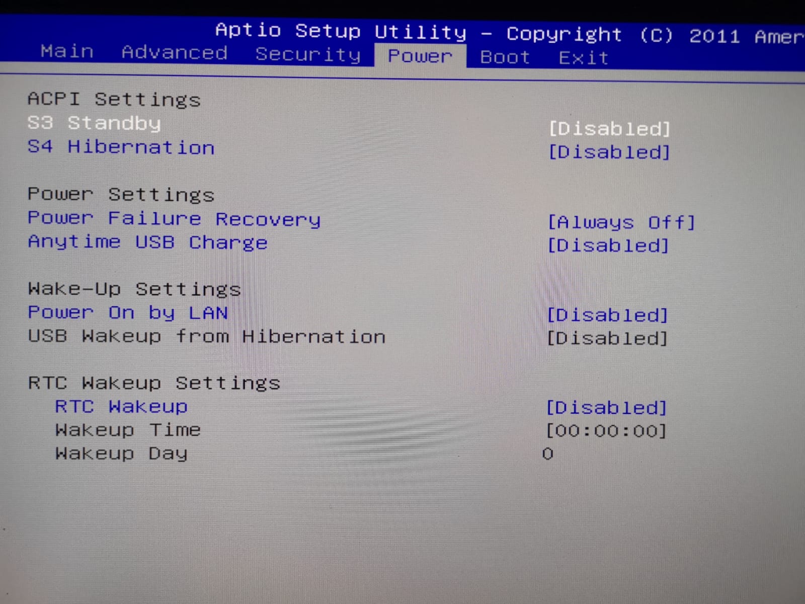

ich habe kürzlich hier im Marktplatz von @xeonking einen Fujitsu esprimo Q900 erworben. Nun habe ich folgendes Problem.

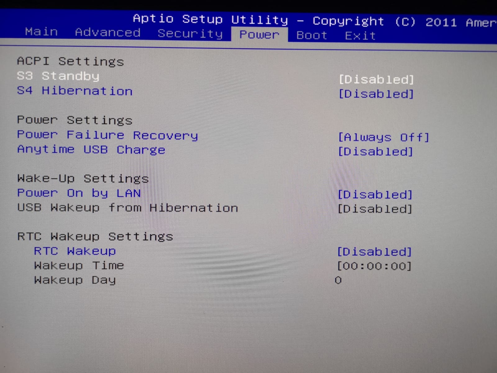

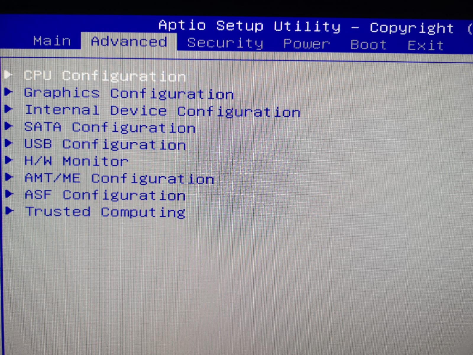

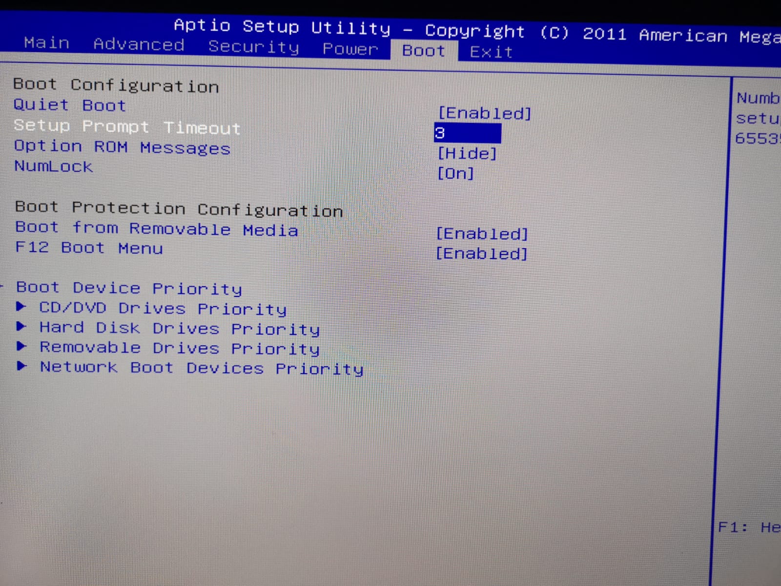

Wenn ich den Rechner in Windows 10 Herunterfahre, kommt zwar ganz normal der "Windows wird heruntergefahren" und dann geht irgendwann der Bildschirm aus, aber der Lüfter und die Power LED des Rechners bleiben weiterhin aktiv. Erst beim Ziehen des Netzteils oder bei längerer Betätigung des Power Buttons geht der Rechner vollständig aus. Um ihn erneu hoch zu fahren ist es zunächst auch erforderlich ihn auf diese Weise komplett schlafen zu schicken. xeonking meinte es müsse dazu irgendwo eine Einstellung geben. Ich habe nun mal ein bisschen probiert und gegooget aber bisher ohne Erfolg. ACPI Settings gibt es nur zwei soweit ich sehe S3 Standby enabled/disabled und S4 Hibernation enabled/disabled. Habe mal beide disabled ohne Veränderung (außder dass "Energie sparen" unter Windows nicht mehr auftauchte. Habe mal Fotos vom BIOS angefügt, vielleicht hat ja jemand eine Idee woran es liegen könnte.

hast du in der Systemsteuerung mal den Schnellstart deaktiviert?
Gruß eisholz
Meistens ist es ein Gerät/Treiber oder etwas Angeschlossenes, z.B. USB Geräte, die das Runterfahren verhindern.
Zieh mal USB ab und deaktivier LAN im BIOS zum Testen.

@Eisholz Schnellstart deaktivieren war mein erster versuch, leider auch ohne Erfolg, dennoch danke für den Tipp, habe es gerade zur sicherheit nochmal geprüft, Haken ist draußen.
@Knito habe jetzt mal den LAN Controller im BIOS deaktiviert und nur meine Tastatur (Corsiair K55) angeschlossen. Gleies verhalten :(
Dann nochmal mit shutdown -s -t 60 das Herunterfahren angestoßen und Maus und Tastatur getrennt, wieder gleiches Verhalten.

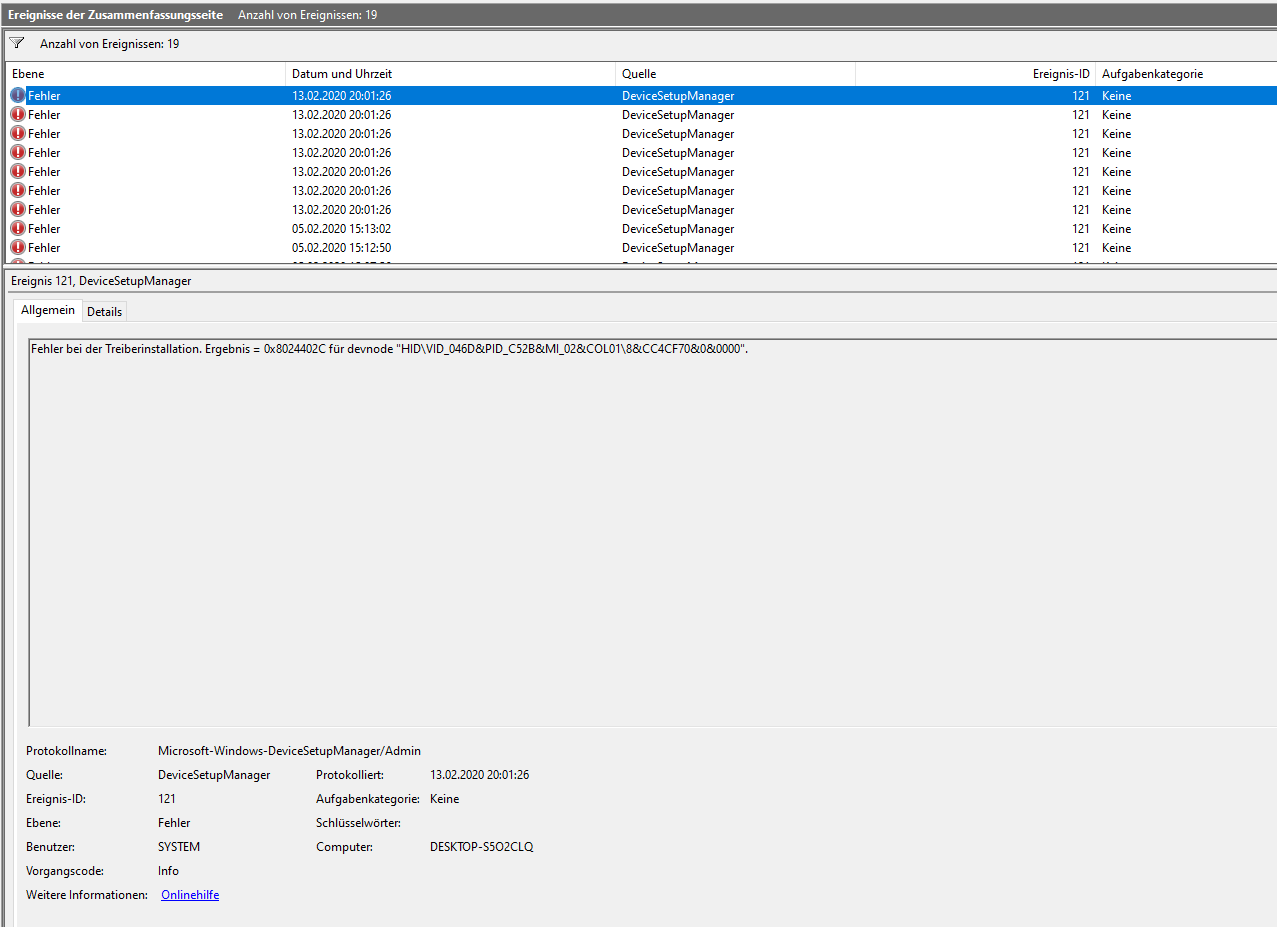

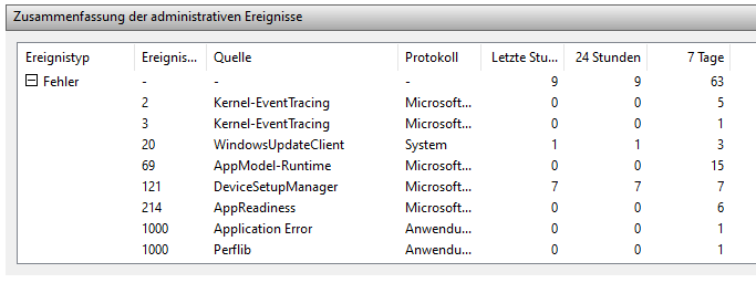

Schau mal in die Ereignisanzeige. Wahrscheinlich ist Windows in einem Zustand, in dem es keinen BSOD mehr anzeigt, intern jedoch irgendwas die Kiste zum Absturz bringt. Kann auf ein Treiberproblem hindeuten.

Ich habe jetzt noch für etwa 5 Geräte wo ich einen neuen Treiber finden konnte ein update gemacht, die neusten Windows Updates installiert. OneDrive im Autostart deaktiviert. In der Ereignisanzeige stand nicht wirklich was womit ich was anfangen könnte, teils aber auch etwas kryptisch, kann evtl. später nochmal rein schauen und einen Screenshot von den Meldungen machen.

Rechner mal bitte mit MBR statt GPT installieren. Spätestens das dürfte das Problem dauerhaft lösen.

Mir hats jetzt beim Versuch auf MBR zu wechseln alles zerschossen, installiere jetzt erstmal Windows neu.
Update.
(+) der Rechner geht jetzt nach dem Herunterfahren tatsächlich aus
(-) ich habe ein total veraktestes Windows 10 weil die DVD die ich da hatte wohl nicht mehr die neuste war.
(-) es hat ewig gedauert
Danke allen für die Unterstützung. Frische Installation hilft halt immer 😅
Update 2: Es war eine DVD mit Windows 10 EDU, die ist nicht mit dem hinterlegten Key kompatibel. Also Windows nochmal neu installieren 🤦‍♂️
Nicht einfach auf mbr wechseln. Das ist eine komplette Installation, du musst dir ein win10 bootstick mit MBR erstellen
Edit. Nimm doch das Media Creation Tool von microsoft und lade dir damit ne Win ISO runter. Mit Rufus dann ein mbr Boot Stick erstellen.
