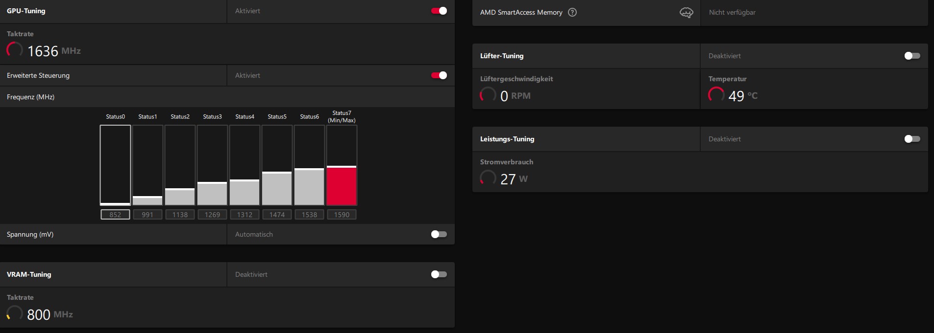

Bevor ich über den Kauf einer neuen Grafikkarte nachdenke, würde ich die Variante des Undervoltings vorerst in Betracht ziehen und schauen, ob dies Abhilfe schafft. Nachdem ich mir das verlinkte Video von @Zwirbelkatz angeschaut habe und weiß, dass ich direkt über die AMD-Software diese Einstellungen vornehmen kann, sollte ich das auch hinbekommen. Mir fehlt es nur total an Erfahrung, weshalb ich keine Richtwerte der einzelenen Parameter habe und diese absolut nicht einschätzen kann.
Oder sollte ich doch mit Afterburner arbeiten?
mfJade schrieb:
Dieses Spiel ist ja bekannt dafür, Grafikkarten zu grillen. Könntest du vllt den Takt man signifikant senken? So um die 200mhz mal um zu schauen ob das Abhilfe schafft.
Ich habe hier keinen üblichen Regler zur Verfügung, sondern lediglich einzelene Stufen. Sotte ich es mal mit "Status 5" probieren?
Und ist das wirklich alles oder muss ich noch etwas anpassen? Im Video werden ja noch 2-3 andere Kennzaheln erwähnt.
