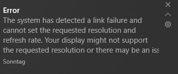

Hängt diese "link failure" eventuell irgendwie mit den ruckeligen Videos auf dem 2. Monitor zusammen, während ich auf dem 1. Monitor New World spiele? Wobei ich dies tatsächlich aufgrund der beschriebenen Problematiken sehr selten mache und vor allem im Spielbetrieb möglichst nur einen Monitor einschalte, da die "Notabschaltungen" mit zweitem eingeschalteten Bildschirm noch öfter zu reproduzieren sind. Leider wirklich nur gefühlt, da ich kein Protokoll oder ähnliches geführt habe...aber ich bin mittlerweile richtig ängstlich den 2. Bildschirm mit zu nutzen (außer im Home Office, da keine rechenstarken Anwendungen).

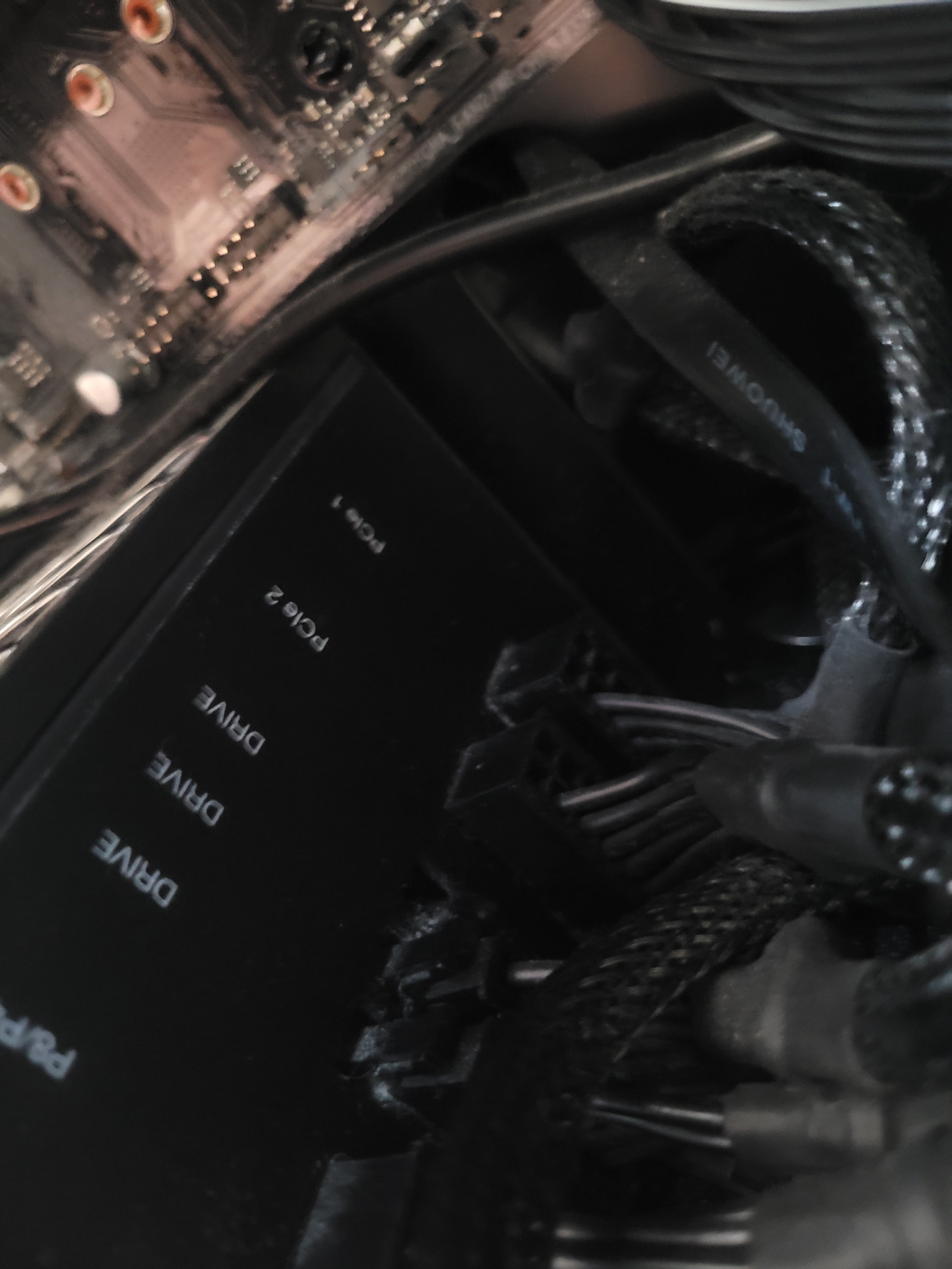

Zu den Kabeln: Von der GraKa gehen 2 einzelne Kabel (VGA 1 und VGA 2) runter ins Netzteil PCIe1 und PCIe2. Der Grafik entnehme ich, dass eigentlich PCIe1 und PCIe3 bei zwei Kabeln genutzt werden sollen, allerdings sehe ich keine Beschriftung auf dem Netzteil mit PCIe3? Oder sehe ich es eventuell im eingebauten Zustand einfach nicht (ich entschuldige die schlechte Qualität, aber man erkennt es ja).
