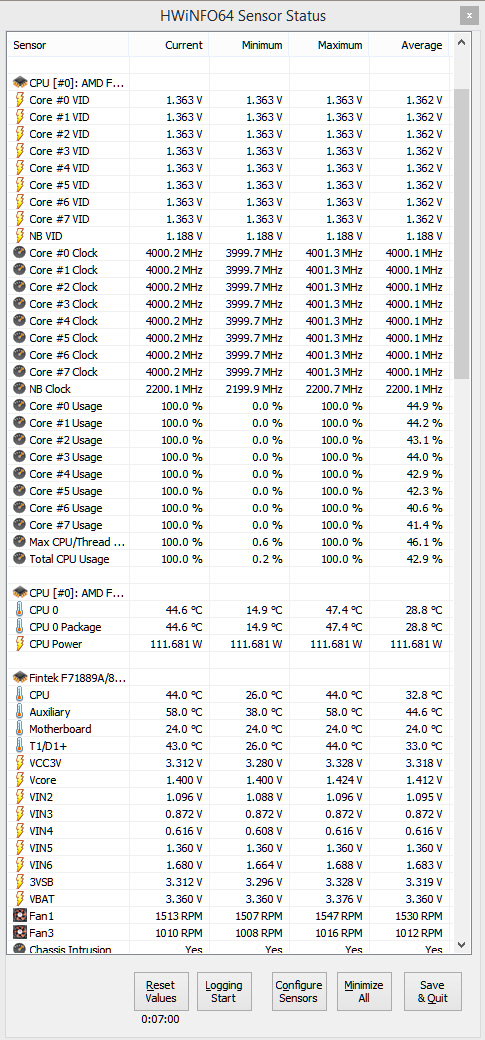

Für die CPU gibt es zwei Werte (Sensoren), einer scheint wohl fehlerhaft zu sein.
Sensor 1 Idle: 15°C - 27°C
Sensor 2 Idle: 26°C - 29°C
Sensor 1 Prime95 (nach 5 Minuten): 47,4°C
Sensor 2 Prime95 (nach 5 Minuten): 46,0°C
Sensor 1 HeavyLoad (nach 5 Minuten): 70,9°C
Sensor 2 HeavyLoad (nach 5 Minuten): 57,0°C
Die Temperaturen unter Battlefield werde ich erst später testen können.
Das Windowsprotokoll sagt als Quelle für die beiden Abstürze gestern: „Kernel-Power“ und folgendes: „Das System wurde neu gestartet, ohne dass es zuvor ordnungsgemäß heruntergefahren wurde. Dieser Fehler kann auftreten, wenn das System nicht mehr reagiert hat oder abgestürzt ist oder die Stromzufuhr unerwartet unterbrochen wurde.“
Allerdings zeigt mir das Windowsprotokoll noch andere Fehler an:
- Quelle: HAL
Beschreibung: „Der Speicher wurde beim letzten Leistungsübergang des Systems von der Plattformfirmware beschädigt. Überprüfen Sie, ob für Ihr System aktualisierte Firmware verfügbar ist.“
- Quelle: Service Control Manager
Beschreibung: „Der Dienst "AODDriver4.2.0" wurde aufgrund folgenden Fehlers nicht gestartet: Das System kann den angegebenen Pfad nicht finden.“
- Quelle: LoadPerf
Beschreibung: Die Zeichenfolgen der Leistungsindikatoren in der Leistungsindikatorenregistrierung werden beschädigt wenn der Prozess "Performance" auf dem Erweiterungsleistungsindikator-Anbieter ausgeführt wird. Der Wert "BaseIndex" aus der Leistungsregistrierung ist das erste DWORD im Datenbereich, der Wert "LastCounter" ist das zweite DWORD im Datenbereich und der Werte "LastHelp" ist das dritte DWORD im Datenbereich.“
Hier noch ein Screenshot der CPU-Spannung unter Last:
