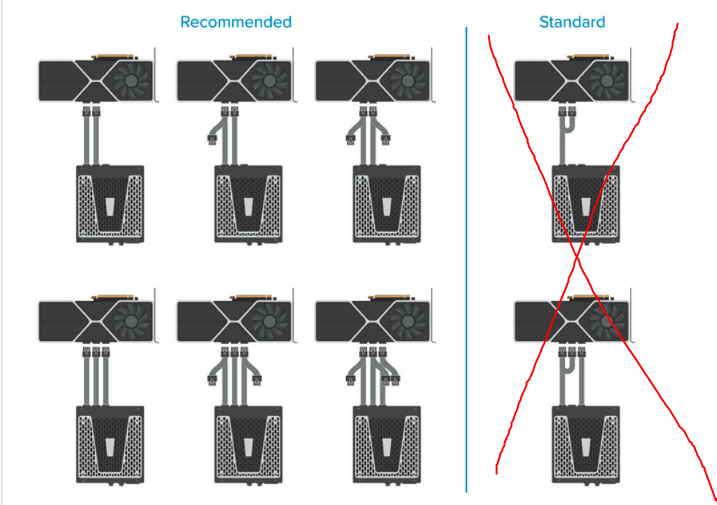

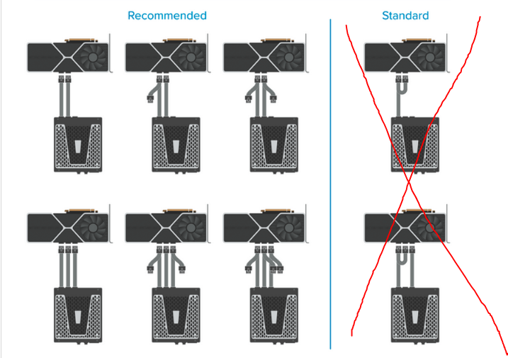

Wichtig ist aber, die Karte mit 2 separaten Kabel an jeweils einem PCIe
Anschluss am Netzteil anzuschließen.
Also nicht nur ein Doppelkabel (Y-Kabel´) nehmen.
Welche PCIe Anschlüsse ist hier egal, da SingleRail.
