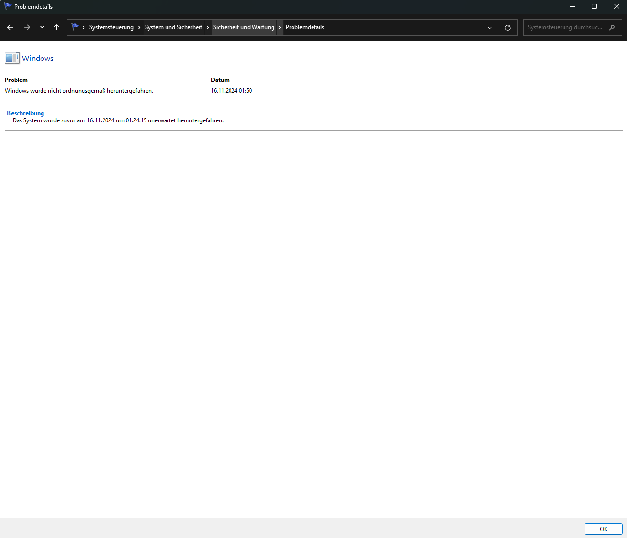

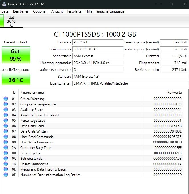

Der computer, schaltet sich sporalisches beim zocken aus und startet neu, manchmal in 30 Minuten oder auch garnicht, mit Stresstest kann ich den Fehler nicht provozieren, es passiert nur beim spielen.

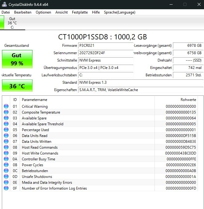

BIOS Update, neues Netzteil, Windows neu installiert, RAM Tests, Festplatte mit crystal gecheckt, undervolt der Grafikkarte, AMD Expo deaktiviert,RAM auf 5200 getaktet, grafikkarten Treiber deinstalliert, m2 slot gewechselt, SSD 500 GB abgebaut, Temperatur stundenlang beobachtet, bestimmt noch mehr...

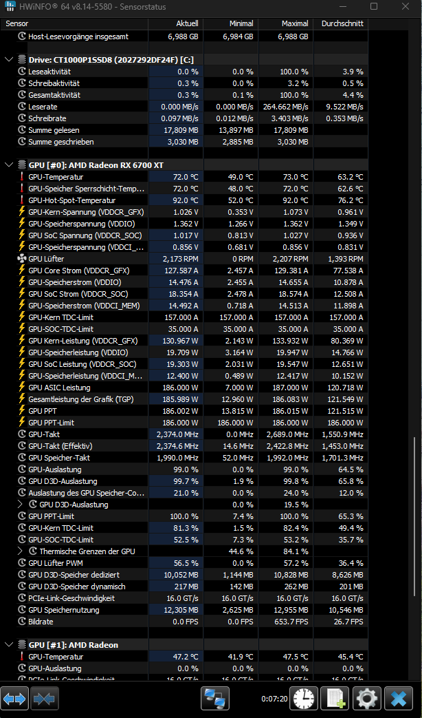

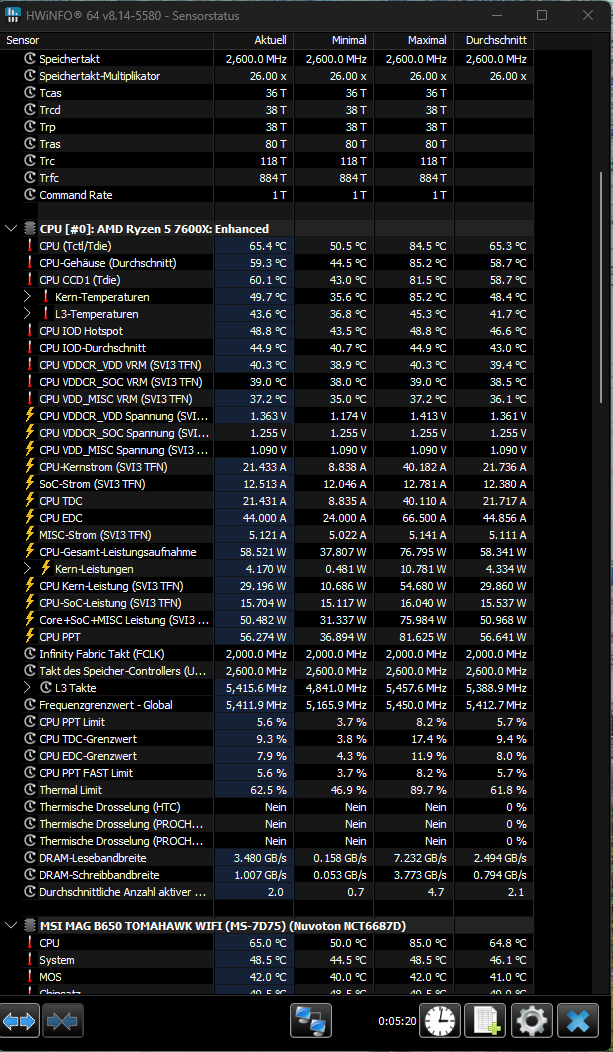

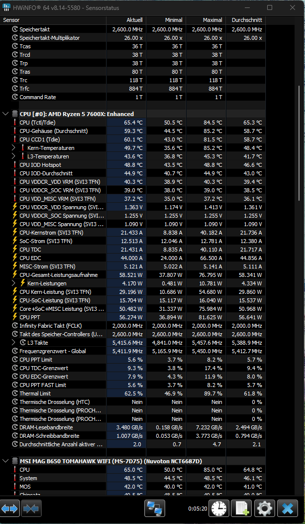

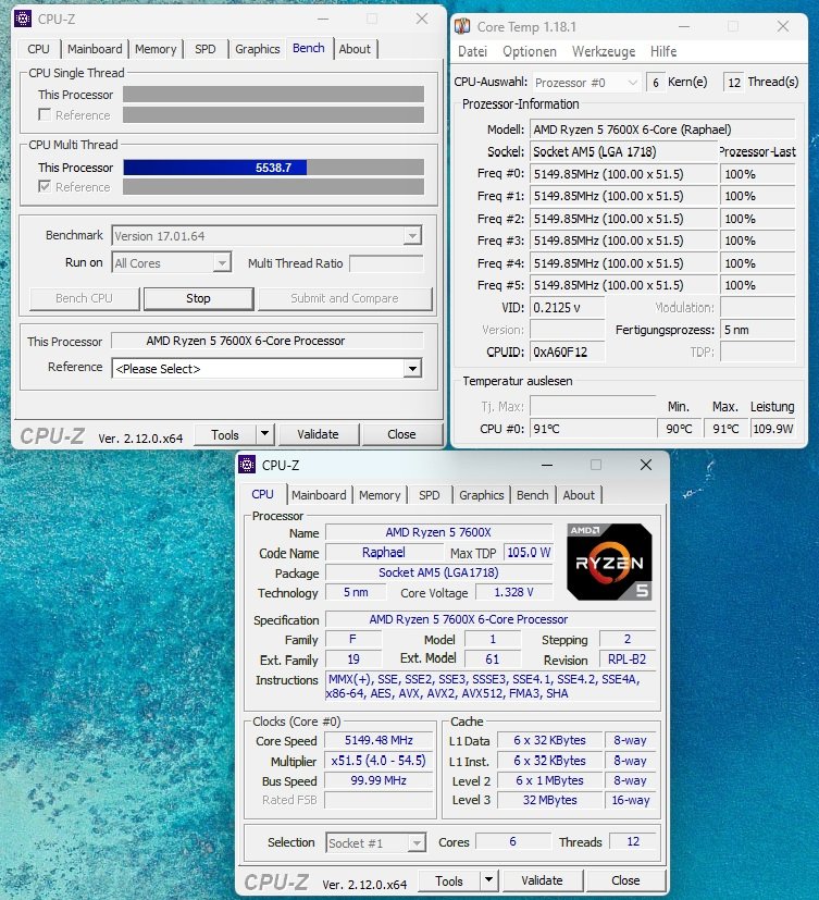

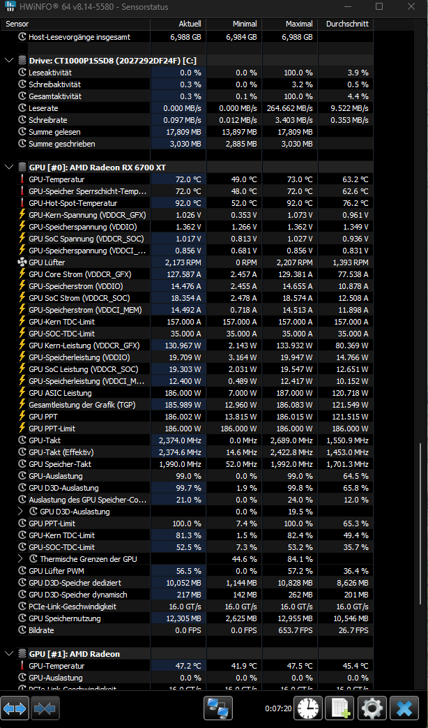

Ă€hm mal auf die Temperaturen geachtet ? weder bei der CPU noch bei der Grafikkarte wirklich prall und auch kein Wunder bei dem unterirdisch schlechten airflow GehĂ€use, sitzt der CPU KĂŒhler ĂŒberhaupt richtig drauf ?
ErgÀnzung ()
@Hardstyler1337 wie sehen denn die Temperaturen beim zocken aus, mach mal bitte mit HWinfo64 (nur Sensoren starten!) nen Screenshot vom Bereich CPU sowie Grafikkarte wo man die Temperaturen sehen kann
  • GefĂ€llt mir
Reaktionen: lazsniper und TP555

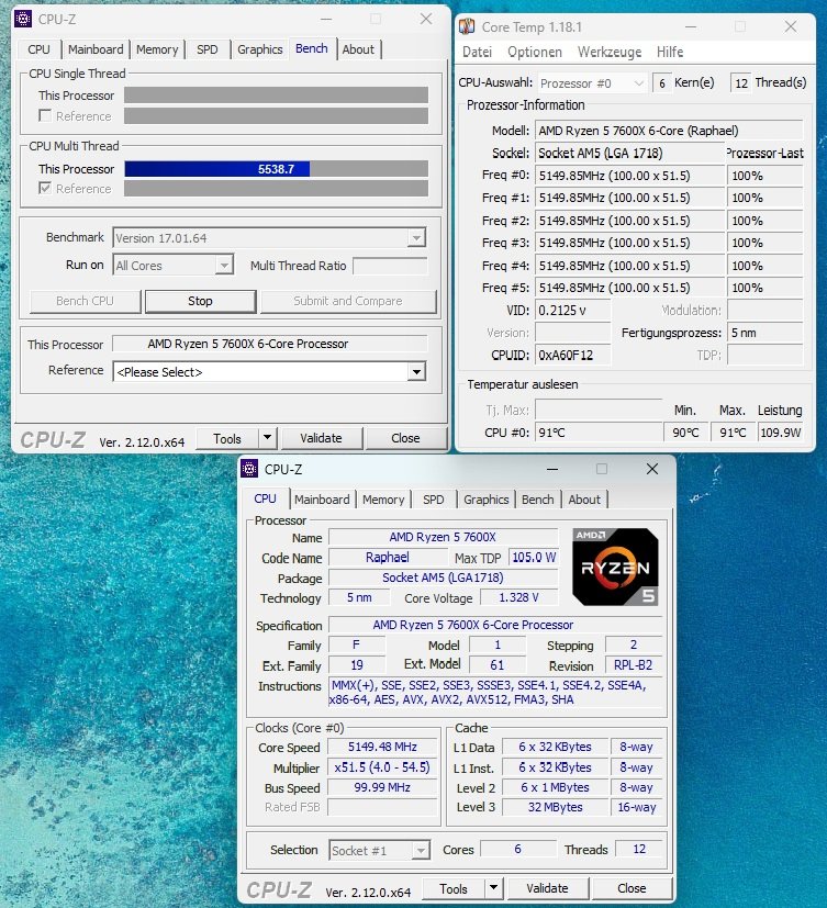

  • CPU: 91°C
  • GPU-Hotspot: 92°C
Also unabhĂ€ngig davon, ob die Temperaturen mit dem Fehler in Verbindung stehen oder nicht, aber solche Temperaturen sollten nicht sein. Ich wĂŒrde dir empfehlen, bei der CPU im BIOS den Eco-Modus (65/88 Watt TDP/PPT) zu aktivieren, dessen Turbotakt um 300 MHz zu reduzieren (-300 MHz Offset) und bei der GPU im Treiber den Maximaltakt etwas zu beschrĂ€nken, um den Stromverbrauch im Zaun zu halten. Das alles sollte zumindest mal fĂŒr etwas bessere Temperaturen sorgen, gleichzeitig kann der etwas niedrigere Takt sich positiv auf die StabilitĂ€t auswirken.

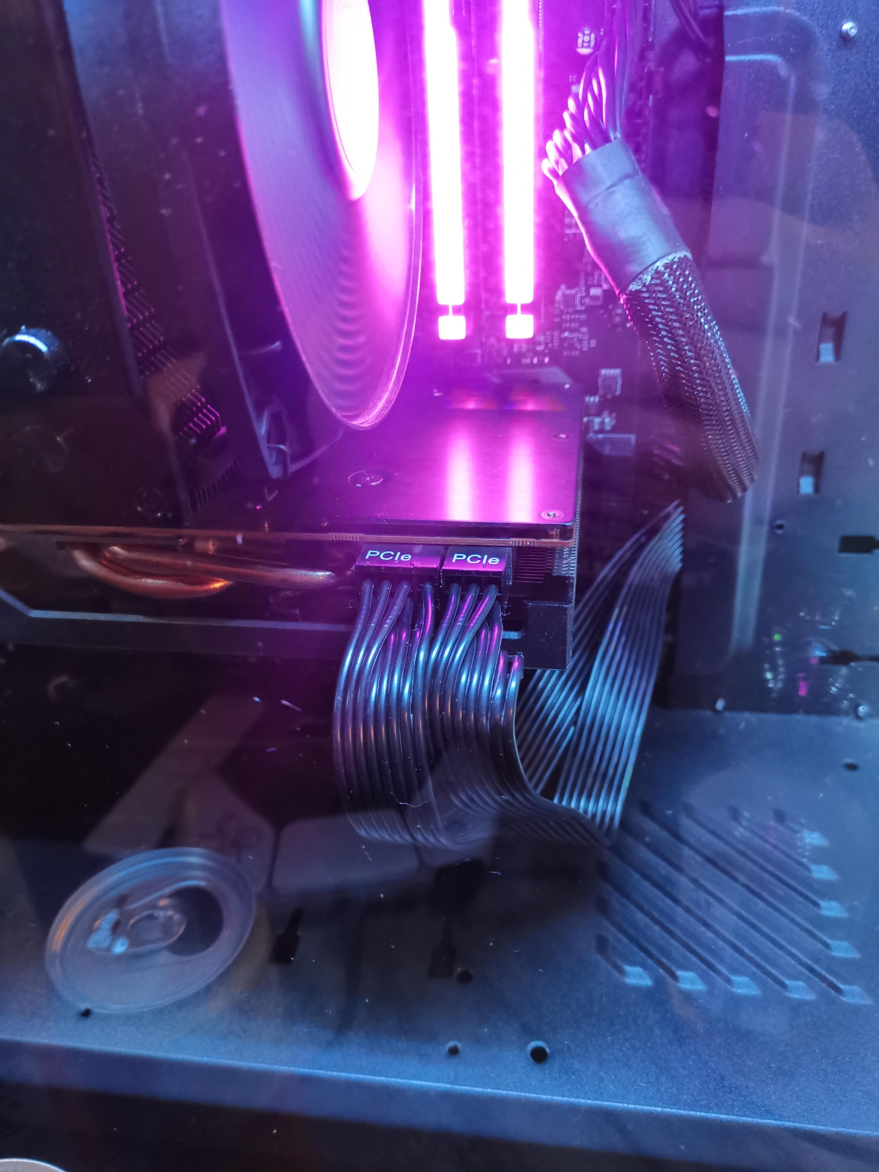

Ansonsten:
Bei GPUs mit zwei 6/8-Pin-Steckern ist zu beachten, dass manche Netzteile vorgeben, wo diese am Netzteil angeschlossen werden sollten. Oft wird dann Port 1+3 empfohlen, also zum Beispiel nicht Port 1+2, wie man es denken könnte. Das hÀngt vom jeweiligen Modell und dem inneren Aufbau ab. Am besten mal abchecken.

SaschaHa schrieb:
  • CPU: 91°C
  • GPU-Hotspot: 92°C
Ansonsten:
Oke, dachte 95 Grad ist fĂŒr den 7600x Normal ist ja auch nur beim stresstest, beim zocken langweilt der sich ja eh.. das mit dem Netzteil wusste ich Gar nicht! das werde ich mal prĂŒfen und ins bios werde ich auch mal schauen :) vielen dank schon einmal

ja, das habe ich mir schon gedacht, das GehĂ€use habe ich auch schon etwas lĂ€nger , vielleicht sollte ich das mal austauschen ... werden die 6700 xt nicht allgemein sehr heiß , die von Power Color hat ja auch nur 2 mini LĂŒfter, ich werde nachher mal die Cpu ausbauen und schauen ob der nicht doch etwas vertuscht ist von außen ist nicht zu sehen, wackelt auch nicht.
Das is doch KĂ€se. Zum Testen ok. Aber die CPU und die GPU mĂŒssen die Temperaturen ao mitmachen ohne das die Kiste neu startet.

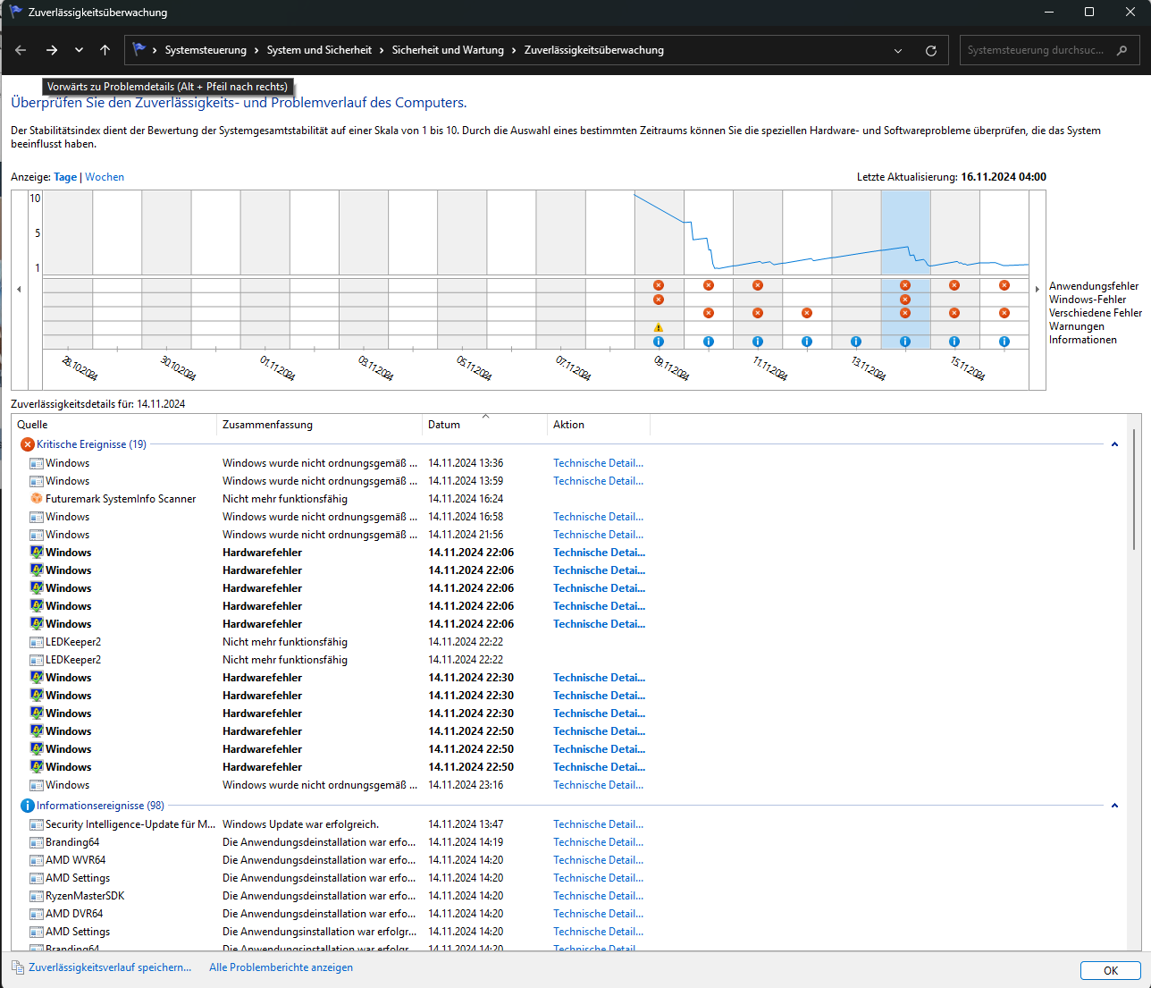

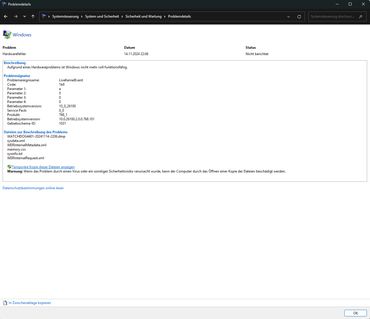

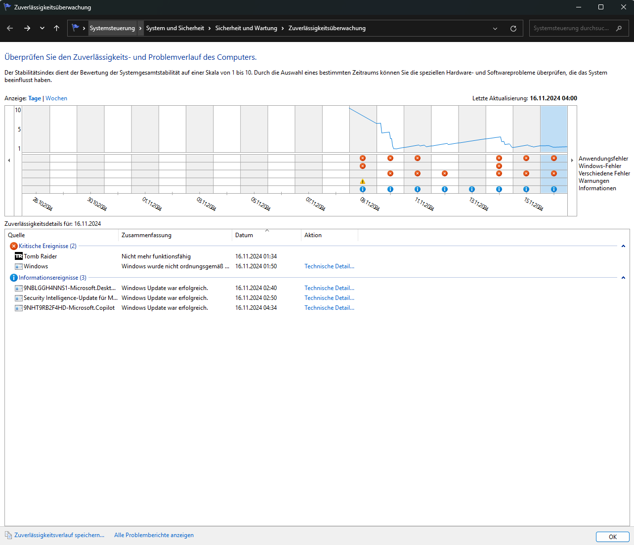

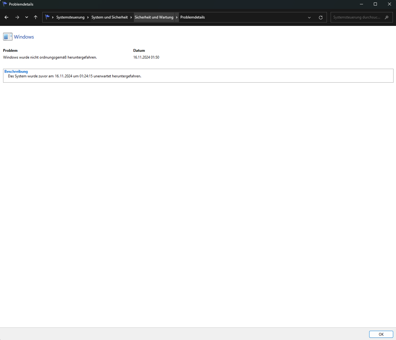

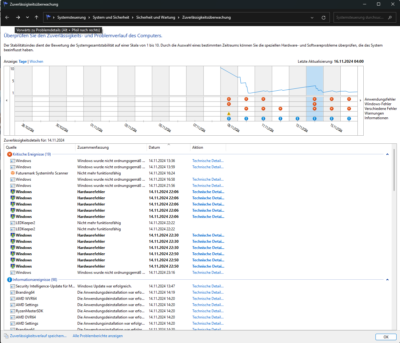

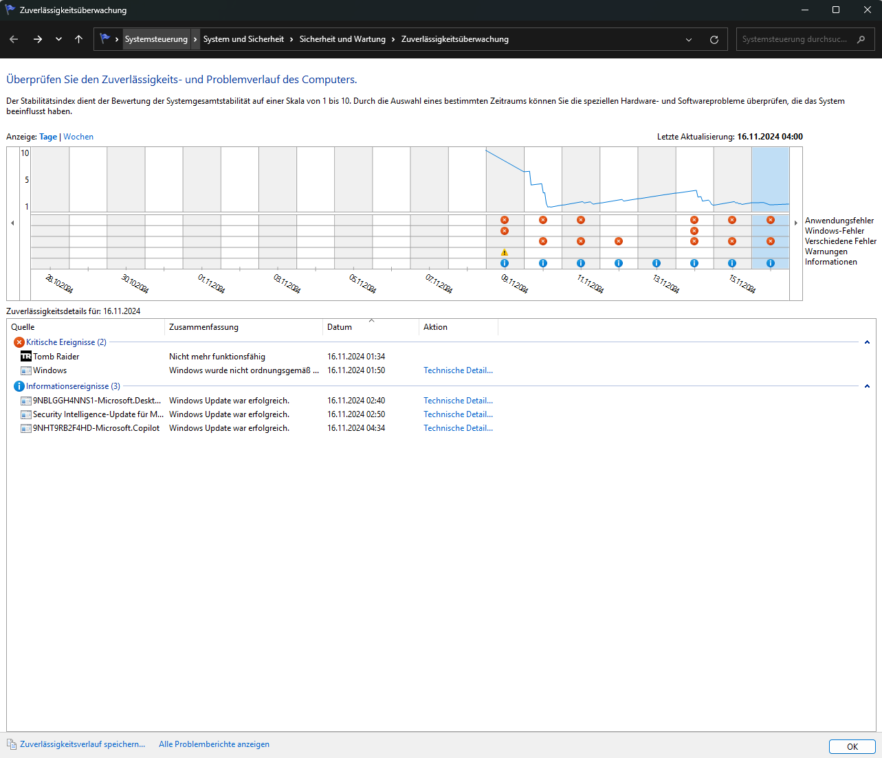

Was sagt der ZuverlÀssigkeitsverlauf?
Wenn du den Corecycler mal durchlaufen lÀsst, was passiert dabei?
Könnte auch ne defekte CPU sein, die beim Lastwechsel nen Neustart provoziert.
PSU wurde schon genannt...Kann auch sein.
getestet beim Spiel Control auf WQHD alles ultra, mein pc stĂŒrzt z.b auch bei Brotato ab das spiel fordert nichts von rechner ab..

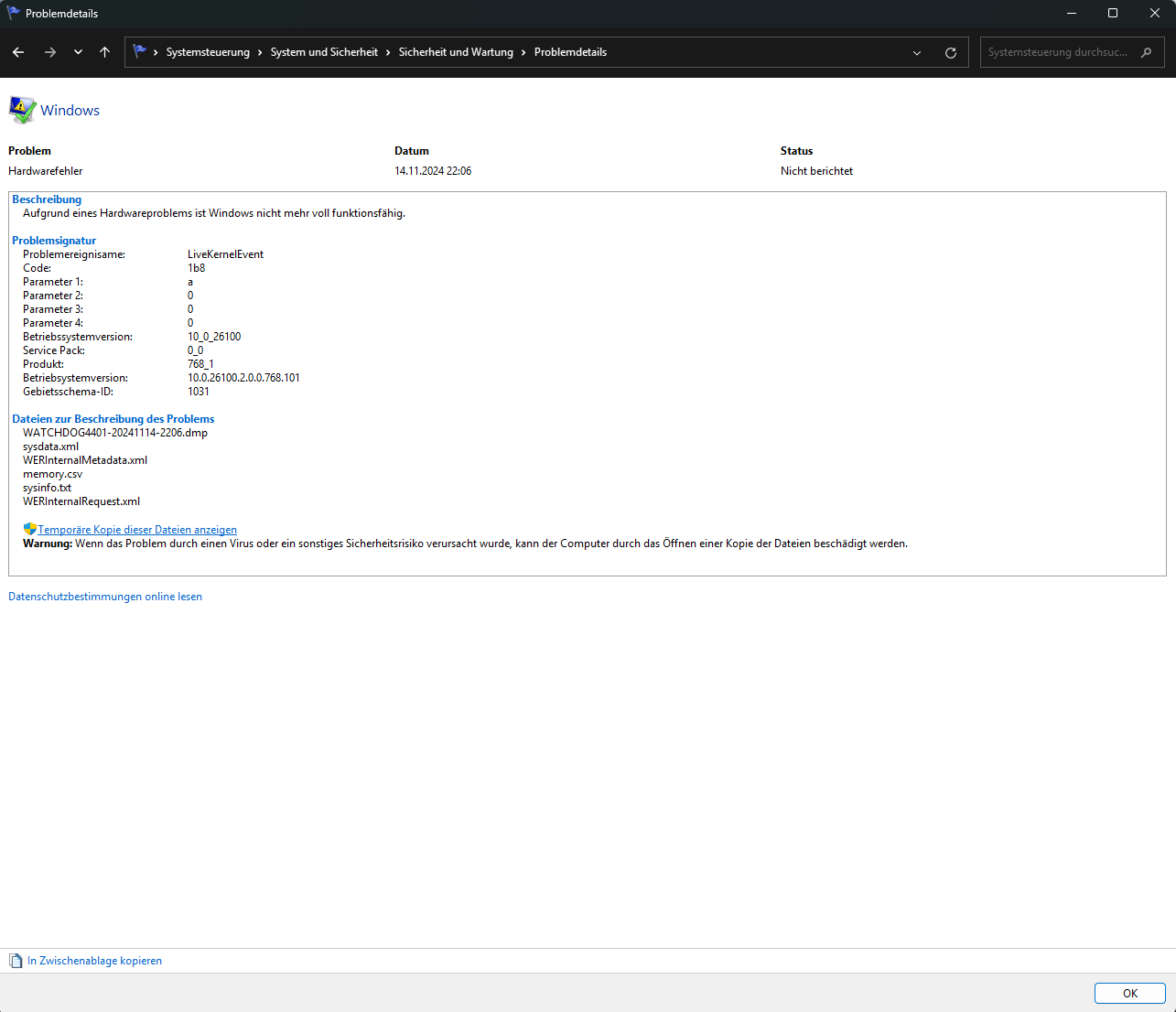

hier ist die schöne Woche mit Fehlern, ich glaube die Hardware Fehler waren weil ich in BIOS die Interne Gpu deaktiviert habe und die Treiber des wegen nicht zu installieren ging,
Naja, gut sind diese Temperaturen jedenfalls nicht, und gerade mit Hinblick auf die Langzeitnutzung sollten solche Temperaturen vorzugsweise vermieden werden. Der Verschleiß ist halt weitaus höher als bei niedrigeren Temperaturen. Aber dennoch habe ich ja gesagt:
SaschaHa schrieb:
unabhÀngig davon, ob {...]
Ich habe also nicht impliziert, dass der Fehler davon kommt. Es ist aber ein Punkt, der trotzdem berĂŒcksichtigt werden sollte. Zumal hohe Temperaturen auch zu einem höheren Verbrauch fĂŒhren, da der elektrische Widerstand sich innerhalb eines Mediums bei hohen Temperaturen erhöht. Nachgehen sollte er der Thematik also trotzdem, auch wenn es nicht der Grund fĂŒr die aktuellen AbstĂŒrze ist.

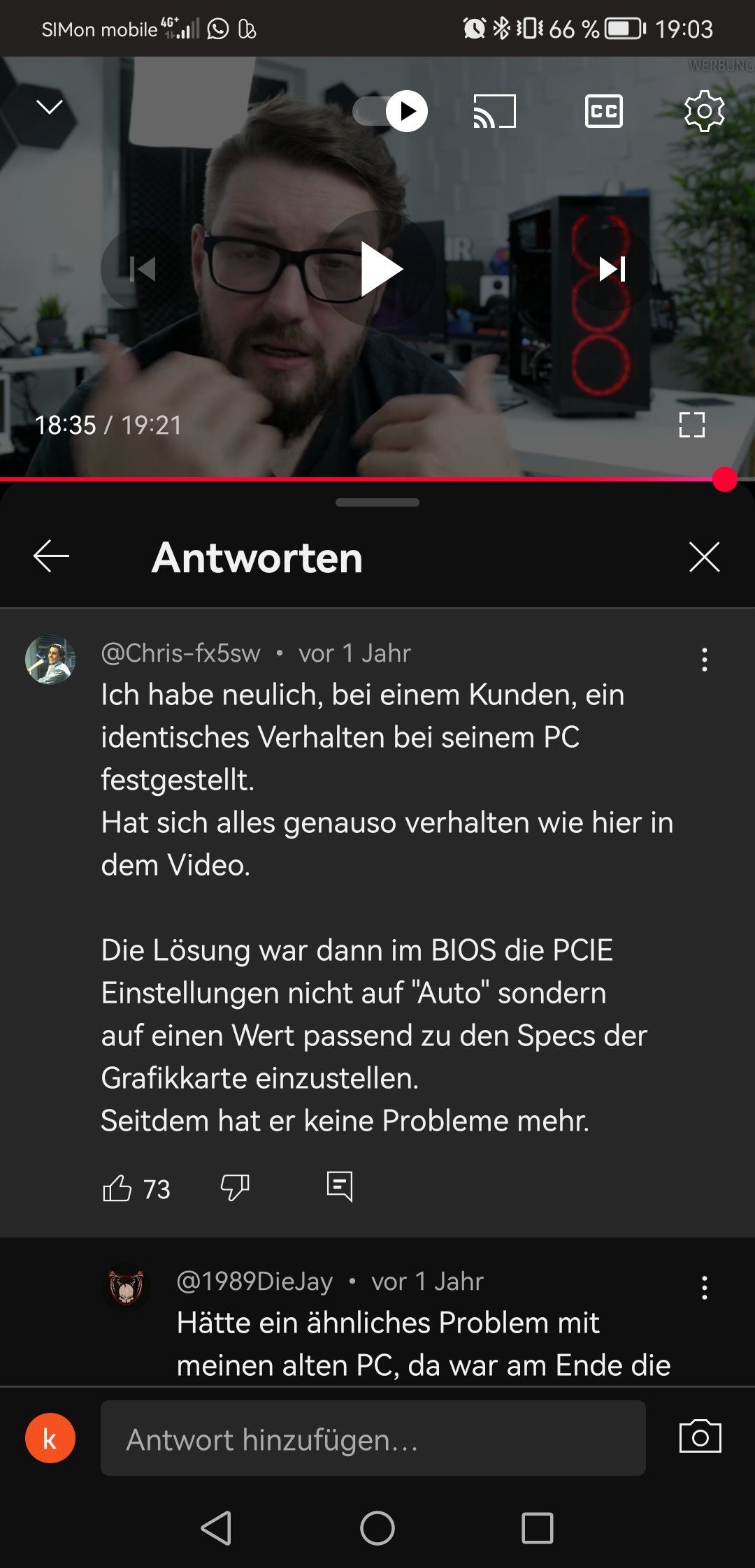

Hey, corecycler hat keine fehler gefunden, wielange lÀuft prime? Der war nach 4 Stunden noch immer dabei... Ich habe diesen Vorschlag noch gefunden, ich bin mir nicht 100% sicher ob ich das richtige in msi bios eingestellt habe, HÀttest du vielleicht eine Anleitung wo ich das finde?

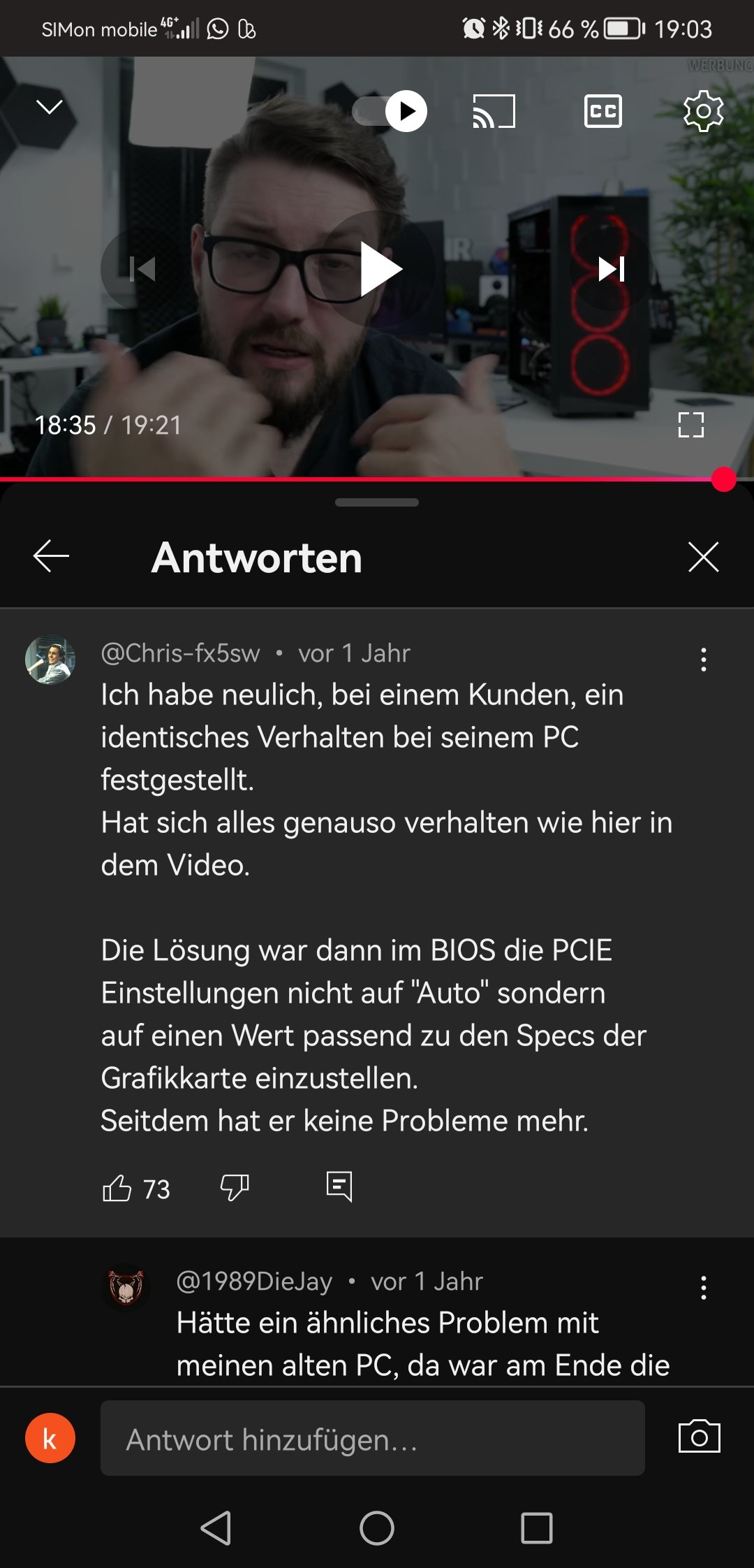

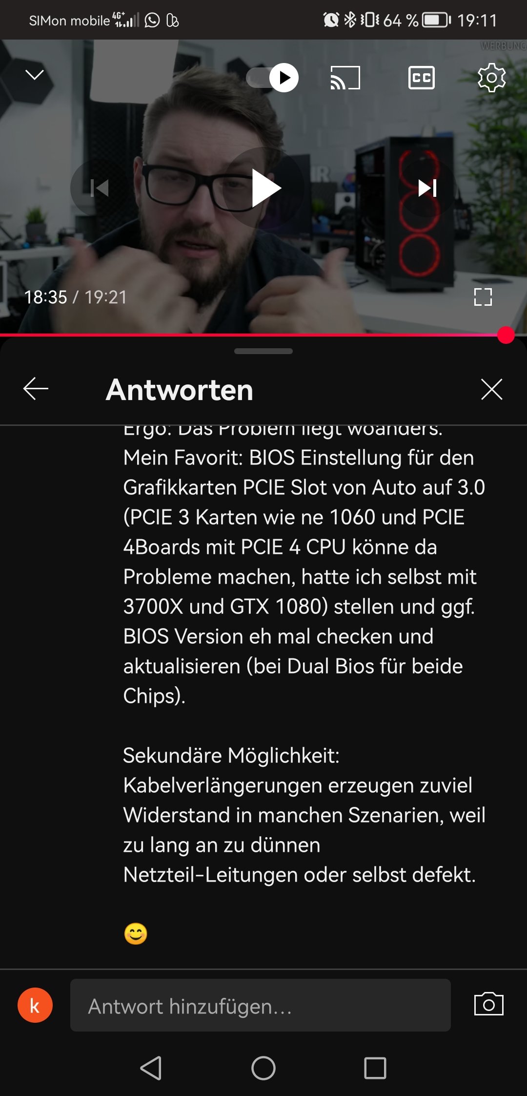

Das Ding Ă€rgert mich echt, habe auch die mehrfachstecker in Verdacht gehabt, pc so in die Steckdose ein Tag lief er ohne Probleme heute fĂ€ngt er wieder an 😂
Lg

Unwahrscheinlich, dass es an PCIe 3 oder 4 liegt...die Anleitung muss dir jemand anders geben, kann nicht nachschauen.
Mit Mindfactory wĂŒrde ich mal Kontakt aufnehmen und fragen ob sie die GPU tauschen können oder eine alternative GPU besorgen und schauen ob der Fehler weg ist.

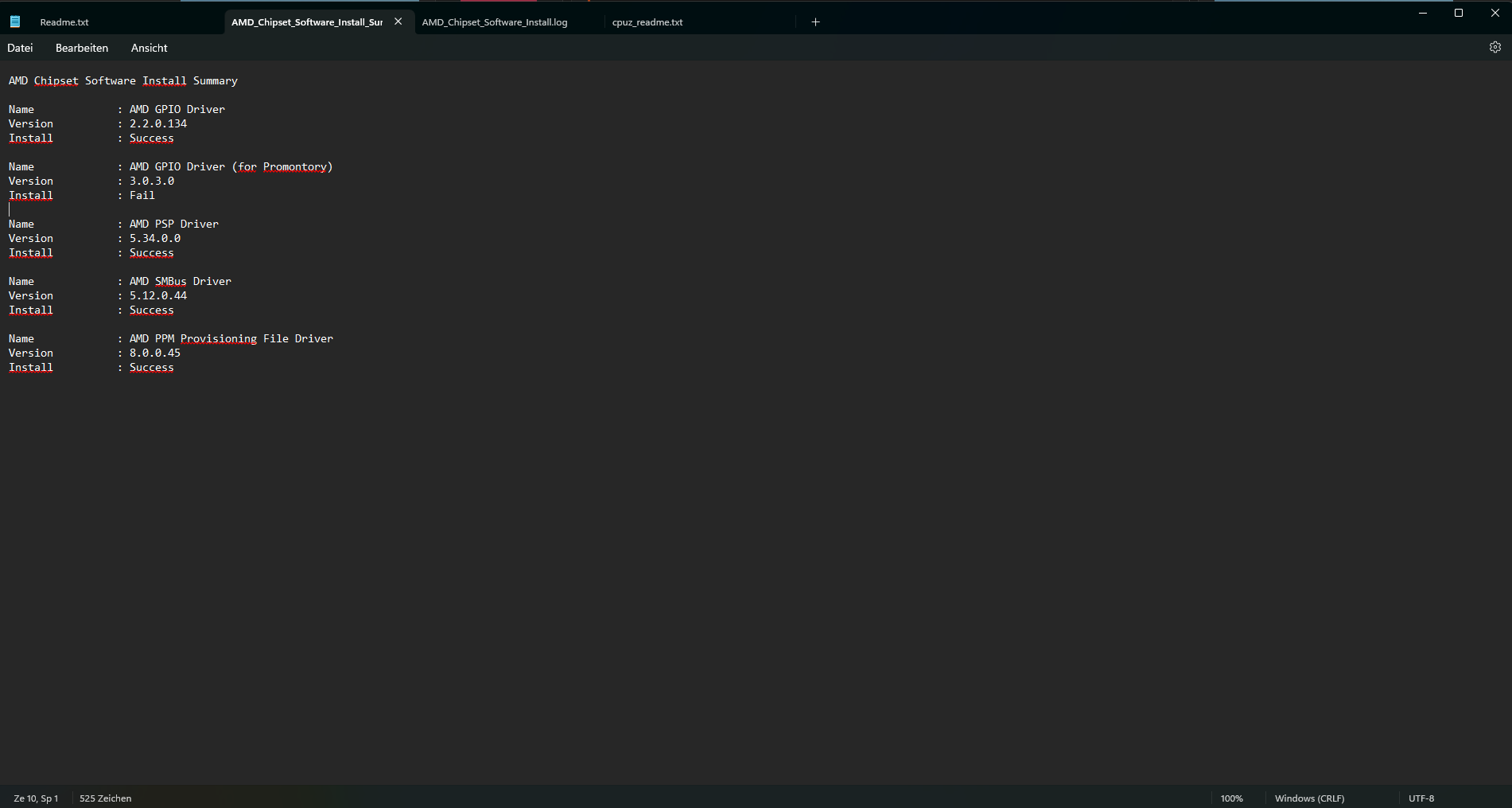

Ist halt echt schwierig ich habe gestern bzw heute morgen ein Game um kurz vor 12 angemacht, und habe mich schlafen gelegt, um 4 Uhr ist er abgestĂŒrzt 😅. Ich kann mir das eig auch nicht vorstellen aber ein Versuch ist es wert Ja, letzte Möglichkeit wĂ€re mindfactory, die Grafikkarte Tausch ich auch noch die Woche mal schauen.
Hardstyler1337 schrieb:
@MDJinRoh Gibt es morgen, hatte das Wochenende keine Zeit, hĂ€tte aber ne Frage, hat es sinn, eine ĂŒber 10 Jahre alte Grafikkarte zum testen einzubauen?
Lg
NatĂŒrlich macht dies Sinn.
AMD bietet ein Uninstalller-Tool, welches dann auch die Treiberreste entfernt. Dies solltest du dann natĂŒrlich auch nutzen.
