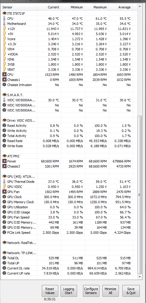

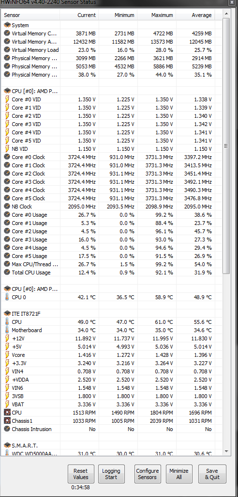

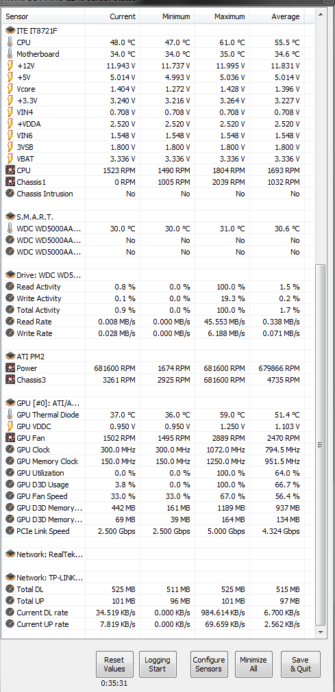

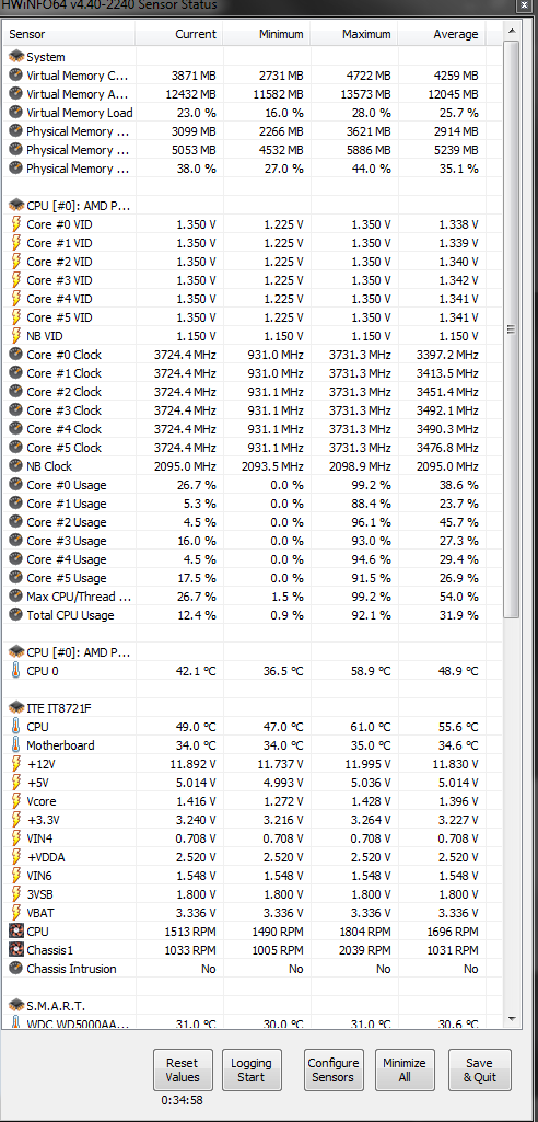

Also vonwegen Temps, ich werd jetz gleich ma n paar Bilder von HWinFO64 hier dranhängen, die meine Temperaturen nach ner Stunde Tomb Raider zeigen, aber ich seh da jetz nix außergewöhnlich Hohes. temps 81).PNGtemps (2).PNG
Gut mitgedacht, aber das macht man zB. mit Prime95 damit es aussagekräftig wird - Spielelast ist selten höher als 50%...
