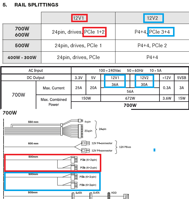

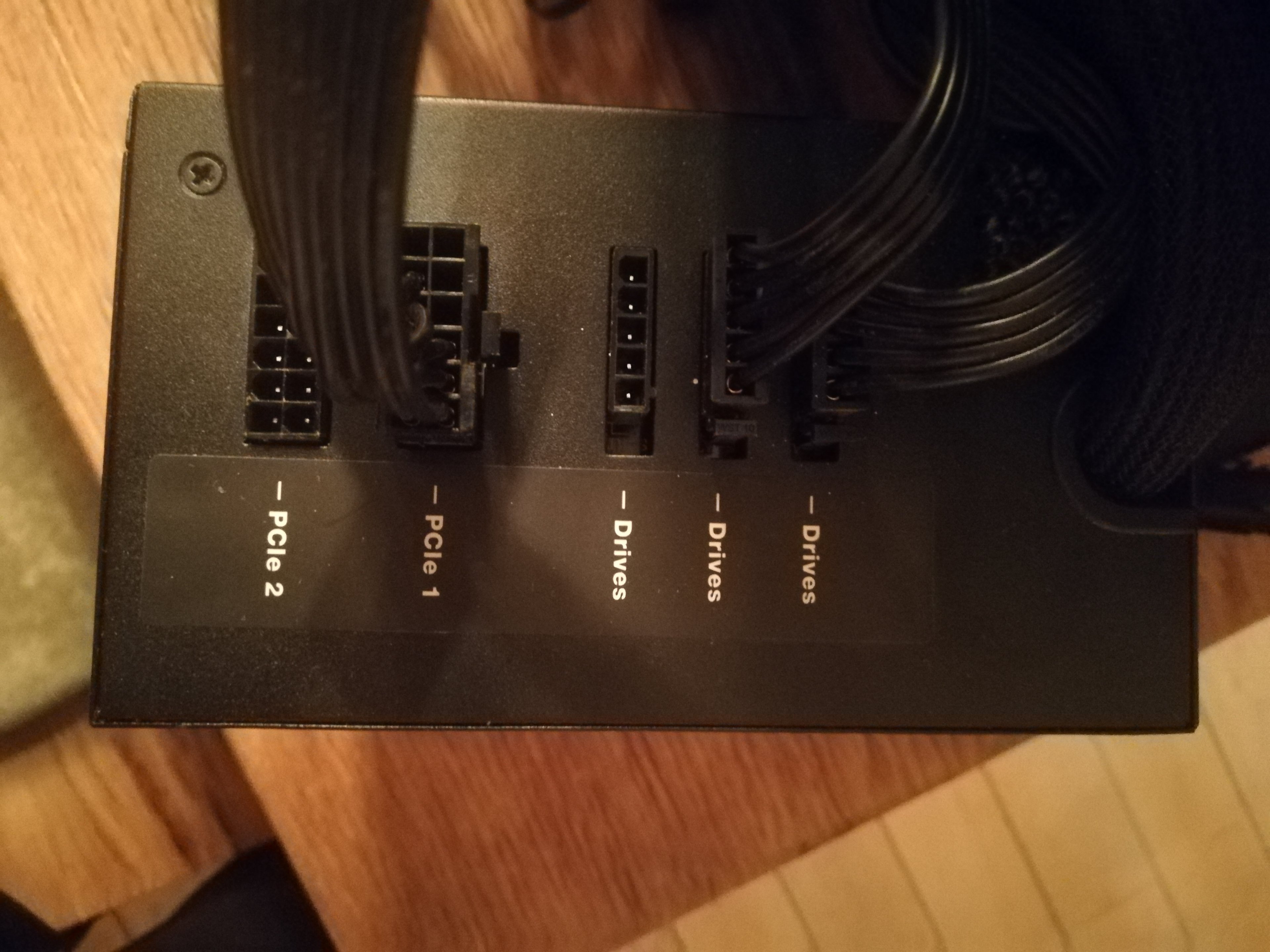

2*4 wäre schon falsch! Ein Kabel oder zwei? Von 12V PCIe1 (V1) und PCIe 2 (V2) jeweils ein Kabel zur Grafikkarte oder wenn nur ein Kabel verwendet dann aber von PCIe 1 (V1).
Wenn die Karte an PCIe2 hängt könnte es eng werden weil dort noch die CPU mit dranhängt! Also wenn nur ein Kabel verwendet dann von PCIe 1 oder besser von jeder Rail ein Kabel zur Grafikkarte.
Hab ein Kabel an der Karte. Moment ich mach die Kiste mal auf... da könntest du echt Recht haben. Dann würde es auch Sinn ergeben, dass er nur unter Last aus geht.
So, hab nachgeschaut. PC steht vor mir. Schreibe vom Handy.

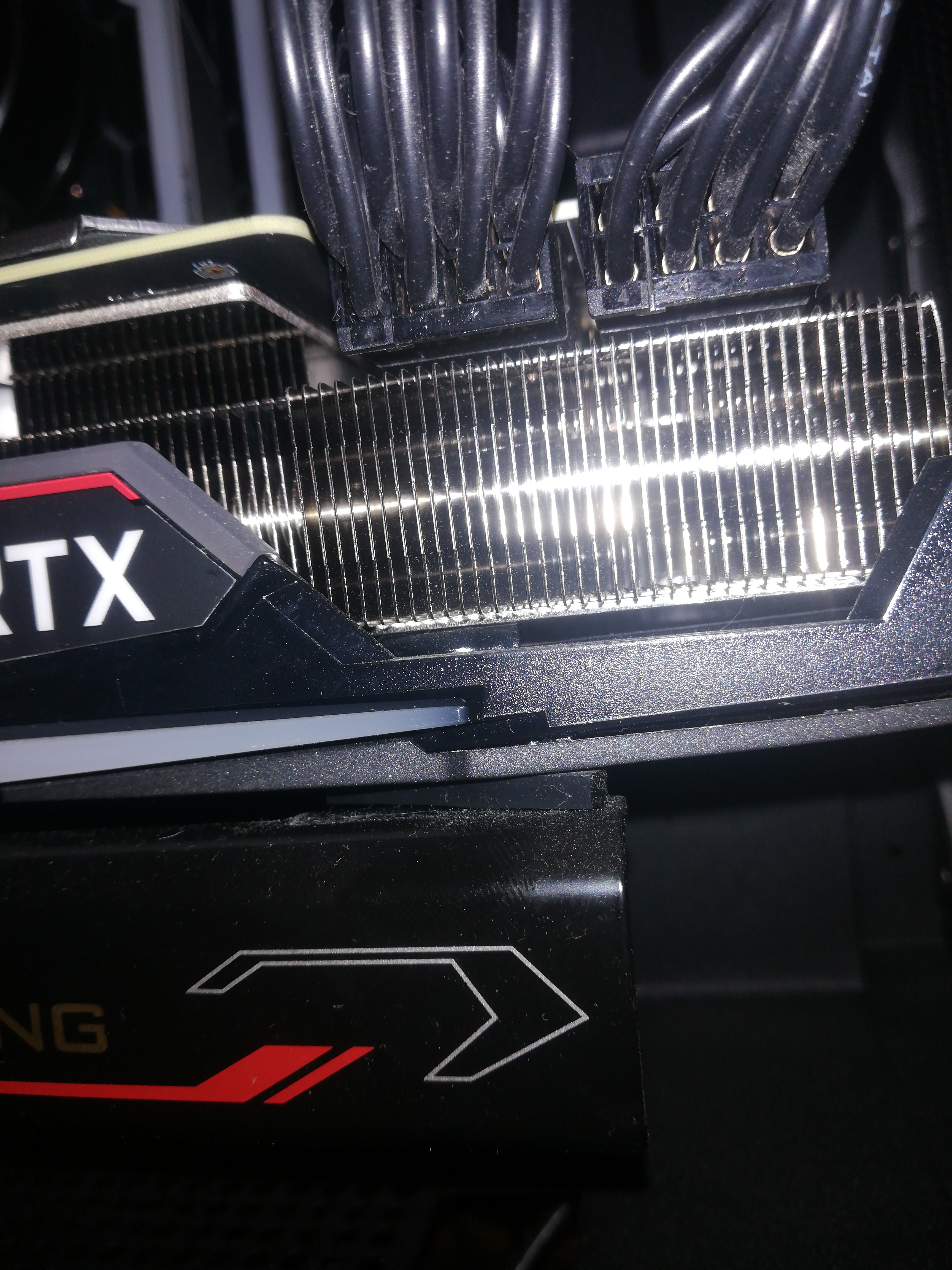

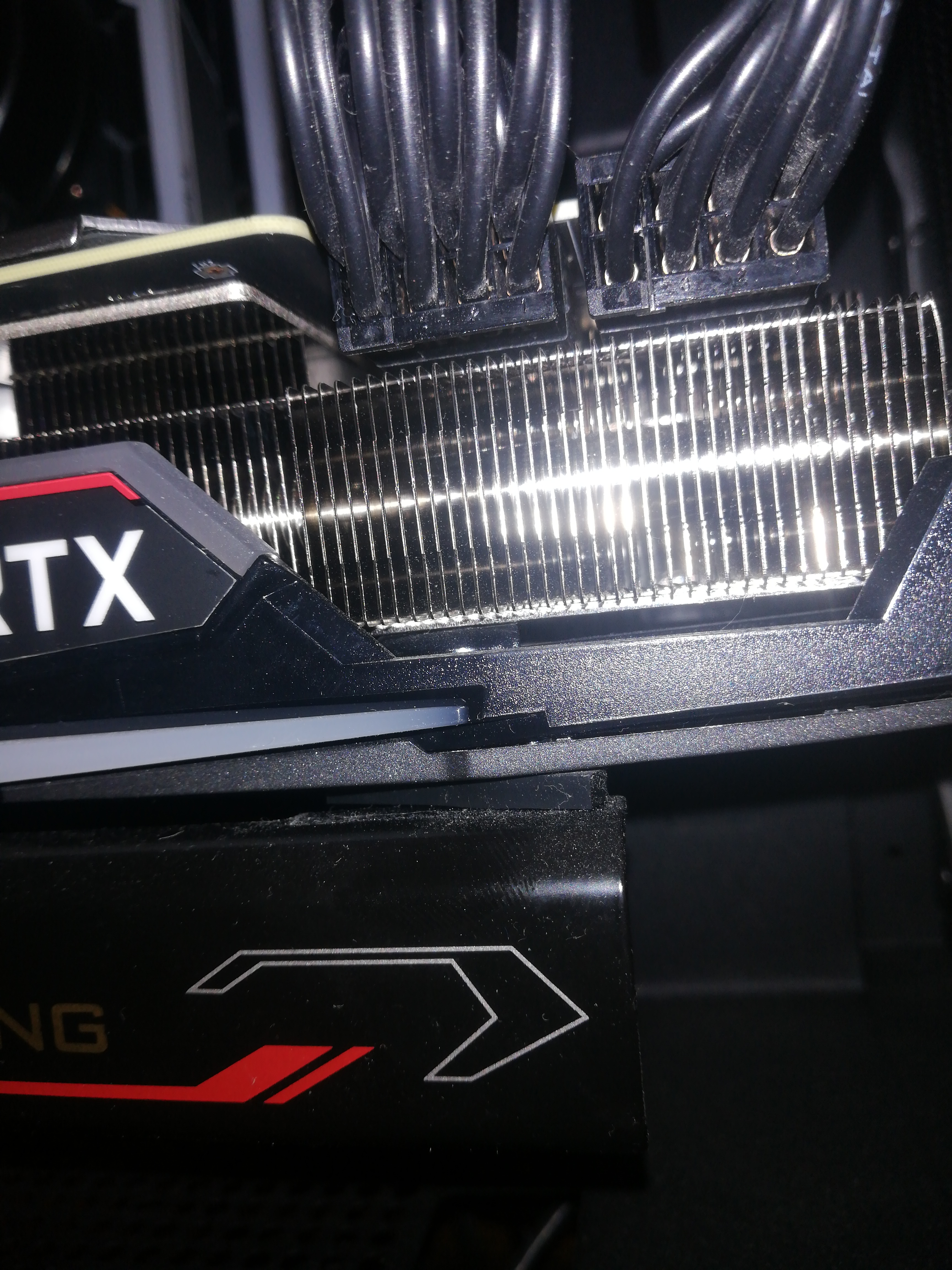

Die graka steckt in pcie1 mit einem Kabel. Foto anbei.
Also du sagst, noch ein Kabel besorgen und die Karte mit 4x pcie1 und 4x pcie 2 versorgen ja? Versteh ich das jetzt richtig?
So siehts an der graka aus. Du sagtest ja eigentlich 2x 4 sei schon falsch.. Was wäre denn dann richtig?

Nein ein Kabel von PCIe1 sollte genügen Theoretisch 432W hatte nur Bedenken wenn die Karte an PCIe 2 hing weil dort die CPU mit dranhängt.
Andersherum je mehr Adern desto mehr Strom kann fließen bzw. wird besser aufgeteilt. Deswegen sollte das so erstmal kein Problem darstellen.
Sind denn nicht 2 Kabel beim Netzteil dabei gewesen? Und wenn das Netzteil abschaltet undd dieses sich erst nach einer bestimmten Zeit wieder starten lässt ddann wird dort irgeneine Sicherheit gegriffen haben.
Und es lautet 2*6+2 Pins also wenn du noch nen Kabel da hast würde ich es mal damit probieren! Schonmal die Temperaturen der CPU und Grafikkarte beobachtet? Nicht das die Wasserkühlung versagt hat verstopft ist etc.?

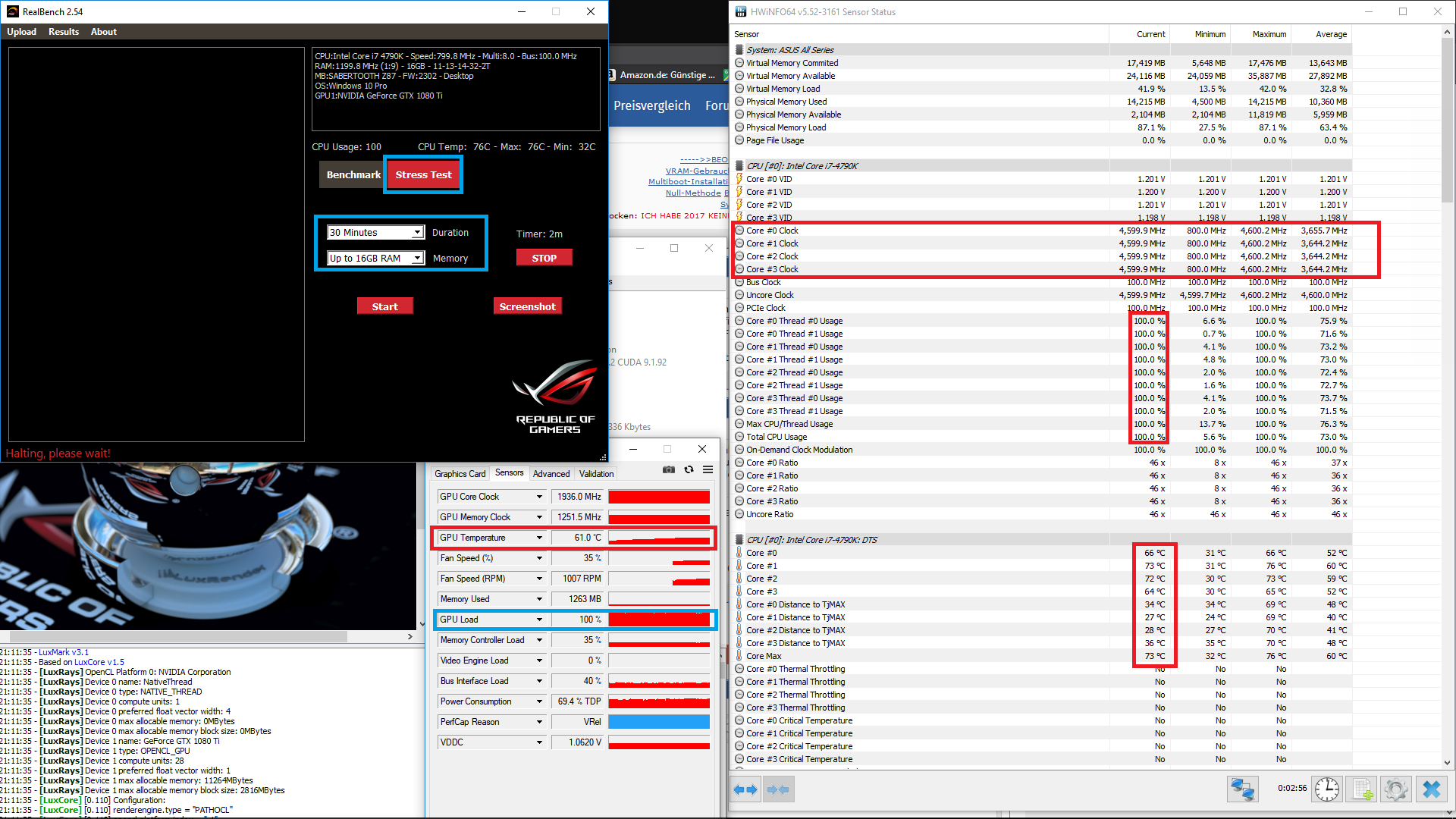

Wie wurden denn die Temps überprüft? Ich teste es immer mit ASUS Realbench Stresstest, Ram einmal weniger als verbaut /HwInfo64 Sensormodus/ Gpu-Z Reiter Sensor.

Die Temperaturen hab ich mit Nzxt Cam überprüft.
Werde morgen dann mal deine Methode versuchen.
