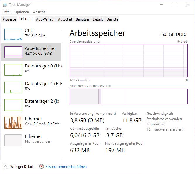

undzwar habe ich folgendes Problem. Ich habe mir damals, 2012, einen Computer zusammengebaut und vor kurzem meine GTX 560 TI in eine RX 480 verwandelt. Leistungstechnisch ist die Grafikkarte super, alles funktioniert bestens. Jedoch wenn ich beispielsweise Forza Horizon 3, oder Battlegrounds spiele dann kommt nach einiger Zeit eine Meldung, dass der Arbeitsspeicher nicht ausreicht.
Kurz am Rande, ich habe 4x 4GB (insg. 16GB) Riegel dieser Art drin: TeamGroup Xtreem Vulcan DDR3-1600 DIMM CL9-9-9-24 Dual Kit.
Dass die Riegel schon etwas älter sind ist mir ebenfalls bewusst, ich denke aber mal nicht, dass es daran liegen wird.
Zurück zum Problem.
So sieht mein Task-Manager aus, wenn ich nicht zocke. Die einzigen Apps, die grade im Hintergrund laufen sind Firefox, Spotify und Dropbox. Die anderen sind ziemlich klein und deshalb nicht nennenswert.
Wenn ich nun aber zocke, muss ich Firefox teilweise komplett ausmachen, weil das Spiel oder der Browser selbst direkt abschmiert. Wie kann es also sein, dass bei ~12GB übriger RAM meine Spiele andauernd abschmieren?

Ich habe Steam auf meiner HDD installiert. Das OS liegt auf der SSD. Nach den Auslagerungsdateien schaue ich sofort.
Als Angaben werden mir angezeigt:
Ausgelagerter Pool: 713MB
Nicht ausgelagerter Pool: 249MB
Bin ich ingame sind die Werte der Auslagerungsdateien gleich.
