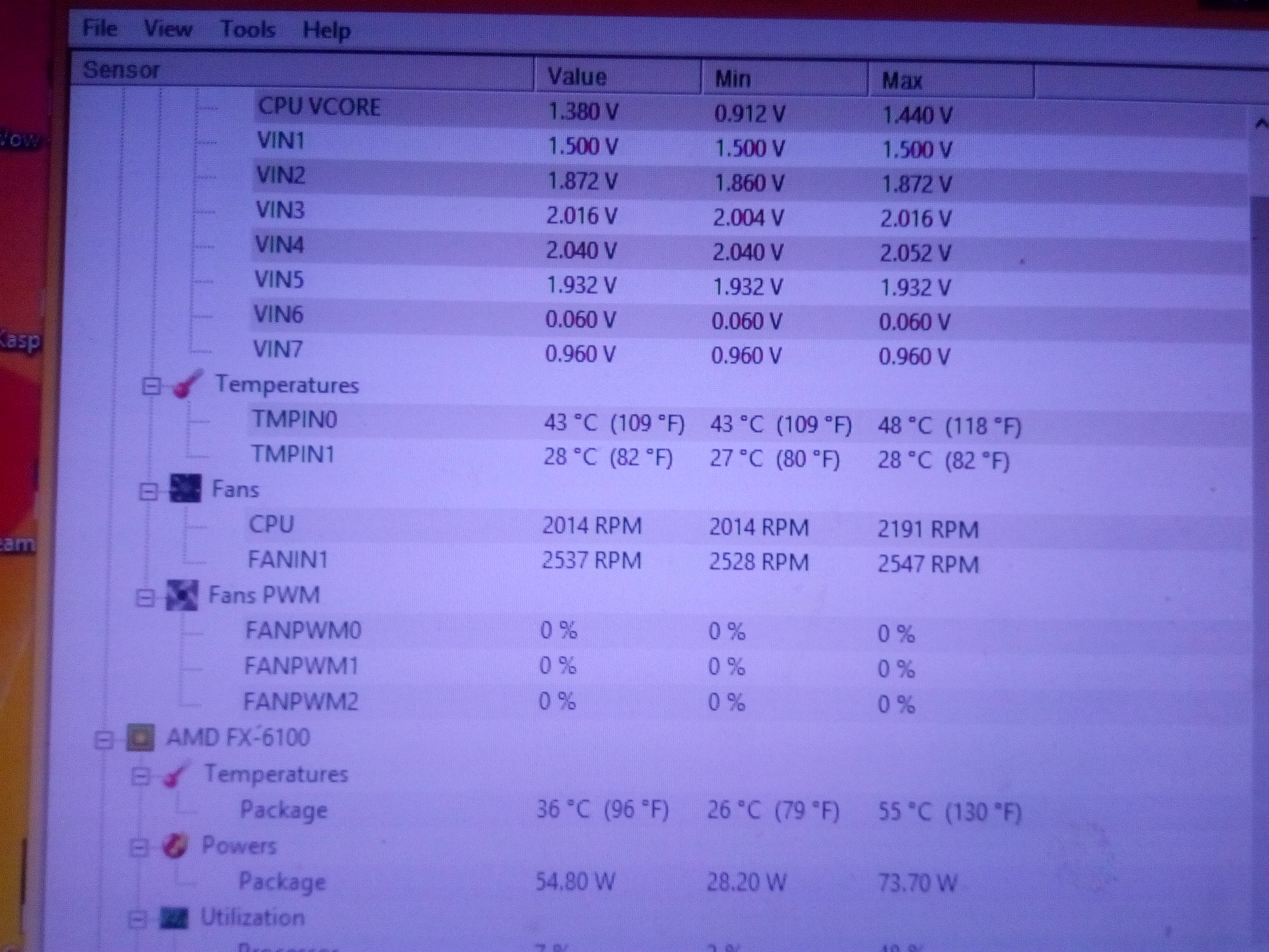

Irgendwann hat dann irgendetwas an der Leistung gezerrt das war vorm halben Jahr, konnte nach ner Zeit auch nichtmehr zocken es wurde immer schlimmer, bis er dann plötzlich einfach "Hirntot" wurde ( weiss nicht wie ich das besser Ausdrücken könnte ) die Lüfter der CPU & GPU drehten sich noch aber der Bildschirm war schwarz, die Tastatur hatte auch keine Leuchten und die Maus war ebenfalls nichtmehr an, hab dann 3h damit verbracht ihn zum laufen zu bringen ohne Erfolg, machte ihn aus. Beim start kam nichtmal das Gewohnte "piepsen" nach ca 1 Woche ging er wieder für 1 Woche ohne Probleme danach das selbe wieder, so habe mich dann erkundigt, hab den RAM mit diversen Programmen überprüft + an einem anderen Computer hat funktioniert kann man also ausschliessen ? So habe daraufhin die Graka ausgebaut und auch mal überprüft ( mit meinen nicht vorhandenen Kenntnissen :D ) bis auf dass sich der Lüfter nichtmehr gescheit dreht ist alles okay, soo dann gings der CPU an den Kragen, da fiel mi auf dass die WLP ziemlich nicht vorhanden war. WLP gekauft, draufgeschmiert ( erbsengröße, wollte nix falsch machen war sehr vorsichtig damit ) soo nun funktionierte er für ganze 2 Wochen recht gut, konnte sogar wieder cs:go spielen mit "guter grafik" ja wirklich war wie vor 3 Jahren, dann fing aber wieder das selbe Spiel von vorne an...
Also manchmal stürtzt er ganz ab dass alles aus ist, manchmal ist er wie eben genannt "Hirntot" also ich kann ihn anmachen er fährt aber nichtmal bis zum BIOS Menü hoch, manchmal geht es manchmal nicht manchmal läuft er auch für 3h und manchmal geht er nur in den Hirntot Modus... In den letzen 2 Wochen ca schmierte ich immerwieder WLP auf die CPU dann ging er für ca 1-2 Tage danach selbe Problem, bisher ließ sich dass mit der Paste sehr gut beheben, war eine übergangslösung aber die abstände wo ich die Paste draufschmiere verkürzen sich immer mehr sprich heute morgen Paste draufgeschmiert heute abend hatte ich wieder das Problem, dass kann so nicht weitergehen, diese PC ist n dickes ? für mich ausserdem kann es ja nicht sein dass er ständig neue paste braucht, laut eines schlauen Programmes womit ich die Temperaturen auslesen kann läuft er auch nicht annährend heiß:
CPU meist bei ca 40-50°
MB bei ca 30°
Graka auch bei ca 40°
Alles im Ruhestand nachdem er sein Problem hatte& er schmierte kurz nachm auslesen ab, das war heute abend.
