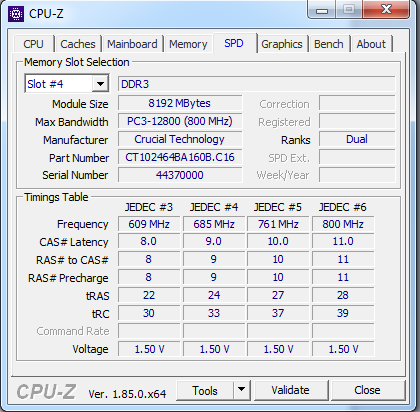

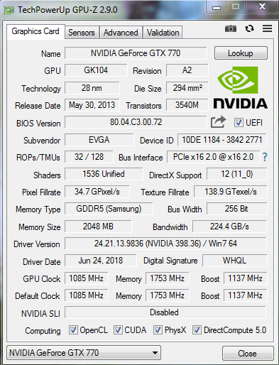

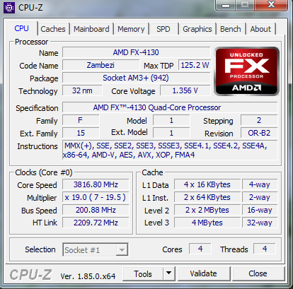

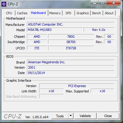

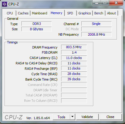

Poste doch einmal ein Photo von CPUz (insbesondere die Reiter CPU, Mainboard, Memory & SPD; Snippet → Fenster) wie GPUz (hat eingebaute Screenshot-Funktion oben rechts).
Zu den Frame-Einbrüchen: Du kannst einmal mit @HisN's Methodik beobachten und uns anschließend erklären, was dabei heraus gekommen ist. Allerdings denke ich einmal, daß es mal wieder (bei dem Wetter) an den Spannungswandlern liegt, welche schlicht zu heiß werden und turnusmäßig überhitzen, abkühlen, überhitzen usw. …

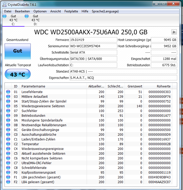

So glaube das müsste alles gewesen sein wenn nicht sagt mir Bescheid

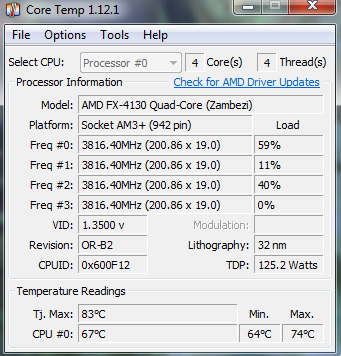

habe jetzt noch mal die Cpu Temparatur ausgelesen nach 15 min Spiel zeit

BIOS ist veraltet, das kannst Du einmal aktualisieren. Die aktuelle Version ist 2101, Du hast noch 2001.
Version 2101 runterladen (direkter Link), entweder auf einen USB-Stick kopieren oder auf die oberste Ebene von C:\ in einen Ordner wie C:\BIOS\, Rechner neustarten und sofort nach dem POST-Piep Alt+F2 drücken.
  • → BIOS aktualisieren (Video-Anleitung).
  • → Neustarten (passiert automatisch nach erfolgreichem Flash) und wieder zurück in's BIOS.
  • → Im BIOS dann die Standardeinstellungen mit Load Setup Defaults auf der letzten Seite laden, mit F10 sichern und neustarten.
Mit welchem Programm hast Du die Temperatur ausgelesen? Core-Temp, HardwareInfo oder HWMonitor oder was?

Die Temperatur habe ich mit Core Temp ausgelesen

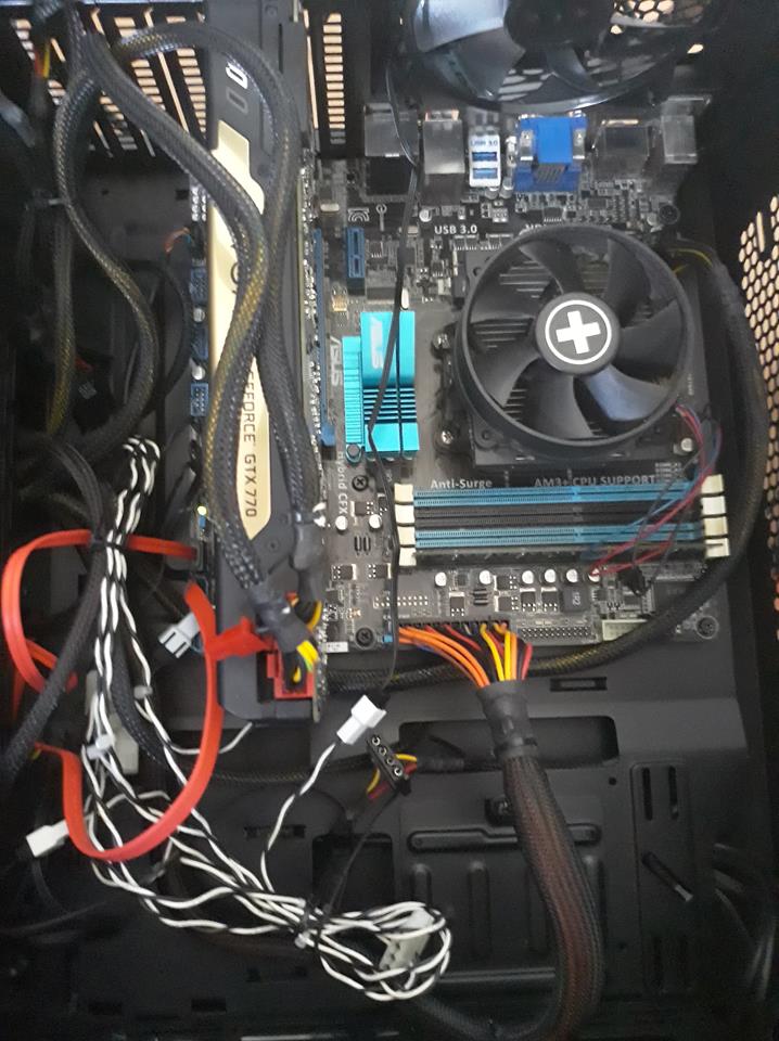

Ist es möglich, daß Du mal ein Photo machst vom Innenleben mit dem Kühler?
Ich weiß nämlich gerade gar nicht, ob der FX 4xxx noch/schon mit den neuen Wraith-Kühlern ausgeliefert wurde.
In diesem Sinne
Smartcom
Reaktionen: jan92jan
so Erledigt bin mir nur nicht mehr sicher ob es ein Standard cpu Kühler ist ^^
hat einen 3 Pin Strom Anschluss
Reaktionen: Smartcom5
Mhm … Durch den Kühler (der zwar Tob-Blow ist, aber zu klein und nur die CPU erfaßt) werden die VRMs nicht mitgekühlt.
Wenn man den Kühler um 90° versetzt montieren kann, dann mache das, damit werden dann die Spannungswandler zumindest ein wenig mitgekühlt, weil sie etwas im Luftstrom liegen.
Wenn das nicht möglich ist, darf ich Dir mal den Scythe Shuriken Rev.B empfehlen.
Kostet nur um 20-25,– € – was man durchaus noch investieren kann. Der ist im Test hier nicht so viel schlechter als der Noctua NH-L12, welcher gleich mal +50,– € kostet (und im Allgemeinen als die Referenz im Top-Blow-Segment gilt) …
Ob es Dir das Ganze wert ist oder Du lieber für die Zeit (bis es draußen wieder kühler wird …) bis dahin lieber den Turbo ausschaltest und damit die Spanne überbrückst, ohne Geld auszugeben, bleibt Dir überlassen.

Definitiv nein, denn der bei Alternate wäre ein Tower-Kühler (einen solchen hast Du derzeit verbaut). Der kühlt zwar wunderbar bis hervorragend die CPU (und nur diese), allerdings setzt das voraus, daß a) die VRMs nicht überhitzen und b) eine vernünftige Luftzirkulation gegeben ist.
Der Scythe Shuriken Rev.B ist ein Top-Blow-Kühler, der den Luftstrom im Gegensatz zu einem Tower-Kühler nicht bloß durch den Kühler (von links nach rechts) drückt, sondern von oben nach unten – und damit auf das Board (und dabei umliegende Teile wie VRMs und den Ram mitkühlt).
Ein Tower-Kühler kann demnach nur den Prozessor kühlen, während ein Top-Blow-Kühler auch andere um den CPU-Sockel umliegende Komponenten mitkühlt. Prinzip soweit einleuchtend?
