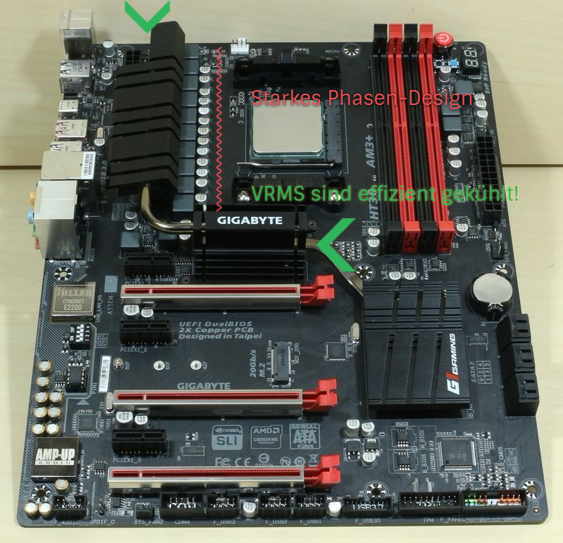

Hier ist ein x-beliebiges Board mit tatsächlich starker Spannungsversorgung, die nicht nur deutlich mehr Phasen hat, sondern die darüber hinaus auch mit Kühlkörpern und einer Heatpipe mehr oder weniger aktiv gekühlt werden.
Wie Du sehen kannst, ist die Spannungsversorgung mit deutlich mehr parallelen Phasen erheblich leistungsstärker, und hat damit keine Probleme selbst deutlich leistungsstärkere und stromhungrigere Prozessoren mit ausreichend Strom zu versorgen – und das selbst dann noch aufrecht zu erhalten, wenn man diese auf +5 GHz übertaktet.
Du siehst ja jetzt, zu was ein vernünftiger Kühler in der Lage ist und selbst knapp bemessene Spannungswandler-Designs auf eher schwachbrüstigen Boards noch massiv unter die Arme greifen kann. Jetzt versuch Dir einmal vorzustellen, zu was das obige Board in der Lage wäre, wenn es 'nur' den selben Kühler wie ihn Du jetzt hast hätte – und nicht sogar einen absoluten Top-Blow-Kühler der High-End-Klasse.

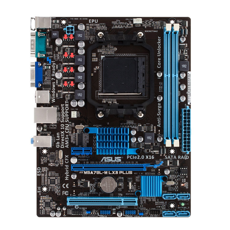

Bei deinem Board liegen die Spannungswandler vollständig frei, besitzen keine Kühlkörper und können ihre Hitze lediglich durch die Wärmeträgheit des Boards an die Platine abgeben. Es gibt da keine Kühlkörper und gar nichts …
Du kannst auf diesem Board schlicht nichts wirklich größeres an CPUs verwenden – dafür ist nicht nur die Spannungsversorgung technisch betrachtet viel zu schwach und unterdimensioniert, sondern auch die Kühlung der tatsächlichen Spannungswandler-Bausteine (VRMs; Voltage Regulator Module) praktisch nicht existent.
So leid es mir tut, aber Du wirst Dich leider entweder damit zufrieden geben müssen, nur diesen Prozessor (oder einen selbiger Leistungsklasse) auf diesem Board zu nutzen, oder aber ein anderes leistungsstärkeres Board kaufen zu müssen, wenn Du denn einen größeren Prozessor nutzen möchtest. Dem Board ist allein ein nächstgrößerer AMD FX 6xxx 6-Kerner unter keinen Umständen zuzutrauen, daß schafft das VRM-Design schlicht nicht.
