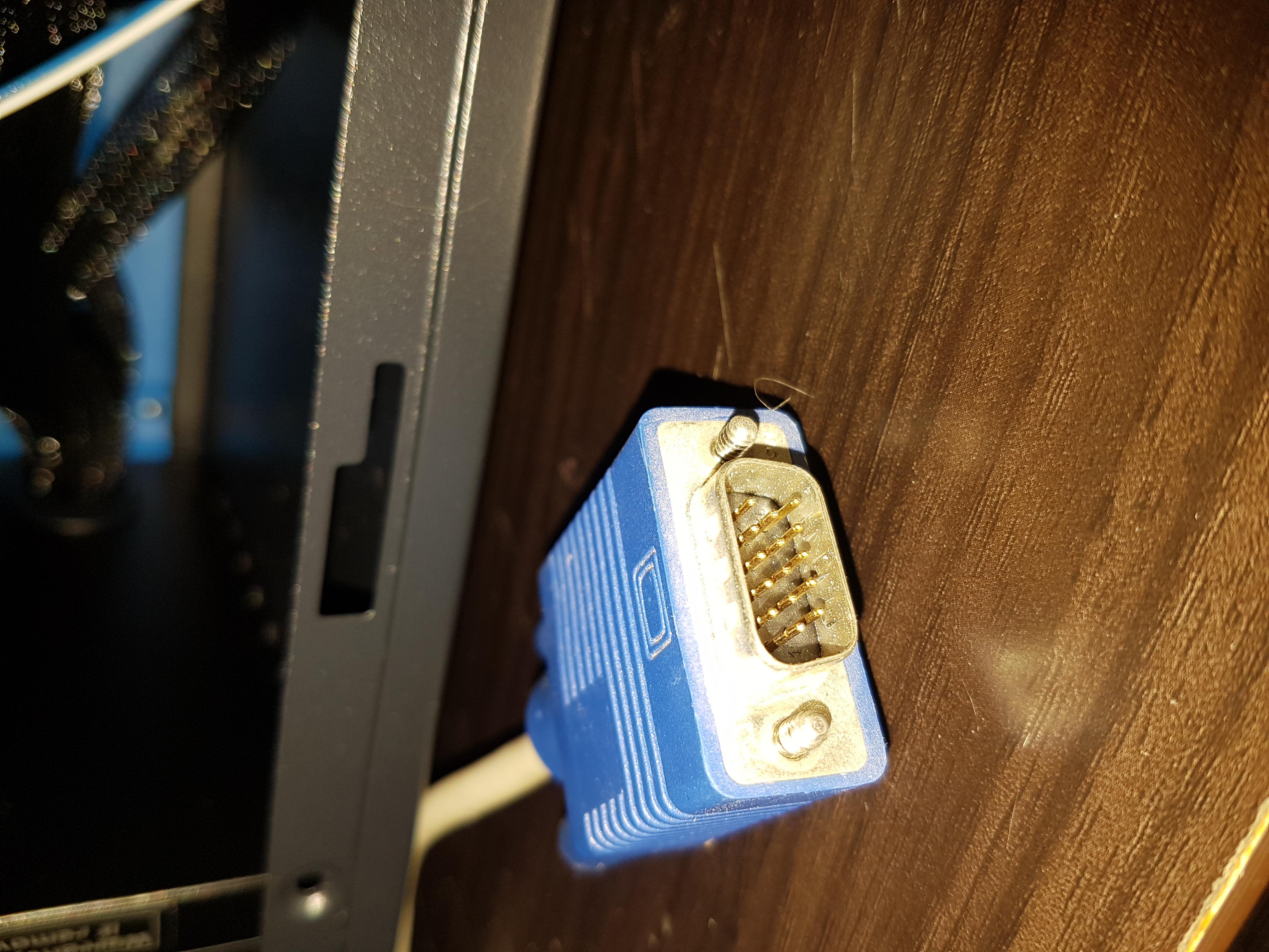

Es war vorher ein anderes Kabel drin und es saß auch in einem anderen Anschluss, ich habe ein Foto angehängt.

Es gibt doch keine 1050ti mit Sub-D. Ist da kein TV, der mal an den HDMI-Anschluss der Karte kann?
