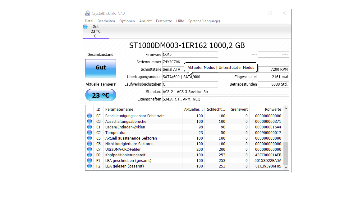

Was ist mit der Platte? Was sagt z.B. CrystalDiskInfo ueber den Zustand?

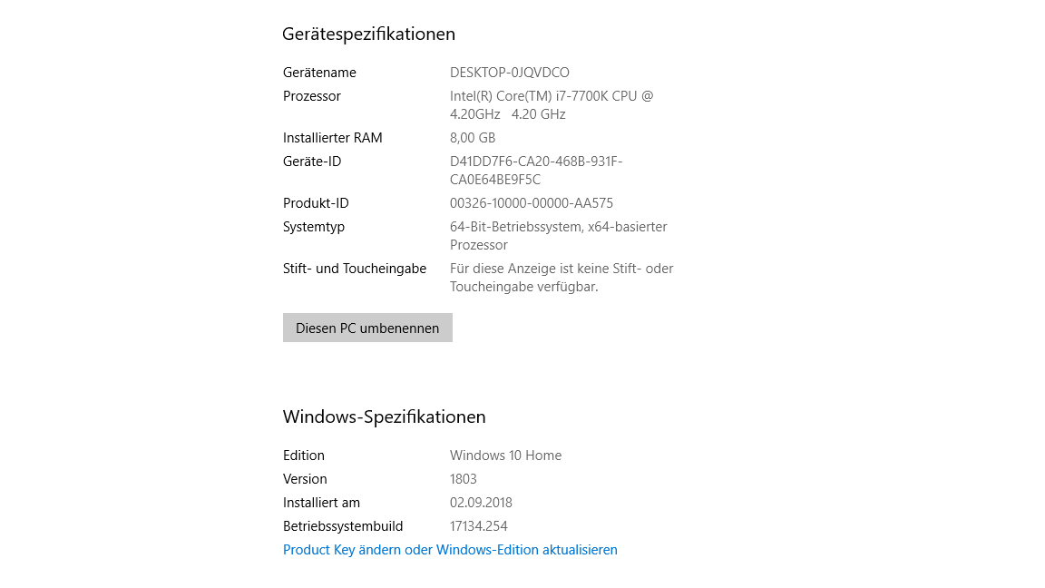

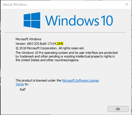

Welche Version von W10 hast Du? 1803 Build 17134.254?

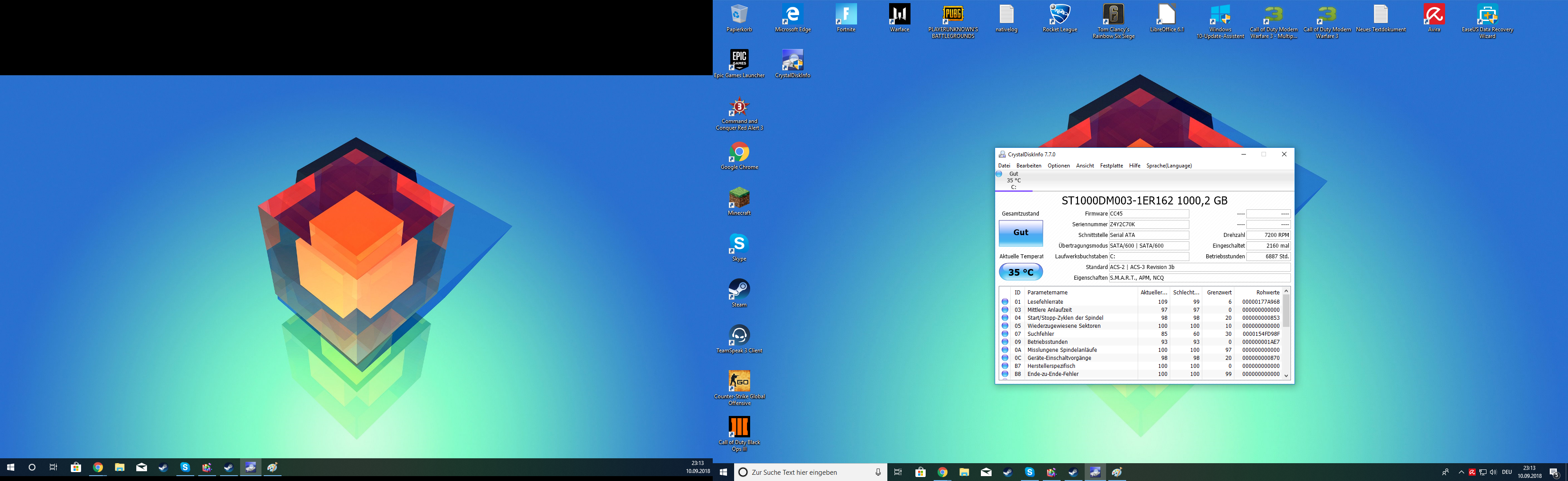

Wenn Du die Tasten ALT+DRUCK benutzt landet nur das aktuell im Fokus befindliche Fenster in der Zwischenablage und nicht Deine Zwei Monitore. ;)

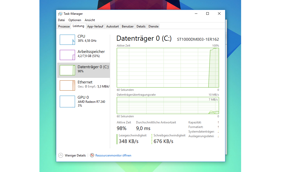

Deine Festplatte hat im Moment etwas viel zu tun. Schau mal im Taskmanager unter der Lasche Prozesse nach wer da 38% CPU macht. Per Klick auf CPU kannst Du auf oder absteigend sortieren.
Weiterhin druecke mal WIN+R, tippe winver und Enter. Die Nummer hinter 17134 waere interessant.

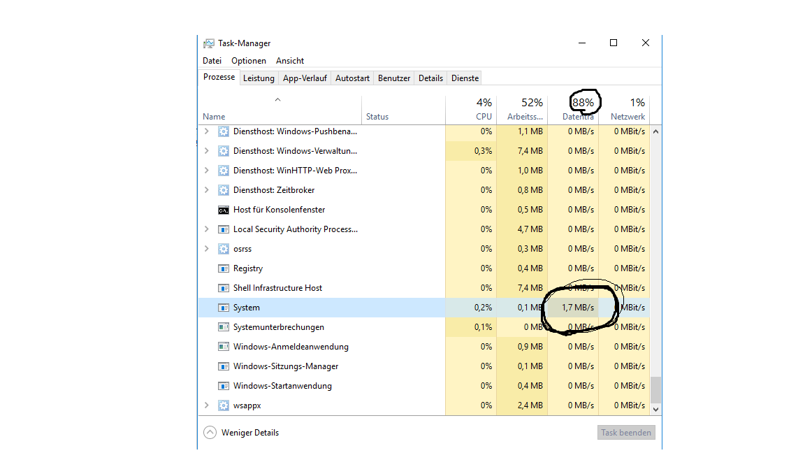

@BFF der prozess System nimmt am meisten von den Datenträger mit 1,7 MB/s und die cpu Belastung war so hoch weil ich nen anti virus Programm am laufen hatte ;D

Der CrystaslDiskInfo Screenshot ist wertlos, es fehlen die Werte unten. Die Werte sind wichtig, nicht das "OK" darüber.

Auf einen vollständigen Screenshot von CrystalDisk warte ich übrigens auch noch, ehe du jetzt neu installierst!
