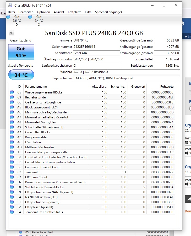

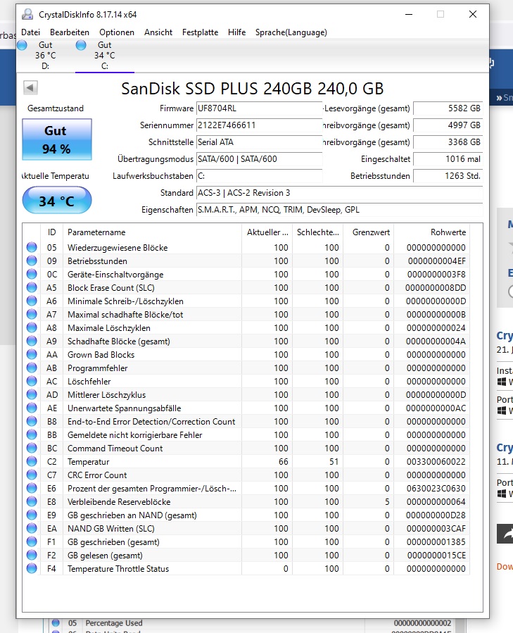

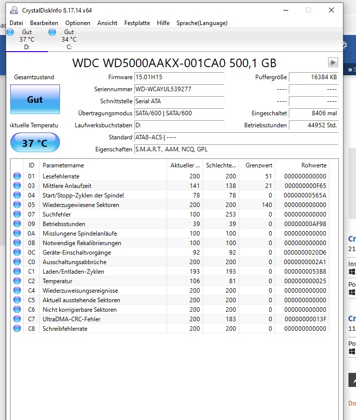

Zumindest steht da, dass die Platten in "gutem" Zustand sind.
freid schrieb:
seit einigen Monaten der PC alle 2-3 Minuten für 20-30 Sekunden einfriert.
Nach dem Freeze läuft er also immer wieder problemlos weiter, für 2 bis 3 min. lang?
Kommen die vielen Einschaltvergänge (über 1.000 bei 1200 Betriebsstunden) dadurch, oder wird der PC tatsächlich fast stündlich heruntergefahren und neu gestartet.
Kontrolliere die Ereignisanzeige zu diesem Zeitpunkt (Windows-Protokolle - System), SATA- und Stromkabel der Datenträger, und poste einen Screenshot von Crystal Disk Info mit den kompletten SMART-Werten, Firmware etc. [hat sich erledigt].
Firmware: UF8704RL -> mit dem Dashboard nach einem Update suchen
Da sind schon Schadhafte Blöcke auf der SSD ... und die "unerwartete Spannungsabfälle" ist auch nicht Ok.
