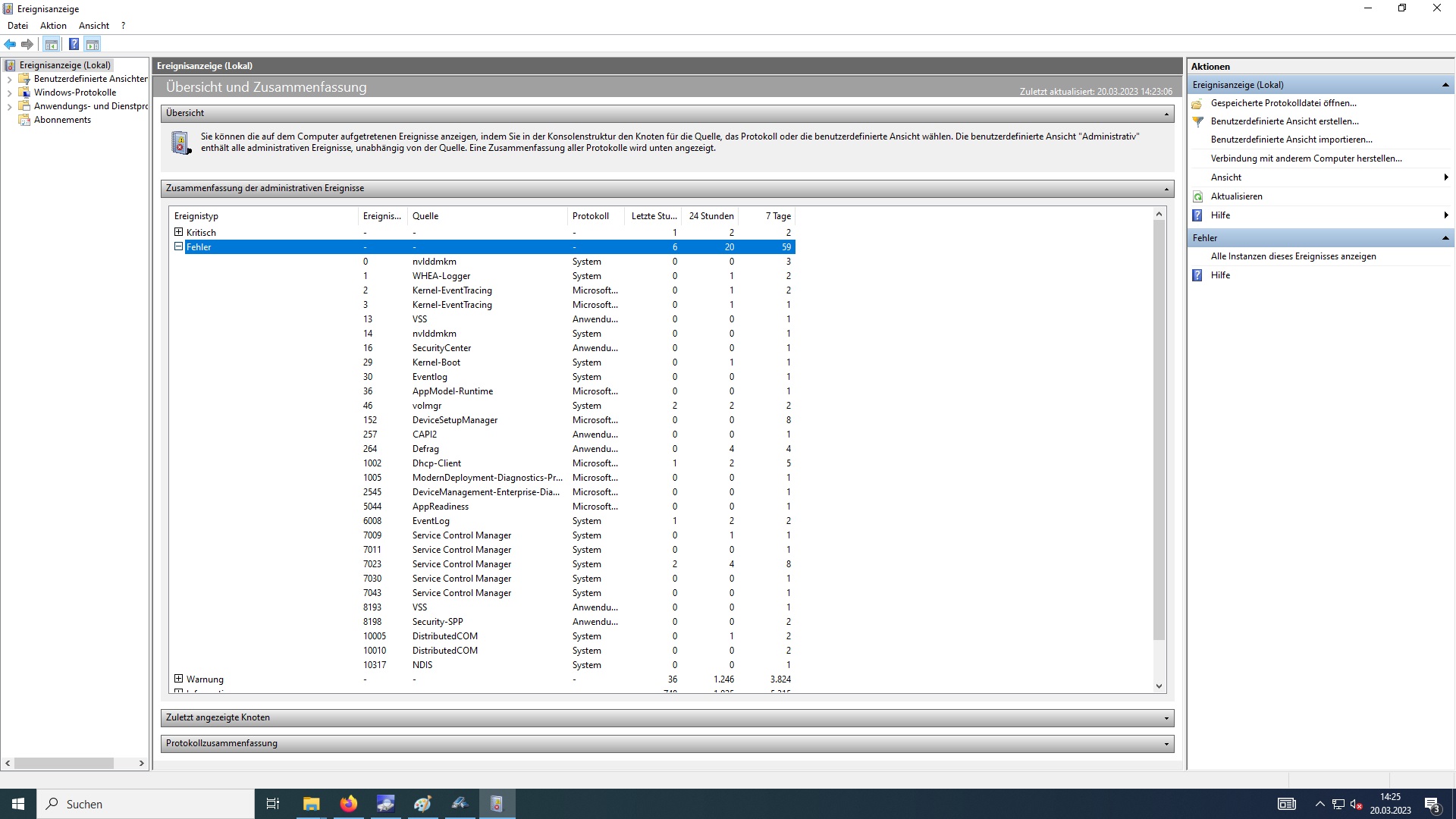

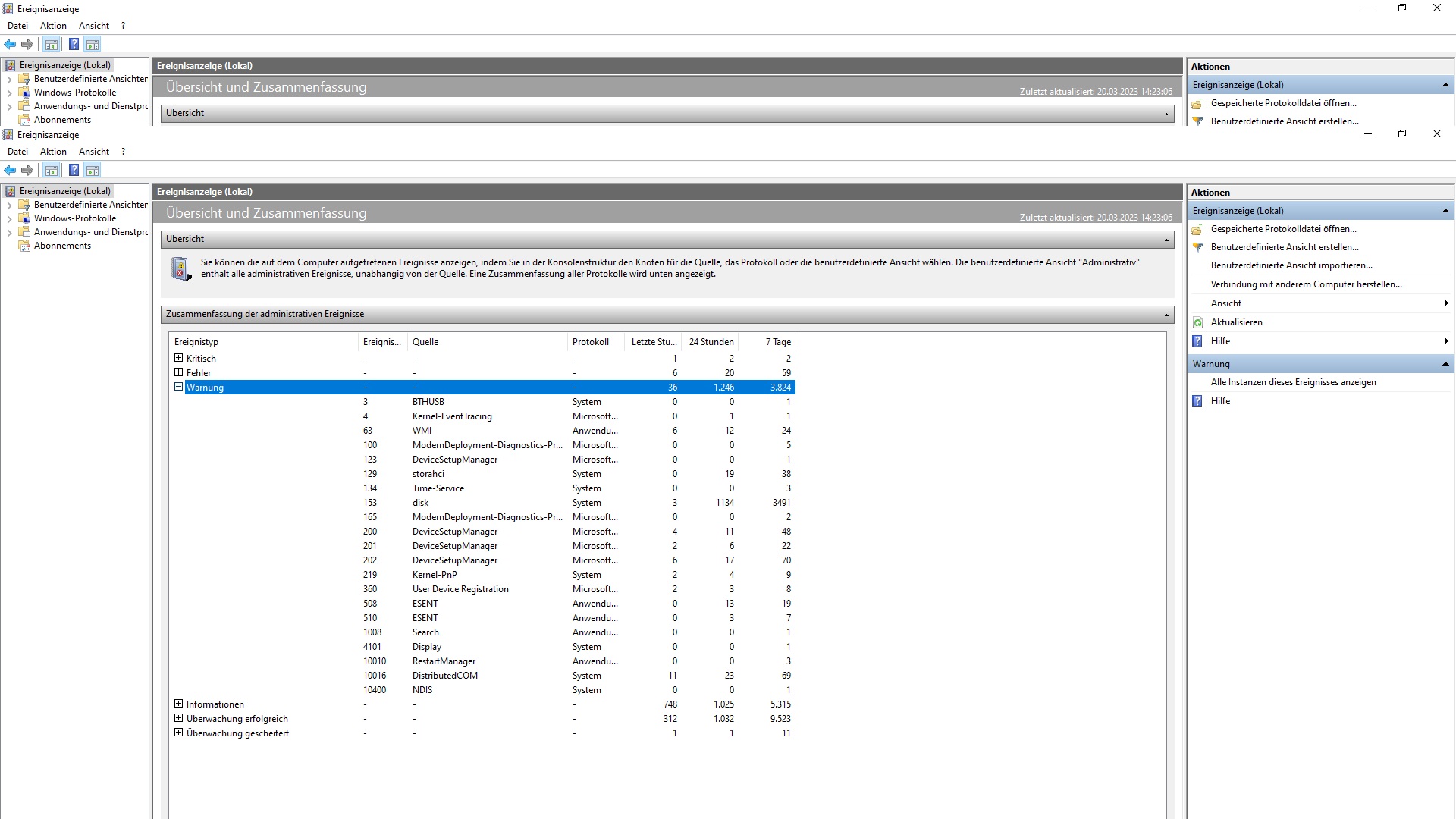

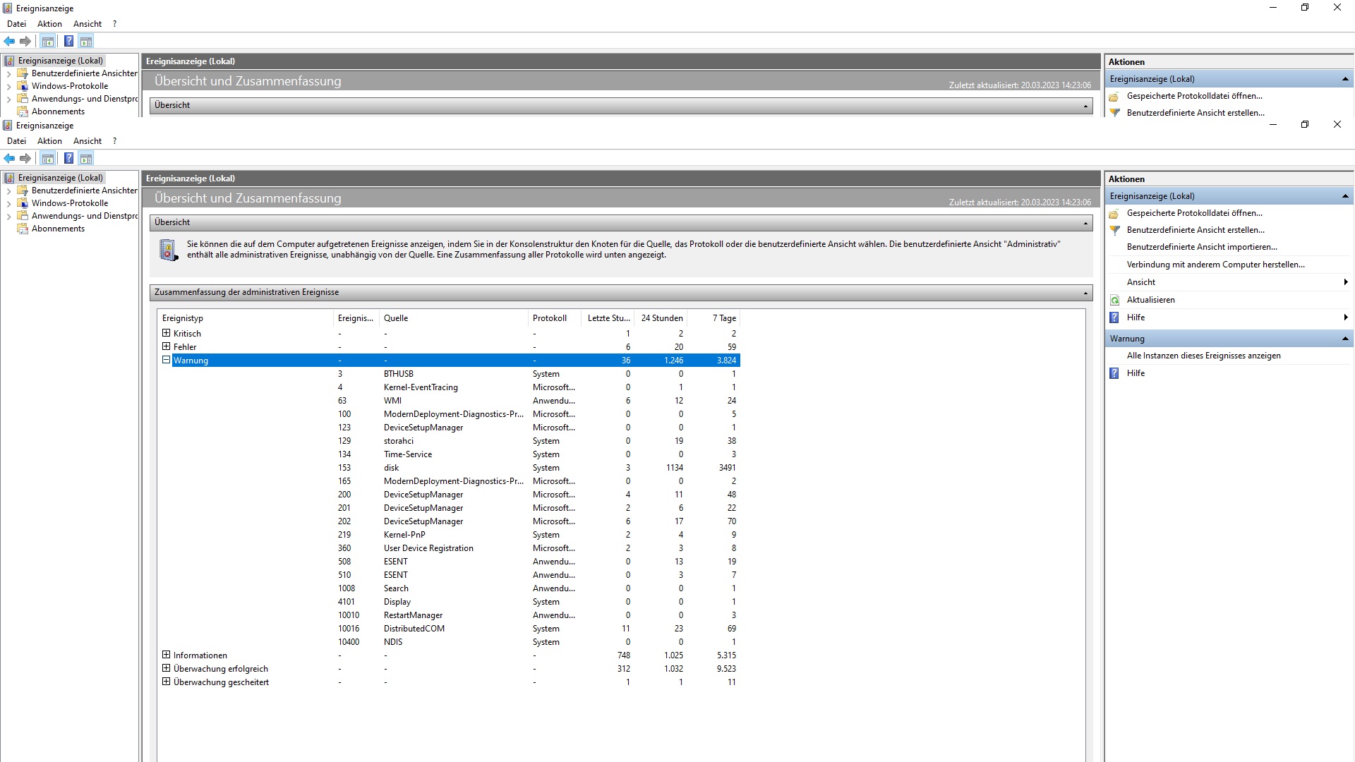

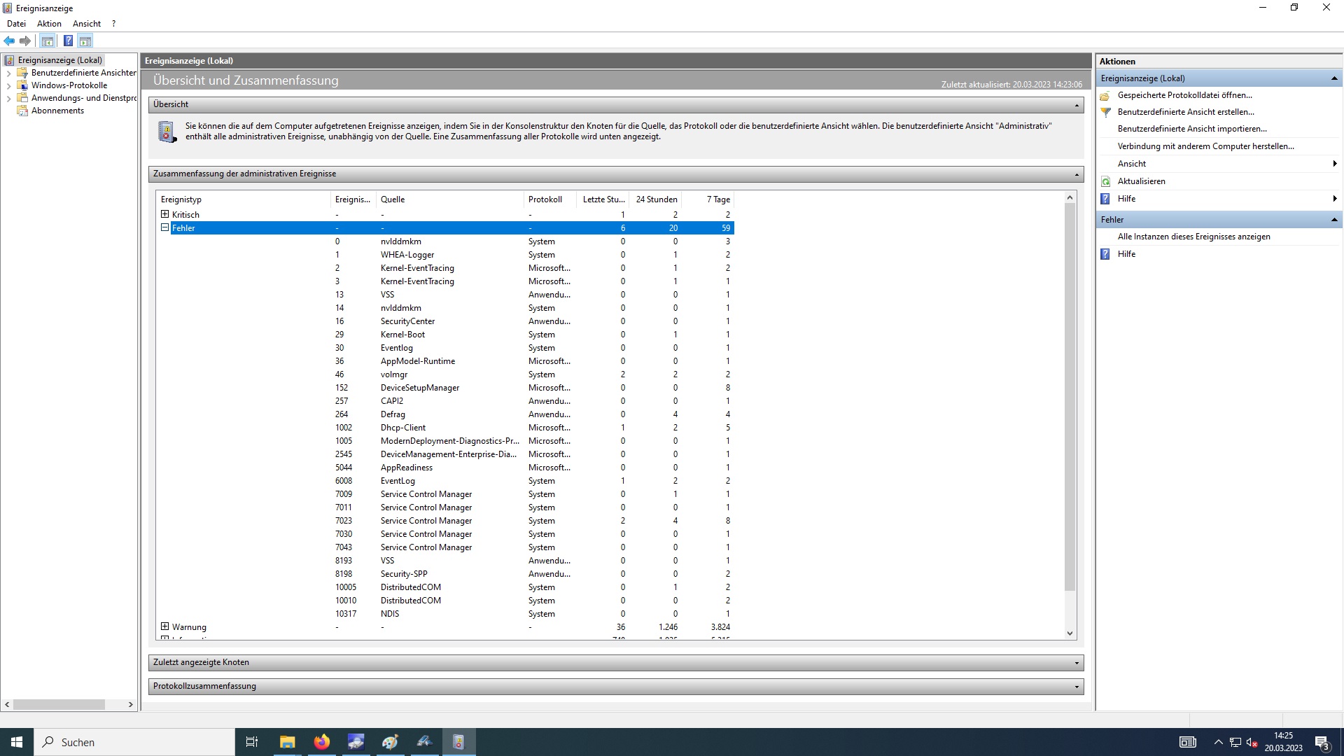

Kontrolliere die Ereignisanzeige zu diesem Zeitpunkt (Windows-Protokolle - System), SATA- und Stromkabel der Datenträger, und poste einen Screenshot von Crystal Disk Info mit den kompletten SMART-Werten, Firmware etc.
Screenshots der Ereignisanzeige sind beigefügt. Habe nicht das Fachwissen, um die lesen zu können.

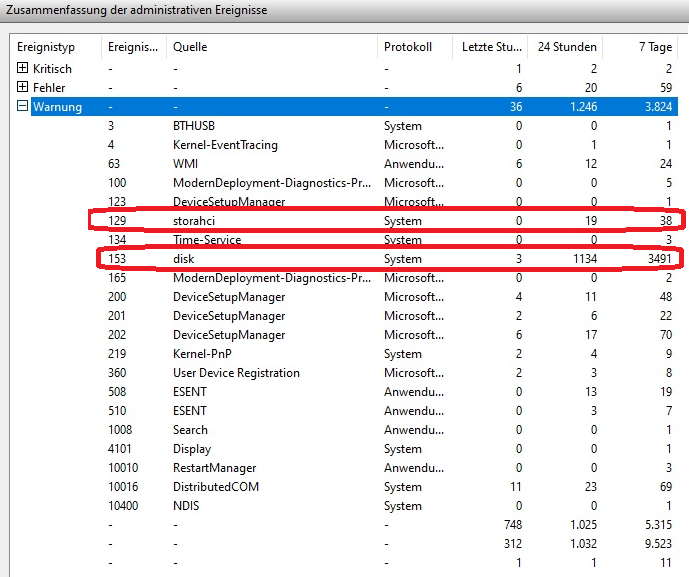

Andere können aber keinen zeitlichen Zusammenhang herstellen, ohne zusätzliche Infos.
Es gibt aber viele disk-Fehler, und einige storahci (SATA-Treiber), da ist sicherlich die Ursache zu suchen.
Defekter Datenträger, Kabel, Port/Controller, oder vielleicht Treiberproblem.

Schau dir die disk-Fehler und storahci in der Ereignisanzeige einzeln, genauer an. Was steht da drin?
WHEA-Logger am besten auch noch dazu, sind nur zwei in den letzten 7 Tagen.
