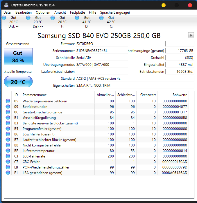

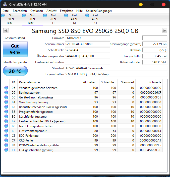

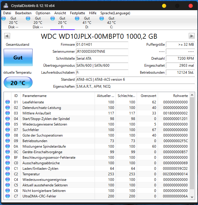

Hier die Werte aus Crystal Disk Info
Sa1 und Sa2 laufen im Raid so das es eine ergibt
Die Ereignisanzeige komme ich nicht mit klar was genau braucht ihr das herraus und wie.

Ach ja… Was bringen dir die 2 256er SSD in einem RAID-wiviel?
Tempo? Unfug. Spiegelung = Backup? Unfug. Ausfallsicherheit? Merkwürdig. Gespreiztes Volume? Wozu?

WD HDD hat Probleme mit dem SATA Kabel da dort Ultra DMA CRC Fehler auftreten ...
das alleine kann schon zu solchen hängern führen ...
Auch sind nicht alle Smart Werte der HDD einsehbar ... wenn möglich mal ohne die HDD testen ob es dann noch hängt.

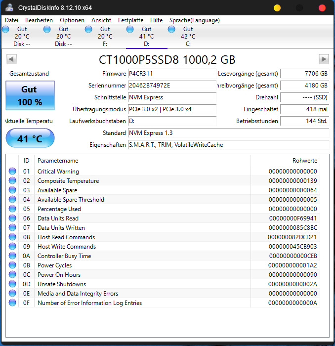

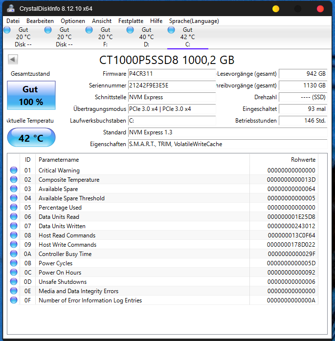

So habe es mal nur mit meinen m.2 Speicher durch getestet, es bleibt da auch Hängen.
Ich konnte nicht mal Cinebench R23 im Single Core durch laufen lassen, weil in ca. 10 min wieder die Monitore aus gingen Maus bewegt Freeze.

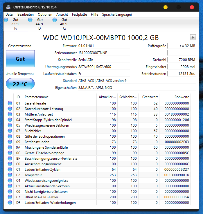

Habe die Hdd noch mal ausgelesen
ie 840er hat noch mehr CRC Fehler ... und die 850er auch einige ..
Habe mich bestimmt etwas falsch ausgedrückt, habe es auch nur mit meinen zwei´n m.2 Nvme getestet.
das andere wurde im Bios deaktiviert (Sata Ports)
1 Tb Crucial P5- Windows
1 Tb Crucial P5 - Spiele
da hatte ich auch den Freeze
