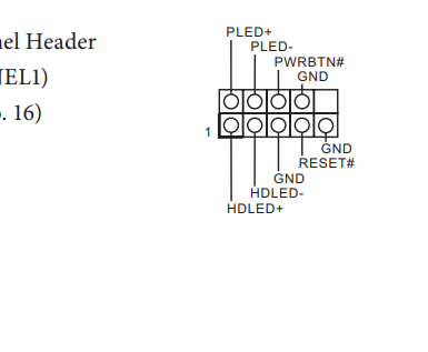

schau mal hier, könnte es sein das Du PWR Button und Reset Button vertauscht hast?
Drück mal den Resetknopf, wenn der PC dann läuft, Stecker tauschen.
Ansonsten an das Schema halten...
