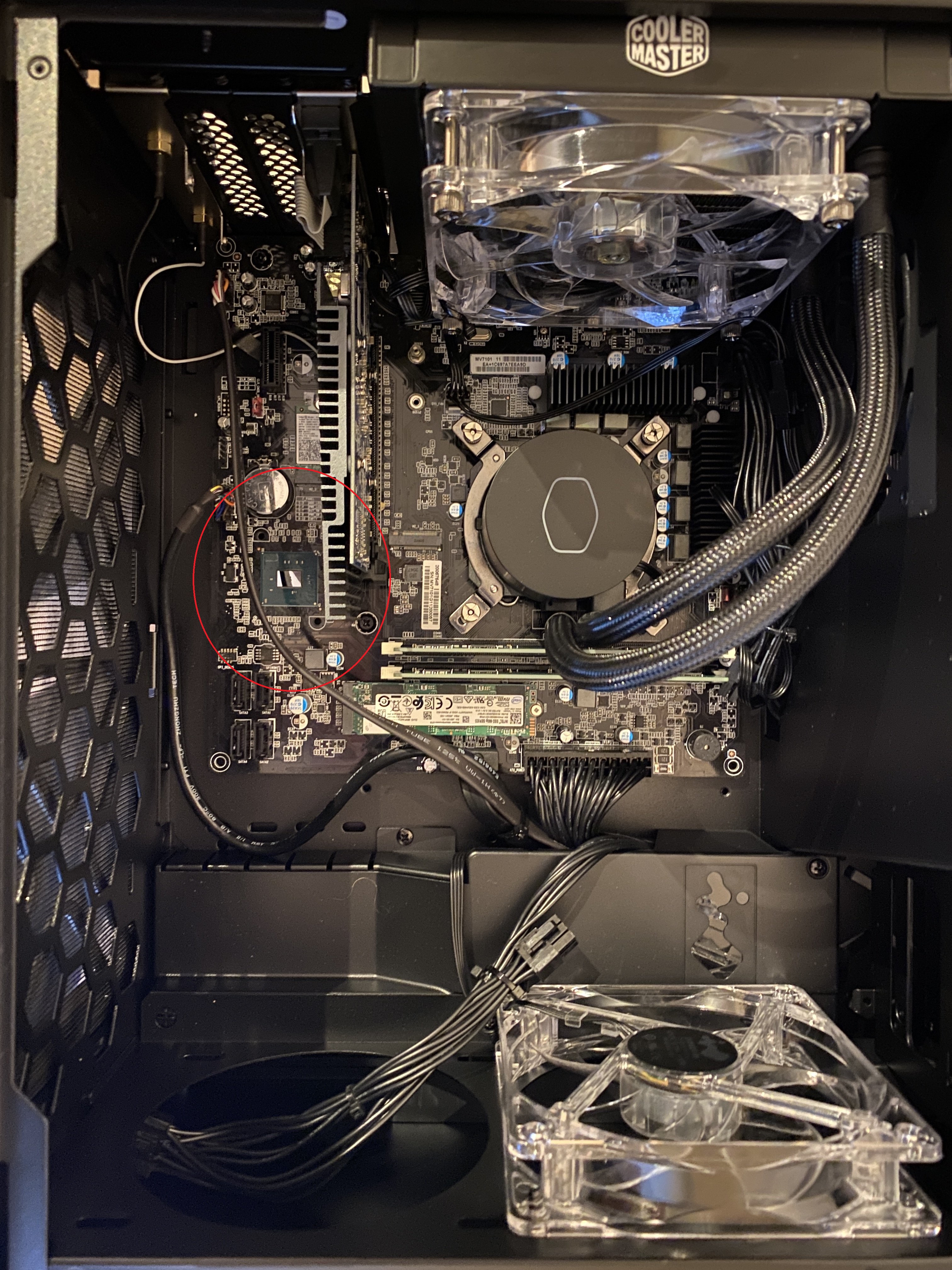

Mein Pc ging nicht mehr an. Ich habe ein anderes Netzteil amgeschlossen, keine Reaktion. Als ich alles mit dem alten Netzteil angeschlossen habe, begann der Pc zu blinken. Die Stromverbindkng war nicht richtig eingesteckt, seid dem, keine Reaktion mehr
Auch habe ich die BIOS-Batterie kontrolliert, mehrere verschieden Steckdosen getestet etc.
Ich weis nicht ob der Blinktakt etwas aussagt, aber dieser war immer 1 2 - 1 2 - 12 (Also 2x geblinkt und eine Pause)
Ich bin unsicher wegen einem Defekt da der PC sehr neu ist, und durch das Blinken habe ich ja ein Feedback bekommen (?)
Im Pc ist folgendes verbaut:
-Intel i5-14000f
-Gt710 1gb-Gddr5 (Übergangslösung bis meine Grafikkarte kommt)
-inwin 650w Netzteil
-16gb ram (unbekannt)
-Mainboard unbekannt
-Coolermaster Waku
-1024gb M2 ssd
Es ist ein Medion-PC, welchen ich günstig gebraucht gekauft habe, ist 2 Wochen alt hat also noch Garantie.
Ich habe noch Bilder angehängt falls ihr vlt einen Fehler entdeckt.

Das Borad ist überhaupt nicht verschraubt.
Liegt das einfach im Case drin?
Sind da Abstandhalter drin und an richtigen Stellen?
Alles ausbauen und auf dem Tisch nur das nötigste aufbauen und testen.

Gehört da nicht ein Kühlkörper drauf? oO
Scheint keiner drauf zu gehören - siehe Beitrag #10
bei OEM-brettern wird durchaus mal auf den chipsatzkühler verzichtet. was natürlich nicht heißt dass hier nicht evtl grundsätzlich einer verbaut sein sollte.
edit: auf den paar bildern die ich auf die schnelle bei Google gefunden habe ist da auch kein kühler vorhanden.
