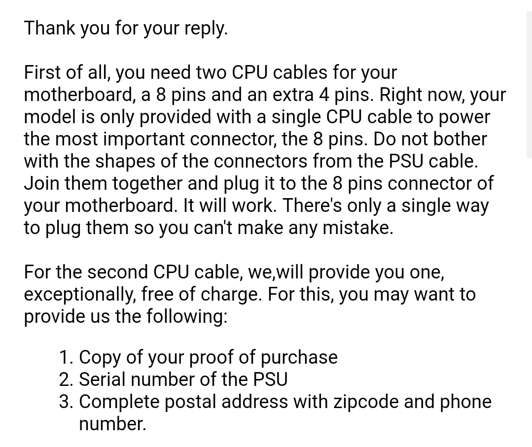

Ich lese hier gerade was von "nur 4-Pin" Stecker verwendet...
Hast du mal mit dem 8-Pin Stecker ausprobiert ? Mag ja sein, dass es vorher nur mit dem 4-Pin Stecker lief, aber so vorgesehen ist es eigentlich nicht.
Da mein NT 4+4 hatte, habe ich es so nie laufen gelassen ehrlich gesagt. Da die Passformen alle komplett anders waren. Aber wie sich jetzt herausstellt soll es nicht schlimm sein . Bin der Meinung ich habe es auch bereits mit 8pin probiert. Werde es aber direkt testen wenn ich zu Hause bin
Das dachte ich mir die ganze Zeit auch, aber wenn es der Kollege so durchgibt^^
