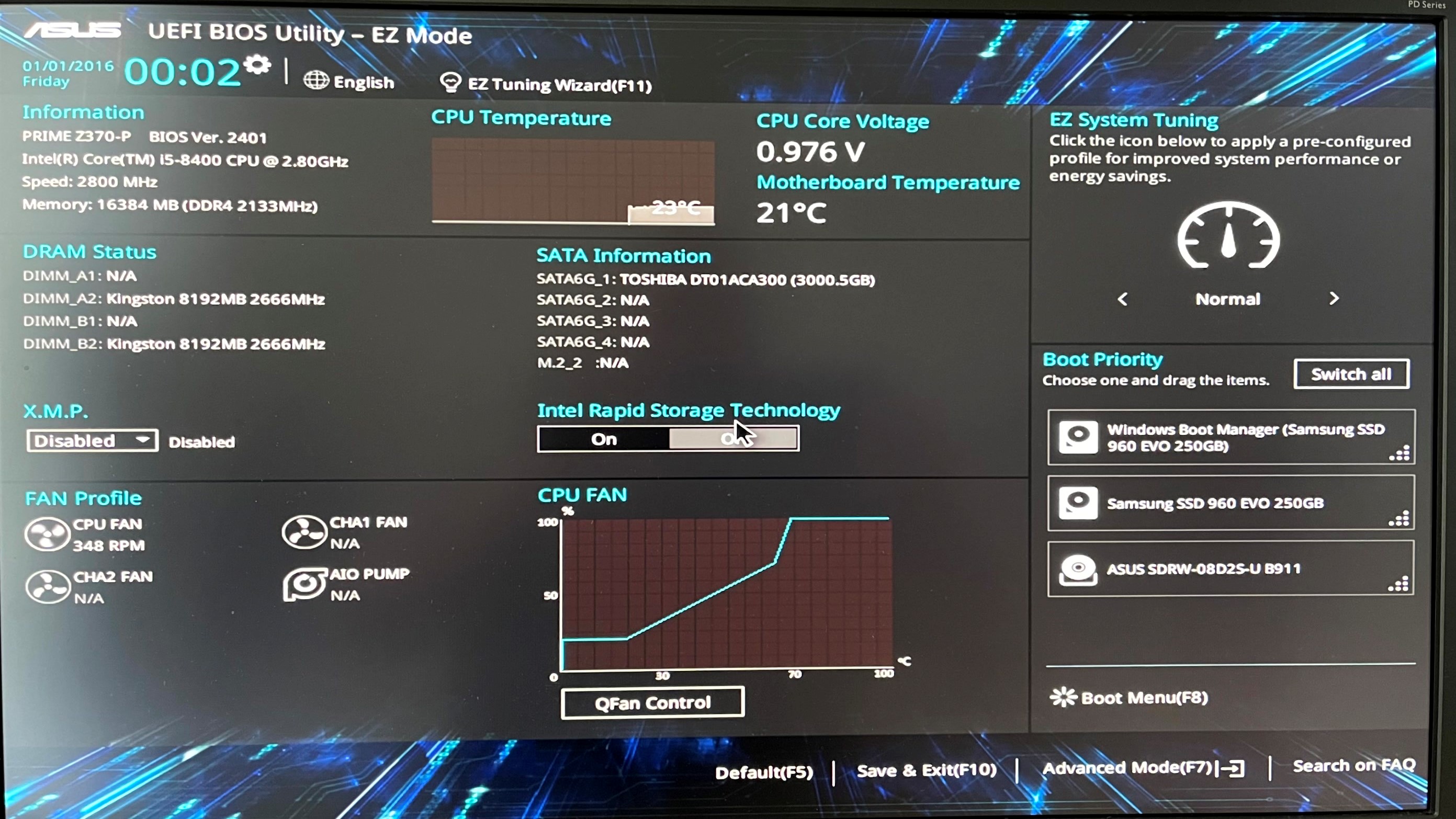

wie auf Bild sichtbar möchte ich um eure Hilfe fragen, dass dies beim PC Start nicht mehr erscheint.
Da ich mit PC installieren etc. nichts zu tun habe, möchte ich euch fragen um dies zu lösen, bevor ich gleich mit dem PC in die Werkstatt fahren muss !!!
lg hary99

Erste Vermutung: deine Mainboard Batterie ist leer. (Würde die genullte Uhrzeit erklären)
Das ist eine CR2032 Knopfzelle auf dem Mainboard, etwa so groß wie eine Münze.
Die solltest du vermutlich tauschen.
Zumindest dafür brauchst du keine Werkstatt. Neue CR2032 gibts in fast jedem Super- und Drogeriemarkt für wenige Euro. Die zu tauschen benötigt nur etwas Feinmotorik.
Der Rest sieht erstmal okay aus. Windows Boot Medium wird erkannt und ist in richtiger Reihenfolge, Temperatur ist gut.
Lediglich XMP könnte man für etwas mehr Leistung aktivieren.

viiiiieeeeelen DANK für diese Hilfe .............
THREAD bitte schliessen
beste Grüsse hary99
