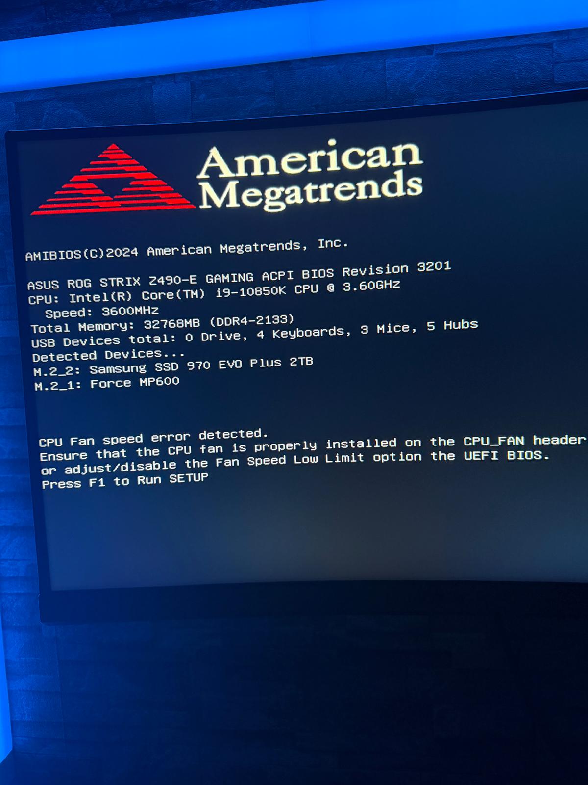

Hi,
ich habe mein PC Neu aufgesetzt. Jetzt zeigt er mir jedes mal beim Starten das "American Megatrends an"
Ich habe auch schon die CR2032 gewechselt weil ich dachte sie sei leer. Wars aber wohl nicht.
Ich hoffe auf eure hilfe :)
Meinst du nicht eher, dass der CPU Fan Fehler wichtiger sein könnte, als dass da "American Megatrends" steht?
Und hast du versucht, das anzugehen? Die Verkabelung prüfen bspw.?

Steht doch da was stört. CPU FAN wird nicht erkannt, also Verkabelung prüfen oder - sollte man nicht machen - die Überwachung abschalten, sonst geht das nicht weiter.
nein, weil es der CPU Fan ist, der dir den Error Screen anzeigen lässt, der teil des POST ist, der ansonsten versteckt hinter dem Fullscreen Logo deines UEFI abläuft.

Komisch, vorher ging das so wie es angeschlossen war. Nagut hab den jetzt auf CPU Fan gesteckt und es geht.

Wo steckte der/die Lüfter denn zuvor auf dem Board?

@DVABRIK2001
Na da gehört ein Lüfter natürlich NICHT drauf, sagt ja schon der Name des Anschlusses. Auch nicht bei SYS_FAN. :jumpin: :D
Der Anschluss W_PUMP ist eine Angelegenheit für eine AIO und zwar deren Pumpenkopf.
Dein RAM läuft jetzt vermutlich nur auf 2133 MT/s. Am besten bei Gelegenheit wieder XMP aktivieren.
ziemlich sicher sogar, wenn ich mir das POST bild so ansehe

Was da aber nicht steht, ab er einen Luftkühler hat oder eine AiO/WaKü verbaut ist.
Im Falle der AiO wäre W_Pump schon richtig und man deaktiviert idr die CPU_Fan Überwachung im BIOS. Falls das so war, war vielleicht doch die BIOS Batterie leer, weswegen es die deaktivierte Überwachung wieder auf aktiv gesetzt hat... Vollständige Infos über das System, vor dem Helfen, können schon wichtig sein.
Am Ende geht's jetzt zwar, aber sauber ist es nicht. Wer weiß.
Reaktionen: Aduasen, joel, mchawk777 und 2 andere
Wir haben nur das was der TE preisgegeben hat, den richtigen Reim muss er sich darauf machen.
Es gibt weder die Angabe WaKü verbaut noch Lüftkühler montiert.
Falls AIO verbaut und korrekt angeschlossen, dann ist die Meldung nach dem Rücksetzen des BIOS durch Batteriewechsel verständlich.
Aber meine Glaskugel schweigt sich dazu äußerst beharrlich aus.
Beim RAM würde ich auch mal nachsehen ob da wirklich nur 2133 verbaut ist oder ob XMP noch aus ist.
