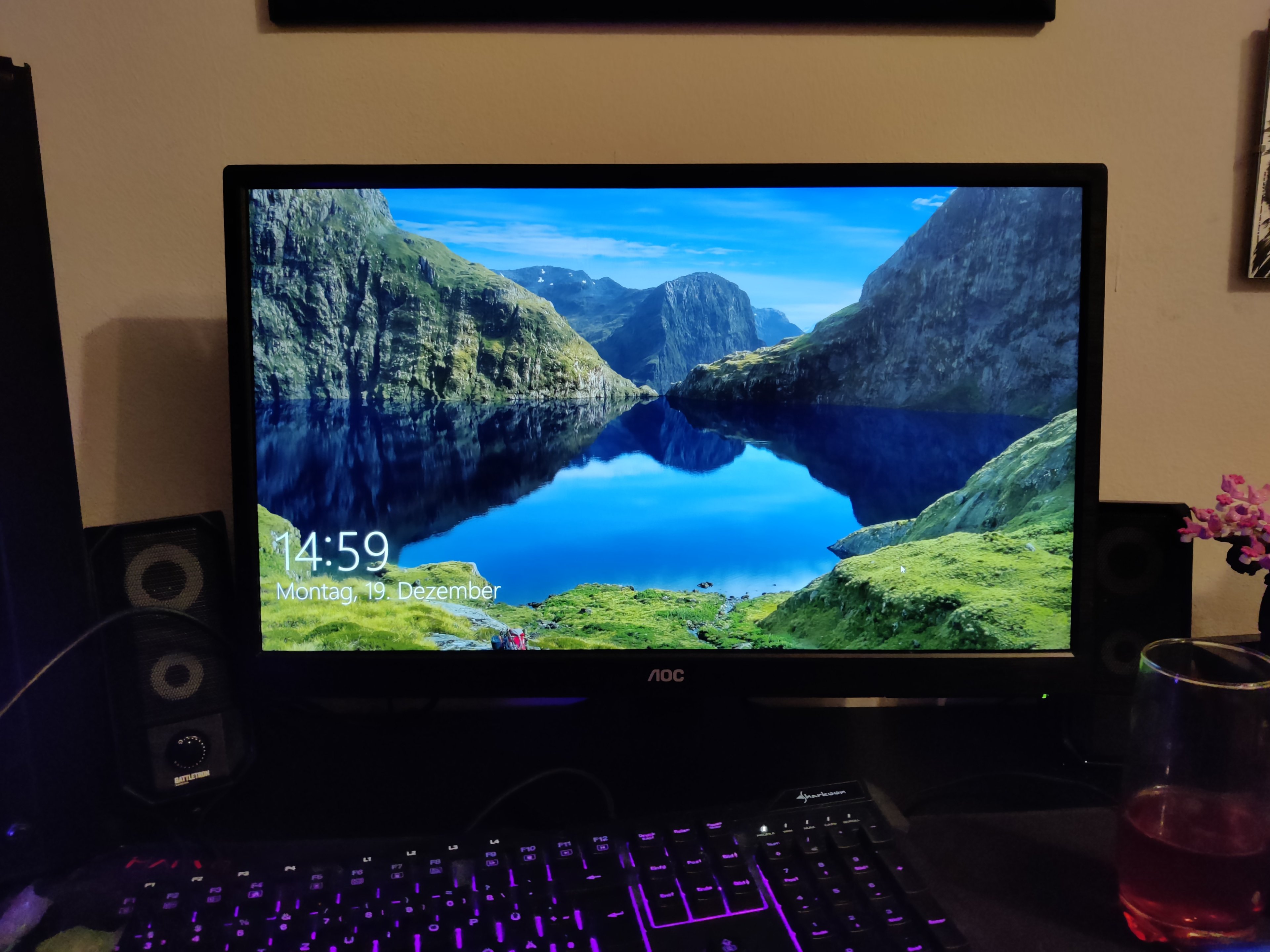

Ich danke ihnen vielmals es Funktioniert wieder ich bin ihnen sehr dankbar allerdings gibt es jetzt ein neues Problem wenn ich beim Profil aussuchen bin und mein Profil auswähle steht da Es ist ein fehler aufgetreten, und ihre PIN ist nicht verfügbar. Klicken sie, um ihre PIN erneut einzurichten
Unten steht da PIN einrichten ich klicke drauf und es Sendet mich zurück in den lock screen also den hier
Das ist schön zu hören!
Hier im Forum duzen wir uns alle! Das andere klingt irgendwie zu steif.
Zu dem anderen Problem:
Hast du dein BIOS jetzt wieder so eingestellt, wie es vorher der Fall war? Wenn nein, dann mache das mal! Ob es dabei aber einen Zusammenhang zwischen dem BIOS und deinem Betriebssystem gibt, kann ich dir nicht sagen, da ich mich damit nicht wirklich auskenne!
Geht es hier auch um ein eventuell gesetztes BIOS- Passwort (Pin) oder betrifft dein Problem tatsächlich nur die reine Windows- Anmeldung?
Wie gesagt, kenne ich mich mit den Eigenarten von "speziellen" Fertigrechnern und deren Bedienung in Sicherheitsfragen nicht aus. Das ist doch ein Fertigrechner?
Vielleicht melden sich noch andere User, die deine geschilderte Meldung kennen und zu deuten wissen!?
Welches Betriebssystem hast du auf dem Gerät?
Edit:
Und denke daran, daß wenn du deine BIOS- Einstellungen alle kontrollierst, auch wieder das richtige Datum und die richtige Uhrzeit einzustellent!
Vielleicht hat dein Betriebssystem schon Probleme mit dem Datum (in) der Vergangenheit!?
Und:
Wenn es um den reinen Start von Windows geht, geht es da bei der Anmeldung nicht um den Benutzer und eventuell sein Passwort und nicht um eine Profilwahl und um eine Pin- Eingabe!?
An welcher Stelle genau mußt du dein Profil auswählen und das ist also nicht die Stelle, an der du deinen Benutzernamen eingibst oder einfach den zuletzt eingeloggten Benutzer mit Eingabe des Passworts bestätigst?
