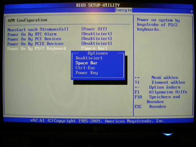

So ich hab grad neugestartet, es muss irgend was mit Power On geben, hier mal auch mein Bios Abbild, bei mir ist es unter Energie - APM Configuration.
WICHTIG ist das du die Tastatur über PS/2 anschluss eingesteckt hast und nicht über USB, weil über USB funktioniert das nicht.

nee sowas habe ich nicht.
nur so einstellungen für S1 und S3.
was anderes scheint das bord nicht zu unterstützen
gibt aber auch schlimmeres

Habs gerade noch mal nachgesehen, auch bei mir geht es nur über PS2 Anschluss oder wenn USB, dann im S3 Mode.
3 verschiedene Boards von Gigabyte.
You need an ATX power supply providing at least 1 A on the 5VSB lead.
"Disabled" or "Password" or" ANY Key" or "Keyboard 98"
Kann man noch auswählen.
