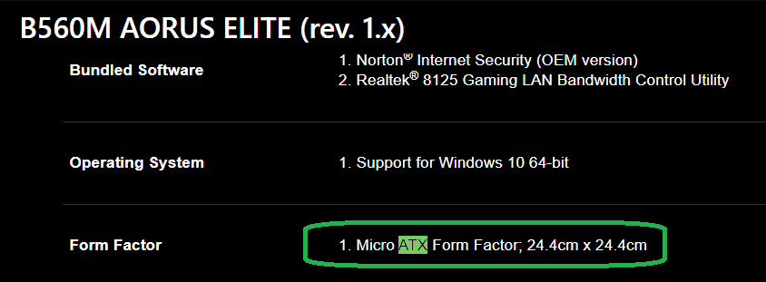

.one schrieb:
Ich schon. Ist ein ATX-Board.
Ne ist mAtx

.one schrieb:
Dann nennst du falsche Hardware
Wieso falsche Hardware?
Hatte das "m" übersehen. Sorry for that.
