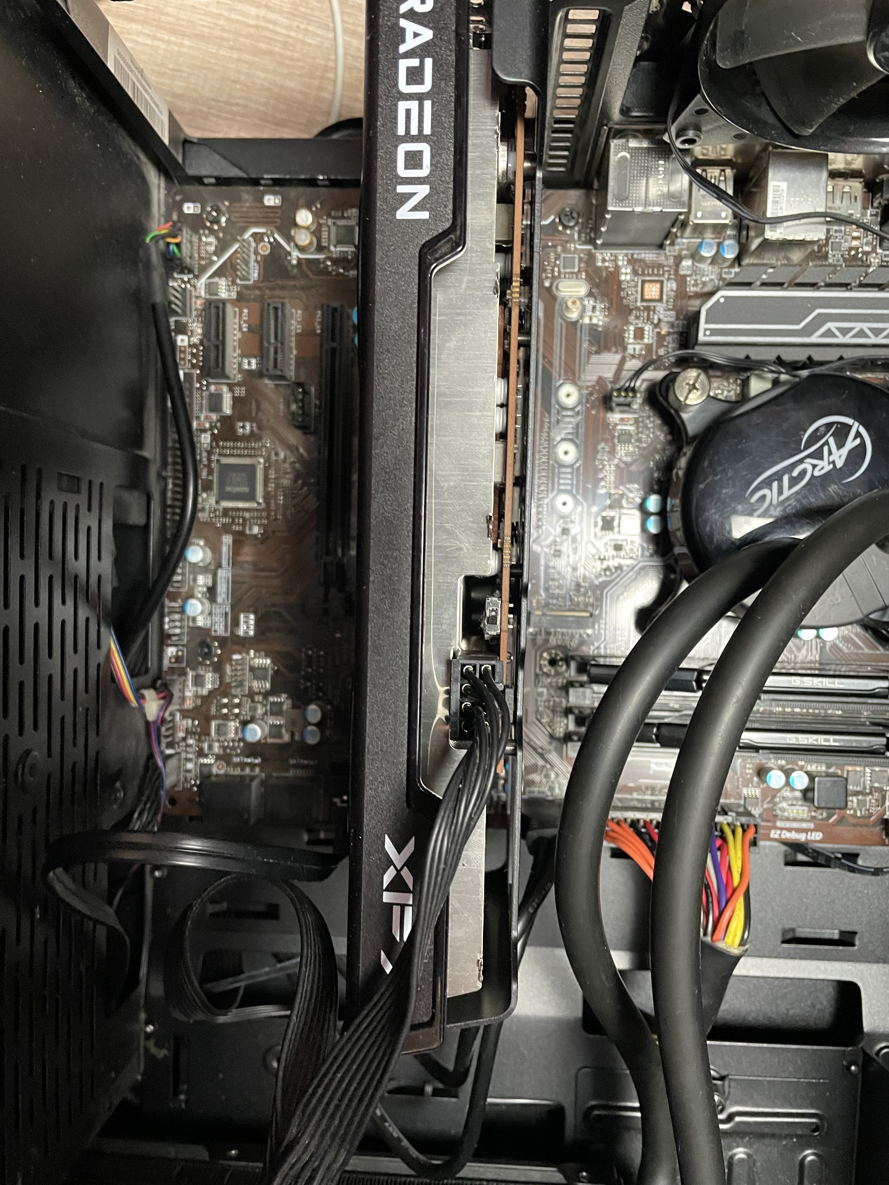

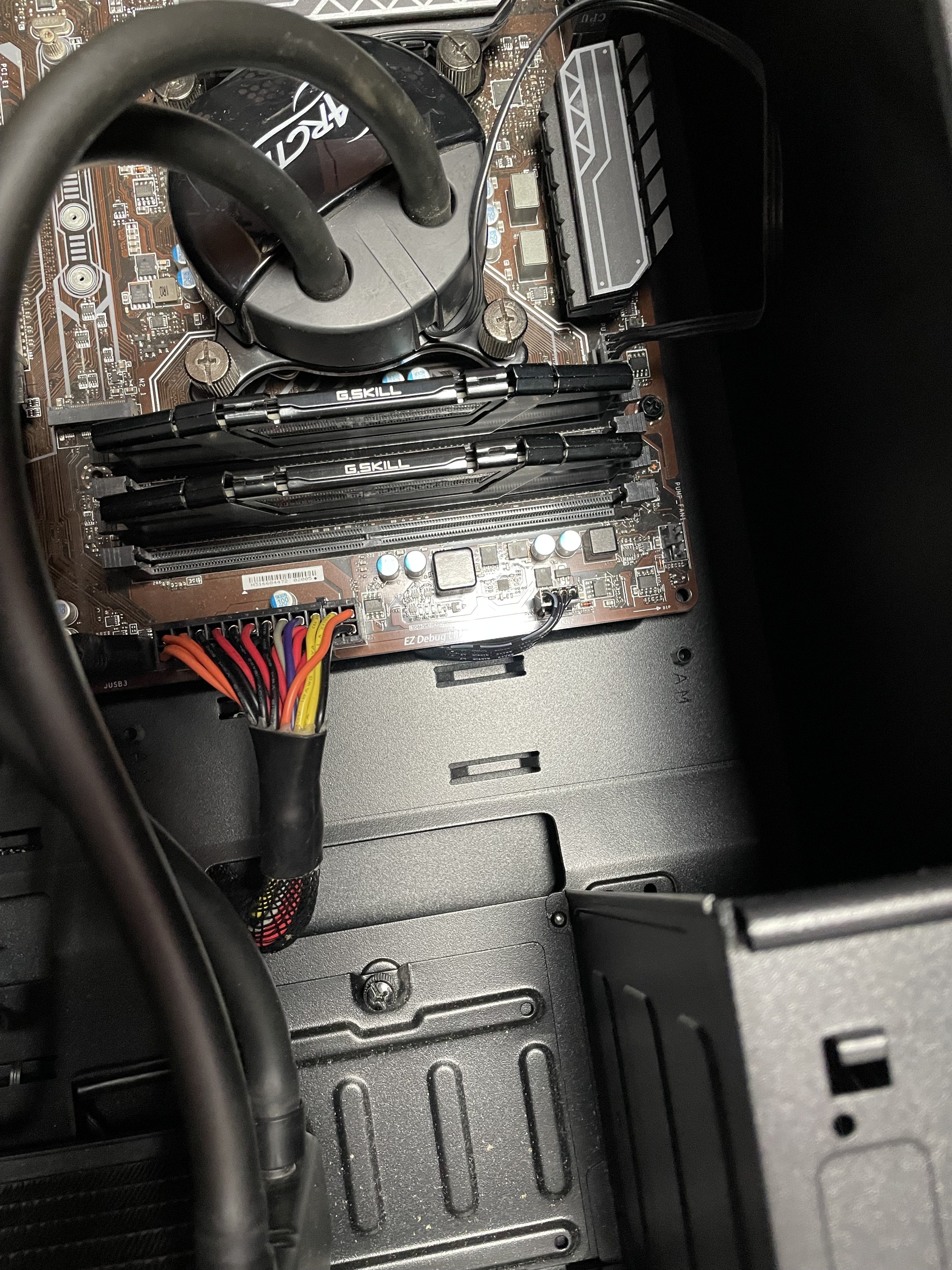

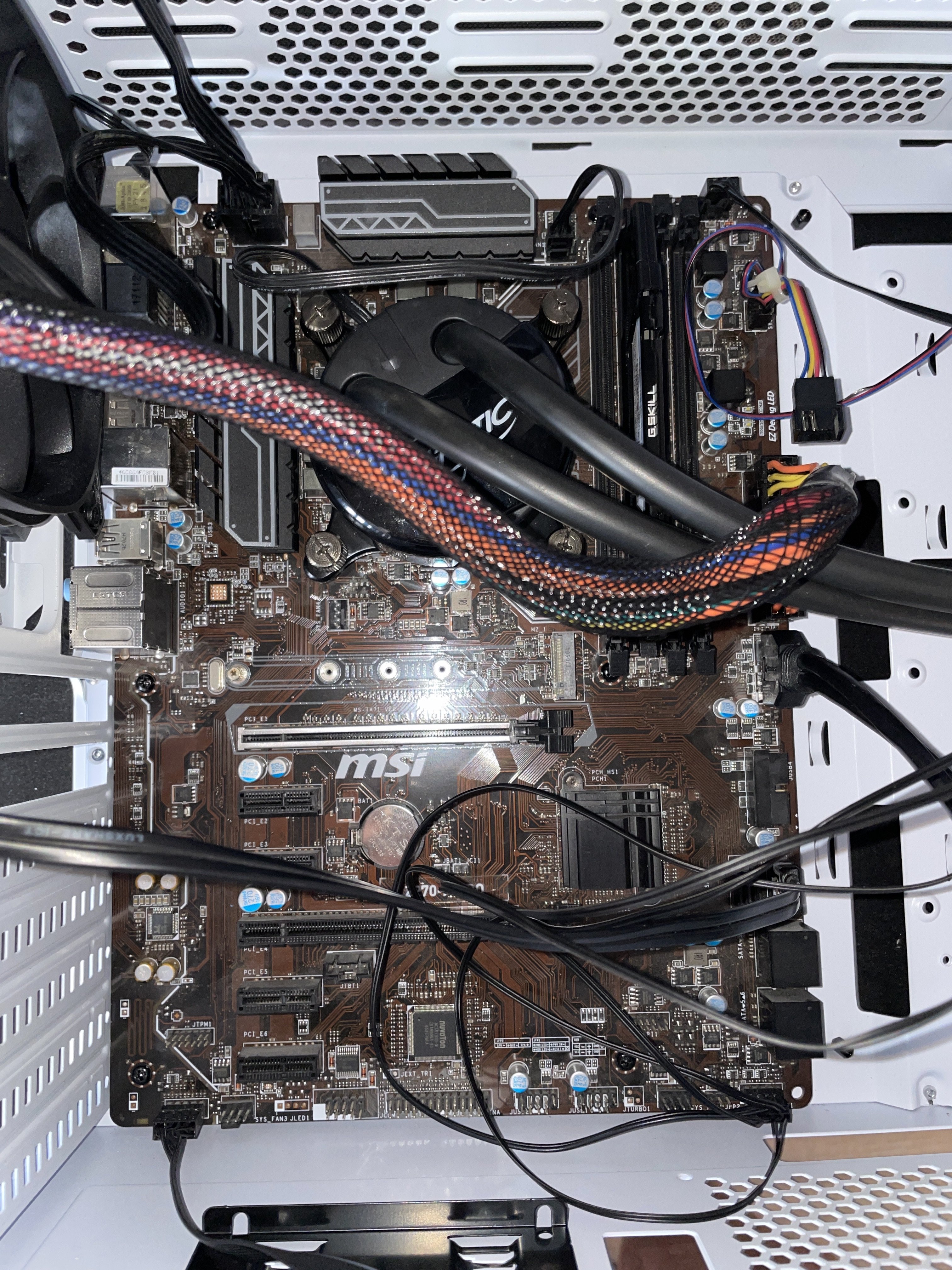

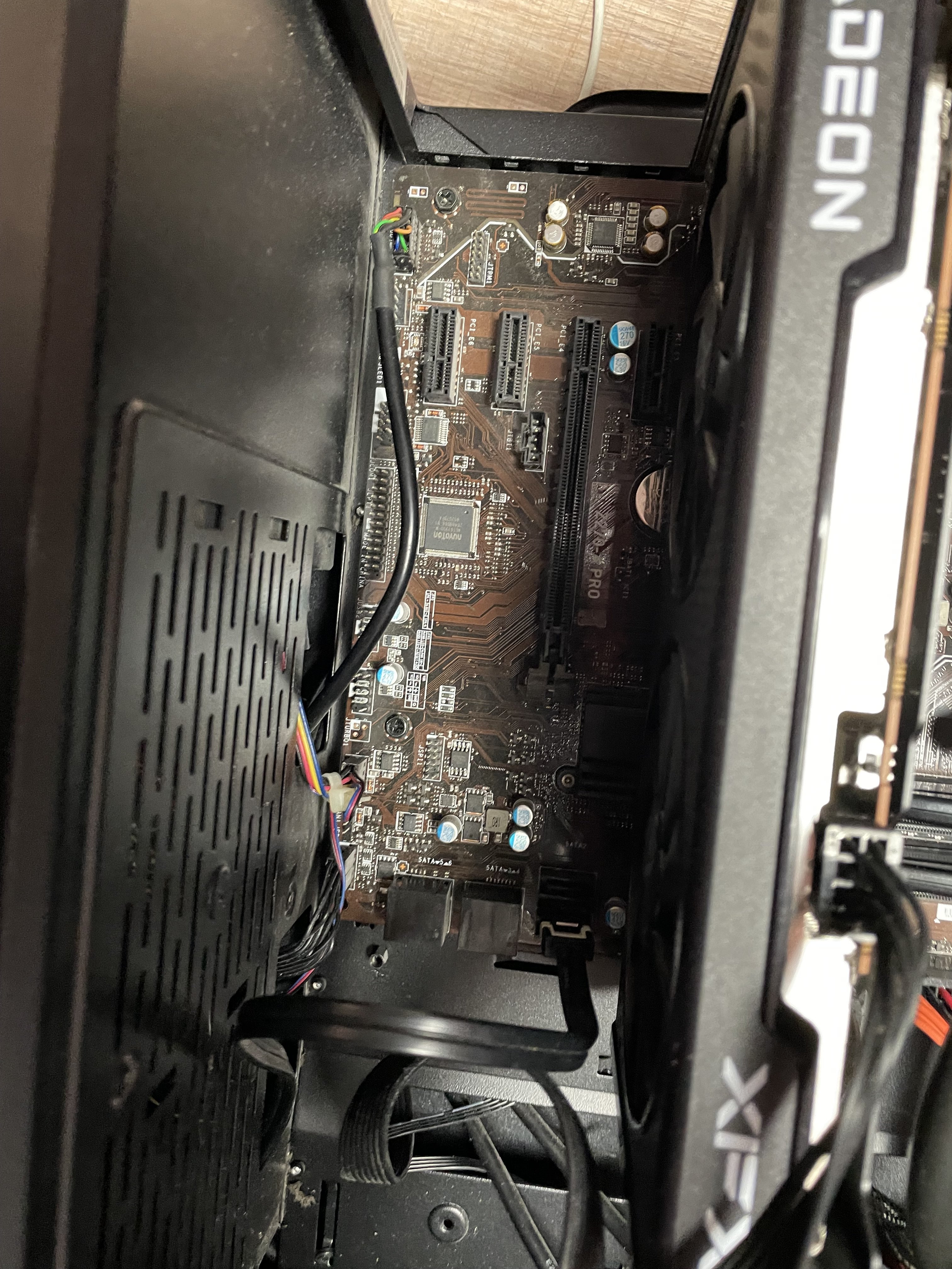

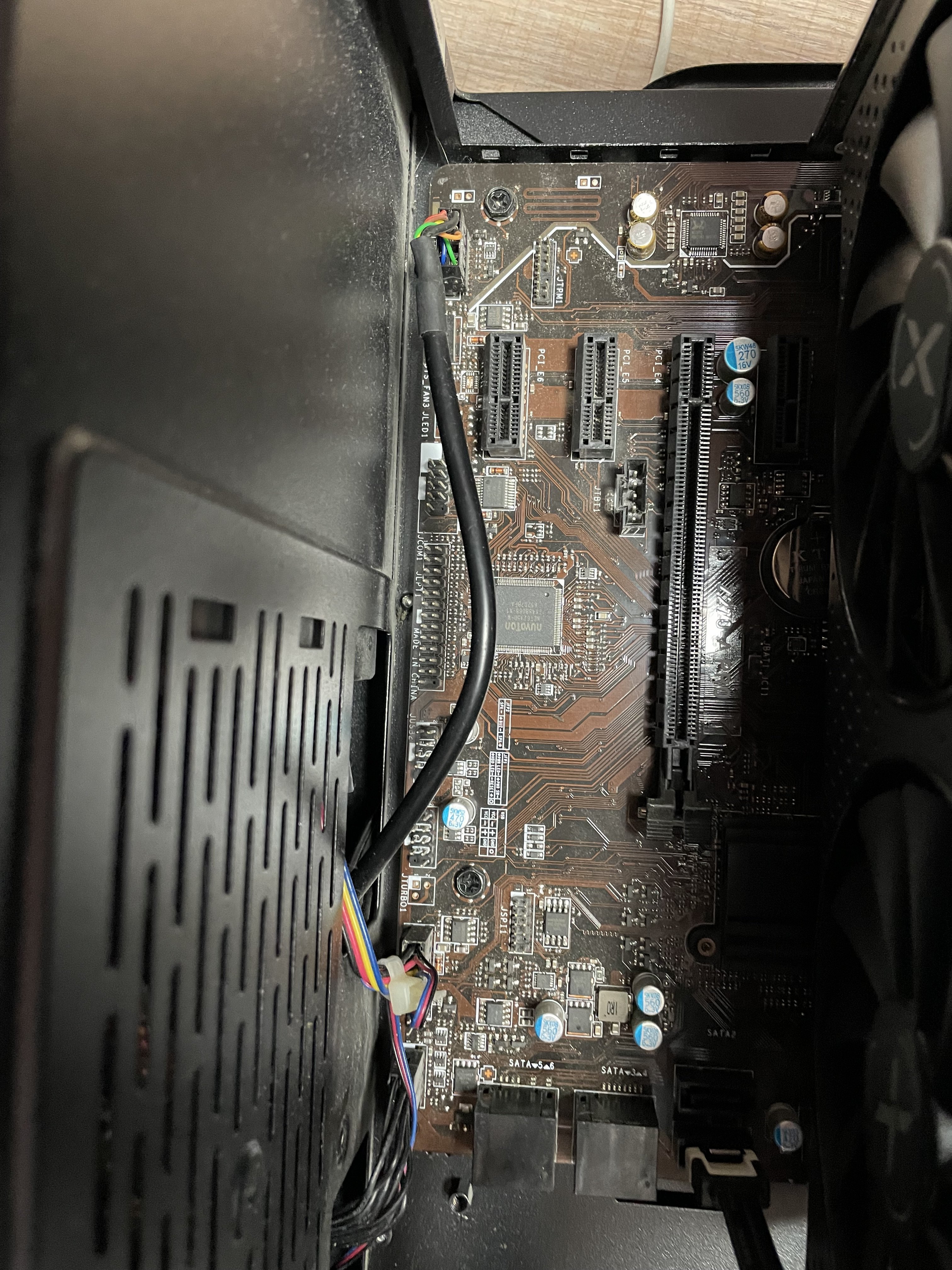

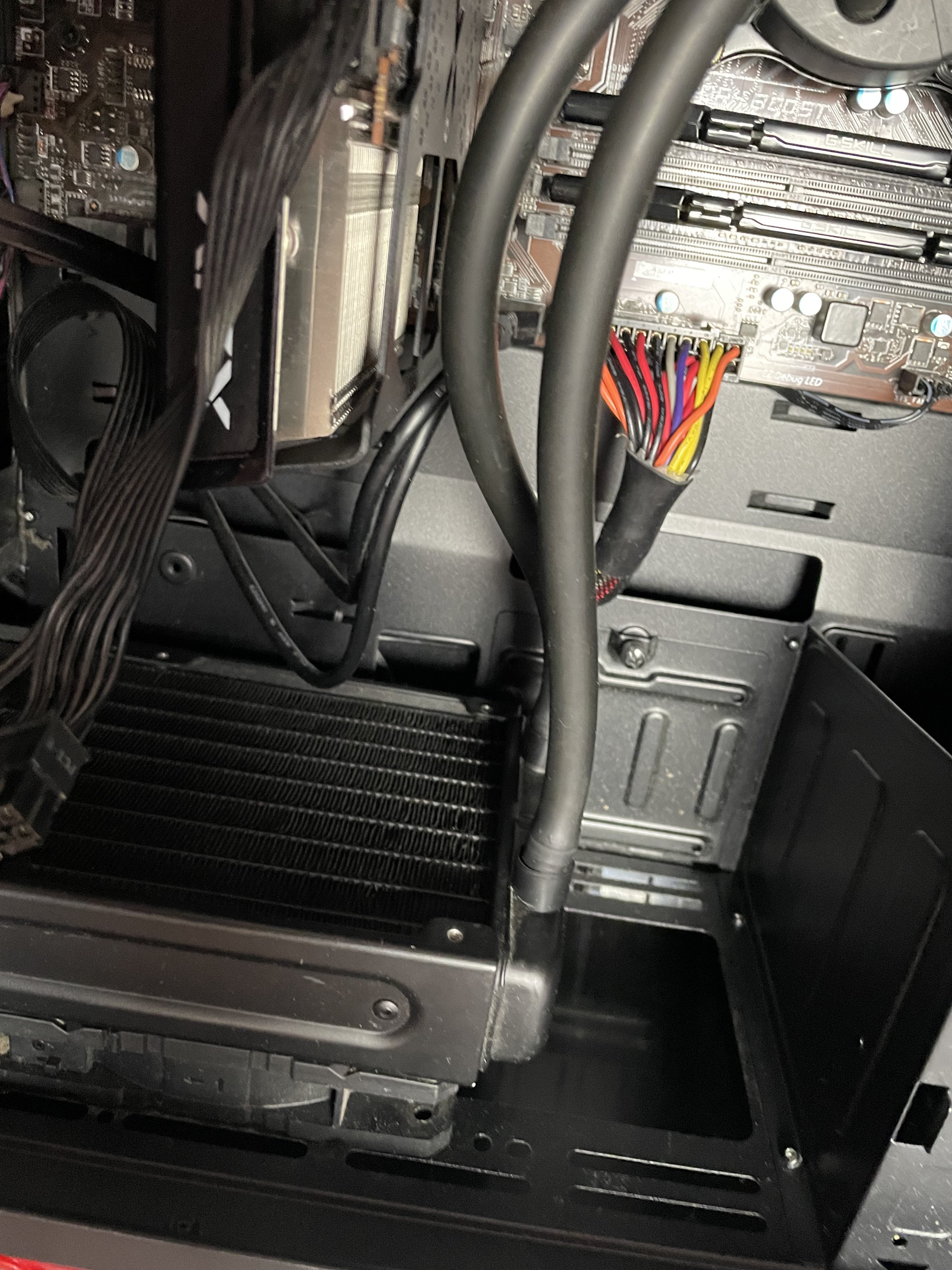

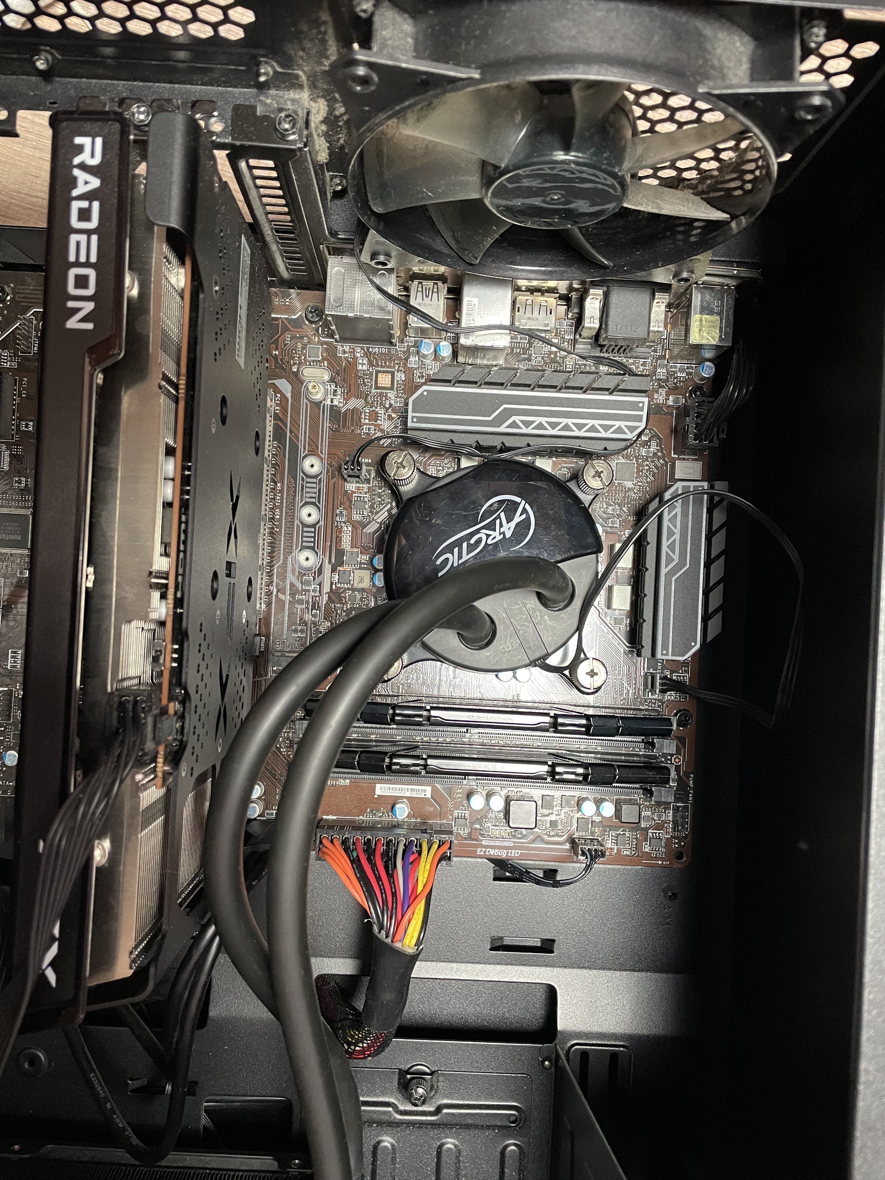

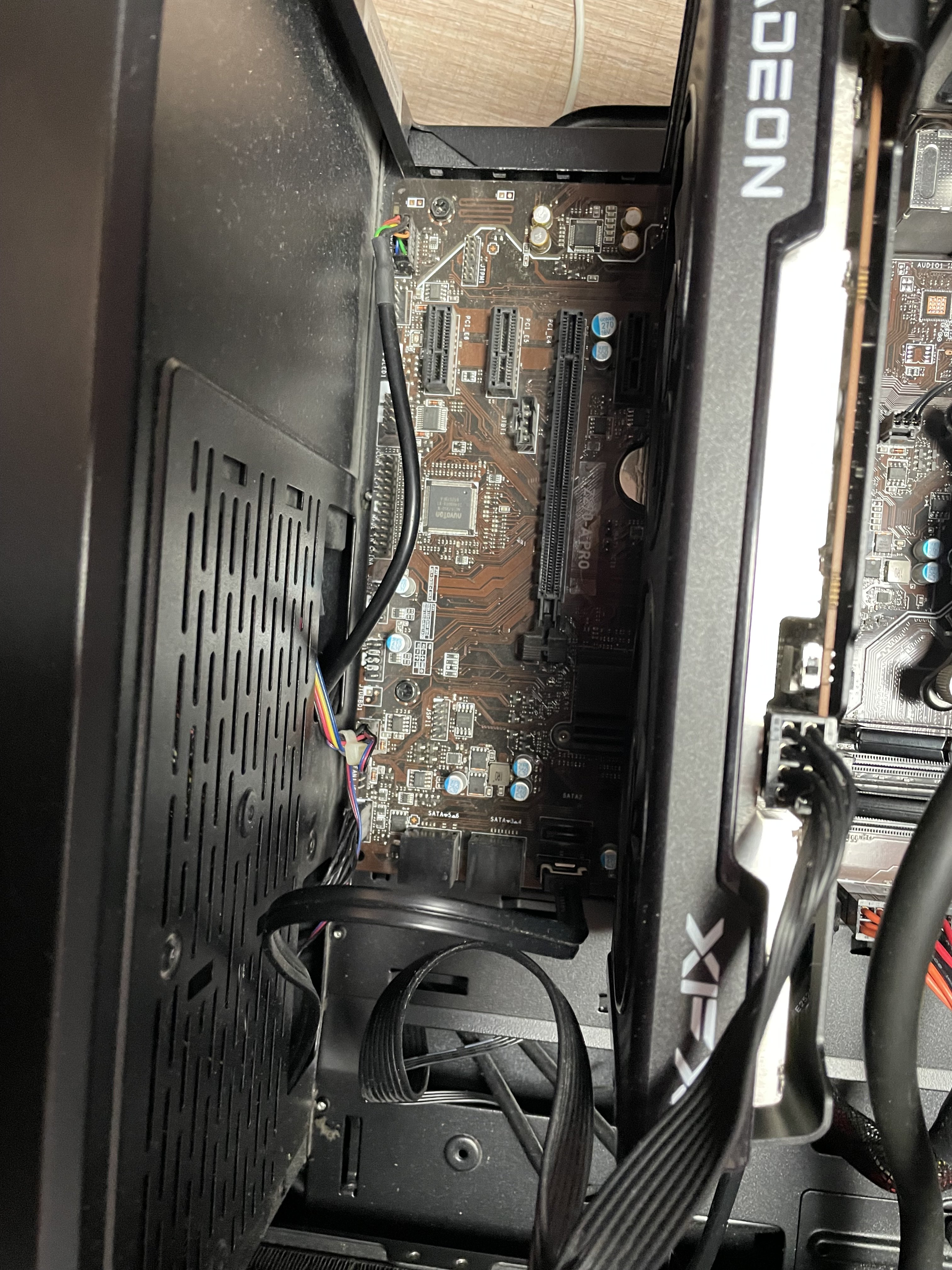

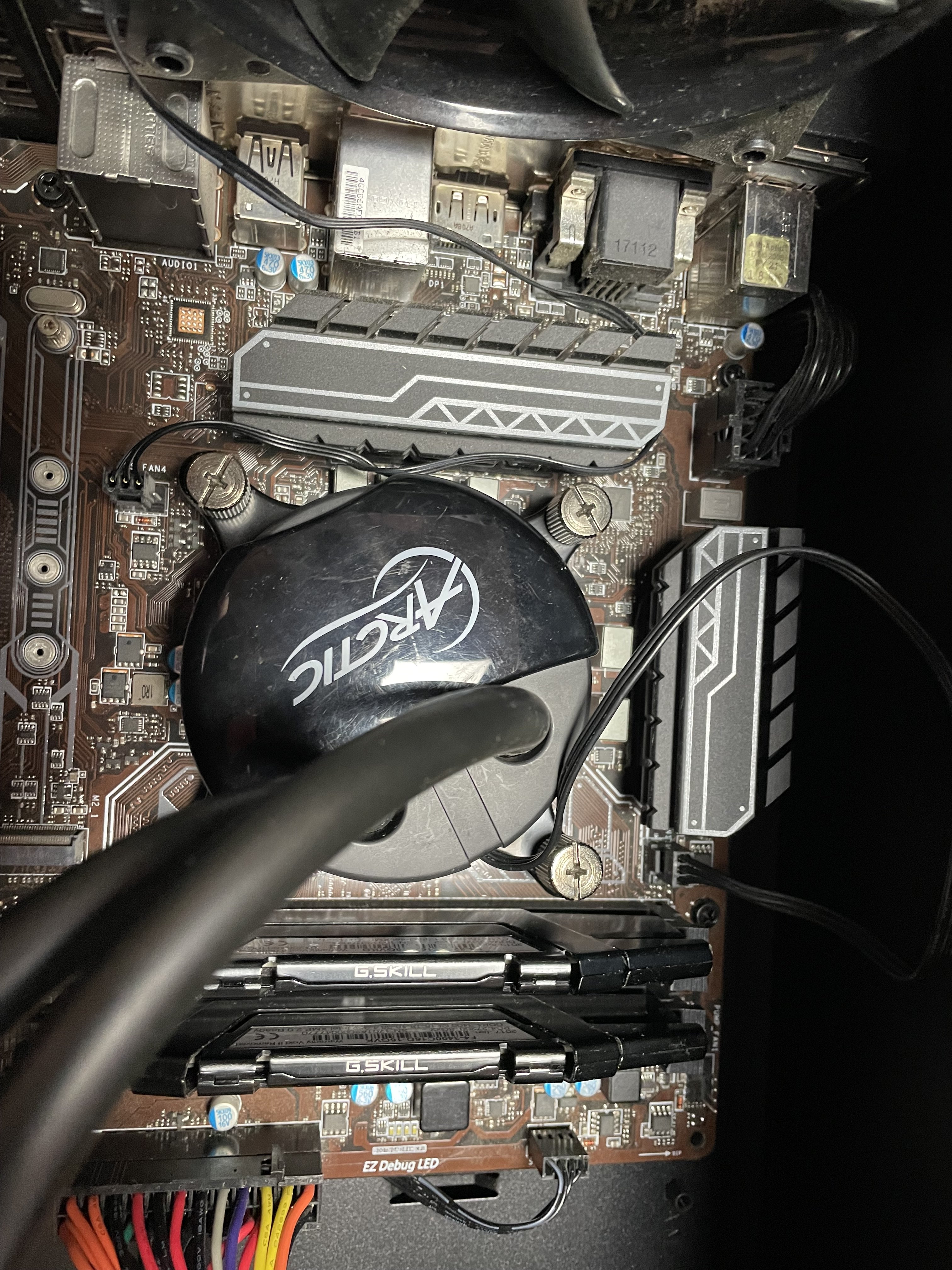

Habe ich jetzt 4 mal getan.. keine Ahnung wo der Fehler sein könnte.. das die Bilder bevor ich ihn auseinander gebaut habe

RAM sollte in Slot "A2" und "B2".
Oben hast du es noch korrekt, ein Modul in Slot "A2".
Probier mal mit jedem Modul einzel in "A2" und mach ein BIOS-Reset(CmosClear)
mit überbrücken der PINs auf dem Mainboard (Handbuch).

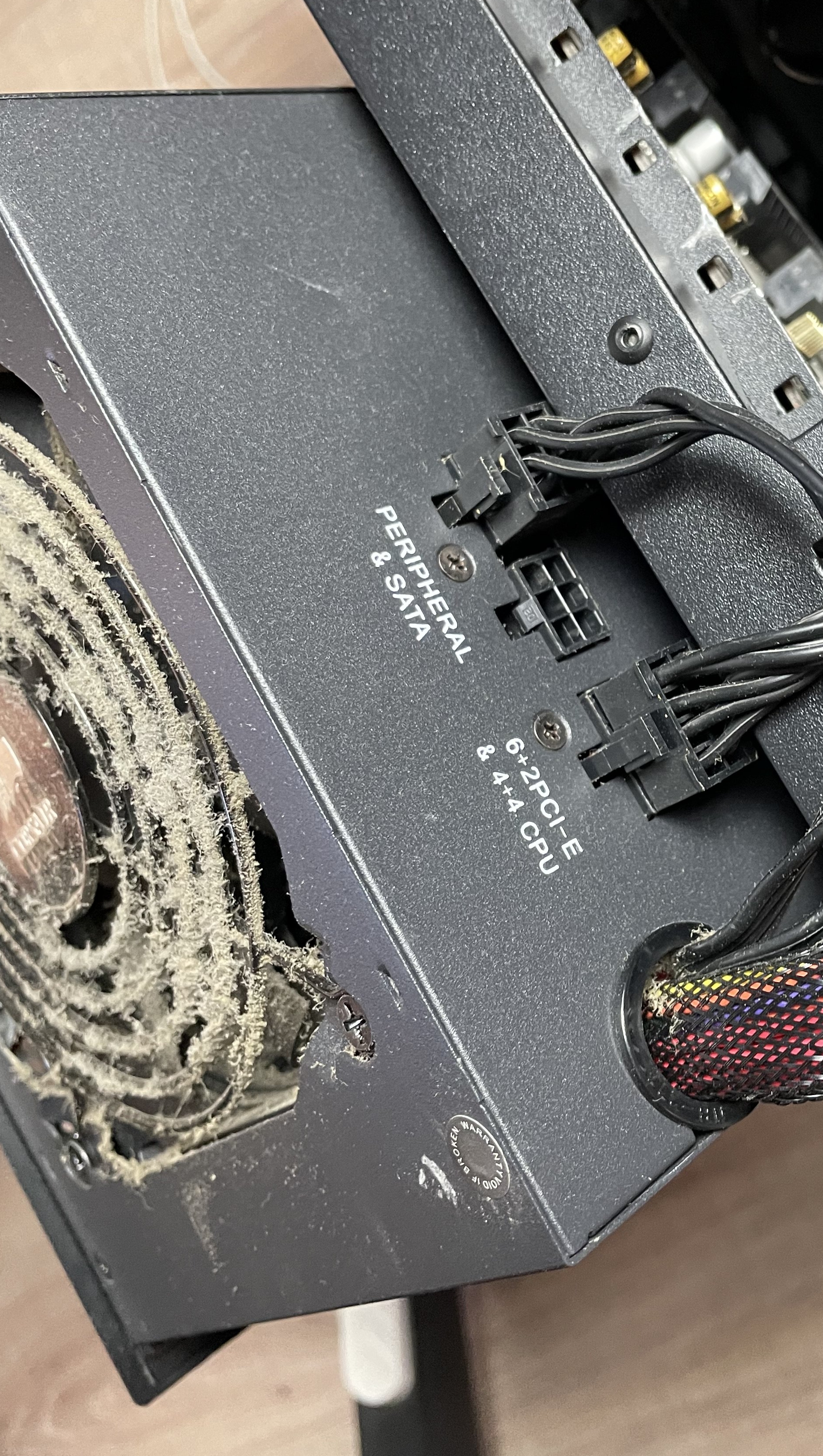

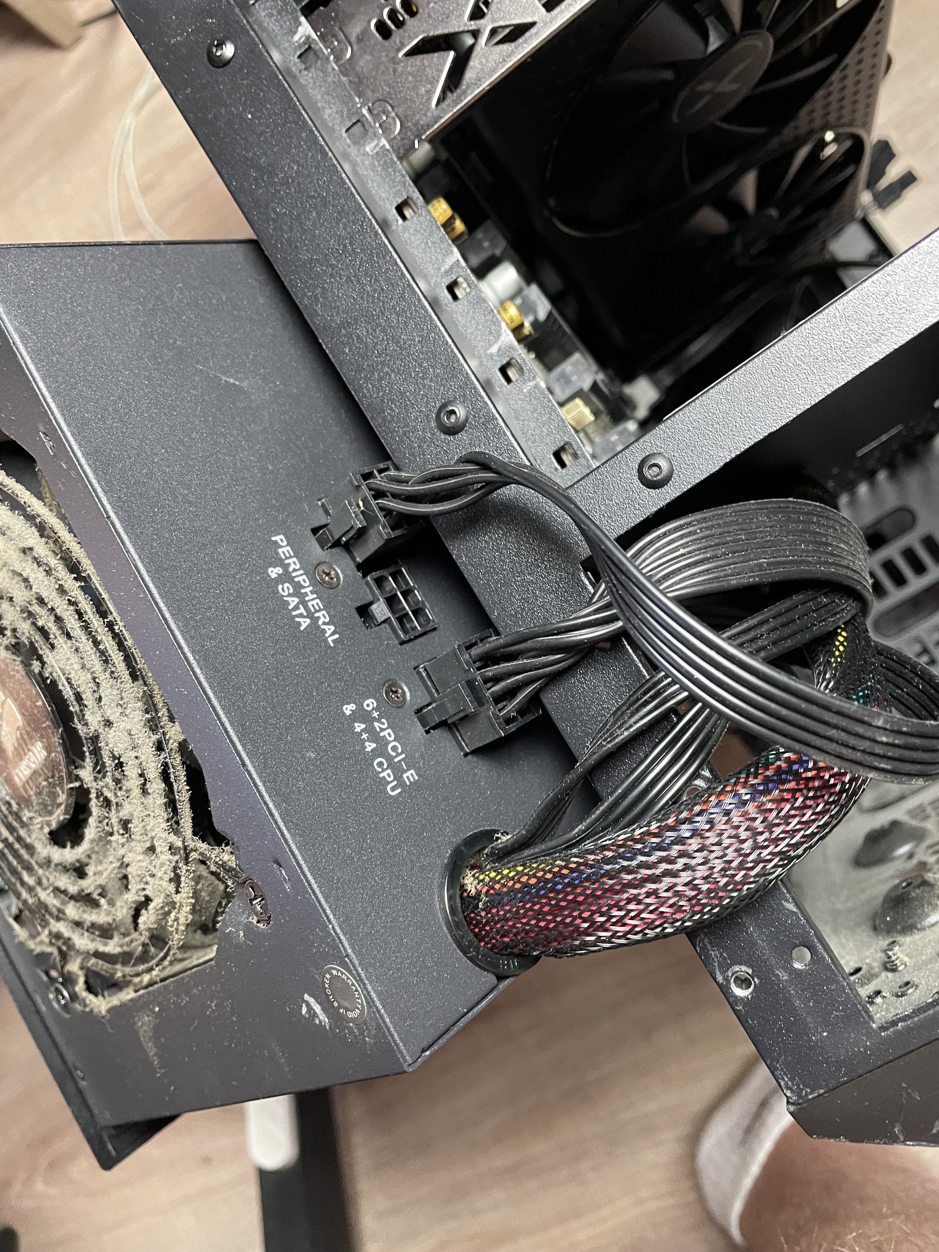

nun, das NT war hinten schonmal sauberer? wie alt ist das teil und ja es sind zwar 650 watt aber die cm serie beherbergt keine qualitativ hochpreisigen Bauteile.
kontakte reinigen/prüfen pcie, sockel cpu ram
Ich weiß schon etwas älter aber alles hat ja funktioniert. Hab es grob saubergemacht, sieht mittlerweile clean aus

Schau erstmal ob alle Abstandshalter da (und nur da...) sind wo sie hingehören.
RAM ist wie bereits erwähnt in den falschen Slots.
Und zieh alles ab was nicht unbedingt benötigt wird.
RAM habe ich bereits in allen Slots gecheckt, nichts funktioniert…
Mal ne ganz blöde Idee. Hast du evtl. beim Umzug nicht darauf geachtet die Abstandshalter zwischen Gehäuse und Mainboard im neuen Gehäuse zu verbauen sodass du ein Masseproblem hast da das Mainboard direkt am Gehäuse anliegt?
Oh, hatte @Robo32 ja schon erwähnt.
Hab wirklich alles gecheckt, alles 1zu1 übernommen Tastatur wird nicht erkannt, kein Bild nichts.. So viele laufende Projekte und ausgerechnet jetzt habe ich reingekackt :x
Du könntest testweise auch alles einfach mal auf einem (nicht Metall-)Tisch zusammenstecken und gucken ob’s dann funktioniert.
Dann kannst du die fehlenden Abstandshalter ausschließen.
Reaktionen: notDeviiL
So wie das aussieht hilft nur alles außerhalb des neuen Gehäuses testen.
Kann an (keine) Abstandshaltern liegen oder hinten am IO-Blende sind Blechzungen verbogen beim Umbau und in einem Verbindungsport einen Kurzschluss ausgelöst hat.

wuselsurfer schrieb:
Ja das Netzteil ist auch wieder sauber. Ich danke für die Ratschläge es sauber zu machen, aber wir sind doch auf einem PC Forum und nicht Putzforum 😟
