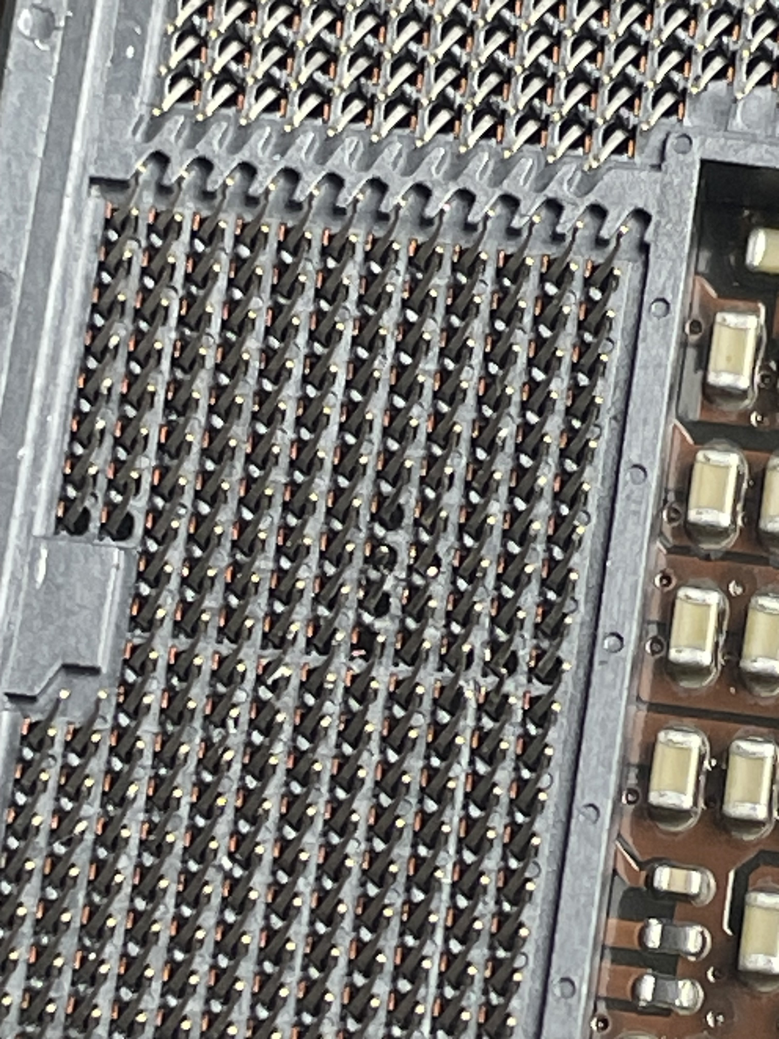

Also ich habe ein neues Netzteil getestet, Überbrückung via Schraubenzieher, nichts geht.. LG
Ich habe das Gefühl das es an den Pins hier liegen könnte
