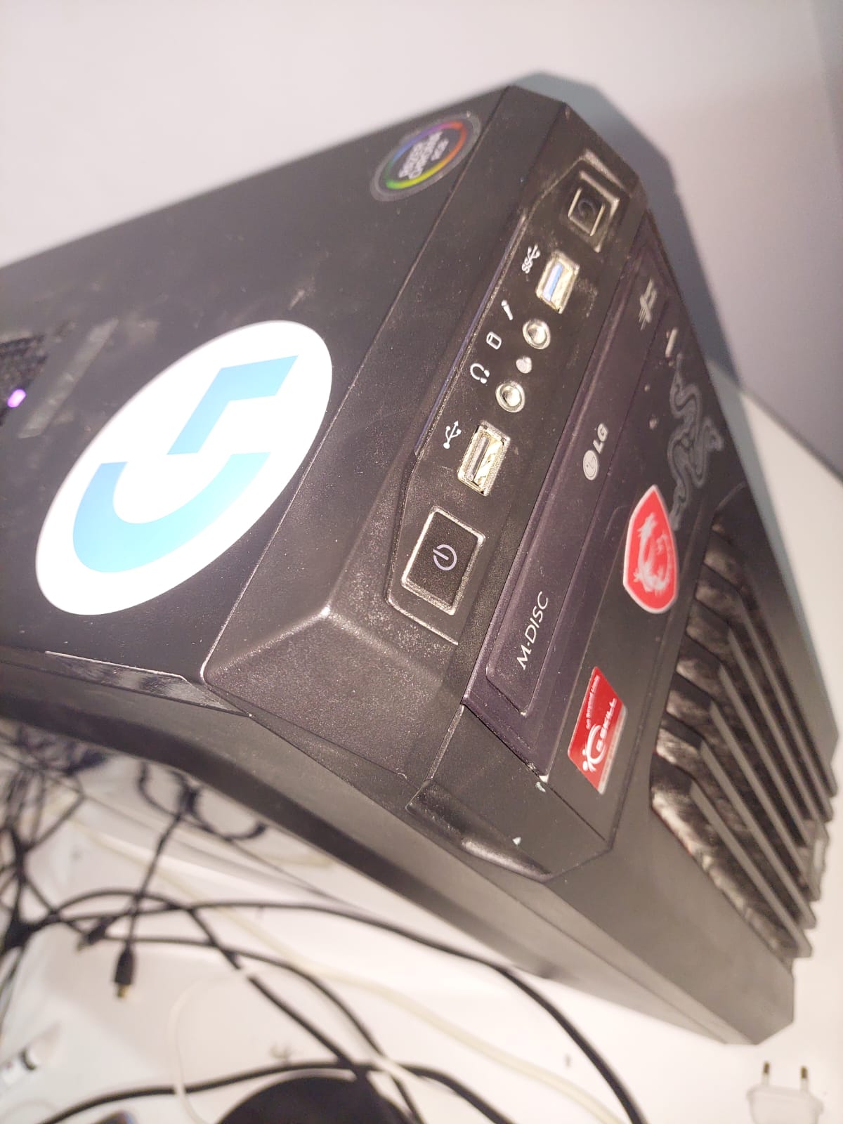

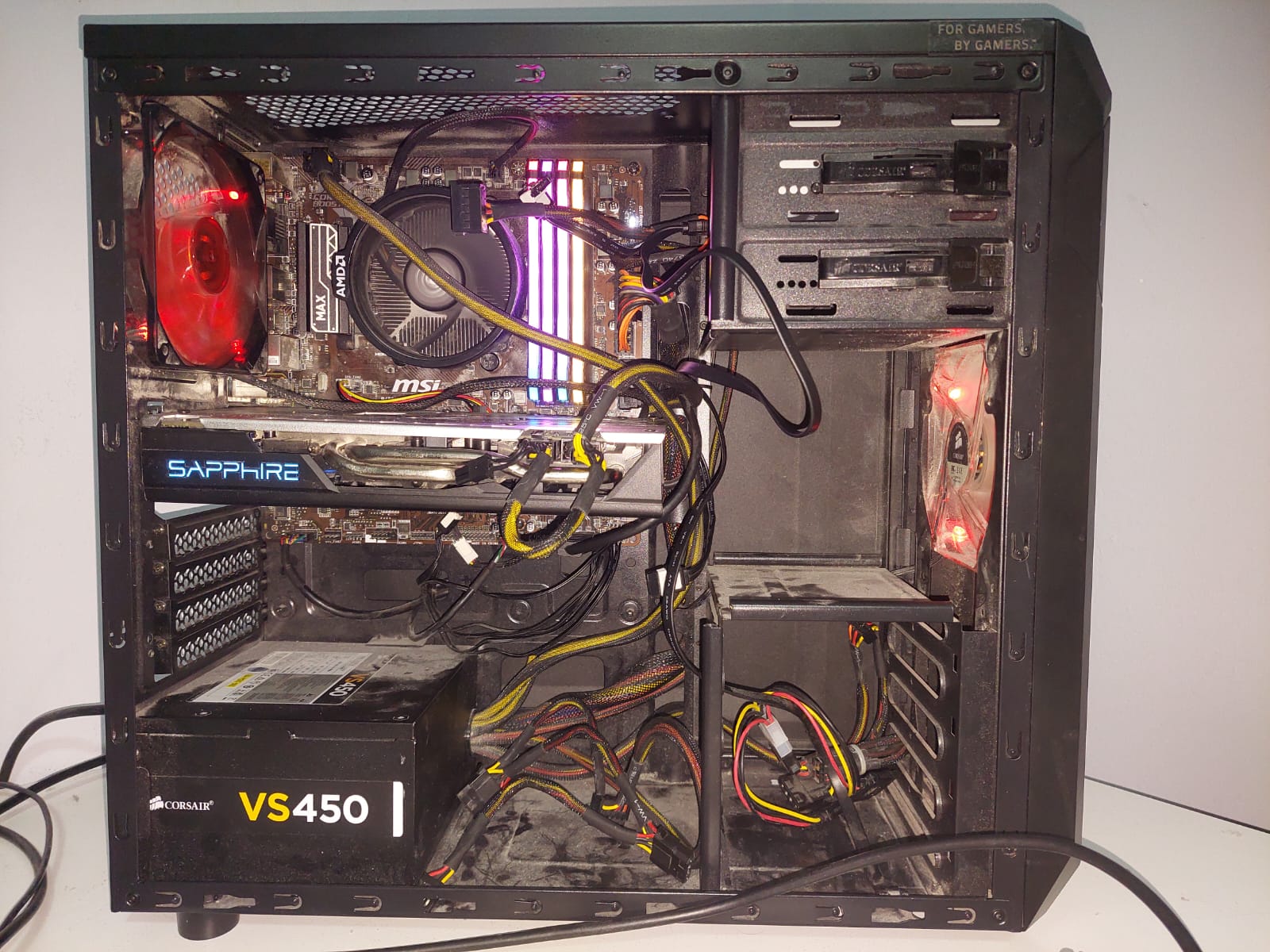

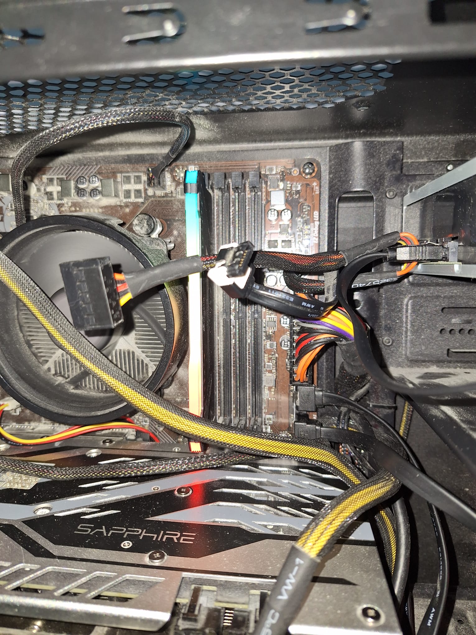

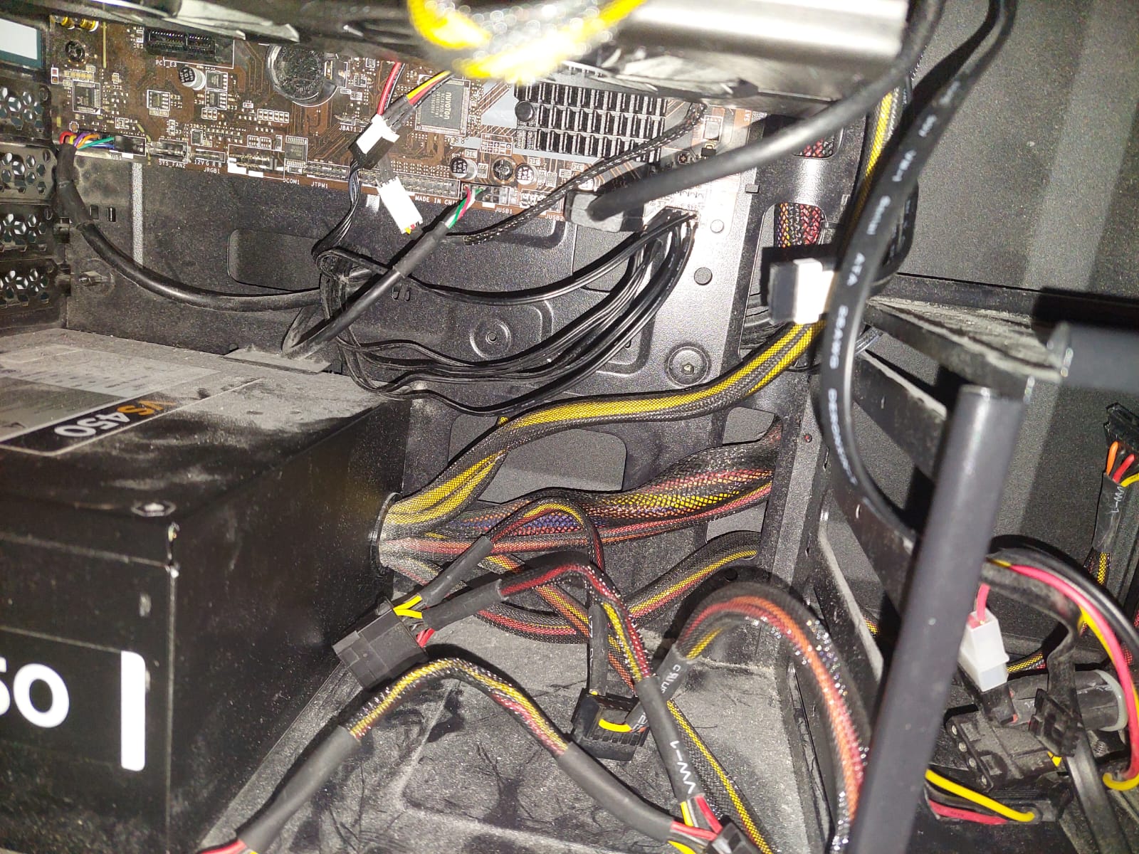

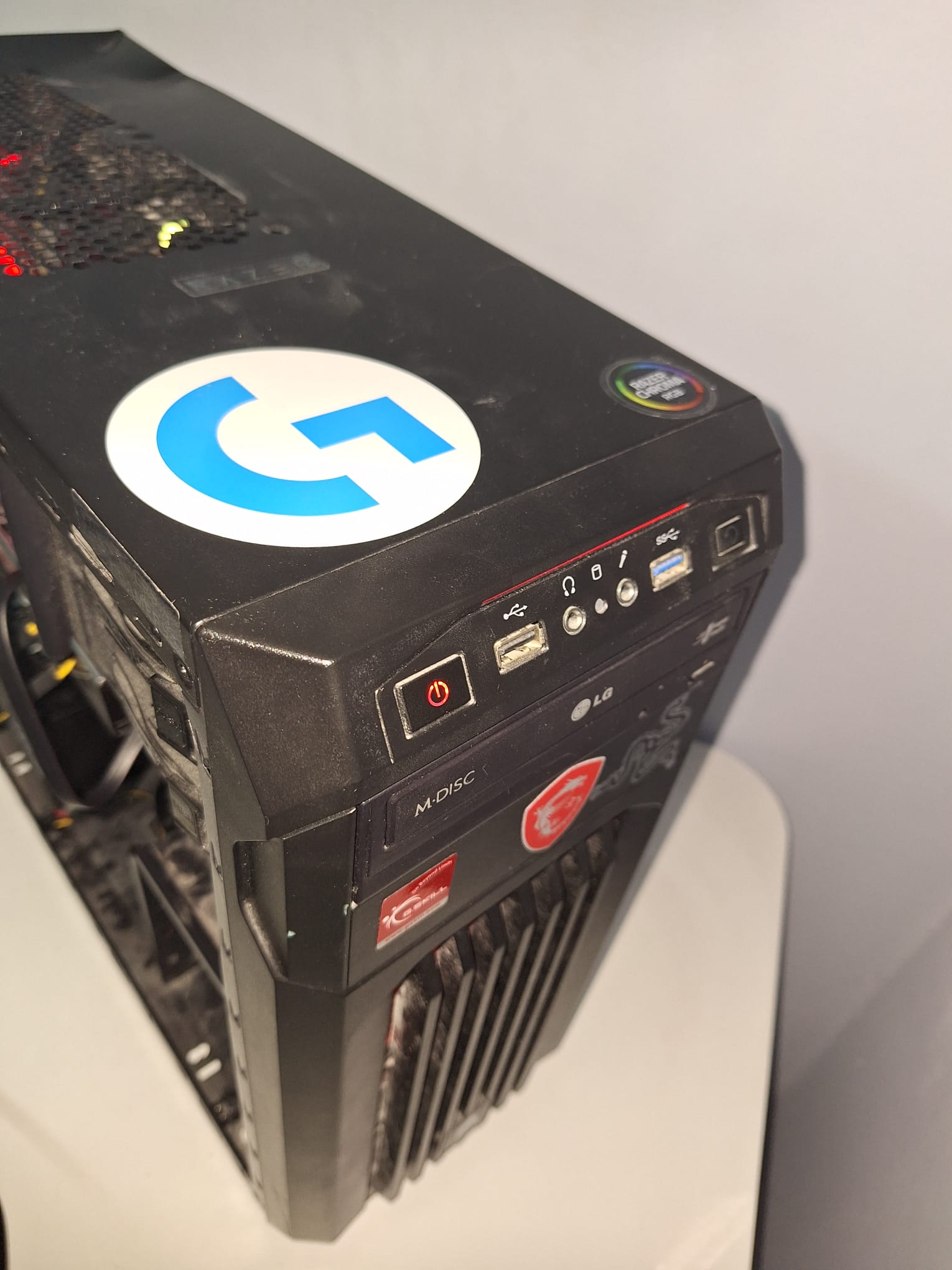

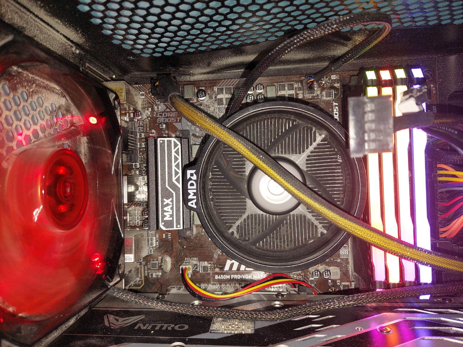

Wir probieren es mal mit einer Ram den PC zu starten. Bilder habe ich gemacht, hoffe du kannst was damit anfangen! Auf jeden fall danke ich dir, dass du dir Zeit nimmst!

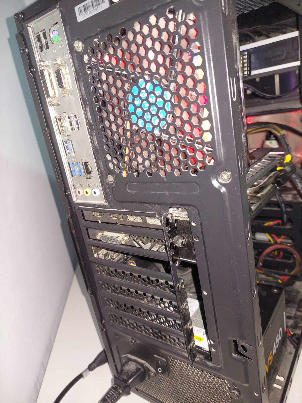

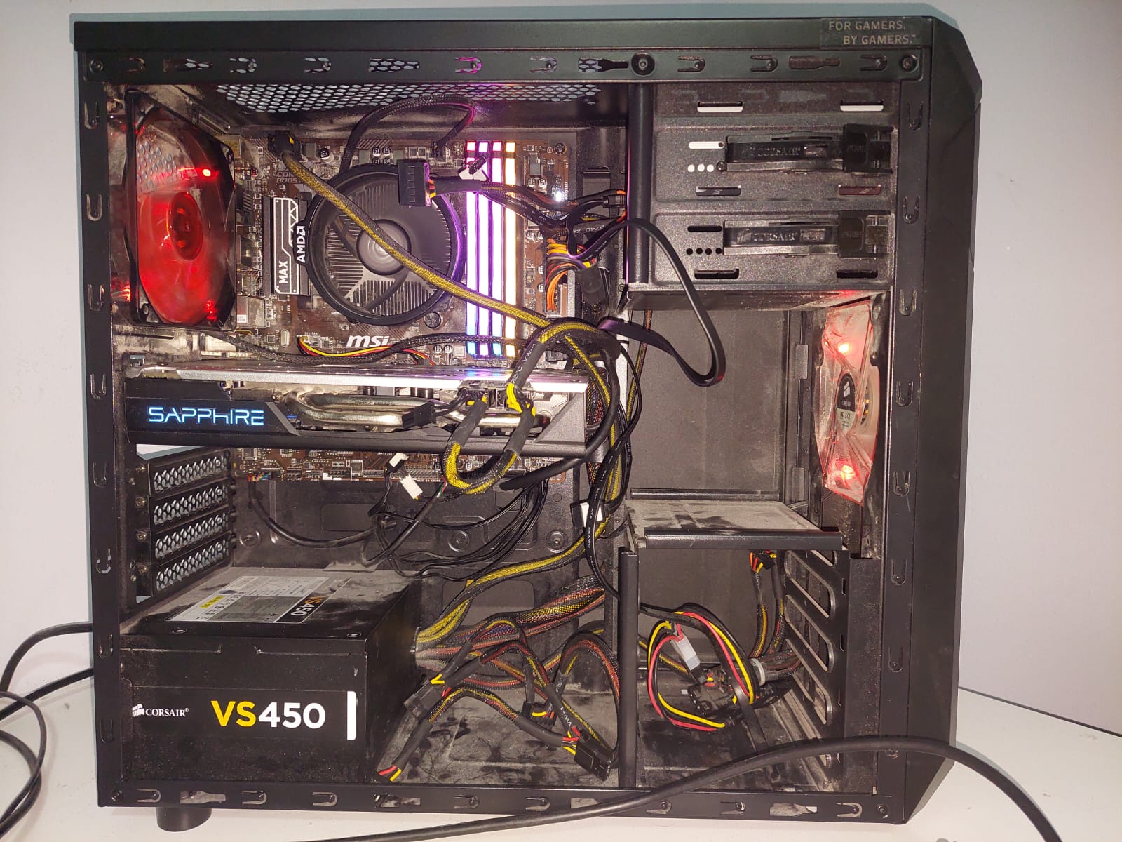

Also haben jetzt nurnoch eine Ram drinnen und tatsächlich blinkt wieder das Licht vom Powerknopf. Ebenfalls drehen sich die Lüfter der Grafikkarte. Dennoch erkennt der PC die Monitore, die Maus sowie die Tastatur weiterhin nicht. Ich hätte höchstens Vermutungen, dass es am Netzteil liegen könnte aber ich habe da leider zu wenig Ahnung

Kann man da nicht mal die Kühler / Lüfter putzen?
Der Grafikkartenkühler scheint auch ziemlich dicht zu sein.
Da ist Großreinemachen angesagt.
Das Netzteil ist 10 Jahre alt und war nicht so der Brüller.
Beim Mainboard fehlen Befestigungsschrauben.
Wie ist der Monitor (welcher) mit der Grafikkarte verbunden (DVI, HDMI, DP)?
