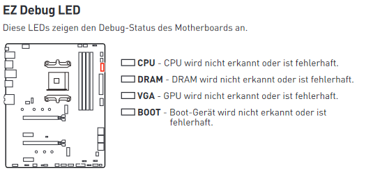

Ich habe den PC ungefähr seit 1,5 Monaten in Nutzung. Bisher lief alles reibungslos. Ich habe den PC gestern noch benutzt ohne Auffälligkeiten. Heute als ich den PC starten wollte zeigte er kein Bild mehr an. Dazu kommt, dass auch meine Tastatur und Maus, die per USB mit dem Mainboard verbunden sind nicht wie gewohnt leuchten, sondern einfach dunkel bleiben. Prinzipiell startet der PC, also er leuchtet, die Grafikkarte zeigt auch ihre gewohnte RGB Beleuchtung. Auf dem Mainboard leuchtet die DRAM LED, allerdings meine ich, dass diese auch vorher immer schon leuchtete, als alles noch ging. Da ich auf meinem Monitor gar kein Bild bekomme, kann ich leider auch nicht im BIOS sehen, ob bestimmte Komponenten nicht erkannt werden.

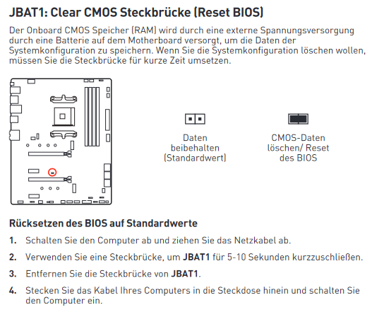

Und wenn das nichts bringt ein Bios Reset (CMOS Clear) durchführen...
Wie das geht steht im Handbuch vom Mainboard und bei dieser Gelegenheit kannst auch direkt prüfen ob die RAMs in den richtigen Slots sind (A2 / B2 ist richtig).
Schon mal Handbuch zur Rate gezogen?
Wenn du kannst, nachdem du den Kaltgerätestecker vom PC gezogen hast siehe SeniorY, tausche mal die RAM-Bänke. Anschließend den Kaltgerätestecker wieder mit dem Netzteil verbinden und starten.
Wenn das nicht geht siehe Robo32 Bios Reset durchführen.
Vielen Dank für die Antworten!
Habe die Kondensatoren entladen und auch das BIOS Reset durchgeführt. Habe auch nochmal jegliche Kombinationen mit dem Arbeitsspeicher durchgeführt, ohne Erfolg.
