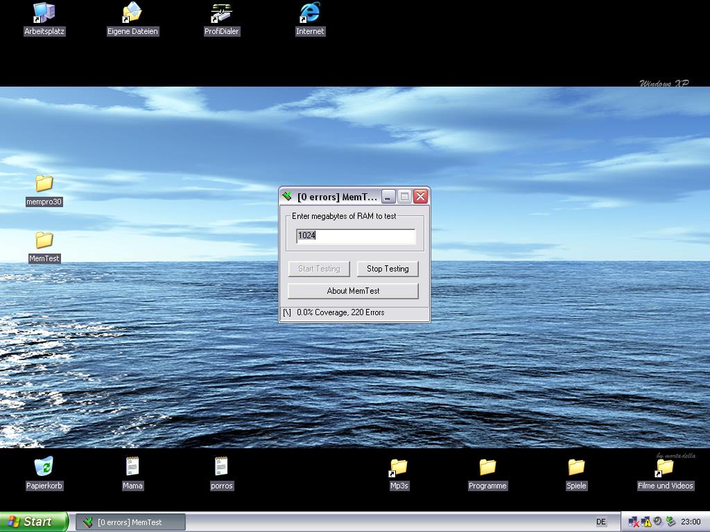

Ich hab diesen Memcheck 86 mal angefangen, konnte ihn noch nicht zuende laufen lassen, aber da kamen schon über 3000 Errors stand da. Hat jemand nen Screenie, wie es aussehen sollte wenn der RAM ok ist, und wie es aussieht wenn der RAM kaputt ist? Ich kenn mich da gar nicht aus...

So, hab mal den MemTest laufen lassen, ca. ne halbe stunde, das kam raus (siehe anhang)... guckt euch das mal an, 220 errors, oder seh ich das falsch? also doch der RAM oder nicht?
Hm, 220 Fehler sprechen nicht unbedingt für eine einwandfreien RAM! Null Fehler wäre da schon optimaler... ;)
