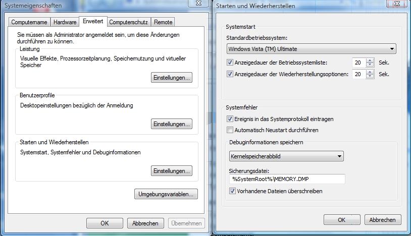

Die Ram Spannung kannst du ruhig bis 2,6 Volt anheben.
Desweiteren lade dir mal Memtest 86+, die ISO für XP, auf CD brennen und mal ein paar Stunden laufen lassen (von der CD booten), wenn Fehler gezeigt werden weißt du wo das Problem liegt.
Ausserdem mal unter Eigenschaften von > Arbeitsplatz >Erweitert > Starten und Wiederherstellen den Haken entfernen bei Automatischem Neustart.
(sieht bei XP genauso aus)
