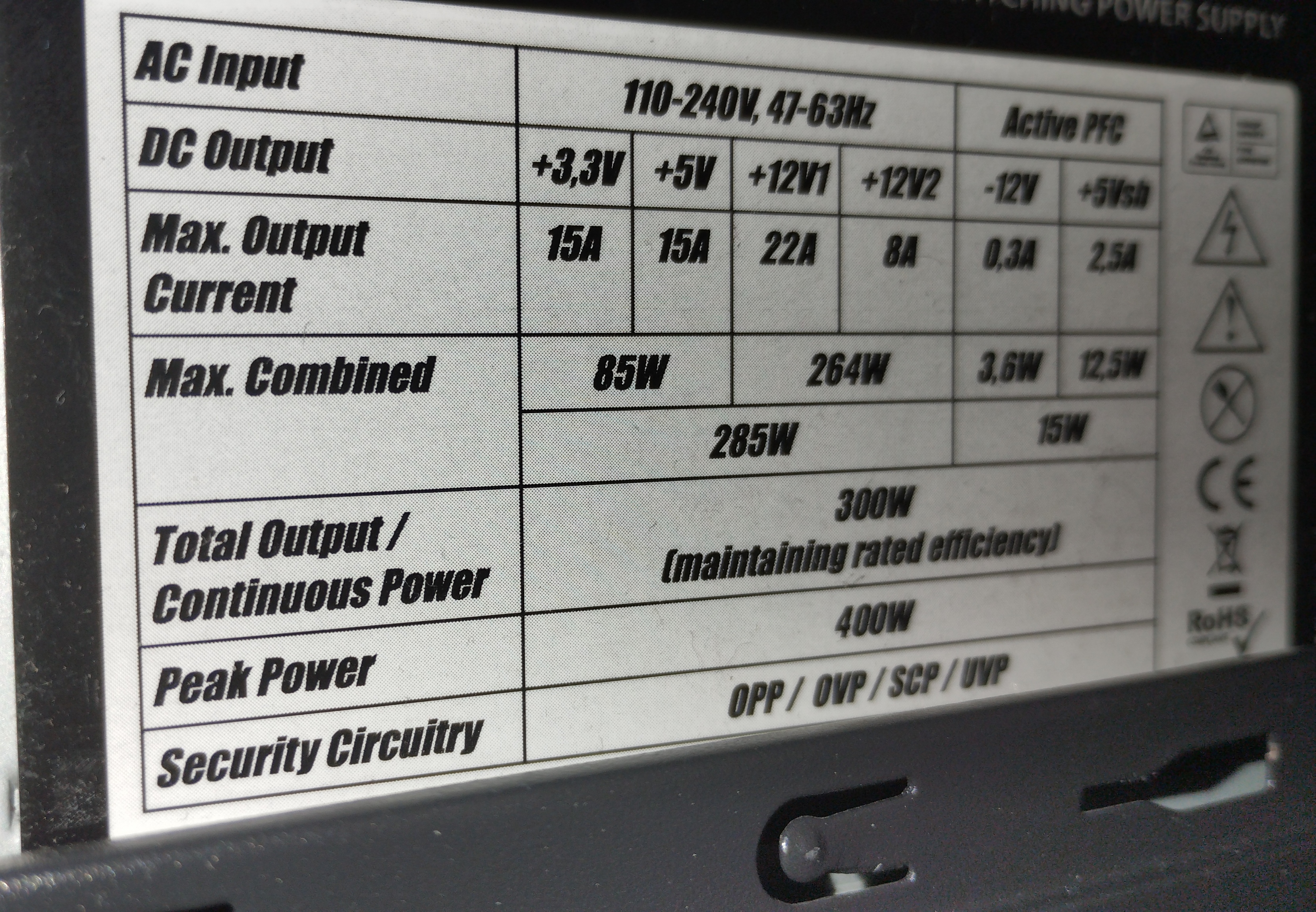

Ich kenne mich mit dem Thema Pc relativ wenig aus. Ich hoffe, dass dies das NT ist
Ich befürchte, dass Du ein neues Netzteil brauchst. Deins liefert nur 264 Watt für alle 12v-Geräte (also CPU, Grafikkarte, Mainboard, Ssd,Lüfter). Das dürfte zu wenig sein.

Das wird ziemlich sicher das Netzteil sein. Mach doch ne Anfrage hier im Forum: Kaufberatung Netzteil
Ich habe einen Guten Freund, der sich gut mit PCkomponenten auskennt und mir schon davor bei meinem Problem geholfen hat
@Lolmwaxx Netzteil zu schwach, musst du durch ein stärkeres ersetzen. Hier kannst du dich im Forum entsprechend beraten lassen; am besten auf diesen Thread hier dann verweisen.
