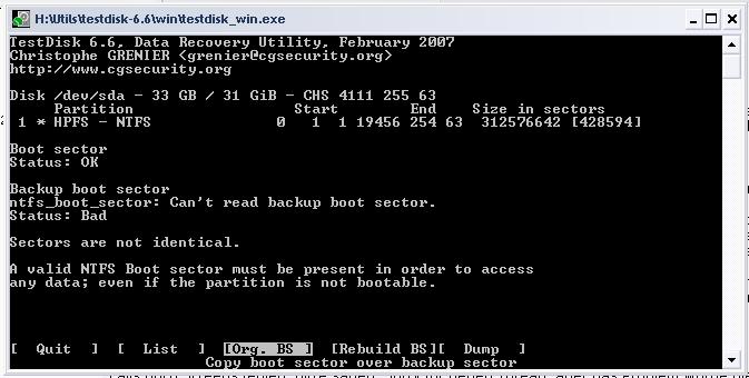

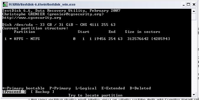

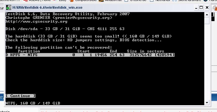

5. Hier dann im Forum gelesen und Testdisk laufen lassen (siehe Anhänge) Hier habe ich das "Festplatte zu klein" Problem (Platte richtig im BIOS erkannt) Werden nur 31 GB erkannt. Hier hat mich jetzt stutzig gemacht, dass mein Chef meinte, seine Platte sei nur 40GB groß. Ich vermute also, dass nur 40GB Partitioniert sind.
6. Versucht den Bootsektor wieder herzustellen-> ging nicht (Testdisk [Org.Bios])

Falls noch Screens fehlen, bitte sagen. Sorry für neuen Thread, aber das Problem wurde nie weiter und bis zu ende verfolgt in anderen Threads und so finde ich es übersichtlicher.

Wie du schon einmal von der Modellnummer SP1604N siehst, handelt es sich hier um eine 160GB HD.

Sieht zuerst nach einer 32 GB Speicherbeschränkung aus.
Wenn du einen Jumper als Slave gesetzt hast, entferne den mal.
Teile dann mal mit ob die Festplatte richtig erkannt wird.

Ok, habe jetzt bei die Jumper geschaut uns siehe da, die Platte war auf <32GB gejumpert. Schon eine Frechheit, denn es ist eine Platte aus einem Komplettsystem von Fujitsu Siemens. Seis drum.
Hatte zum Glück noch einen 2. Jumper hier und habe die Platte auf >32GB Slave gejumpert. Solange aber jetzt die Platte angeklemmt ist, bootet mein PC nicht mehr:( Habe 2 mal 160GB Samsung an SATA (3+4) und die IDE vom Chef an IDE 2 als Slave. Was muss ich ändern.
Im Bios wird sie jetzt def. auch mit 160GB angezeigt.
