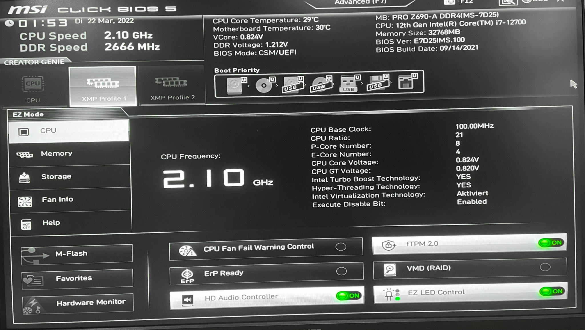

Nach dem Kauf von neuen mainboard und cpu und cpu kühler komme ich nur noch bis ins bios.
Bios werkeintellung.

Was meinst du?

CSM/UEFI EInstellung kontrollieren.
Wovon soll das System aus booten? Eine alte Installation?

Hm. I'm bios wird ja alles erkannt. Auf der ssd ist auch ein windows installiert.
Zuvor mit dem alten mainbord und cpu ging ja alles.
Hab vorhin nur das mainbord und cpu getauscht. Und nun komm ich nur bis ins bios.
Das bedeutet nicht das das System auch von deiner alten Installation bootet.
Bein Alderlake solltest du sowieso eine frische Windows Installation machen und dein Bios updaten.
Und welches Board und CPU hattest du vorher?
War Windows 10 im UEFI Mode mit GPT installiert oder war es im CSM Mode mit MBR installiert? Dementsprechend muss man es halt auch beim neuen einstellen.
Den Standard ist da mittlerweile UEFI Mode mit GPT
Beim UEFI Mode mit GPT wählt man bei der Bootreihenfolge den Bootmanager, während man beim CSM Mode mit MBR man die System SSD oder HDD wählt
Ok, hilft hier nicht weiter. Oder bau das alte wieder ein.
Wie war das alte Board konfiguriert? UEFI und/oder CSM und/oder Secureboot?

Davor
Mainboard MSI Z270-A PRO (MS-7A71)
CPU i7 7700K + Prozessorkühler Alpenföhn Sella (CKI 32145)

Ich verstehe nicht was er meint. Ist das Problem. Kenn mich quasi null aus :(
kittysabs schrieb:
Aber warum auch neu installieren....Hab ein OS auf der ssd doch
Das mag ja sein, da Du die Fragen nicht beantworten kannst, gehen wir mal davon aus, das es sich bei der alten Installation um die alte Variante CSM/MBR handelt.
Jetzt hast Du folgende Möglichkeiten.
1. Wenn möglich, Bios/Board auf CSM umstellen.
2. Die vorhandene Installation auf UEFI umstellen.
3. Windows neu installieren
Such Dir was aus, in den Fällen 2 und 3 brauchst ein Datenträger, von dem Du ein WindowsPE starten kannst.
