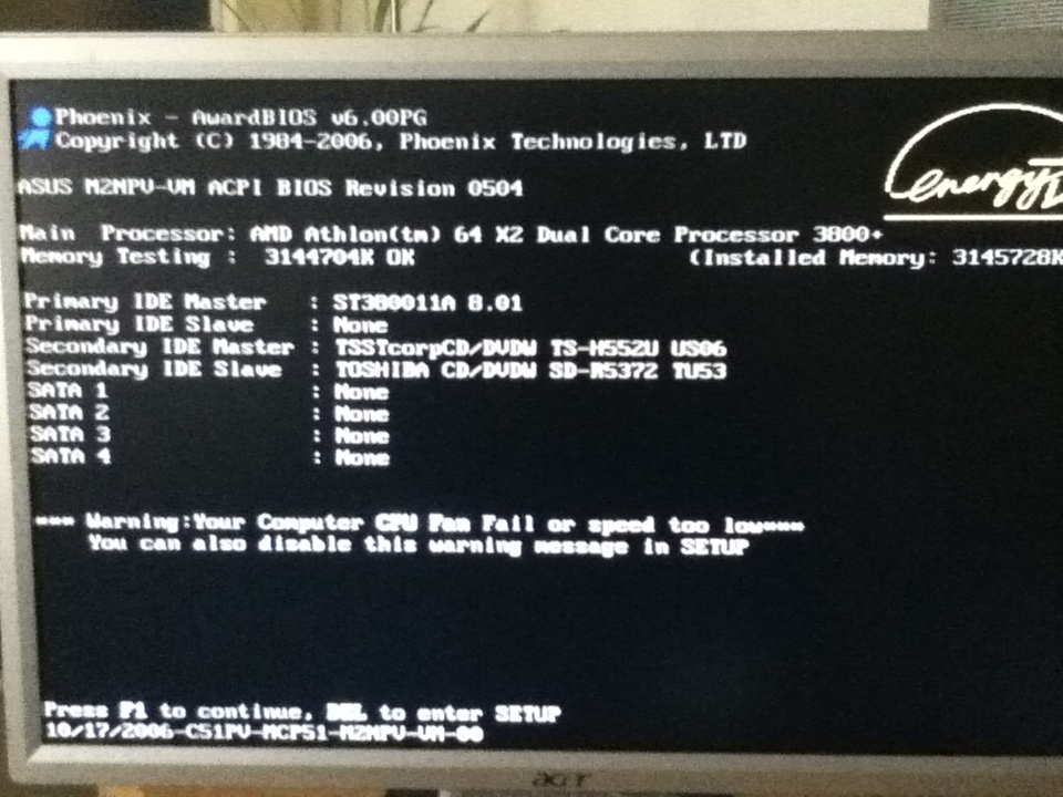

Ich habe seit einigen Monaten folgendes Problem:
Mein Rechner startet immer erst nach etwa 10 Minuten,und das von alleine. Das Drücken der Power Taste hat dabei keinerlei Auswirkung. Ich tippe darauf das was am Mainboard nicht stimmt. Es könnte auch der CPU Lüfter sein,worauf ich am ehesten tippe. Wenn der Rechner dann startet geht er immer erst ins Bios. Muss dann immer aus dem Bios raus.anach kommt dann die Fehlermeldung dass der Lüfter nicht oder zu langsam arbeitet.
Zu einer besonderen Hitzeentwicklung kommt es nicht,selbst wenn das Teil mal 24 Stunden durchläuft. Stabilitätsprobleme oder Abstürze gibt es ebenfalls keine.Wenn er läuft dann läuft er ganz normal.
Mein Problem habe ich natürlich auch schon bei Google gecheckt. Es gibt diverse Nutzer mit ähnlichem Problem,aber es unterscheidet sich doch in einem Punkt gravierend:
Habe zusätzlich das Problem, dass der Rechner nach dem Herunterfahren von alleine sofort wieder hochfährt. So bin ich gezwungen sofort nach dem Herunterfahren den Netzstecker zu ziehen. Dieses sofortige Hochfahren lässt mich daran zweifeln,dass das Problem am CPU Lüfter liegen könnte.
Hat vielleicht jemand eine Idee was das Problem sein könnte ?

Ich hoffe das reicht an Infos. Habe noch zusätzlich drei Bilder vom Start gemacht. Genau in dieser Reihenfolge erscheinen die Bilder.

1. Solltest Du (auch wenn ich nicht davon ausgehen, dass es der eigentliche Fehler ist) das Monitoring für den entsprechenden Lüfter abstellen. Bzw. fanspeed -> ignore.
2. Solltest Du das Bios in jedem Fall mal resetten (falls noch nicht geschehen) und Dir angucken wie das Verhalten im Fall eines Stromversorgungsfehlers ist (Neustart, Abschalten usw.).
3. Es wird wahrscheinlich ein Problem mit Deinem Netzteil oder Deinem Mainboard geben oder die Kombination aus beidem. Während ich hier poste werden wahrscheinlich wieder nen paar Dödel losflamen "LC Power = Chinaböller". Diese Leute wissen häufig was Chinaböller sind, kennen sich aber nicht mit Netzteilen aus - daher der Begriff :-) In diesem Fall ist Dein LC-Power aber wahrscheinlich wirklich das Problem, das Netzteil (je nachdem welches Du genau hast) ist für relativ schlechte EMV und auch hohe Restwelligkeit bekannt - das kann einen Rechner schon mal Probleme machen. Das Netzteile würde ich also in jedem Fall vor dem Mainboard versuchen zu tauschen - ist auch einfacher :-)
Wenn das nichts bringt ist wohl nen Kondensator auf dem Mainboard nicht in Ordnung (guck mal wie die aussehen - ob sich da irgendwo Verfärbungen sehen lassen). Defekte Kondensatoren auf Mainboards verursachen ziemlich kuriose Fehler.

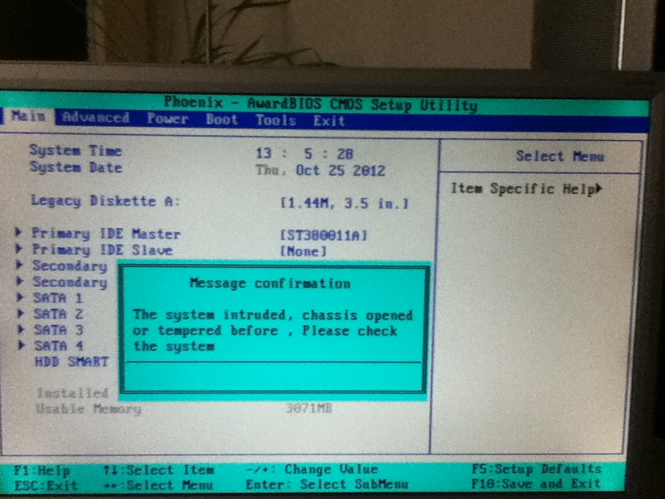

MoBo Batterie tauschen, BIOS einstellen, abspeichern und dann sehen wir weiter. Das mit dem Neustart kann auch ein Windowsfehler sein. Automatisches Neustarten nach Systemfehler mal den Haken raus.
