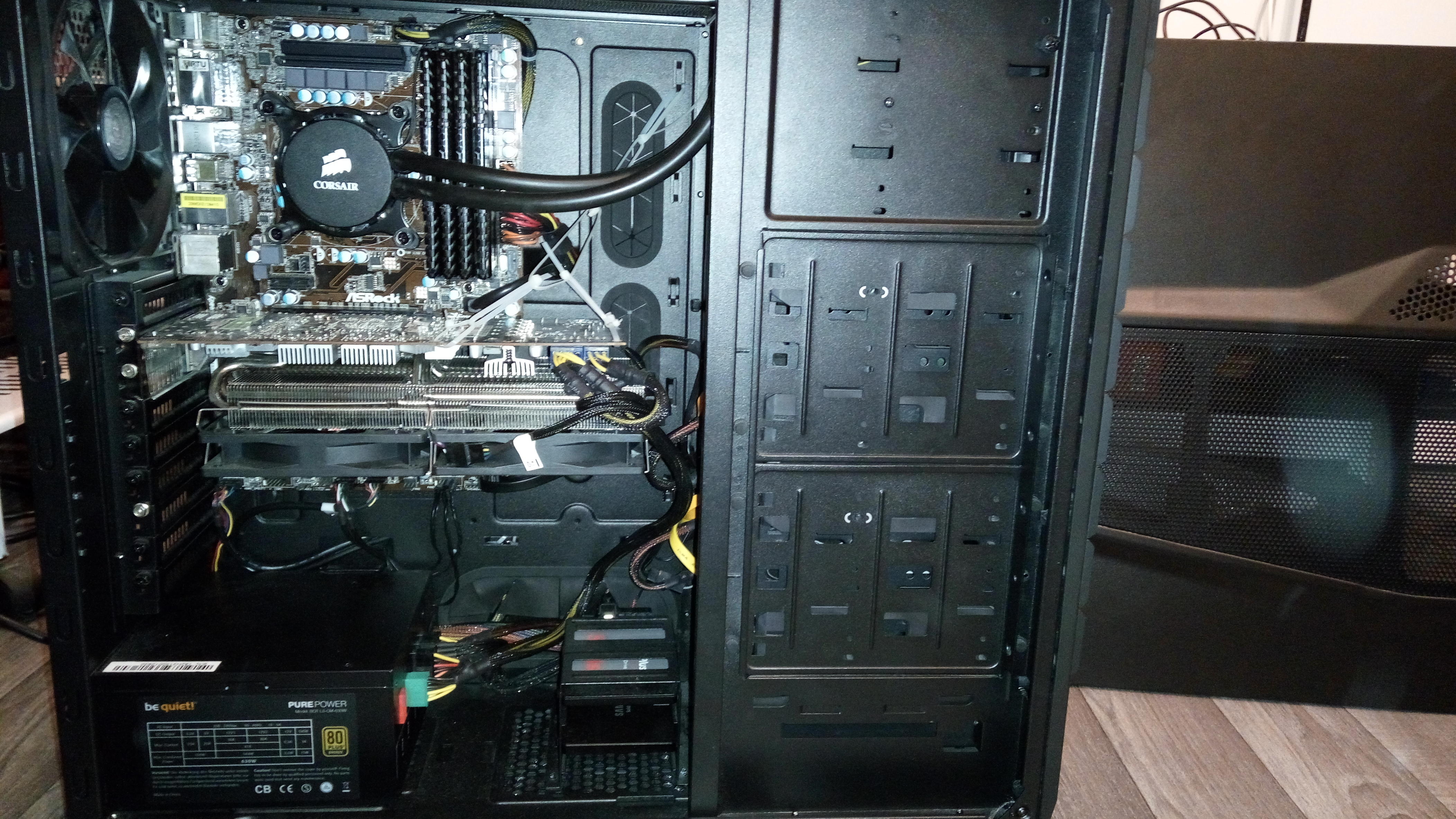

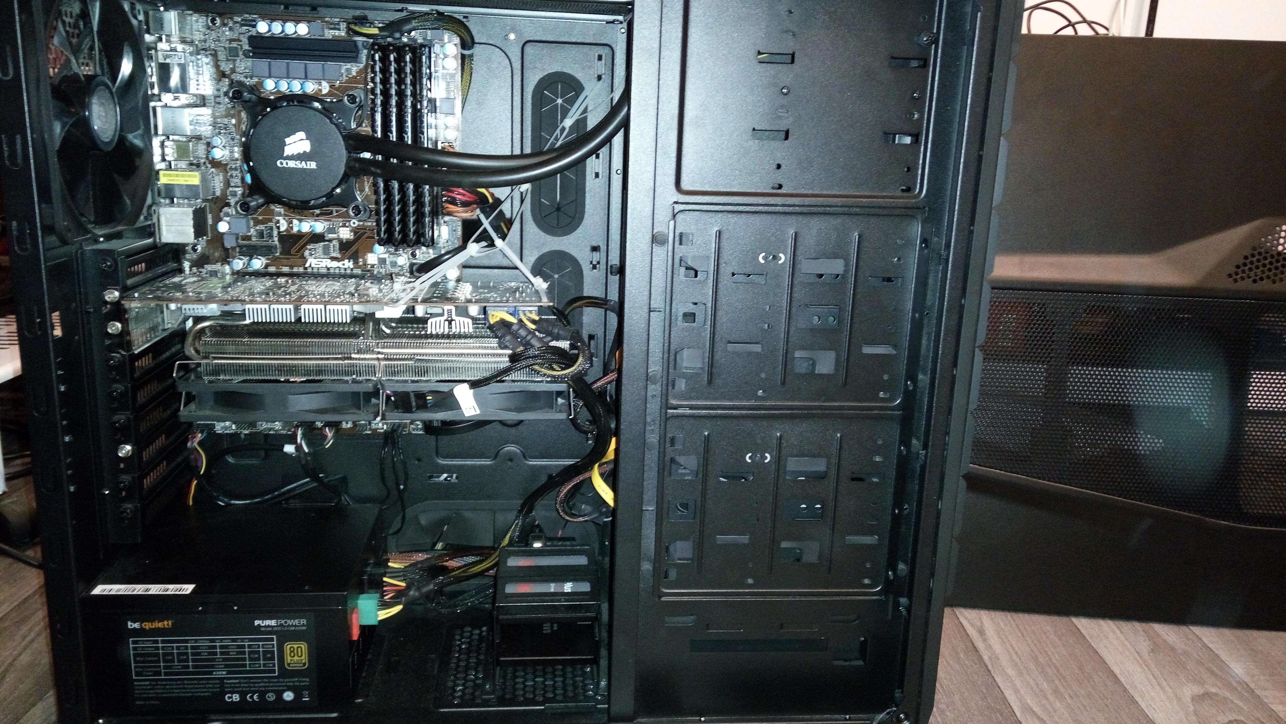

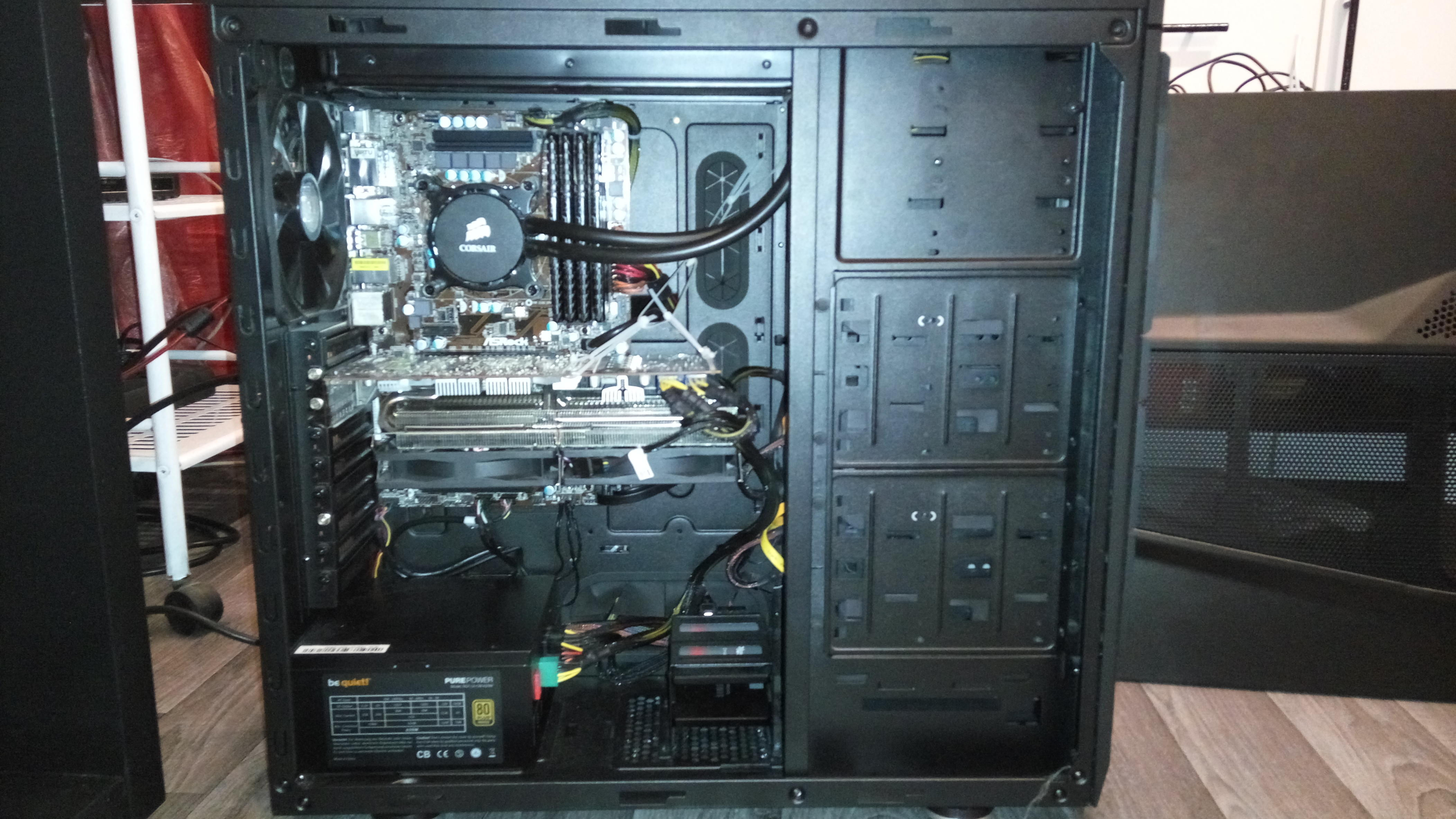

...So ich habe jetzt mal ein paar Bilder vom Inneren gemacht, bitte nicht verprügeln aufgrund der Verkabelung. ^^

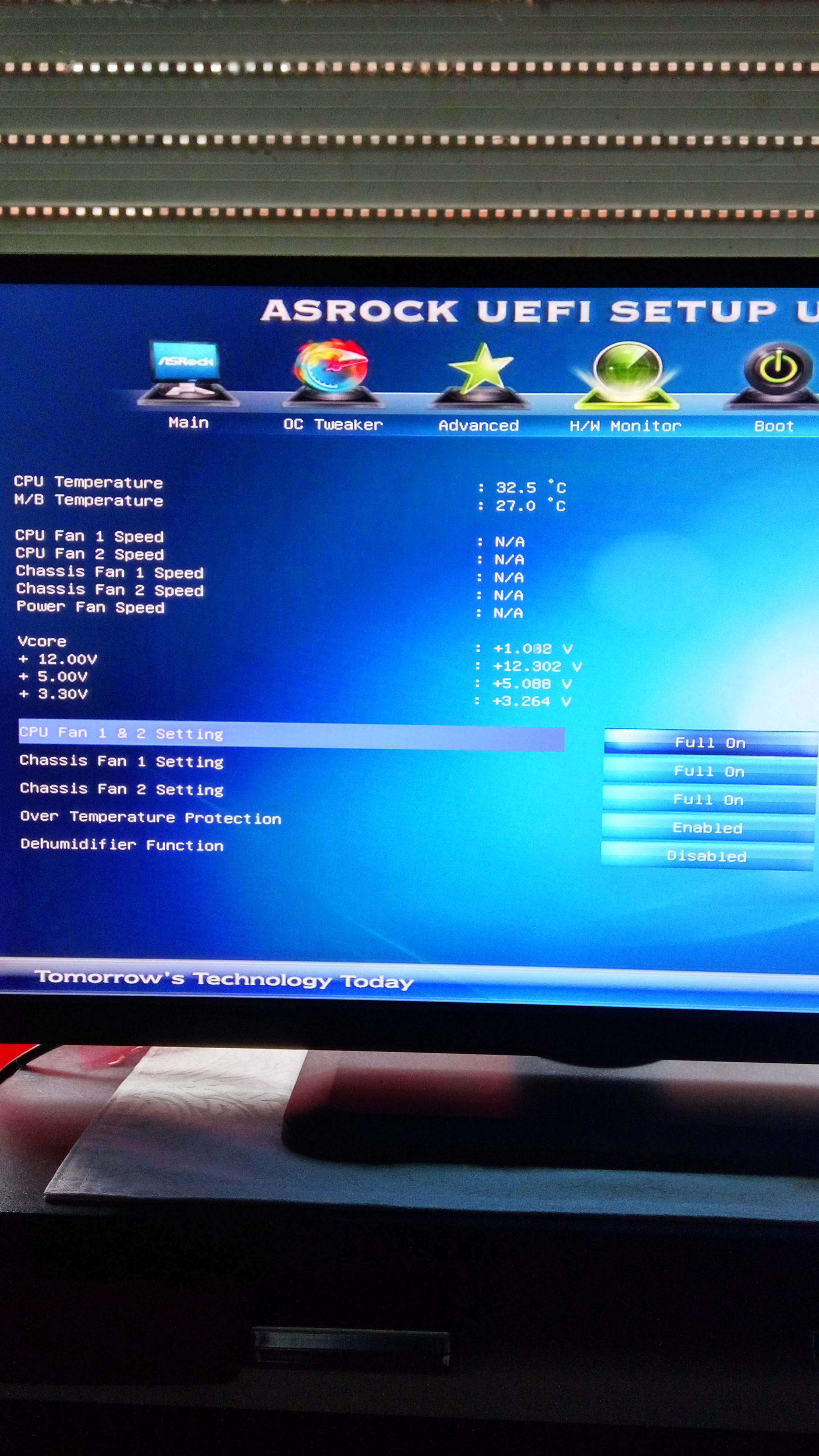

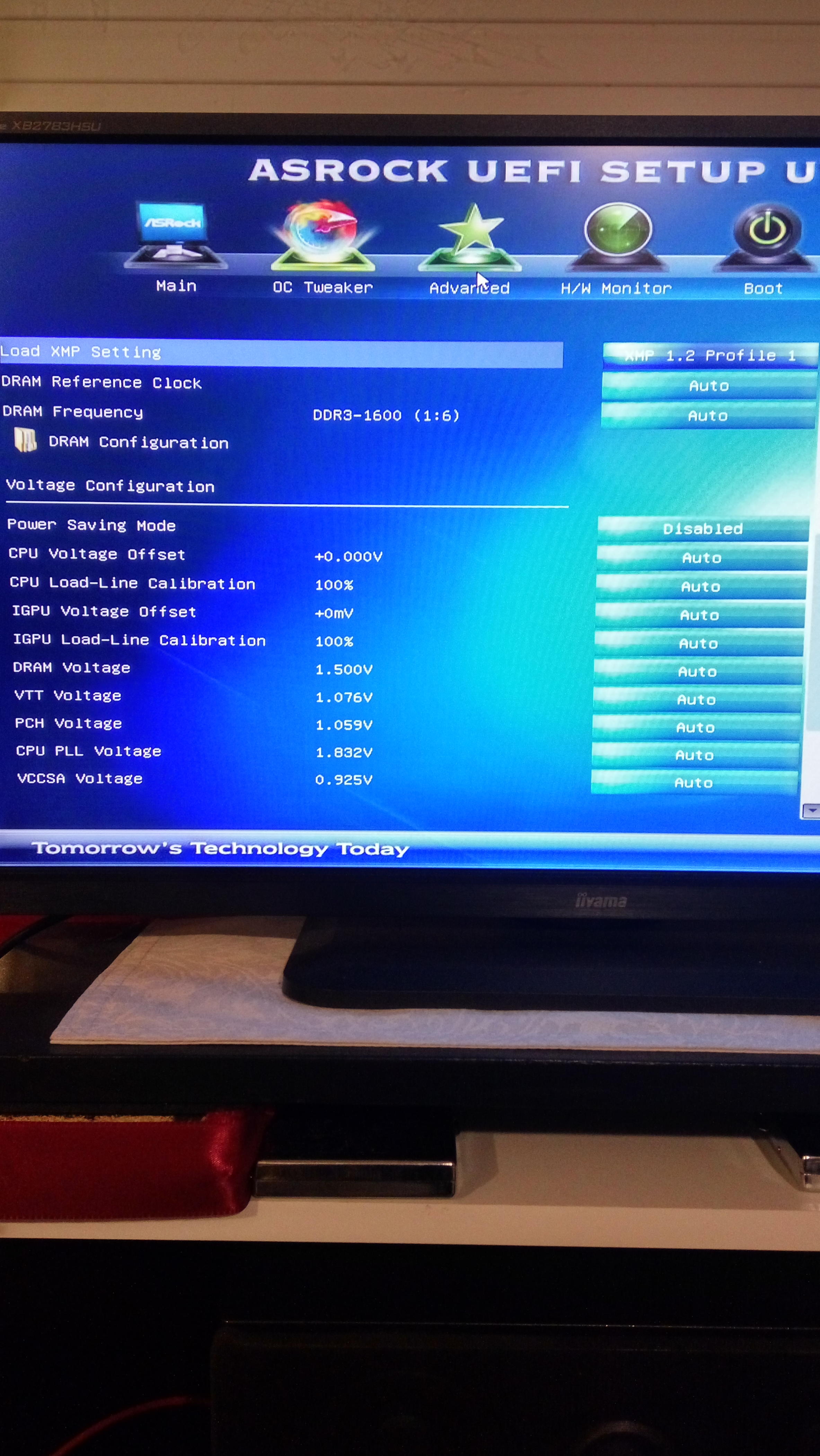

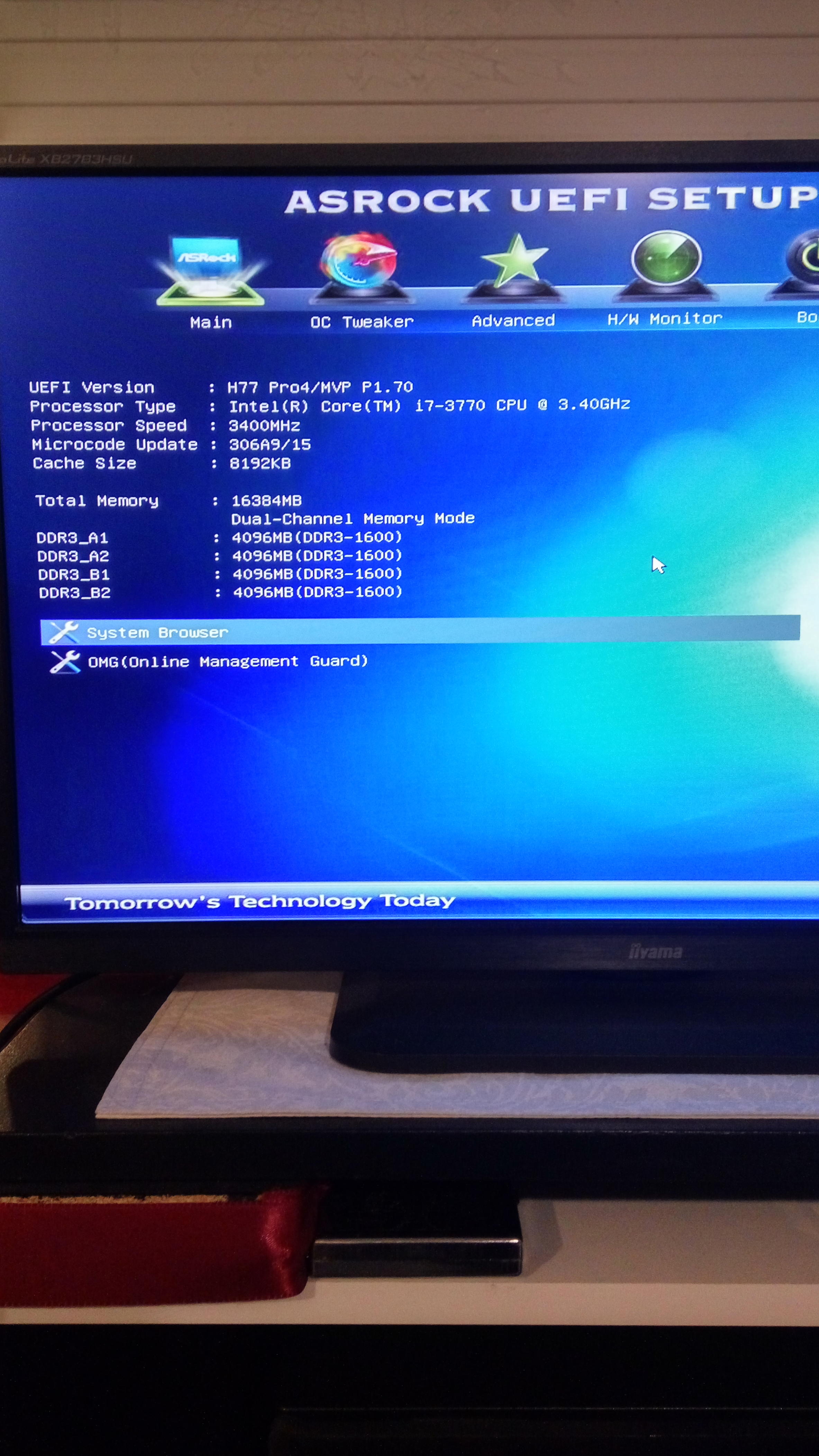

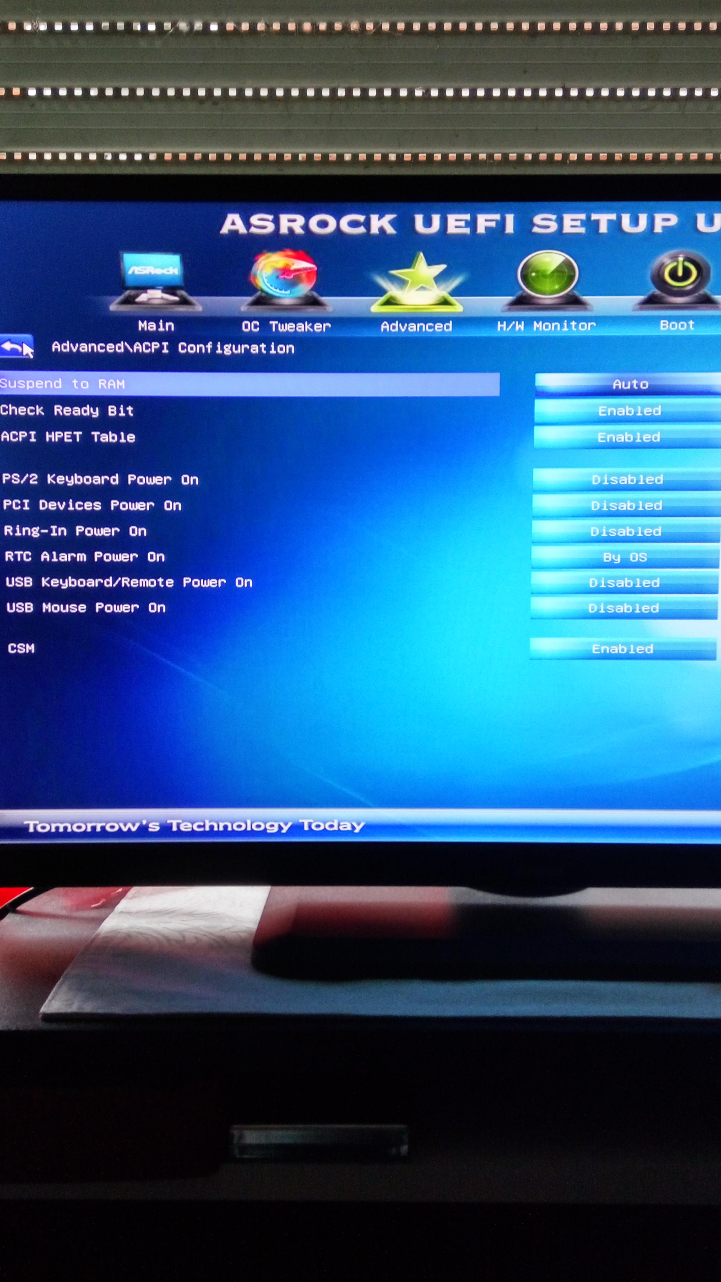

Edit:
So, ich habe jetzt mal die eingaben überprüft, angepasst; Rapid`s sind aus, genau wie HDD/SATA Aggressive Link.
Allerdings musste ich nach dem Speichern und Neustarten wieder einmal resetten da nicht Win 10 Gebootet wurde. Stand Screen eben. Danach wurde zwar Windows gebootet, allerdings bauten sich die Apps nicht auf, alles wirkte etwas eingeschlafen/eingefroren erst nachdem ich den Google Chrome Browser gestartet hatte, baute sich alles auf. Sprich; man muss irgendetwas anklicken damit die Programme starten, da ich von einer SSD Boote, und vlt 5 Programme mitstarten..dürfte diese nicht der Flaschenhals sein.

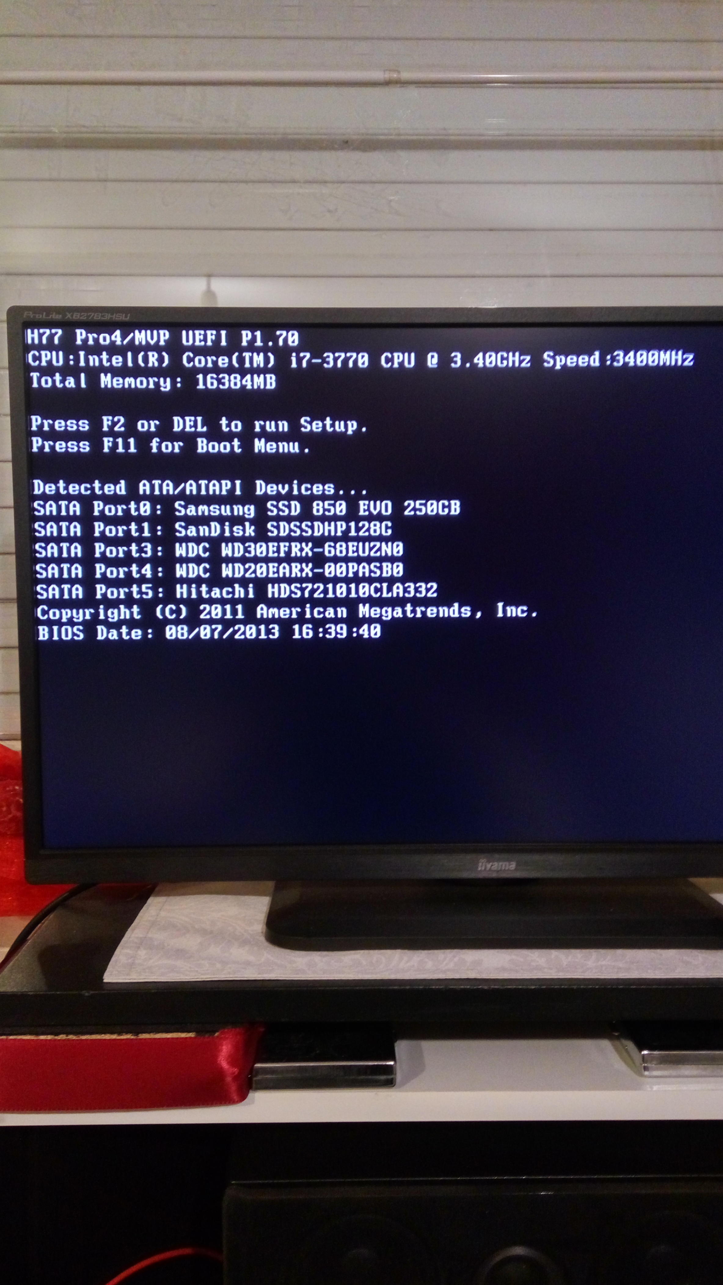

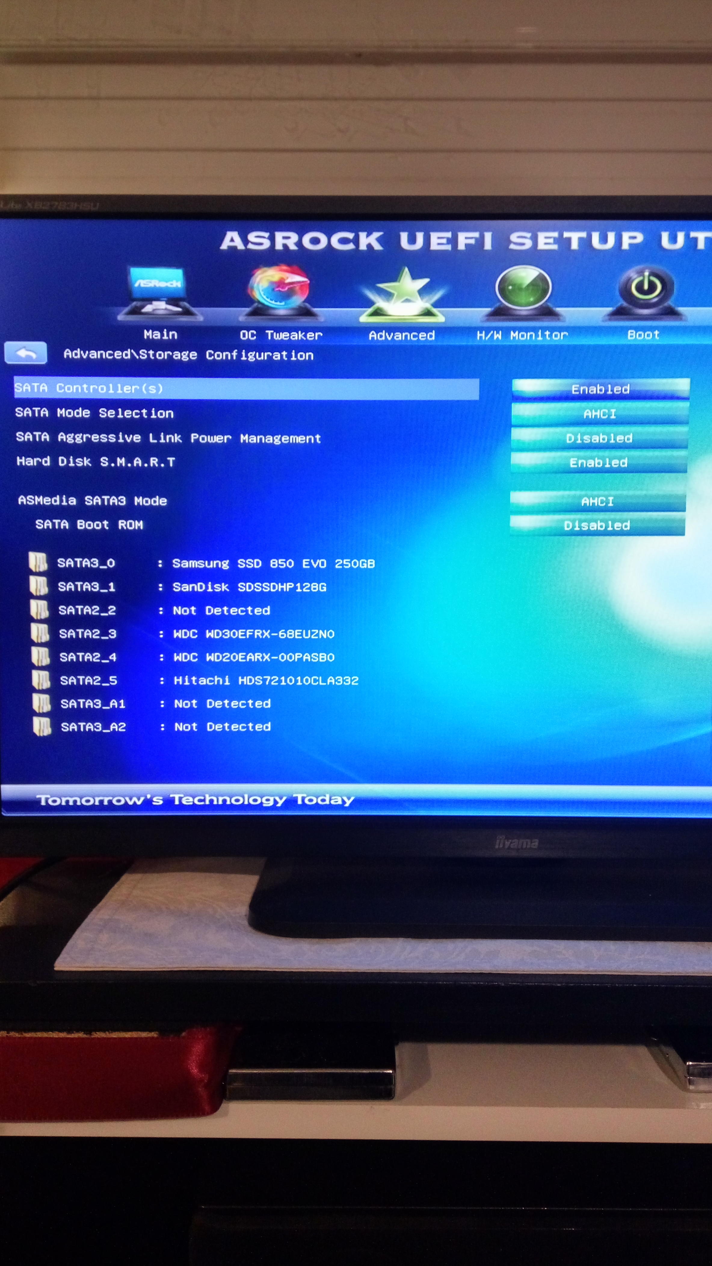

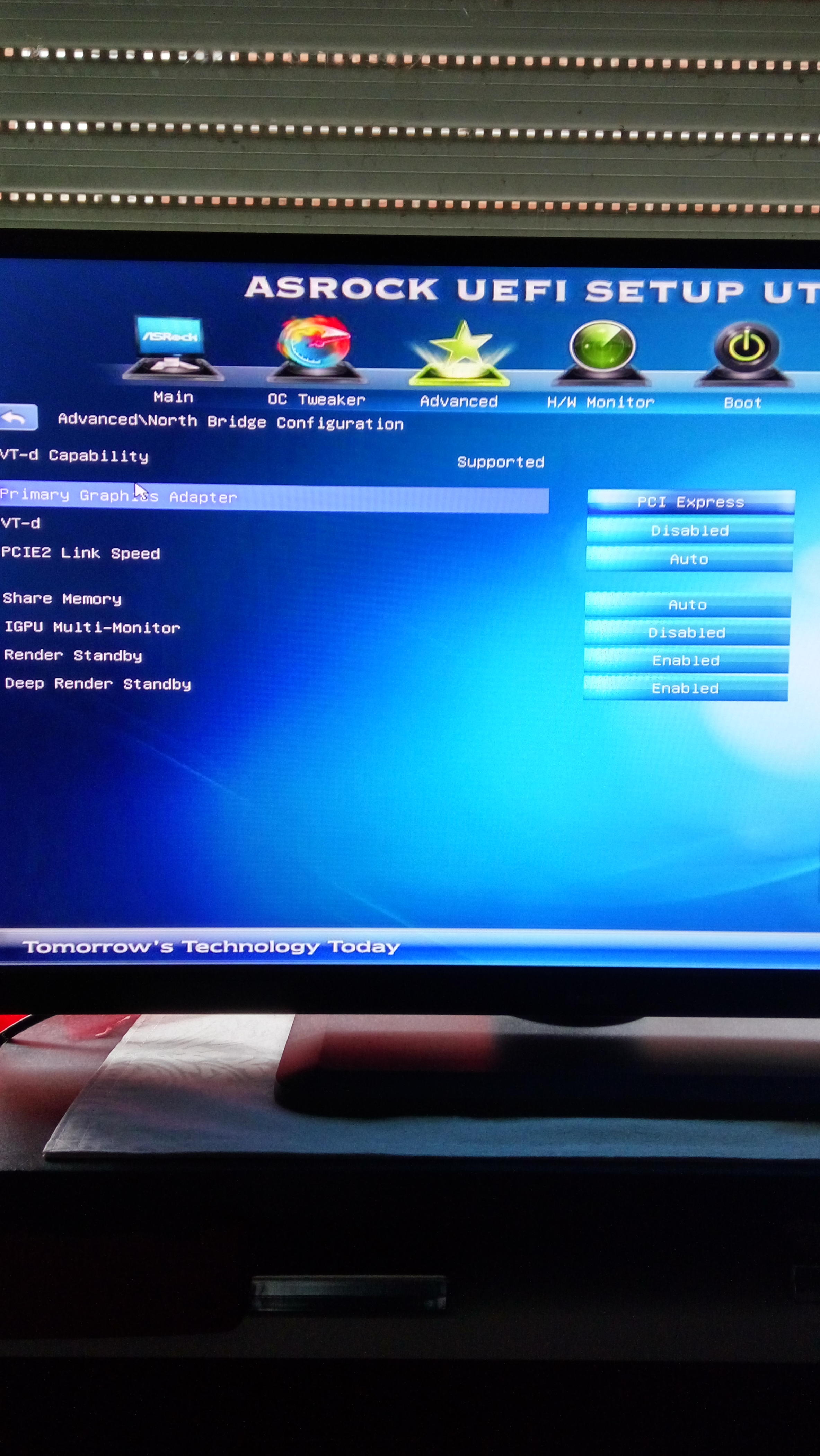

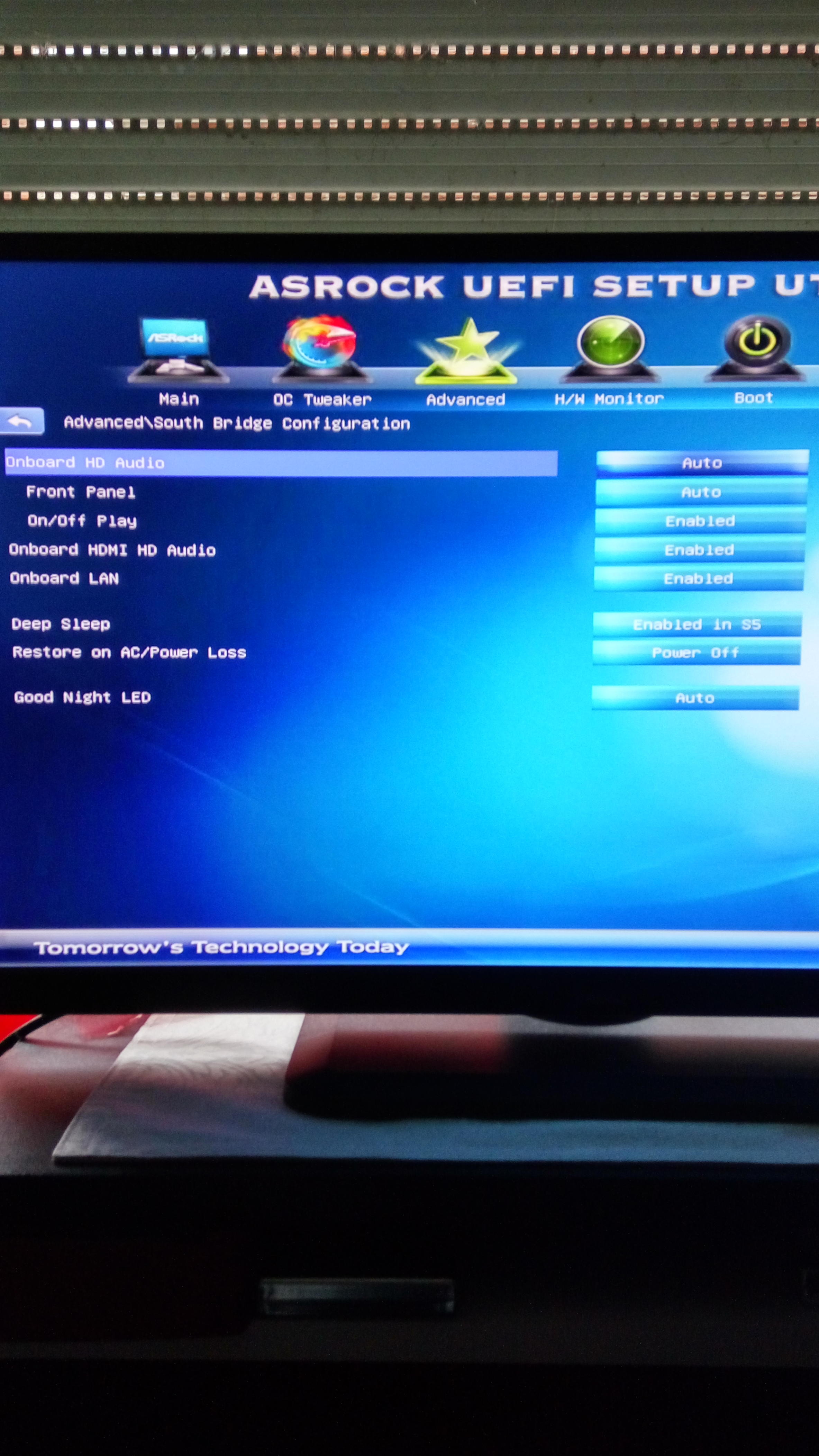

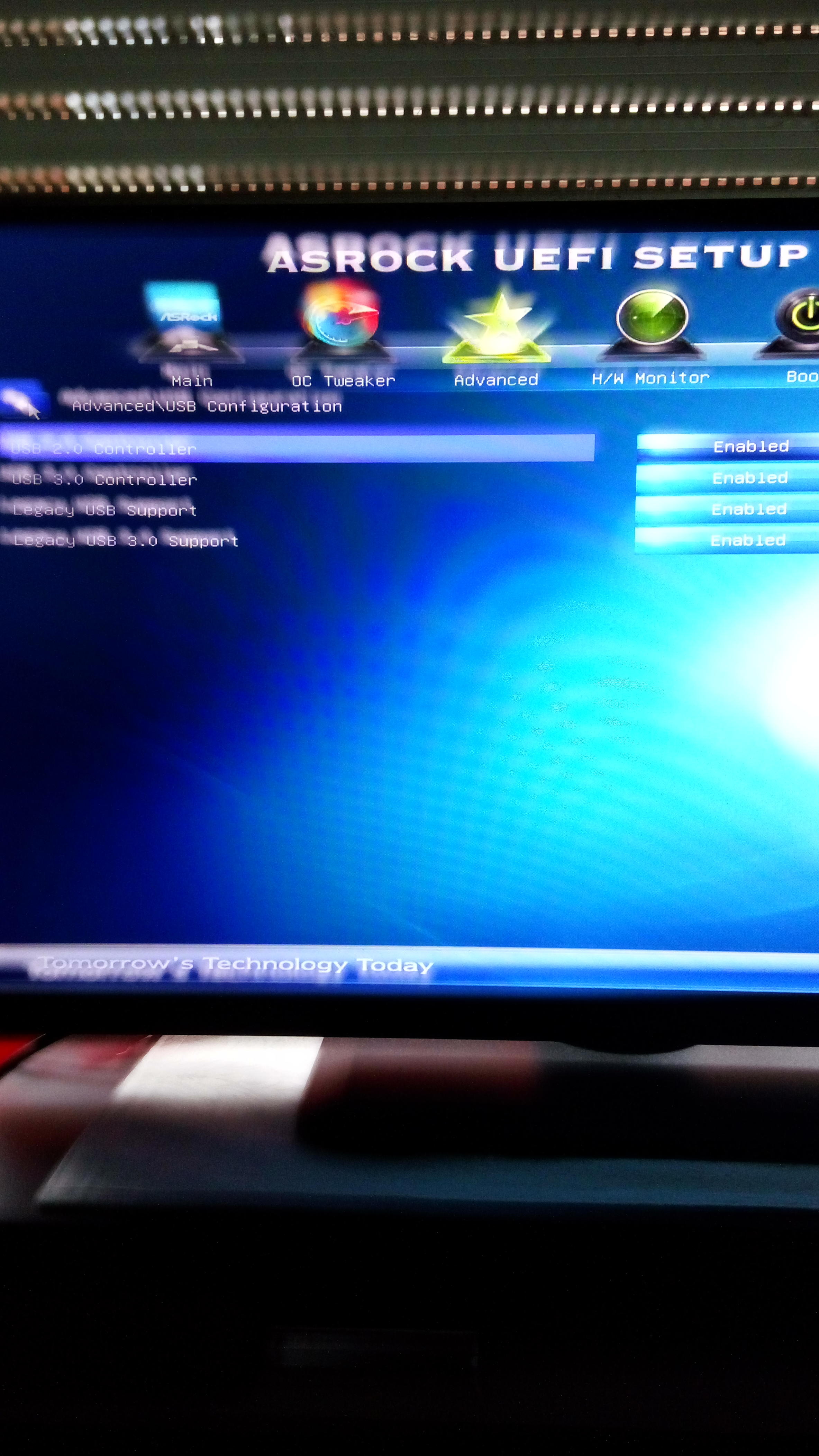

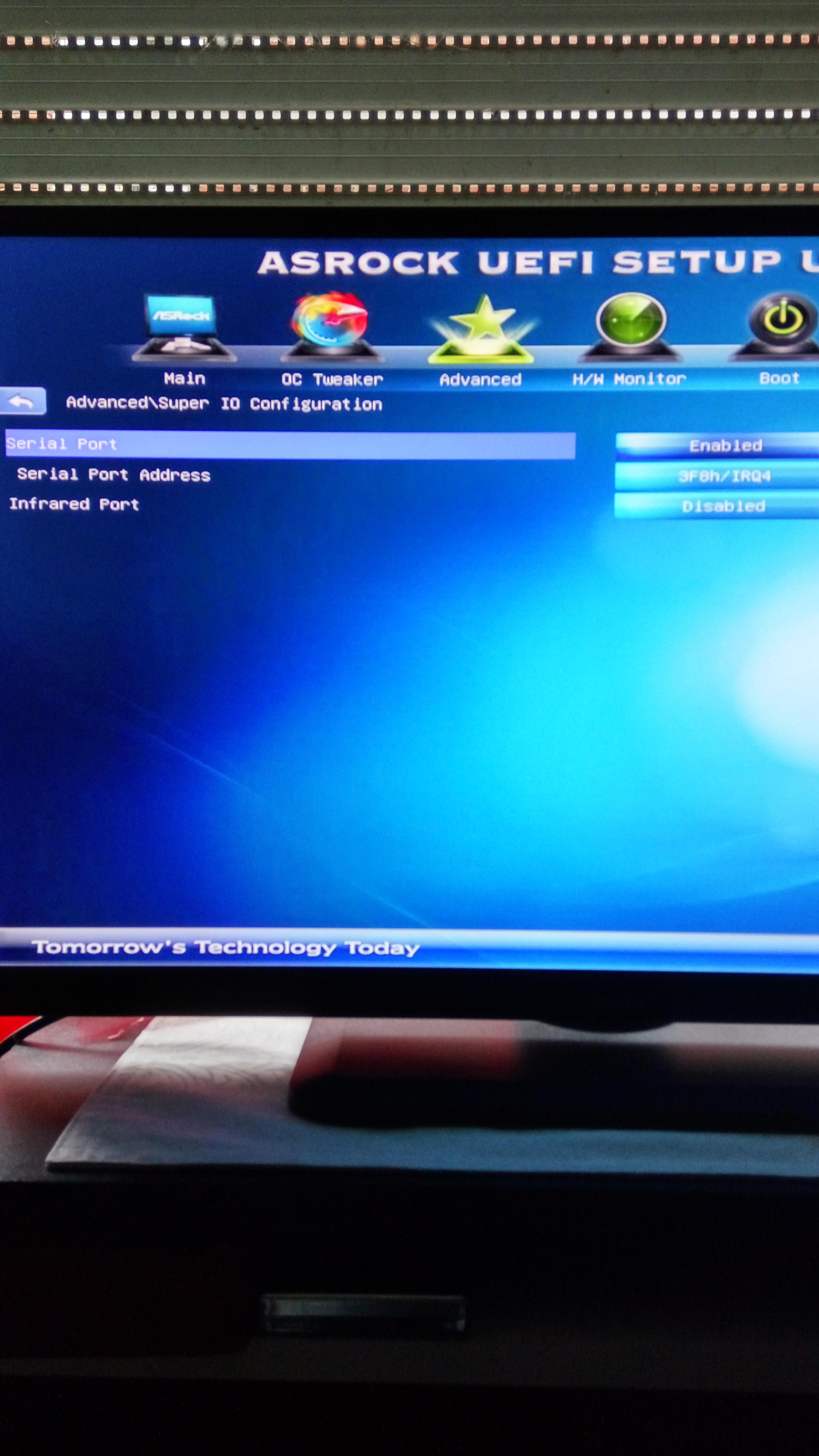

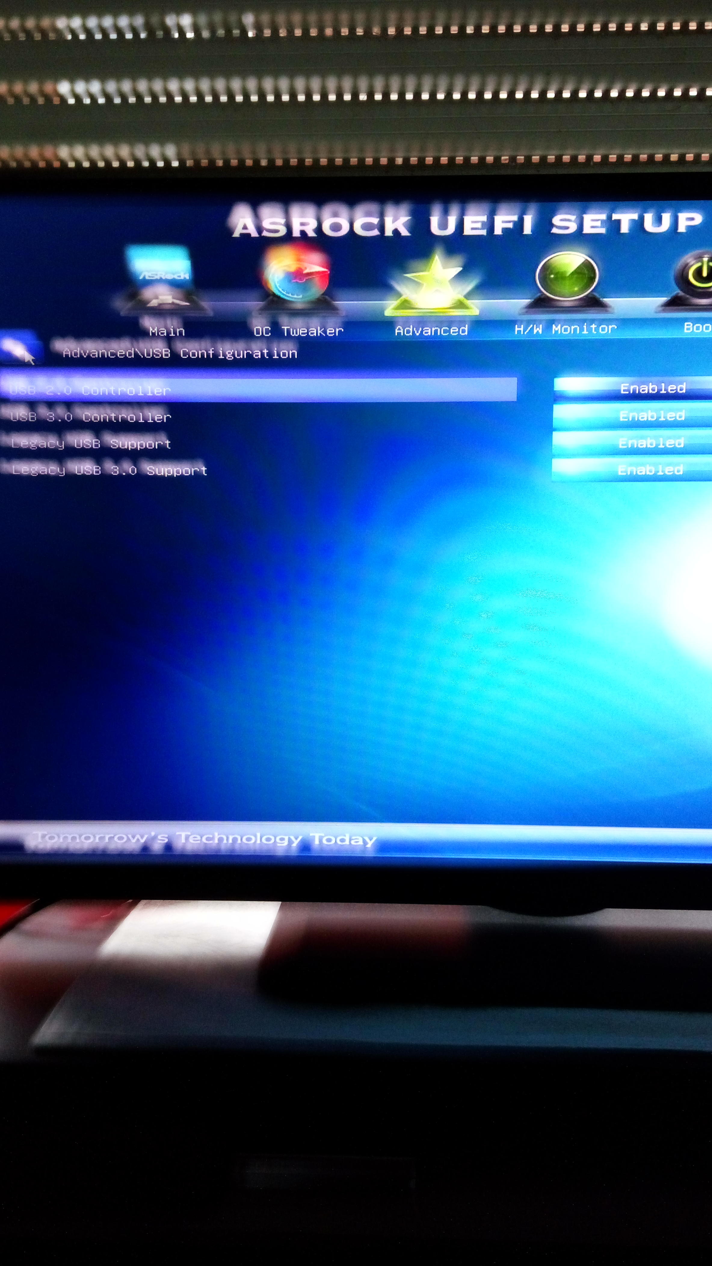

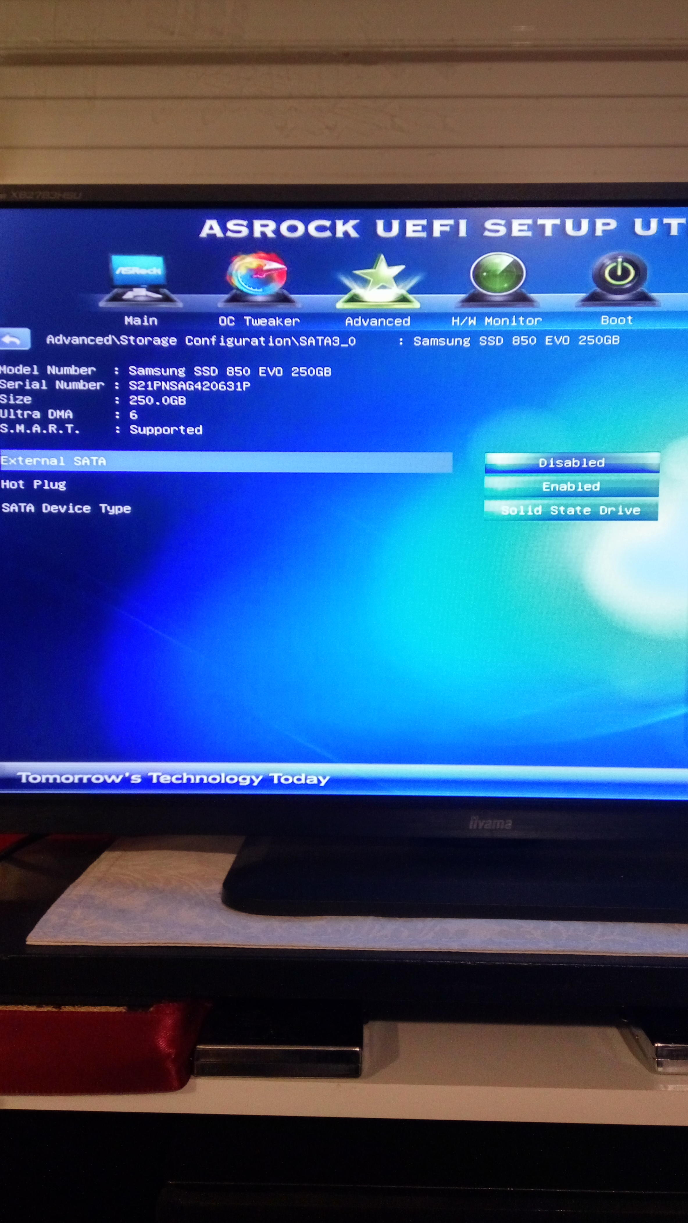

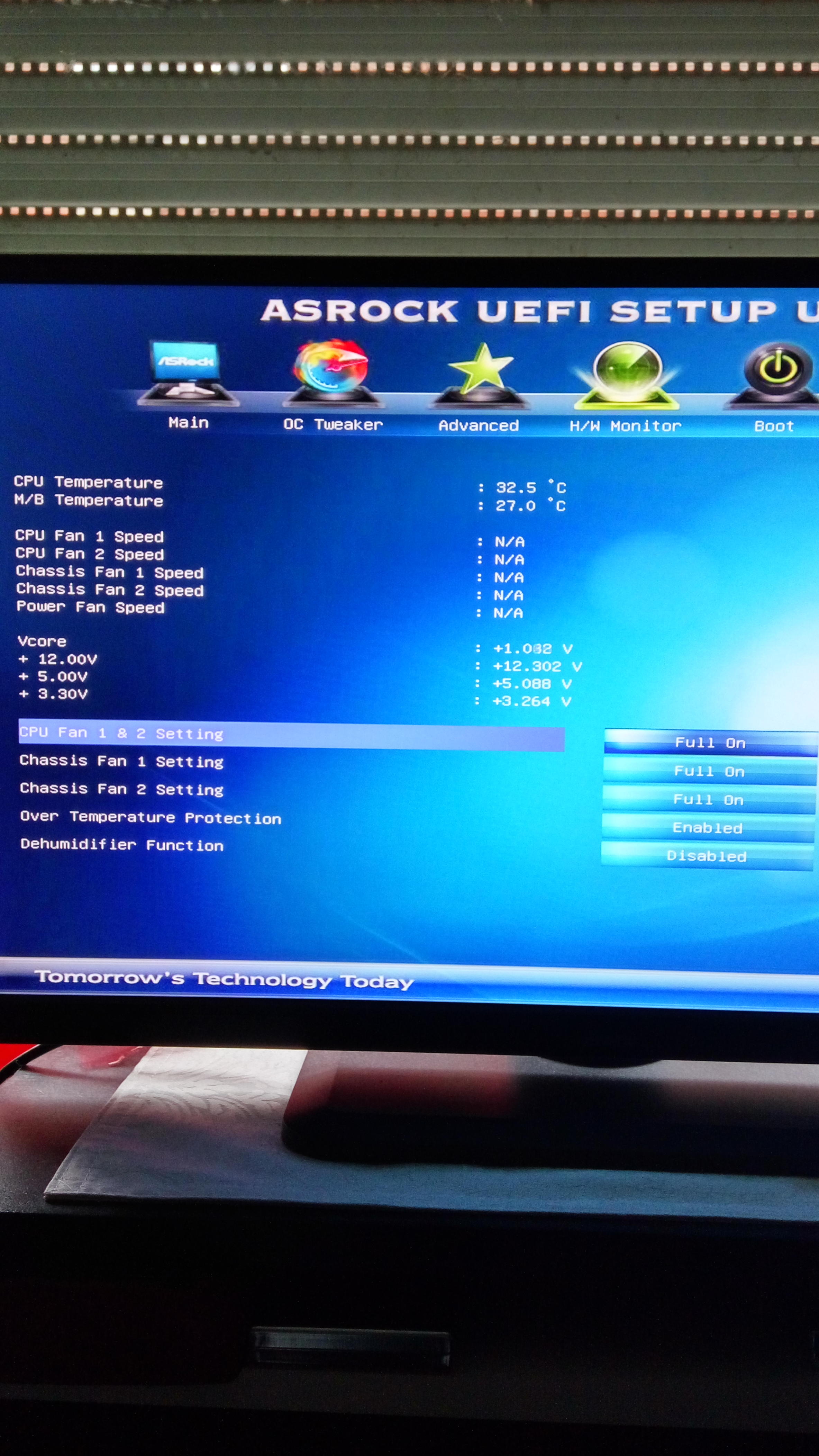

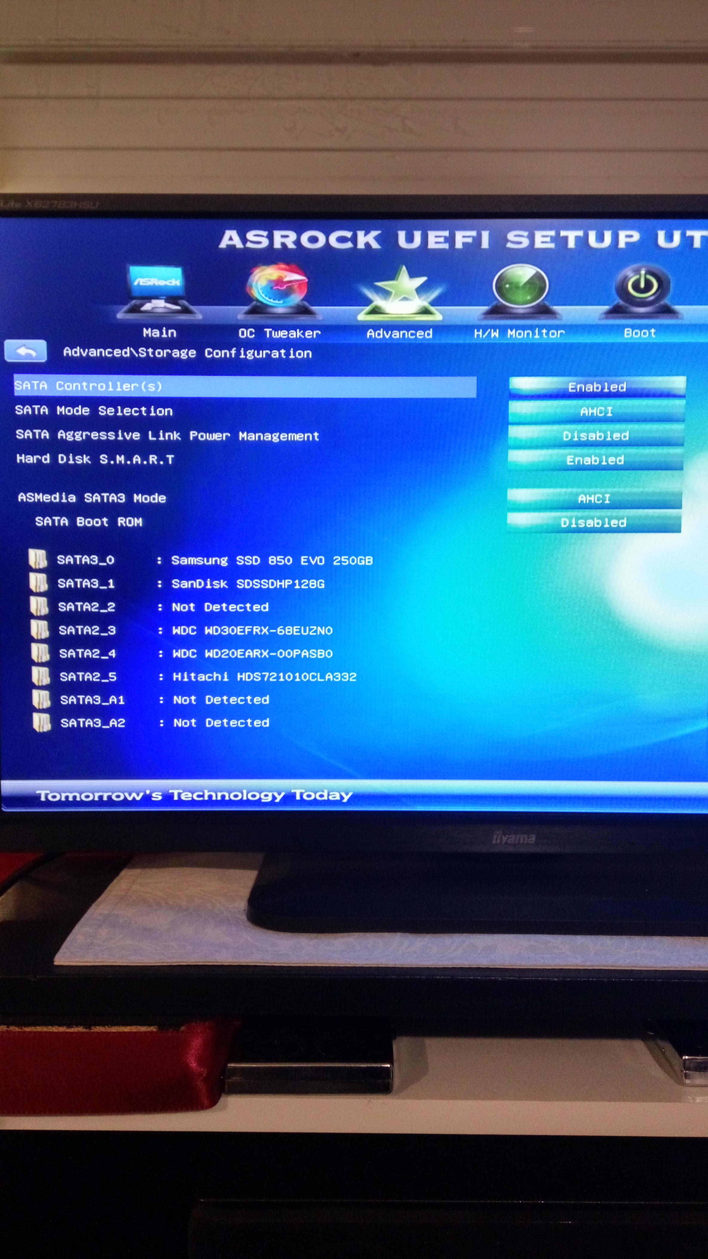

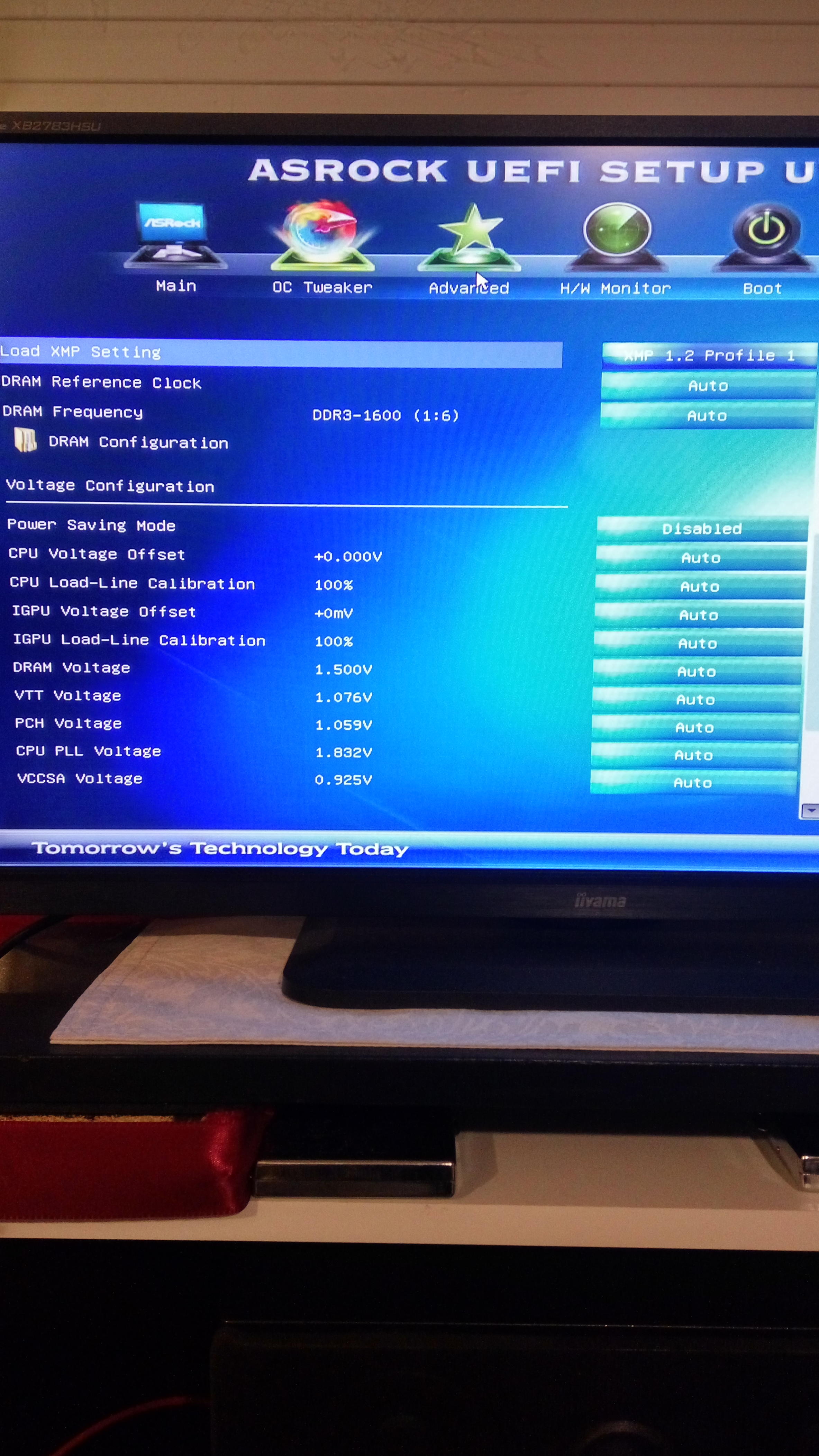

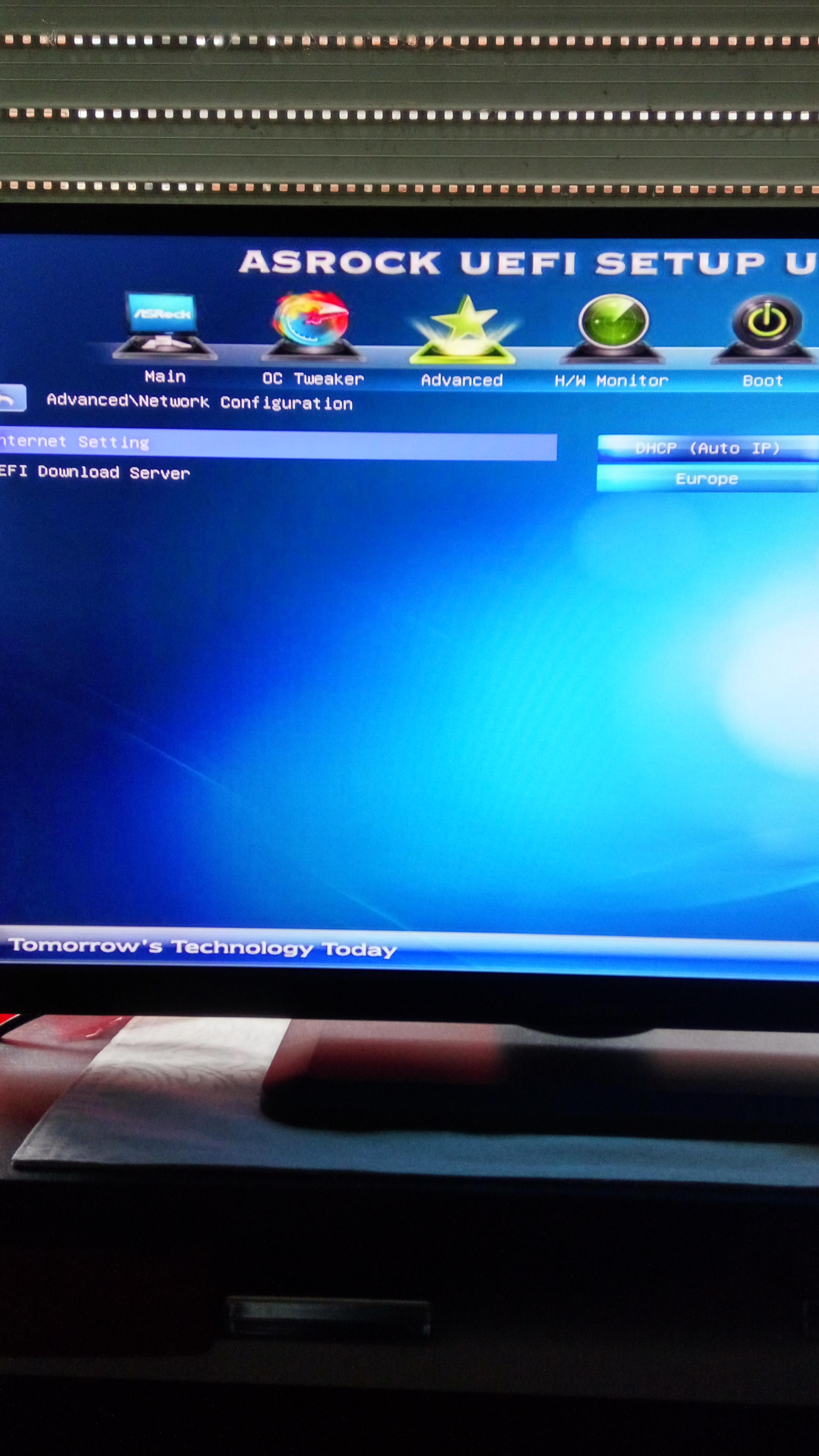

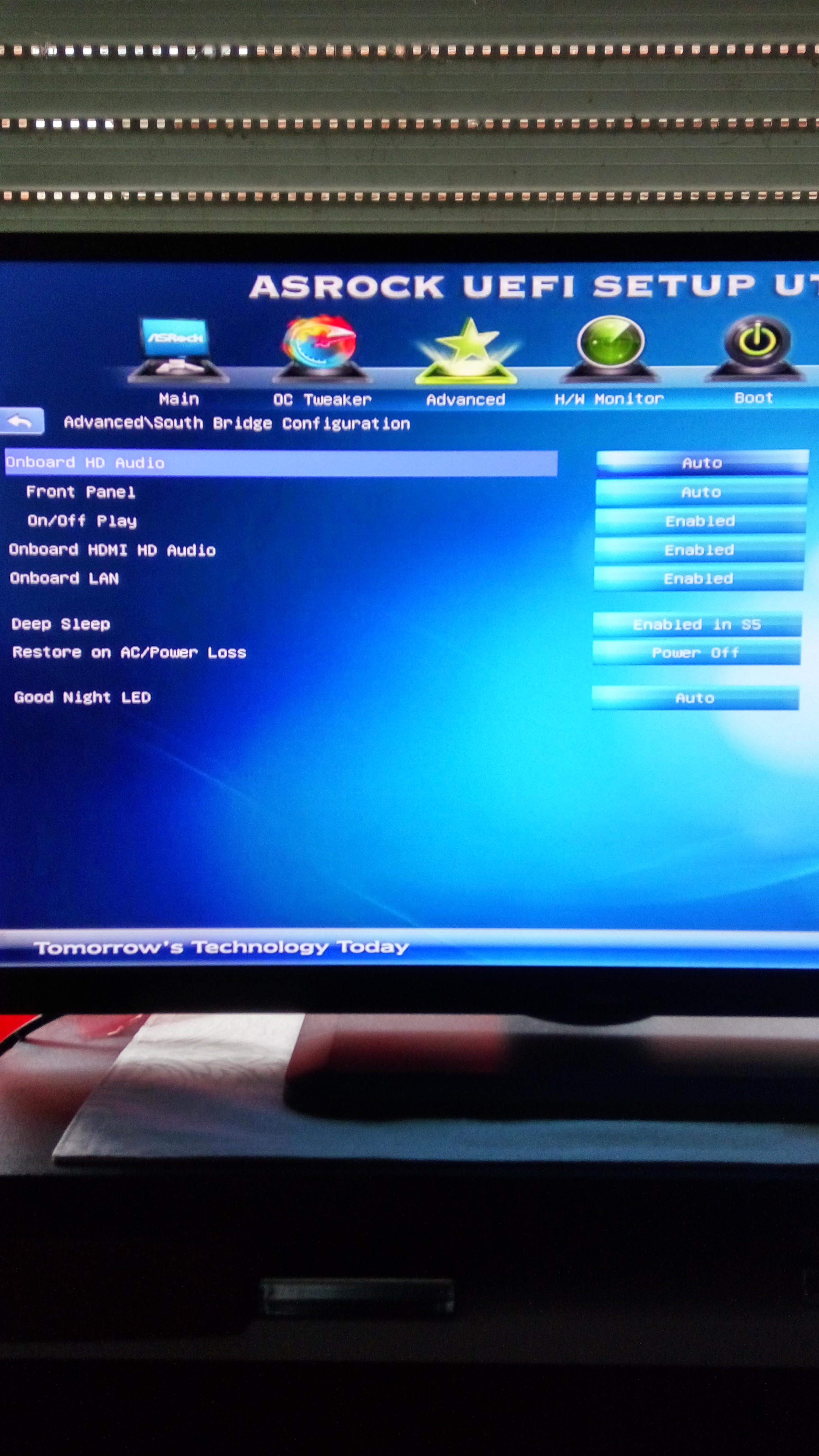

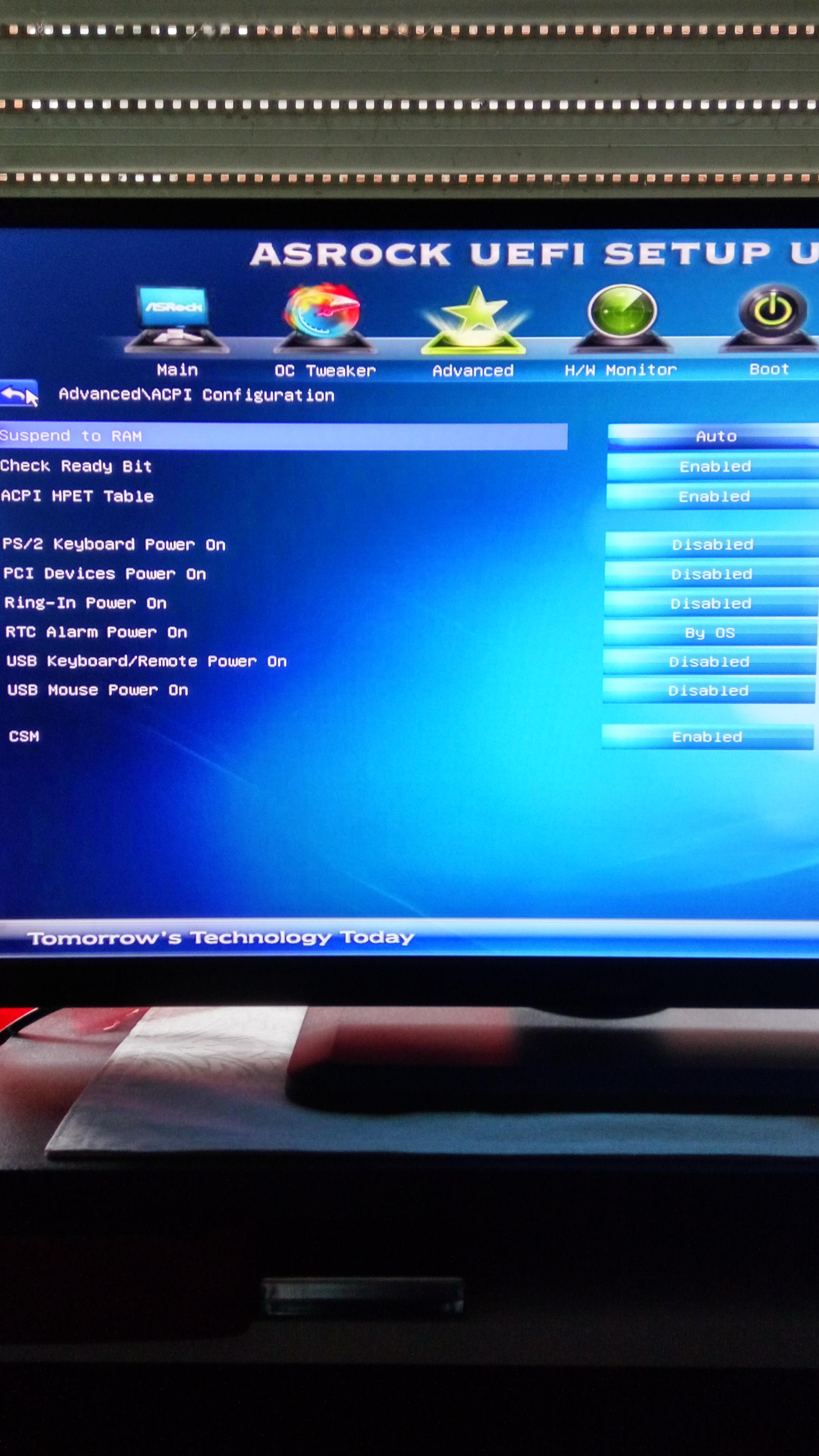

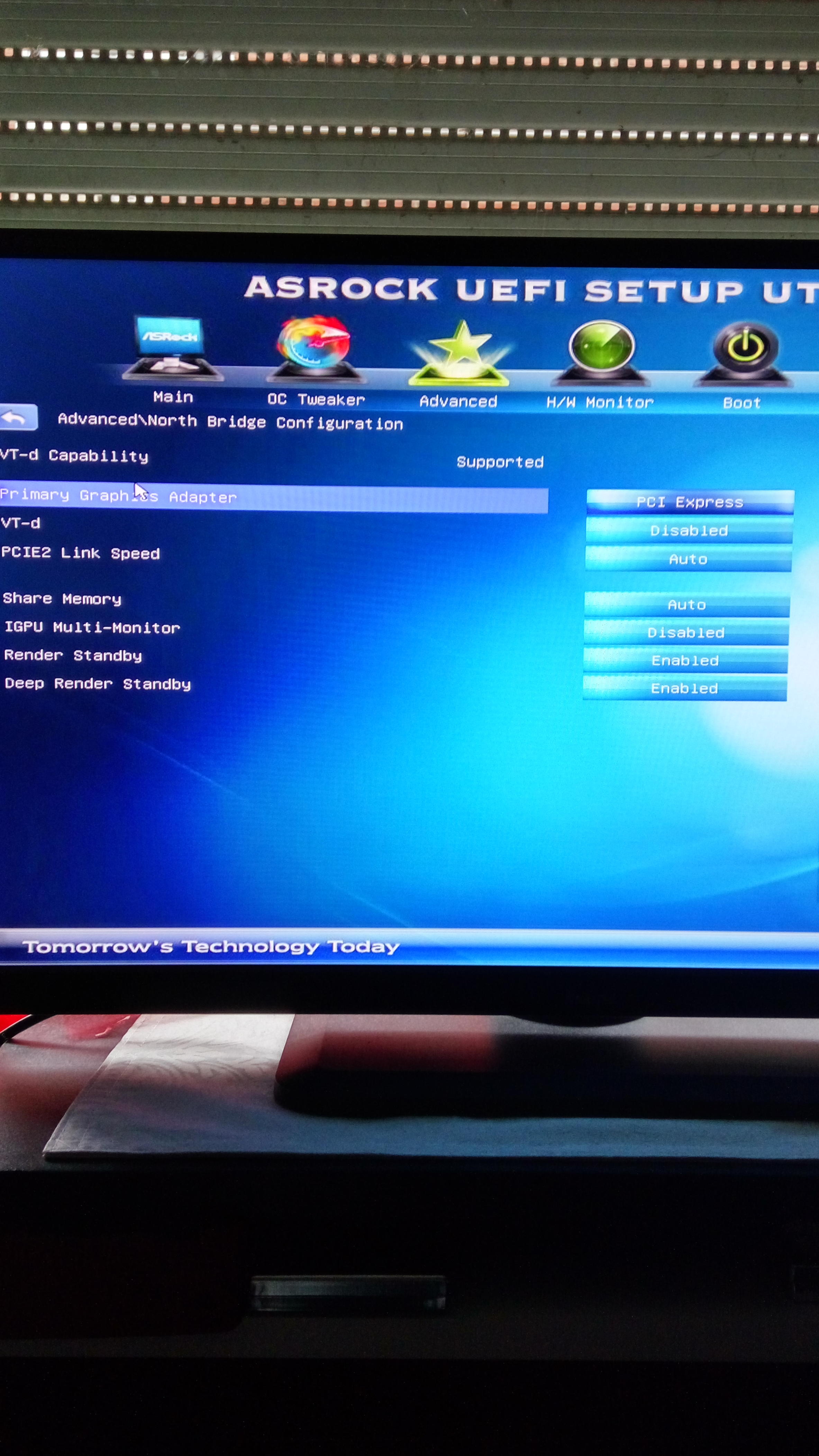

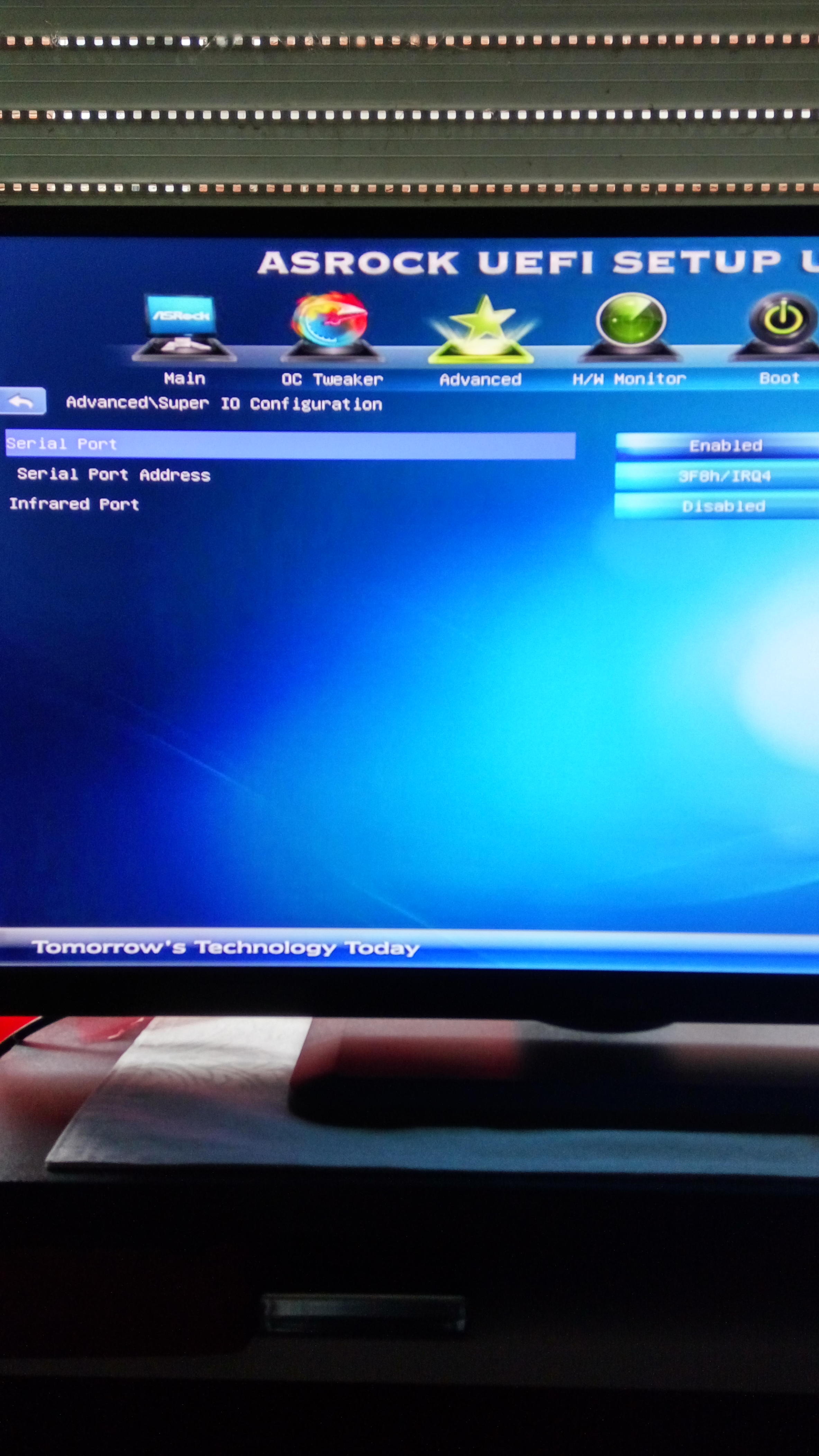

Ich habe mal ein paar Fotos vom BIOS/UEFI gemacht, vlt hättest du Lust/Zeit (oder jemand anderes ) mal drüber zuschauen ;
Ist das nicht so, bzw kontraproduktiv ? Werde mal alles auf disable stellen. Aggressive Zeug habe ich generell deaktiviert, bzw nicht erst eingeschaltet. Bei den Festplatten habe ich nur die SSDs auf SSD Mode eingestellt sowie den S.M.A.R.T Funktion.
Edit:
2015-10-24 16.25.16.jpg746,7 KB · Aufrufe: 379 -
2015-10-24 16.25.02.jpg654,3 KB · Aufrufe: 378 -
2015-10-24 16.24.09.jpg687,2 KB · Aufrufe: 375 -
2015-10-24 16.23.53.jpg739,3 KB · Aufrufe: 384 -
2015-10-24 16.26.01.jpg792,3 KB · Aufrufe: 371 -
2015-10-24 16.25.39.jpg664 KB · Aufrufe: 383 -

Da hast Du leider vorrangig die Screens erwischt, die für Dein Problem eher zweitrangig sind...
Sound-Fuzzy
Admiral
- Okt. 2013
- 7.711
Z.B. SATA-Settings, RAM-Timings, Boot-Einstellungen...

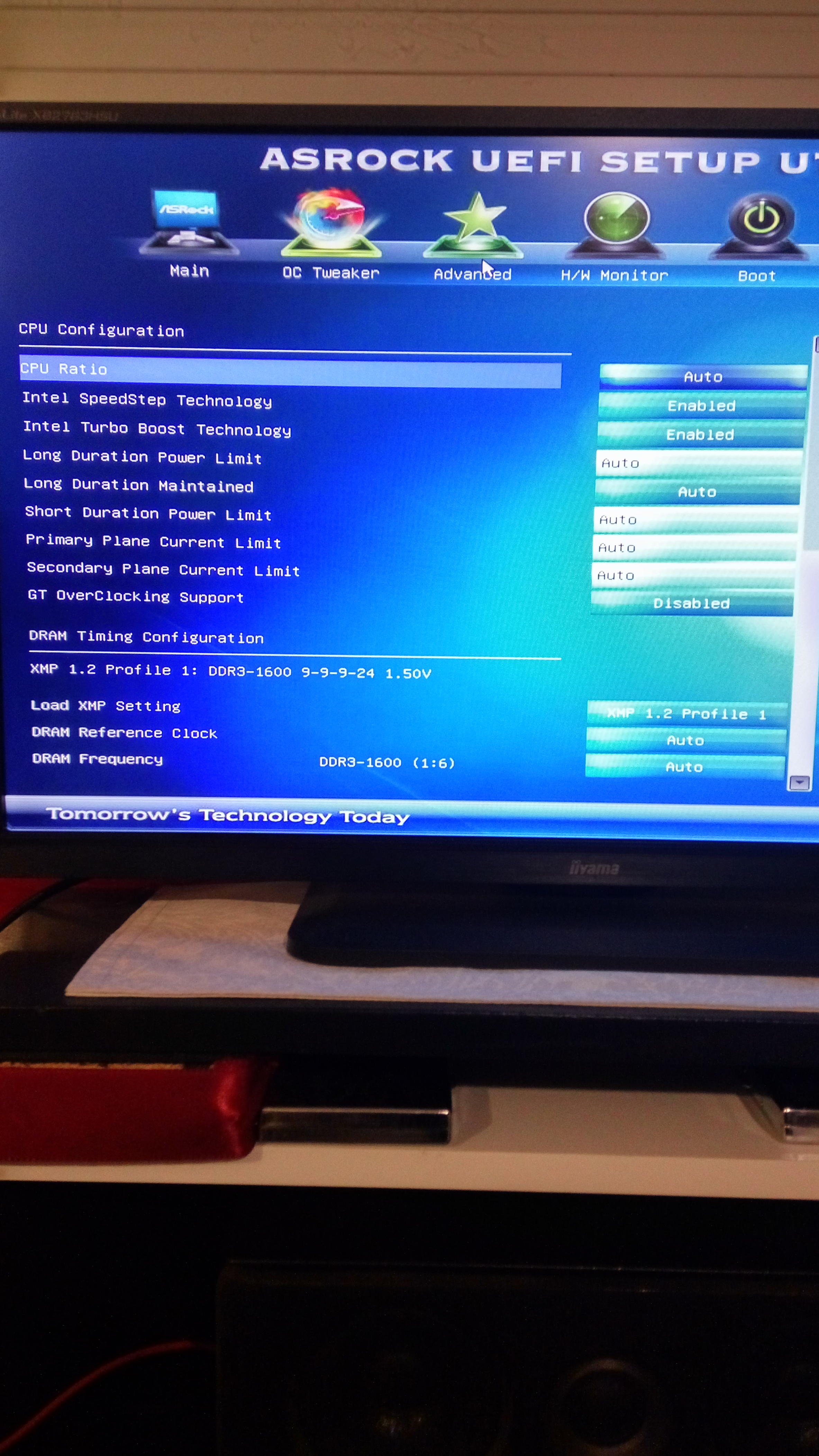

OK, kommen gleich.

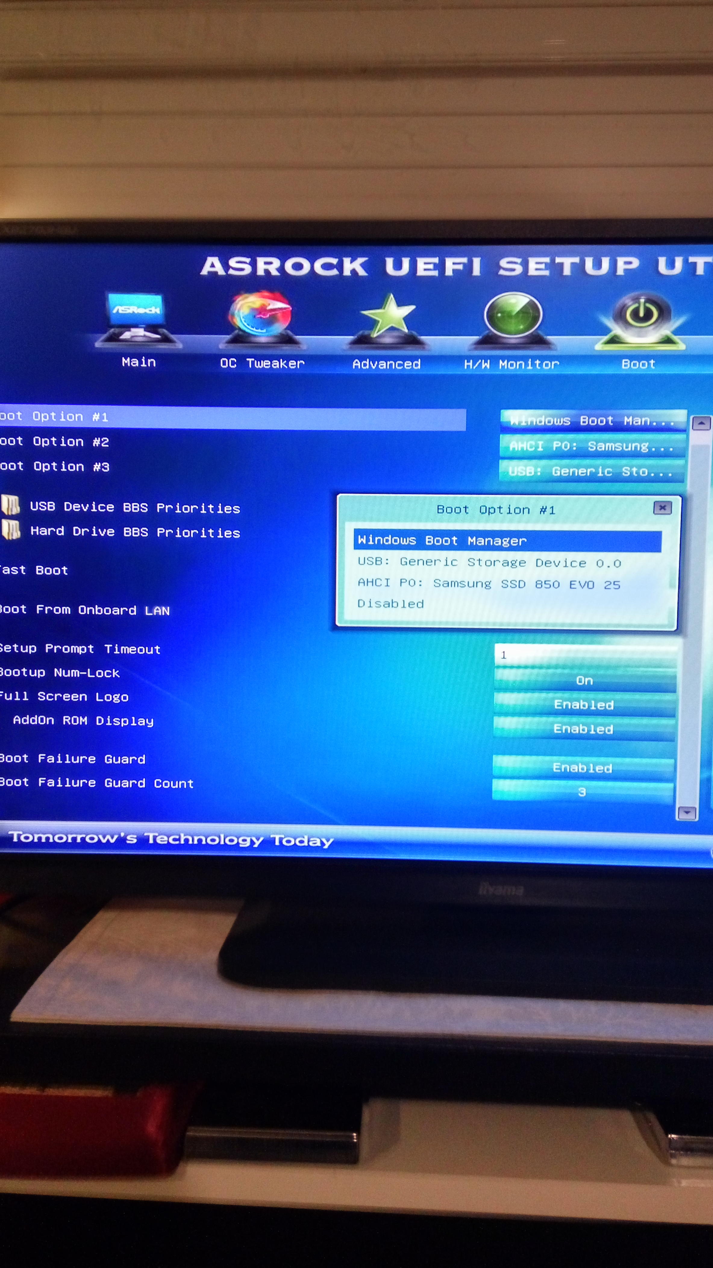

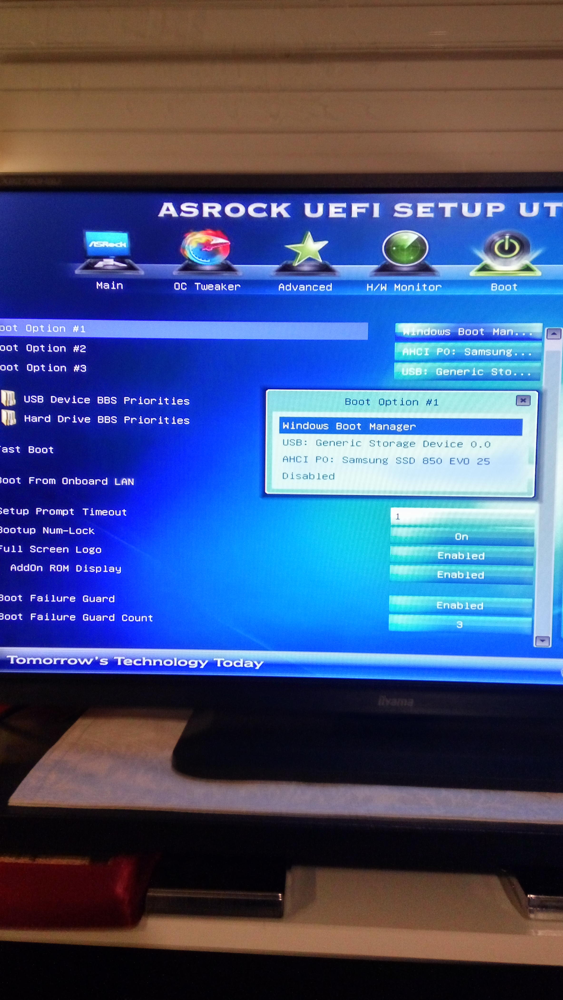

Wobei die Boot Auflistung doch auf eines der Bildet zu sehen ist,

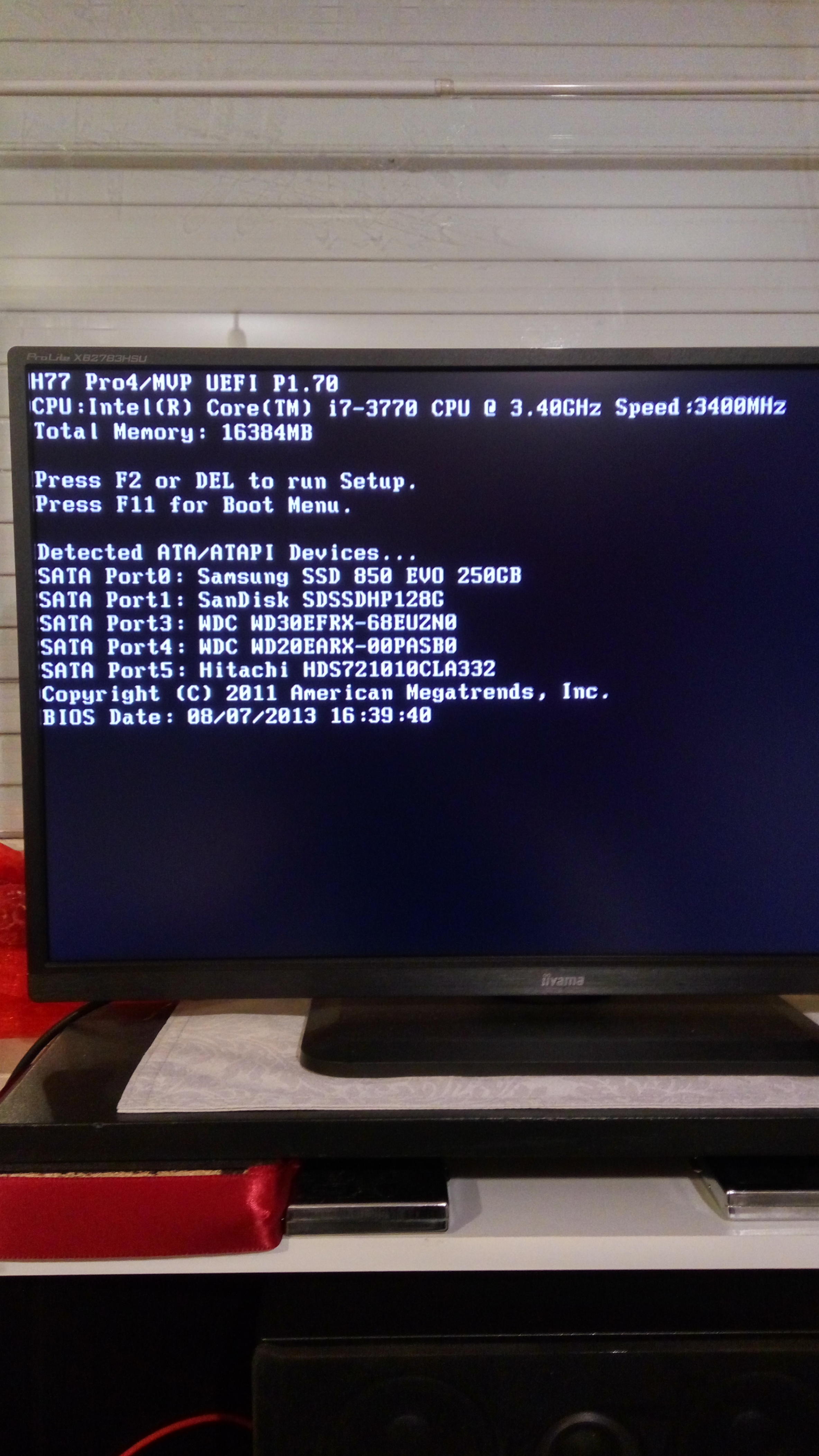

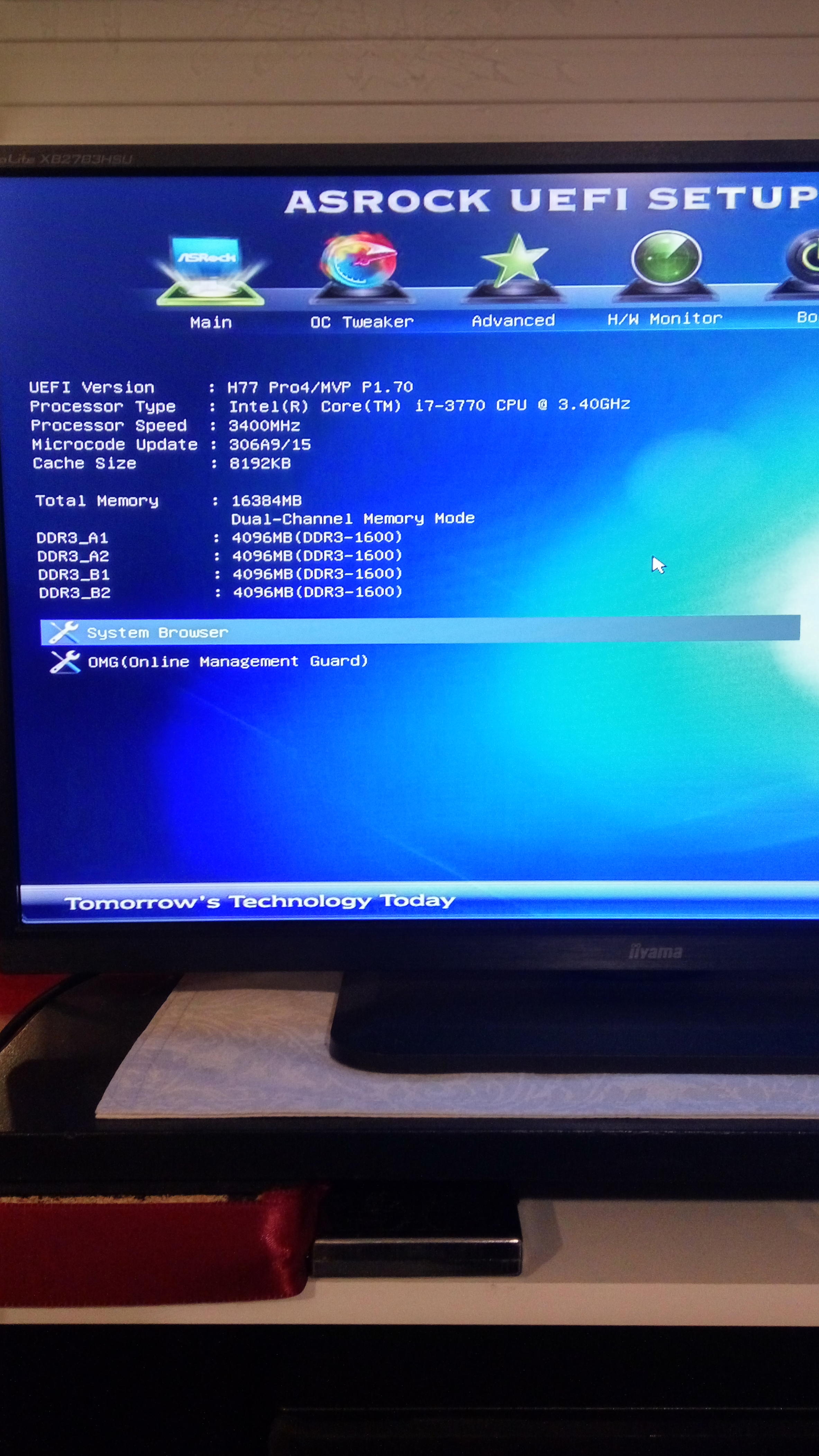

so habe jetzt noch ein paar Bilder:
2015-10-24 23.37.51.jpg814,2 KB · Aufrufe: 425 -
2015-10-24 23.37.23.jpg795,6 KB · Aufrufe: 359 -
2015-10-24 23.36.33.jpg791,5 KB · Aufrufe: 380 -
2015-10-24 23.36.09.jpg691 KB · Aufrufe: 355 -
2015-10-24 23.40.16.jpg839,1 KB · Aufrufe: 387 -
2015-10-24 23.38.24.jpg740,3 KB · Aufrufe: 384 -

"Fast Boot" ist leider verdeckt, versuch das mal auf disabled (falls enabled). Evtl. wird ein Laufwerk nicht schnell genug "hochgefahren".
Ist der Bootloader auch auf der System-SSD oder gar auf einer der Platten, weil da vorher mal eine Installation drauf war?

UI, ja^^ Habe allerdings Fast Boot auf disabled stehen, Ne also ich verwende die Windows eigene Bootoption die dann direkt von der SanDisk bootet, die 2te SSD (Samsung 850evo) hat nie ein Windows gesehene, genau wie die restlichen... Kann also auch nur von der SanDisk booten.

Dann klemm mal ein paar Tage alle Laufwerke (SSD/HDD/DVD) außer der Sandisk ab und beobachte. Ich vermute ein Problem bei der Erkennung eines Laufwerks.

Reflexion schrieb:und was kann ich dann schlussendlich für ein Fazit ziehen daraus, falls es mit den Laufwerken zusammenhängt ?... und was wäre eine dauerhafte Lösung dann
Z.B. das betroffene SATA-Kabel auswechseln (falls es als Fehlerquelle entlarvt wurde) oder das betroffene Laufwerk extern anschließen (mit USB3.0 wäre das praktisch ohne Performance-Verlust machbar).
