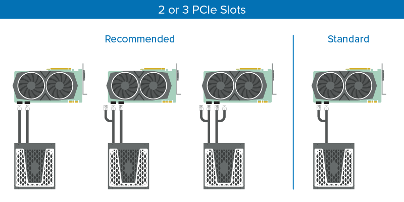

liveticker schrieb:
Nimmst du hier zwei separate Kabel zur Stromversorgung der Karte (Bild -Recommended))
und diese sind auch an den im Handbuch empfohlenen Anschlüssen am Netzteil angeschlossen.
Die Karte ist zwar jetzt kein Monster, aber wenn nicht korrekt angeschlossen am Netzteil (MultiRail).
Nickel schrieb:
Nimmst du hier zwei separate Kabel zur Stromversorgung der Karte (Bild)
Erste Grafik auf dem Schaubild zeigt meinen aktuellen Anschluss.
