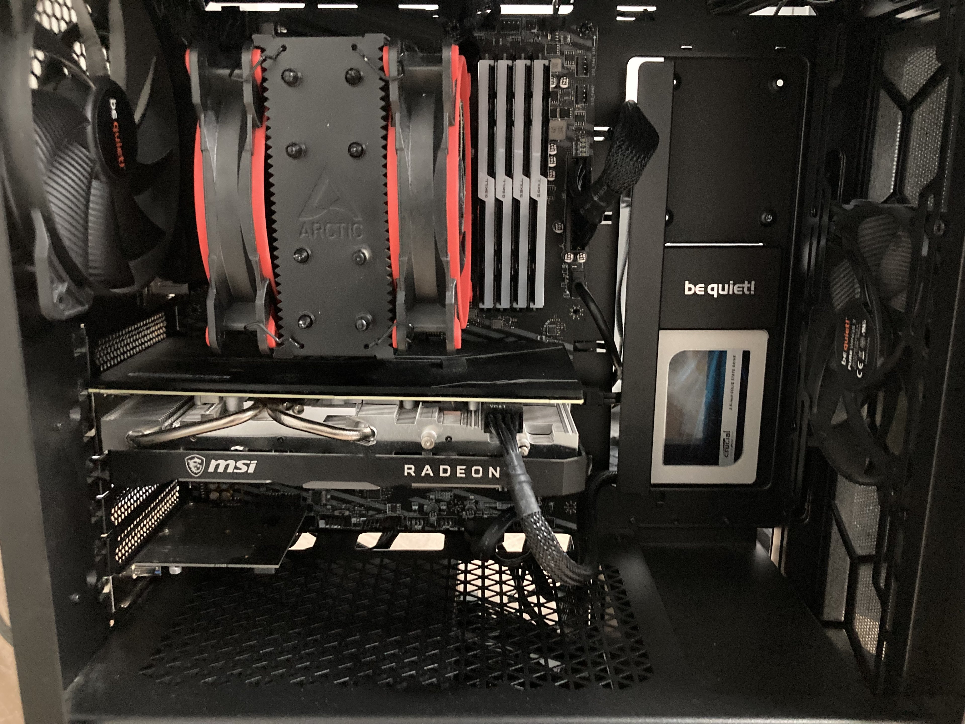

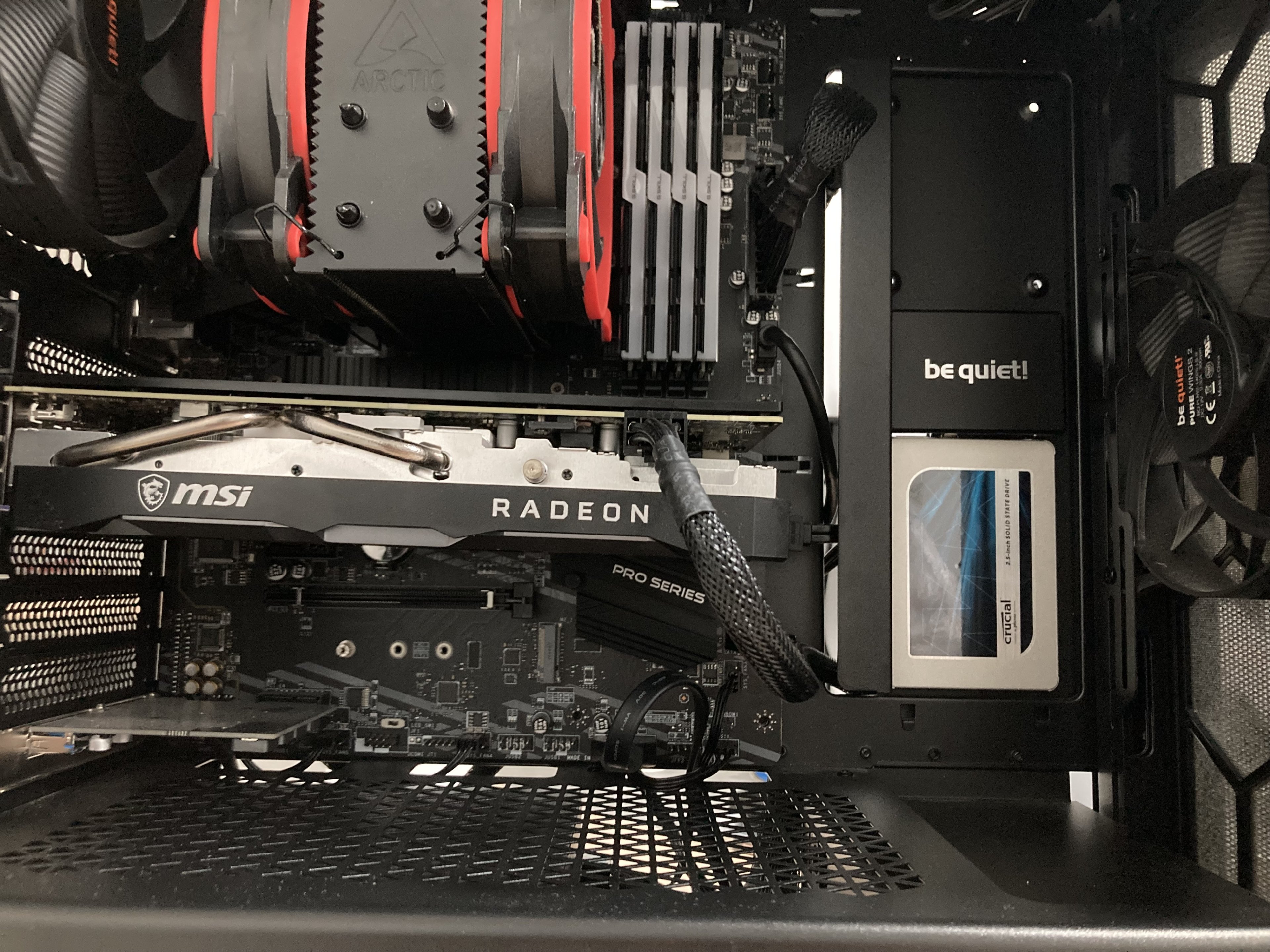

Ich hab mal zwei Bilder gemacht, hoffentlich erkennt man alles

Auf deinen Bildern sieht man auf den ersten Blick einen recht ordentlich verkabelten PC. Die Grafikkarte hängt arg tief - sicher, dass die noch korrekt im Slot hängt? Bitte mal kontrollieren und gegebenenfalls mal lösen und wieder fest einsetzen.
