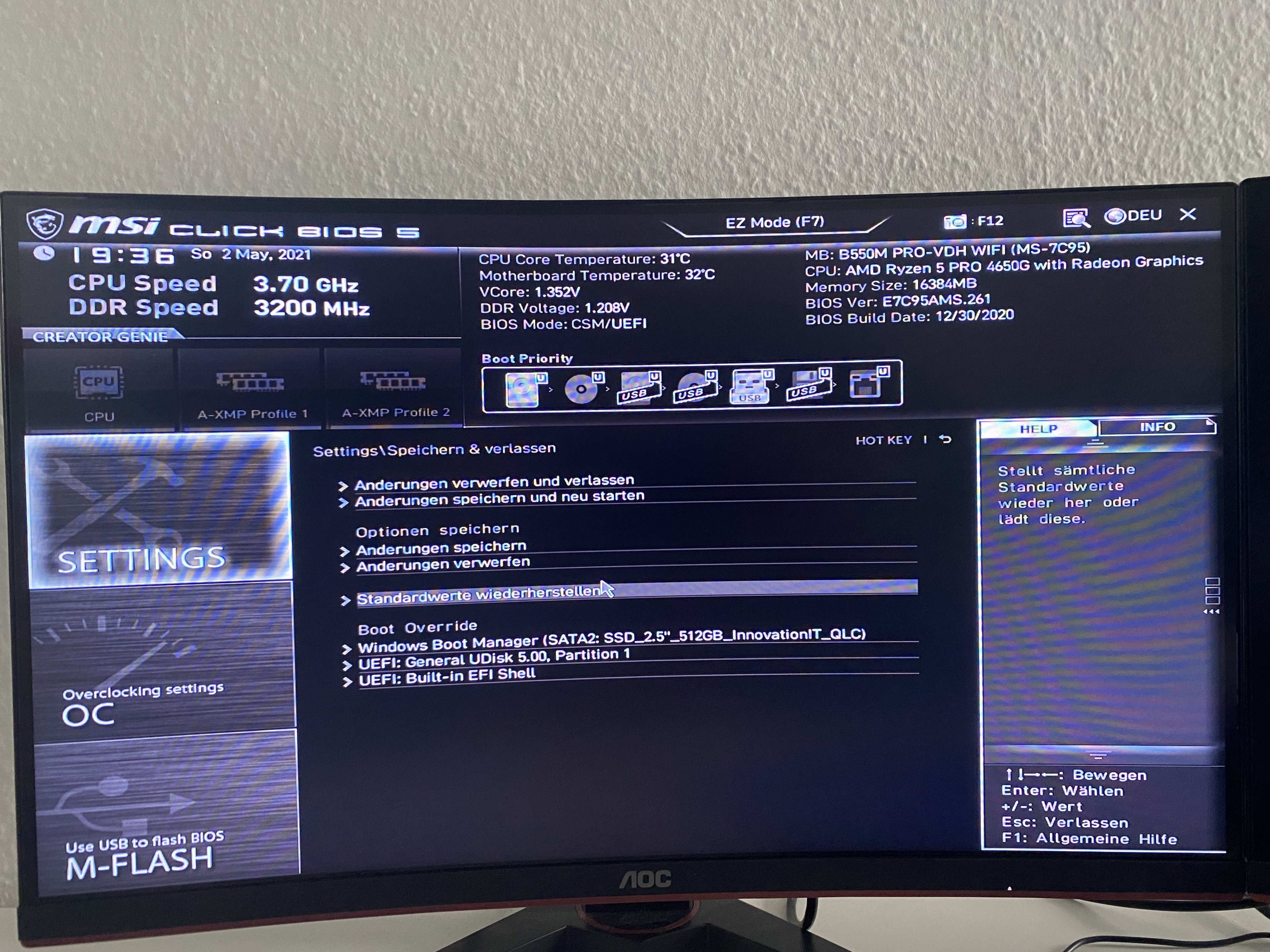

Ich habe den auslöser gefunden. Wenn ich in meinem BIOS Standartwerte wiederherstellen mache. Passiert das. Hab jetzt wieder dieses Problem. Weis jemand wie ich das über BIOS fixe

Wegen deinem Bios: najaaaa, also wenn du Standart wiederherstellen machst, freezet dein PC ?
Da würd ich zuerst mal in den Ramtimings stöbern und PCIe speed von 4 auf 3 stellen, aber frag mich nicht wie das auf deinem Board heist oder wo das ist.
Reaktionen: Jemm

Hab das Problem schon wieder obwohl ich nicht im bios war. Das bios war wohl nicht das Problem
