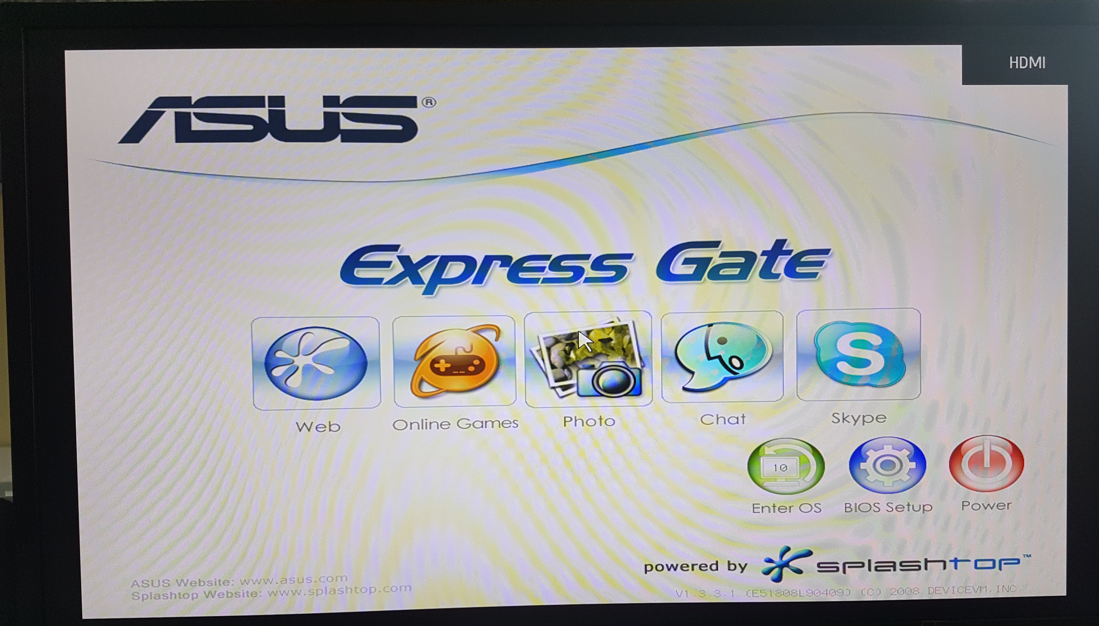

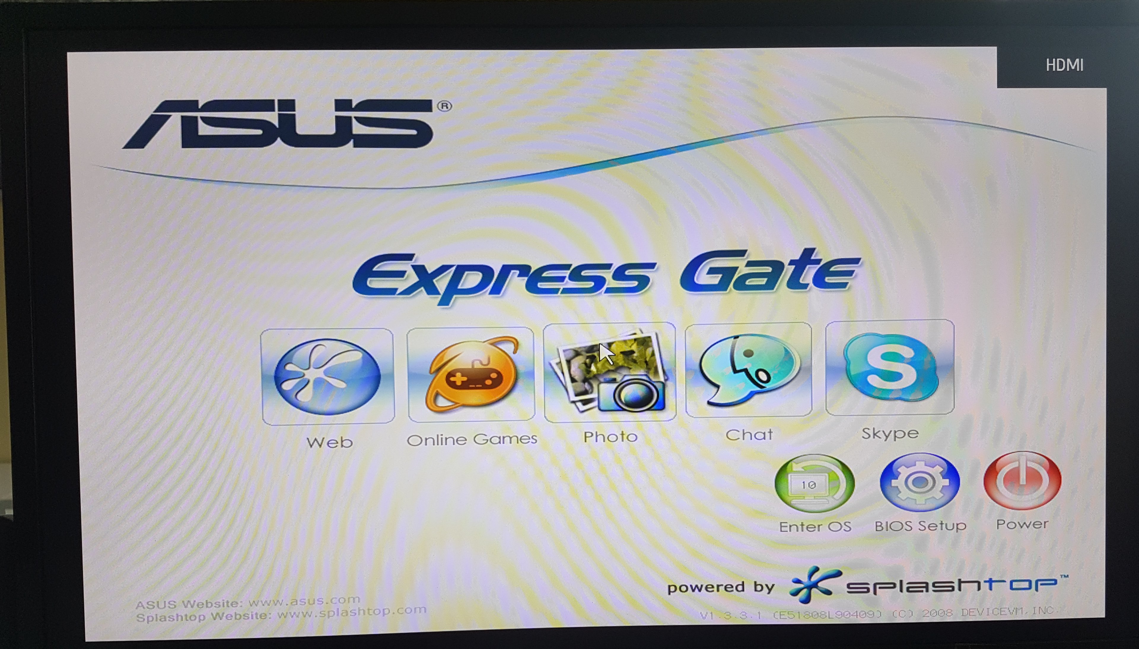

Jetzt nach dem Urlaub habe ich den PC wieder angemacht. Er startet allerdings nicht ganz normal mit Windows 10. Sondern es erscheint Asus Express Gate (habe ich vorher noch nie gesehen). Da läuft dann eine Zeit ab. Nach Ablauf der Zeit sieht es so aus, als ob der PC doch noch normal startet. Es kommt dann aber nicht der Windows-Anmeldebildschirm, sondern die Nachricht "Reboot and select proper device. Or insert boot media in selected boot device and press a key.". Komme also nicht in Windows rein.

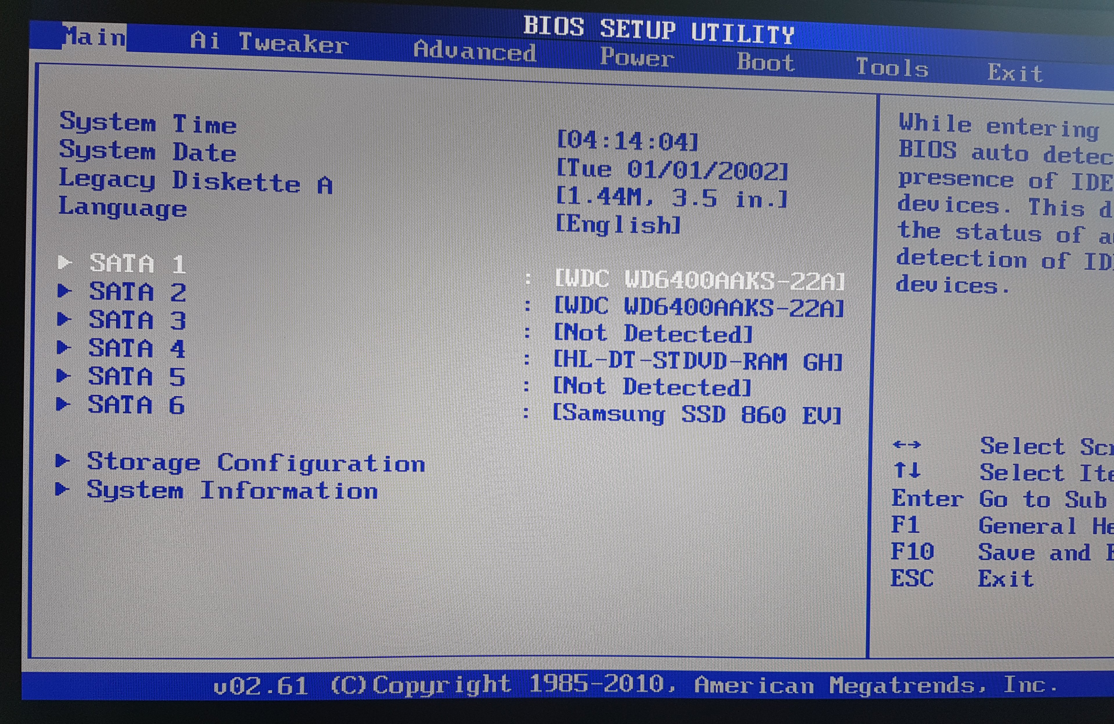

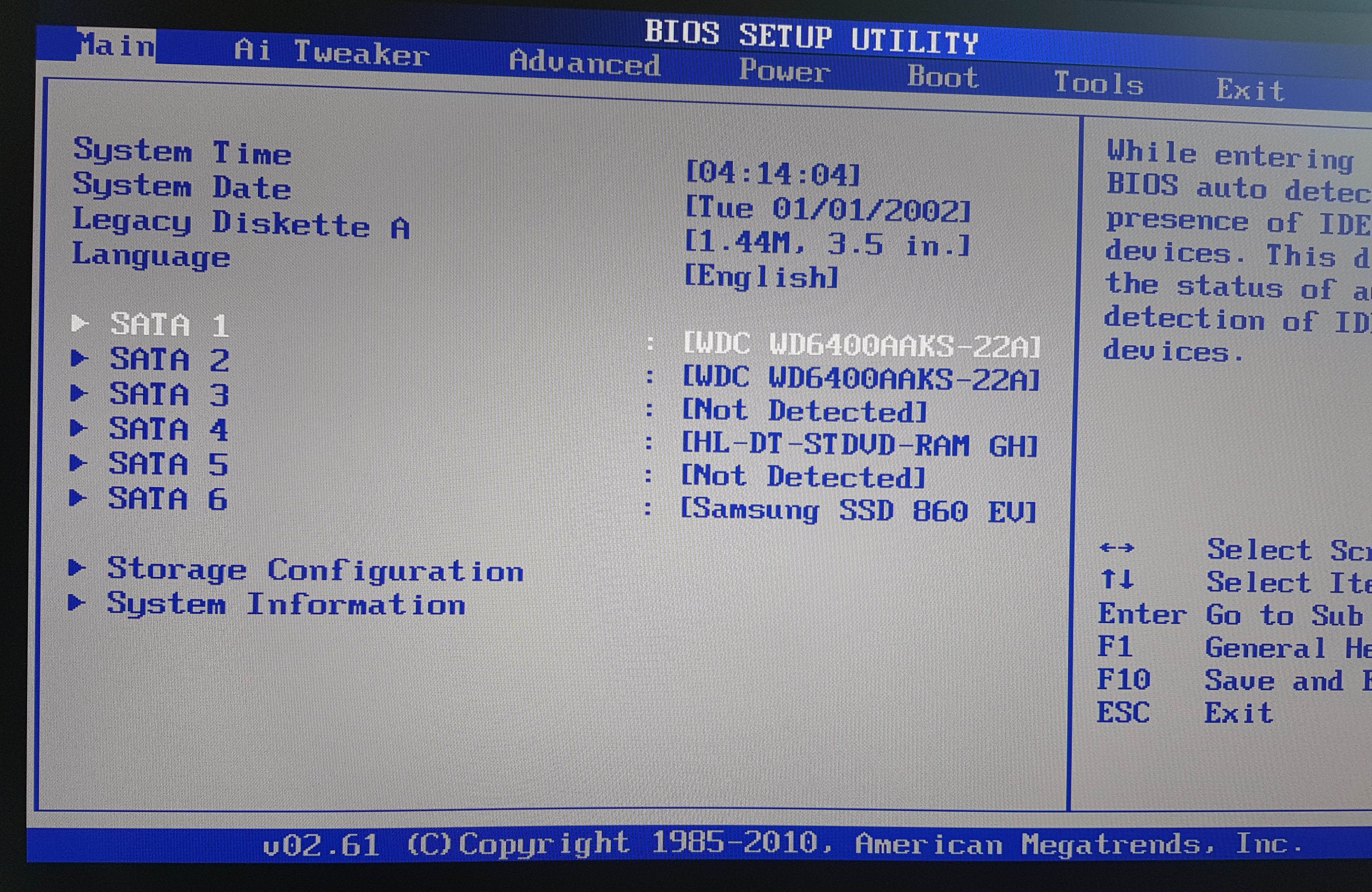

Nach einigen Neustarts habe ich bemerkt, dass ich bei der Asus Express Gate Oberfläche auch BIOS auswählen kann. Habe ich dann gemacht. Dort wurden mir alle Festplatten angezeigt (auch eine Dritte, die noch angeschlossen ist, die ich aber schon lange nicht nutze, weil die einen Defekt hat).

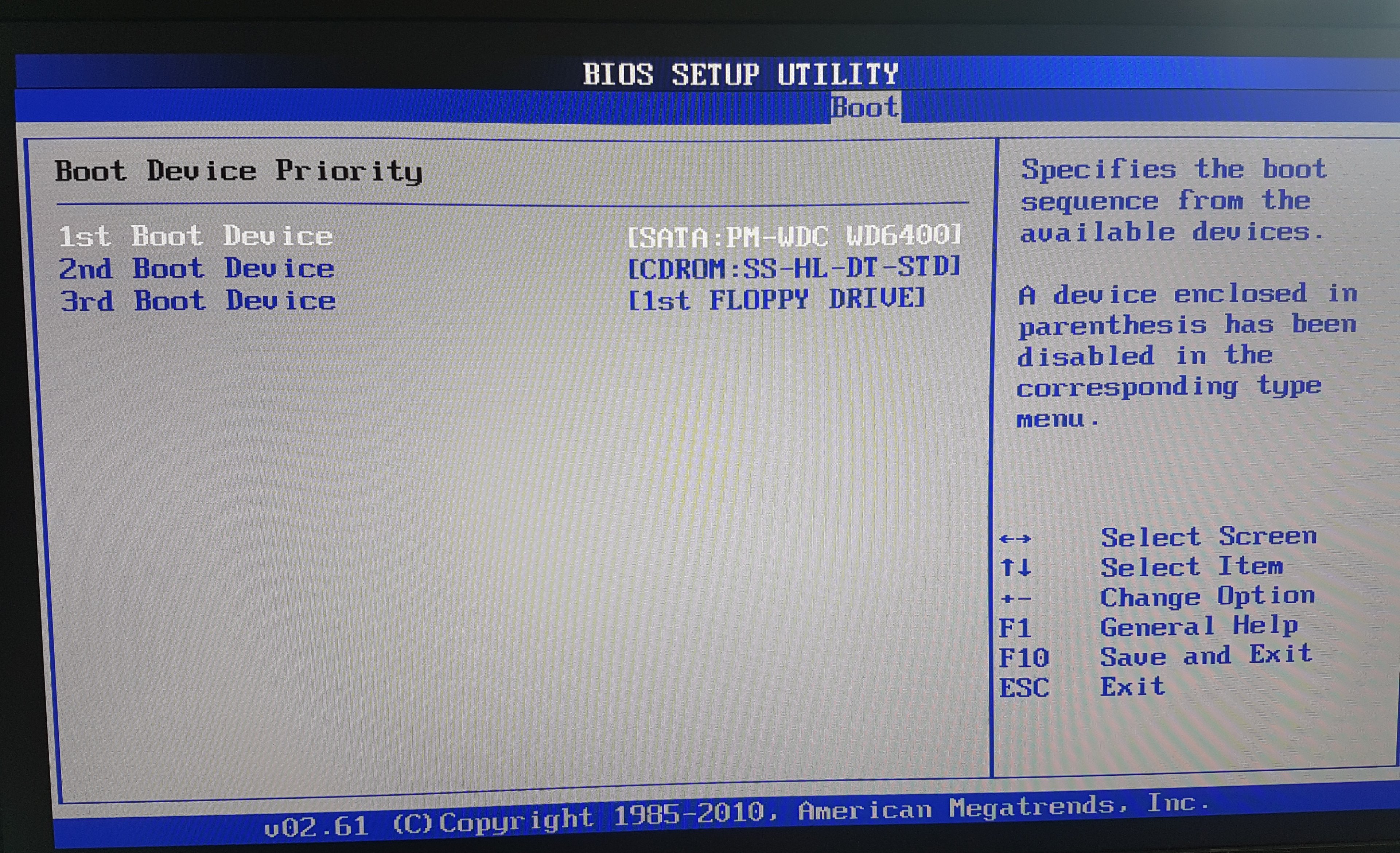

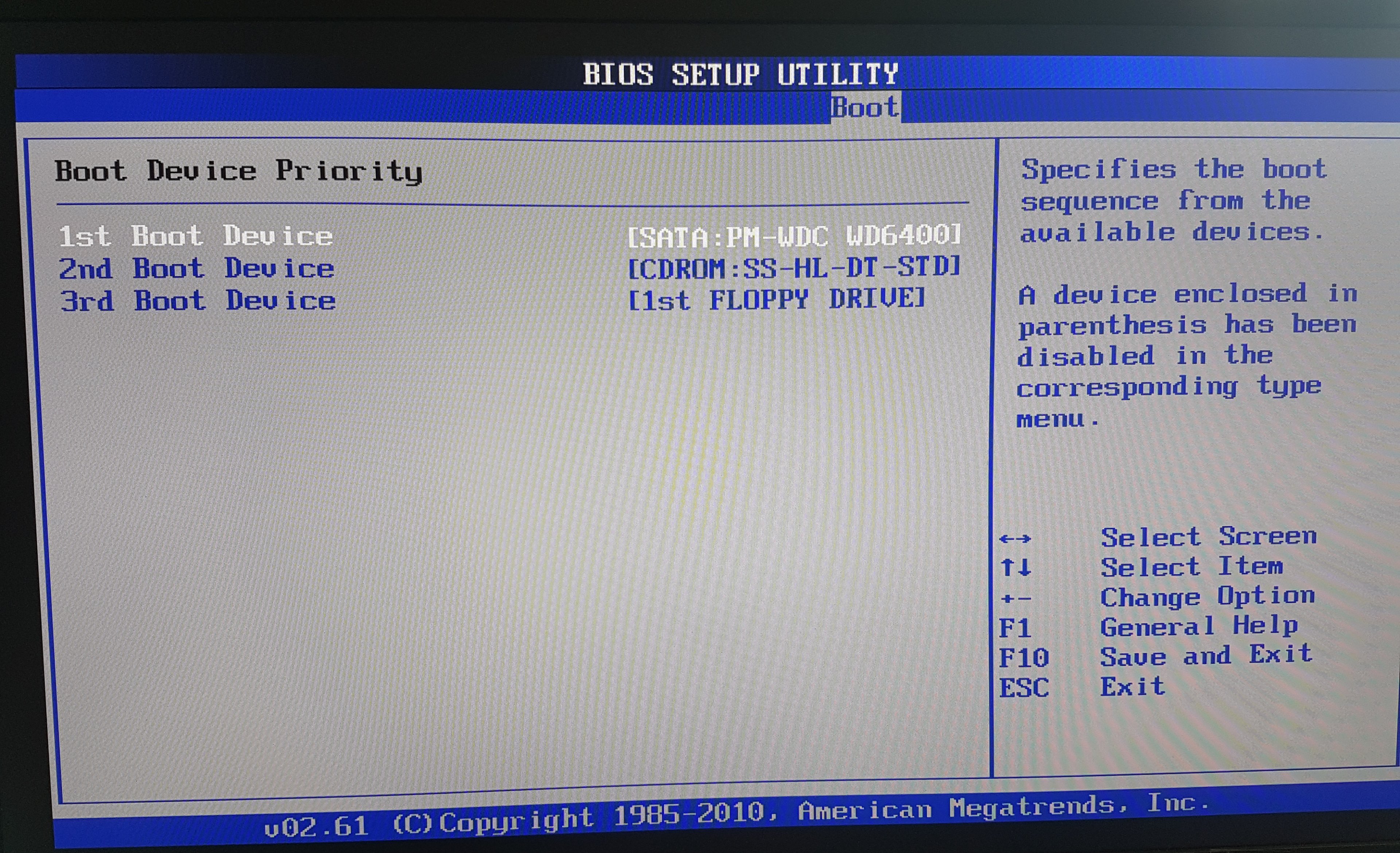

Bin dann auf den Reiter "Boot" gegangen. Wiederum unter "Boot Device Priority" wurden mir nur 3 Devices angezeigt (siehe Foto) und "1st Floppy Drive" stand an erster Stelle. Kam mir komisch vor. Habe daher die SSD (auf der Windows C ist) an die erste Position geschoben und gespeichert. Dann Neustart, allerdings gleiches Problem.

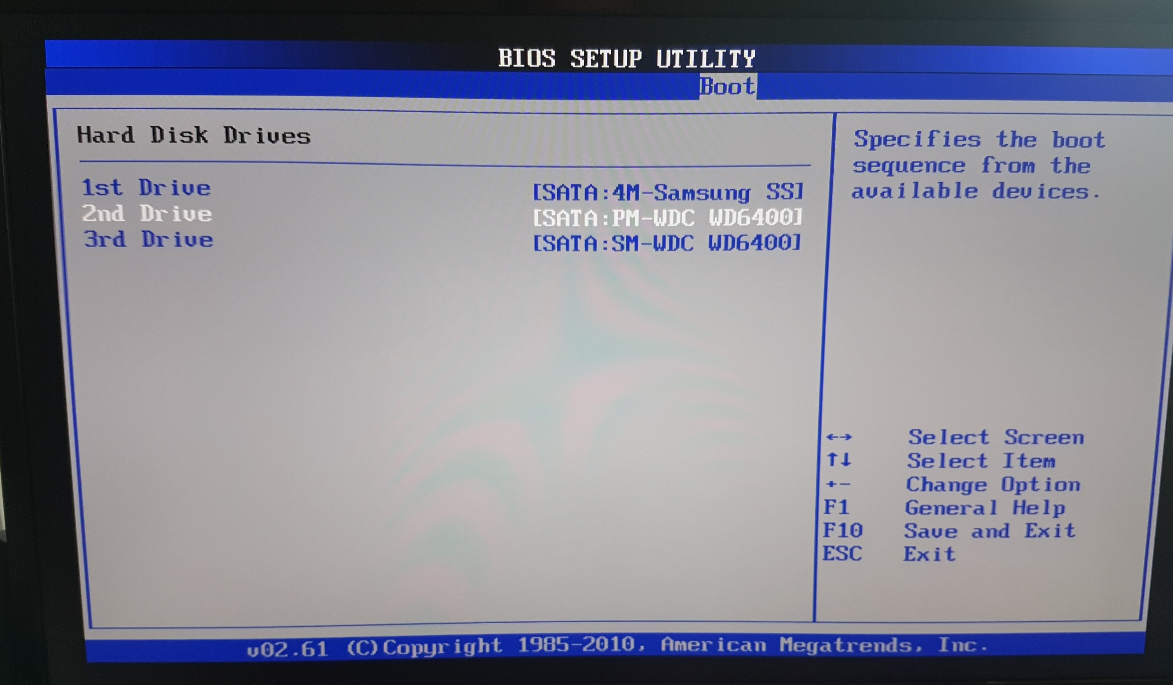

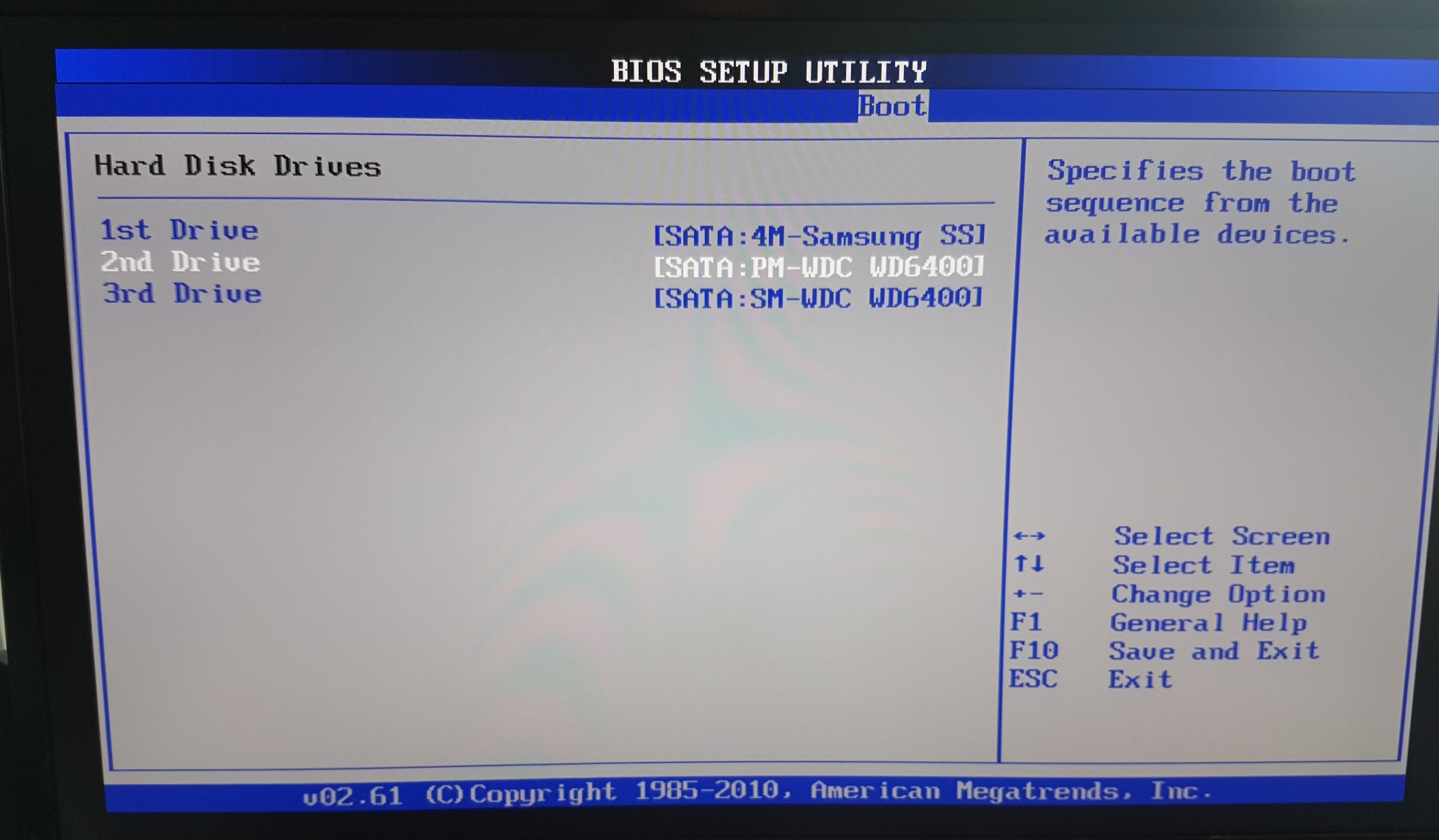

Bin dann wieder in BIOS gegangen -> "Boot" dann aber in "Hard Disc Devices". Da kann man offensichtlich auch die Boot-Reihenfolge einstellen?!? Jedenfalls war die SSD auch da nicht an erster Stelle. Habe sie dann aber dann dahin verschoben. Dann Neustart, immer noch das gleiche Problem.
Habe dann erst gemerkt, dass ich bei ASUS Express Gate auch "OS" anklicken kann (bevor die Zeit abläuft). Habe ich gemacht. Bin so in Windows reingekommen (bin gerade also über diesen Weg drin). Soweit erstmal gut. Aber:

Dein PC ist sicherlich über 10 Jahre alt. Das die CMOS-Batterie leer ist sieht man auch am angezeigten Datum (01/01/2002).

Nach dem Batteriewechsel habe ich im BIOS das Datum und die Uhrzeit neu eingestellt. Außerdem habe ich die bei "Hard Disc Devices" die SSD an erste Stelle gesetzt (warum wird die SSD eigentlich nicht bei "Boot Device Priority" angezeigt???). Und schließlich habe ich "ASUS Express Gate" deaktiviert.
