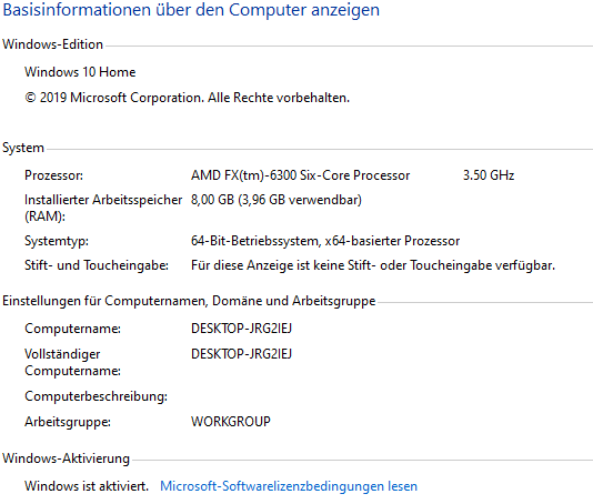

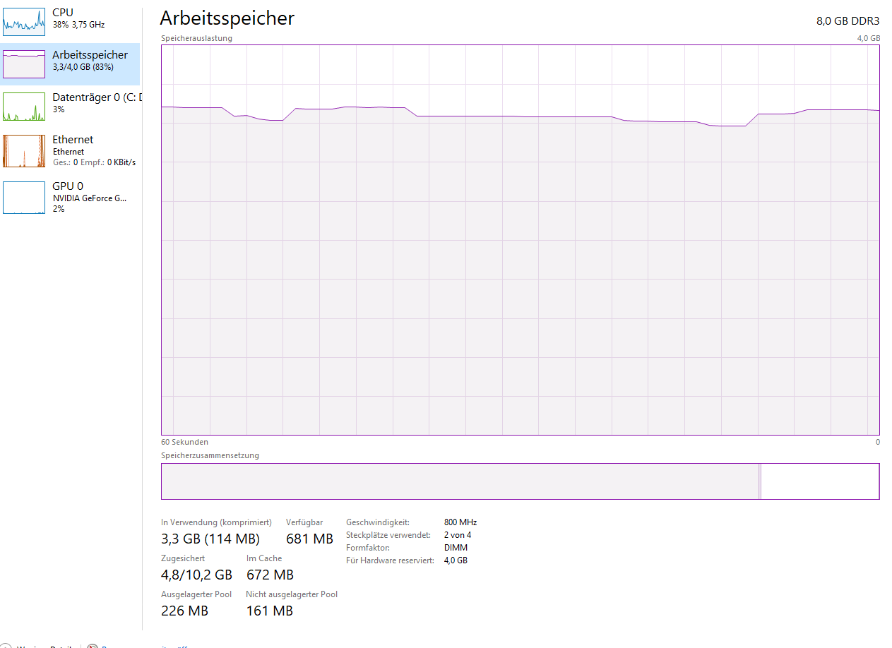

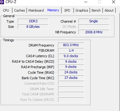

Guten Abend,
ich habe festgestellt, dass 4 GB meines Arbeitsspeichers vom System reserviert ist. Ich habe ein GA-970A-UD3P Motherboard von Gigabyte und einen AMD FX 6300 Prozessor und habe erst versucht das zu beheben. Ich habe momentan 2 identische RAM Riegel mit jeweils 4 GB, jedoch ließ sich das Problem nicht beheben, obwohl beide Riegel in einwandfreiem Zustand sind. CPU Z zeigt auch dass der Dual Channel nicht aktiv ist. Also beschloss ich einen neuen RAM Riegel zu kaufen. Nämlich den hier:
"Timetec Original M393B2G70EB0-CMA 16GB DDR3 1866MHz PC3-14900 Registered ECC 1.5V CL13 2Rx4 Dual Rank 240 Pin RDIMM Server Memory RAM Module Upgrade (16GB)"
Nun ist das Problem, dass der PC mit dem neuen Riegel nicht mal mehr startet, obwohl nach Handbuch alle Vorraussetzungen erfüllt sind. Ich habe auch schon versucht im BIOS 1866 MHz einzustellen, jedoch blieb auch das ohne Erfolg.
Nun ist meine Frage, ob und wenn ja wie ich den PC entweder mit dem neuem Riegel zum laufen bekomme oder ob es noch irgendeinen Kniff gibt, dass beide alten RAM Riegel benutzt werden können.

Und das "Server Memory" hat die nicht zu denken gegeben?
Registered ECC läuft nicht in normalen Desktopboards.
EDIT: Handbuch lesen wie die Riegel gesteckt sein müssen für Dual-Channel
