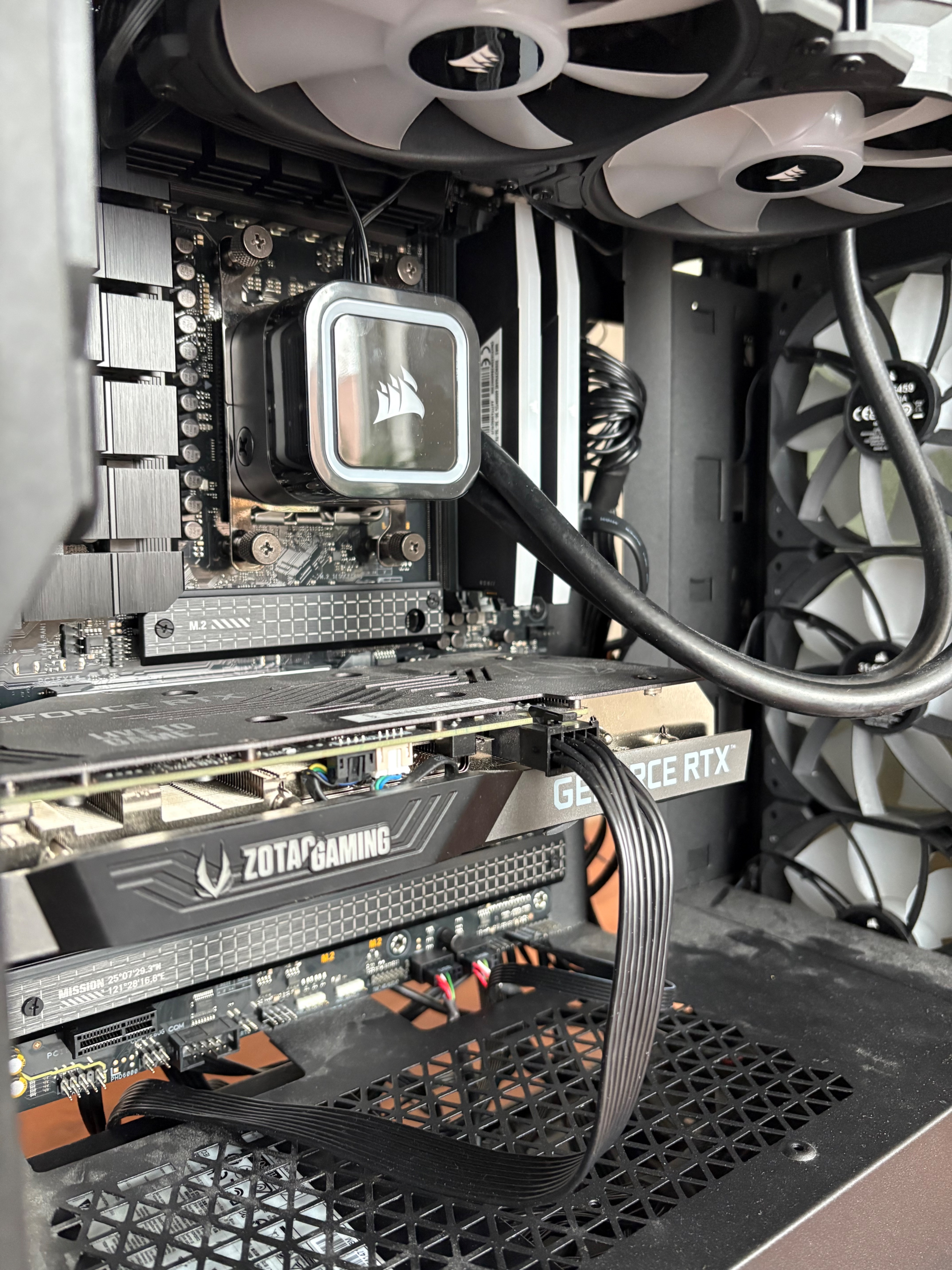

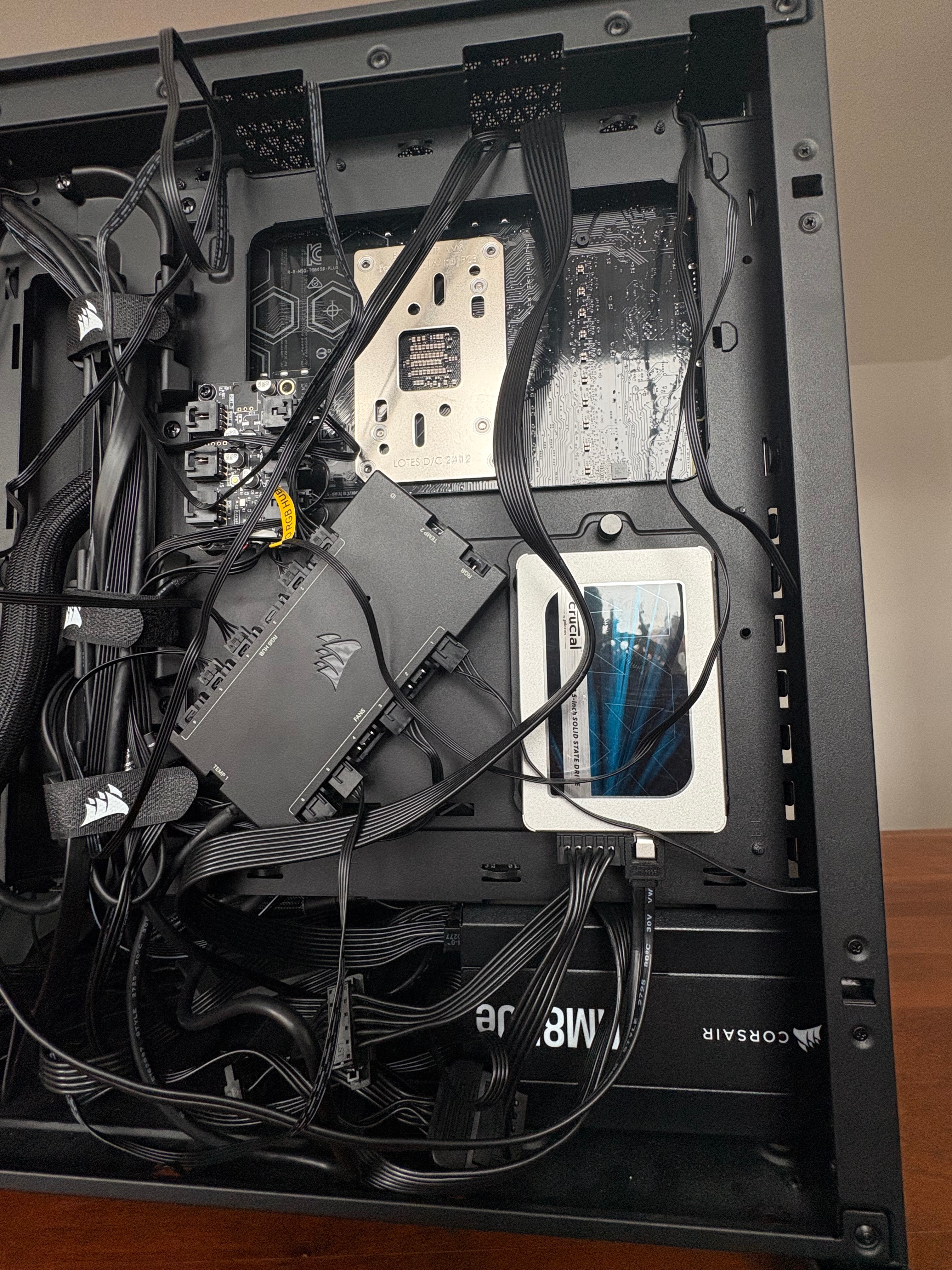

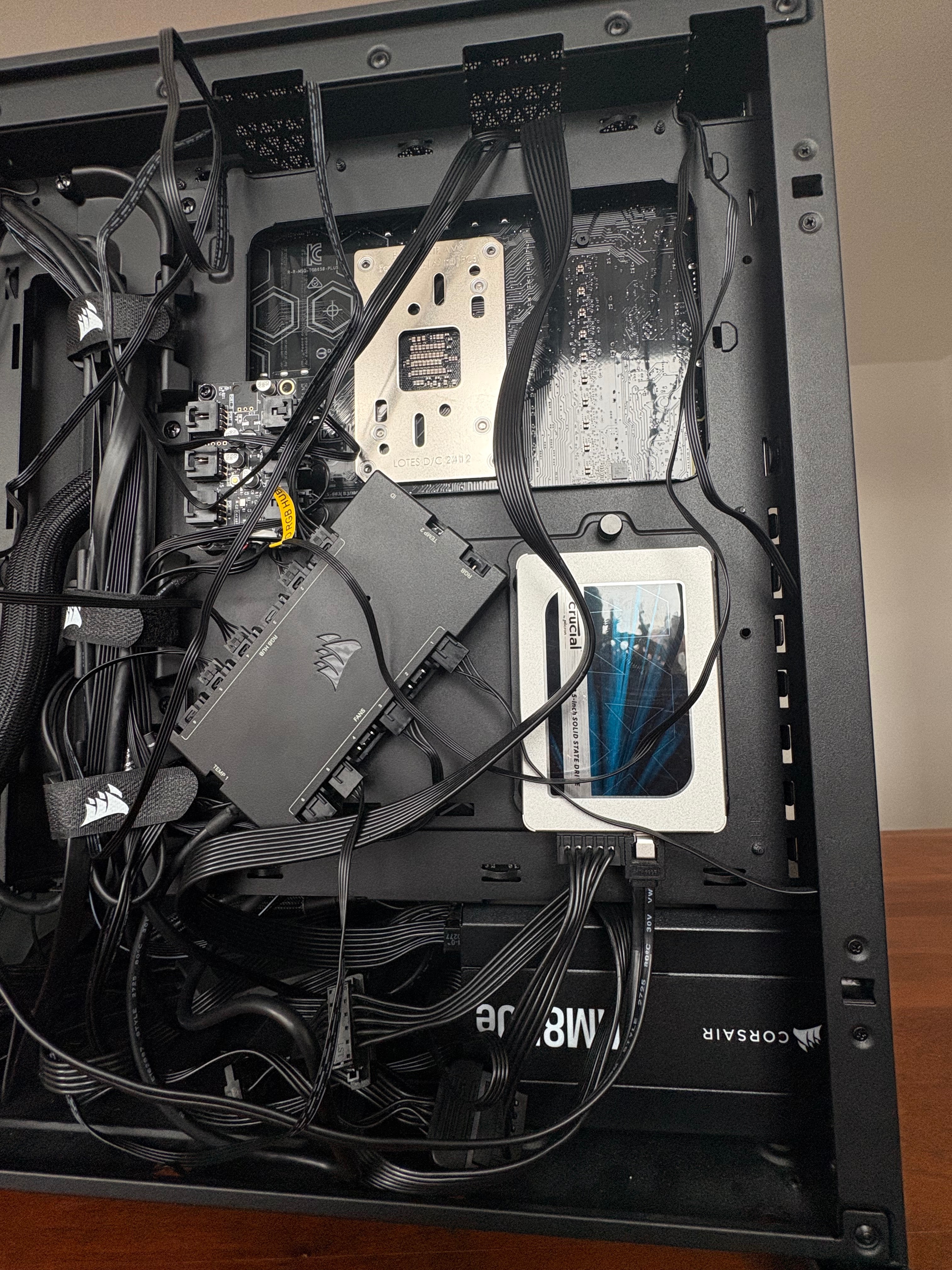

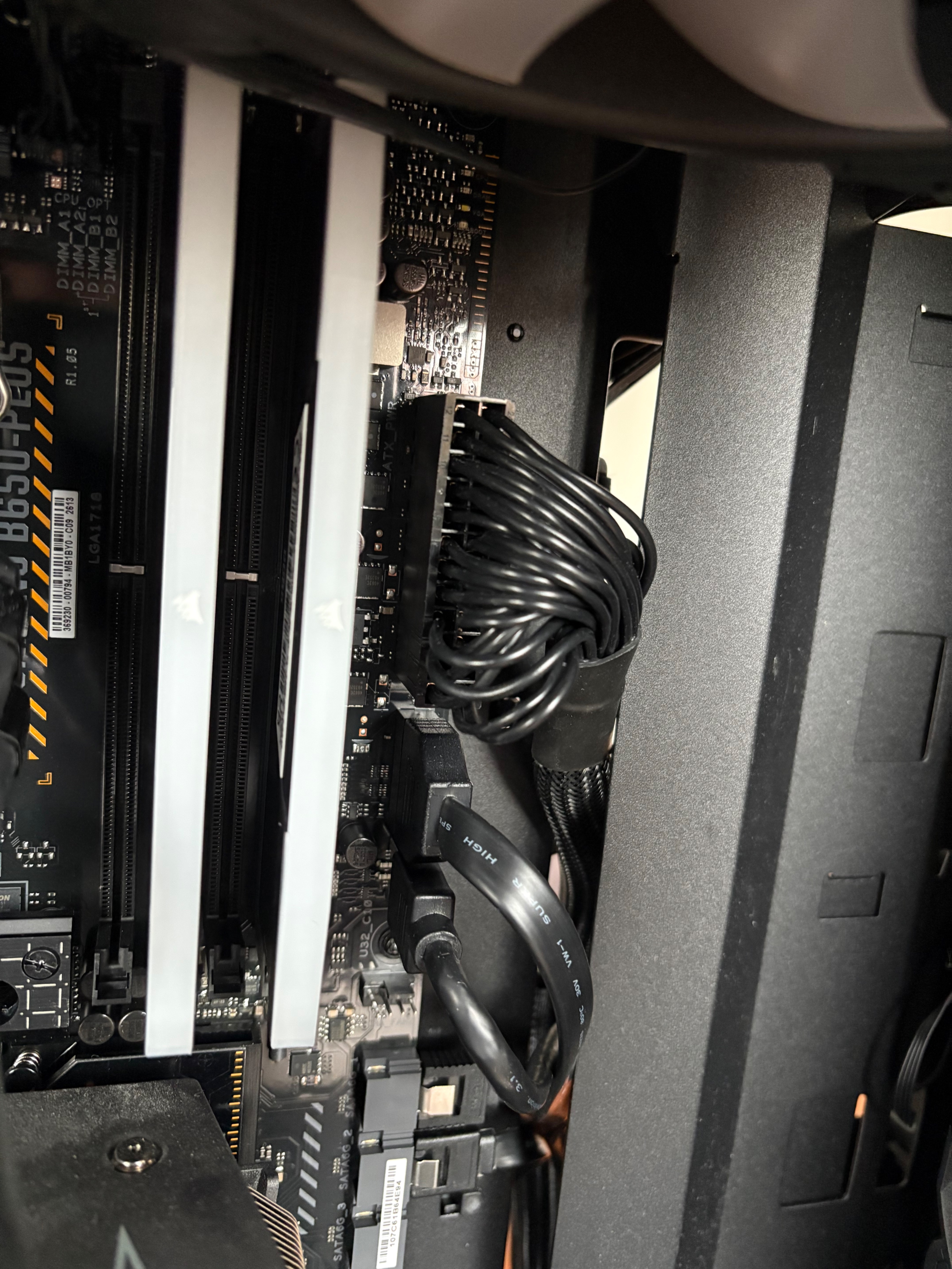

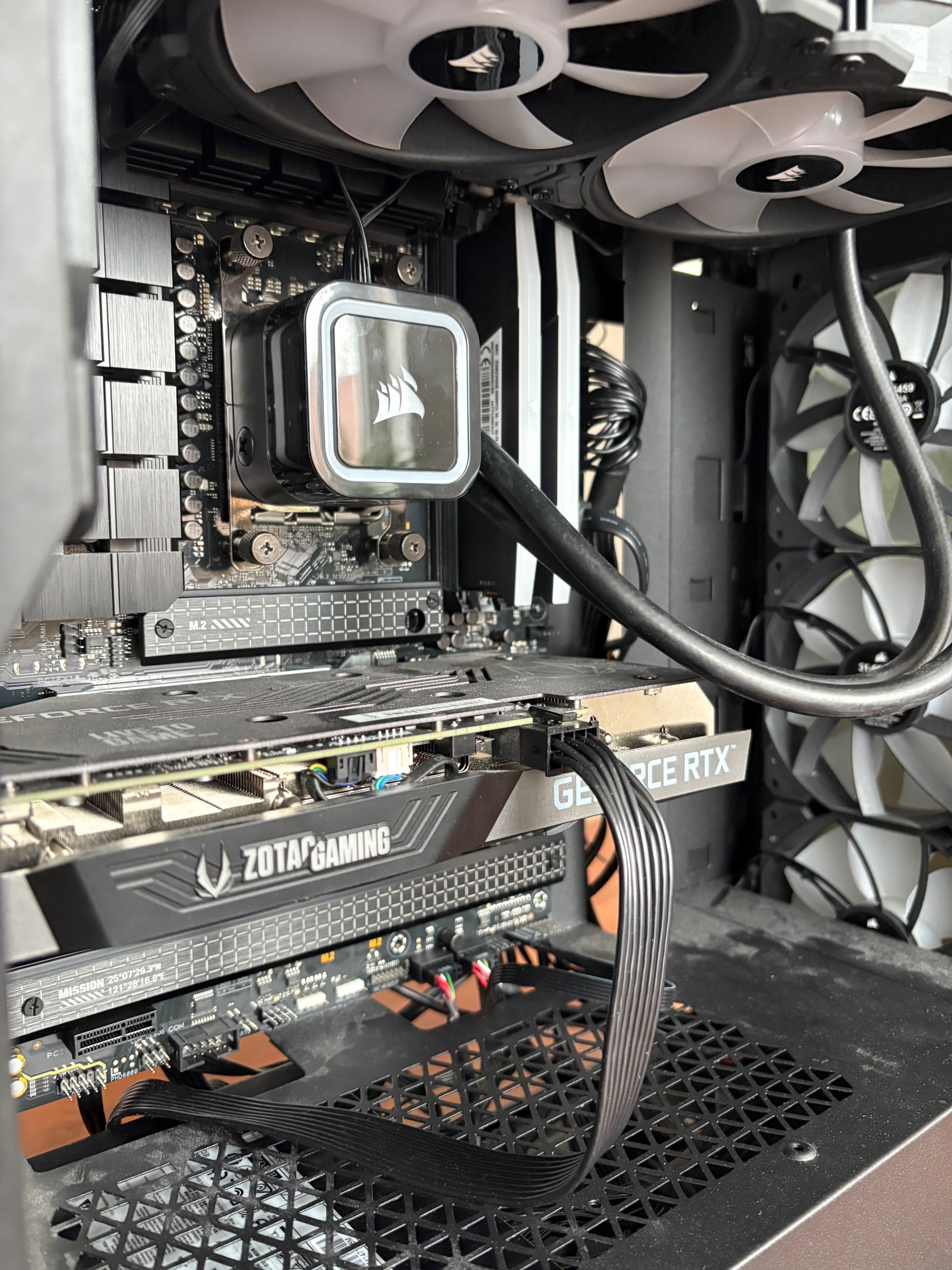

Habe meinen Gaming Pc aufgerüstet und CPU, MB, RAM und Netzteil ausgetauscht. Seit dem Austausch startet der PC nichtmehr und man hört lediglich ein minimales ”klackern“ vom Netzteil.
Kann es eventuell an einer veralteten bios Version vom Mainboard liegen ?
Danke im voraus.

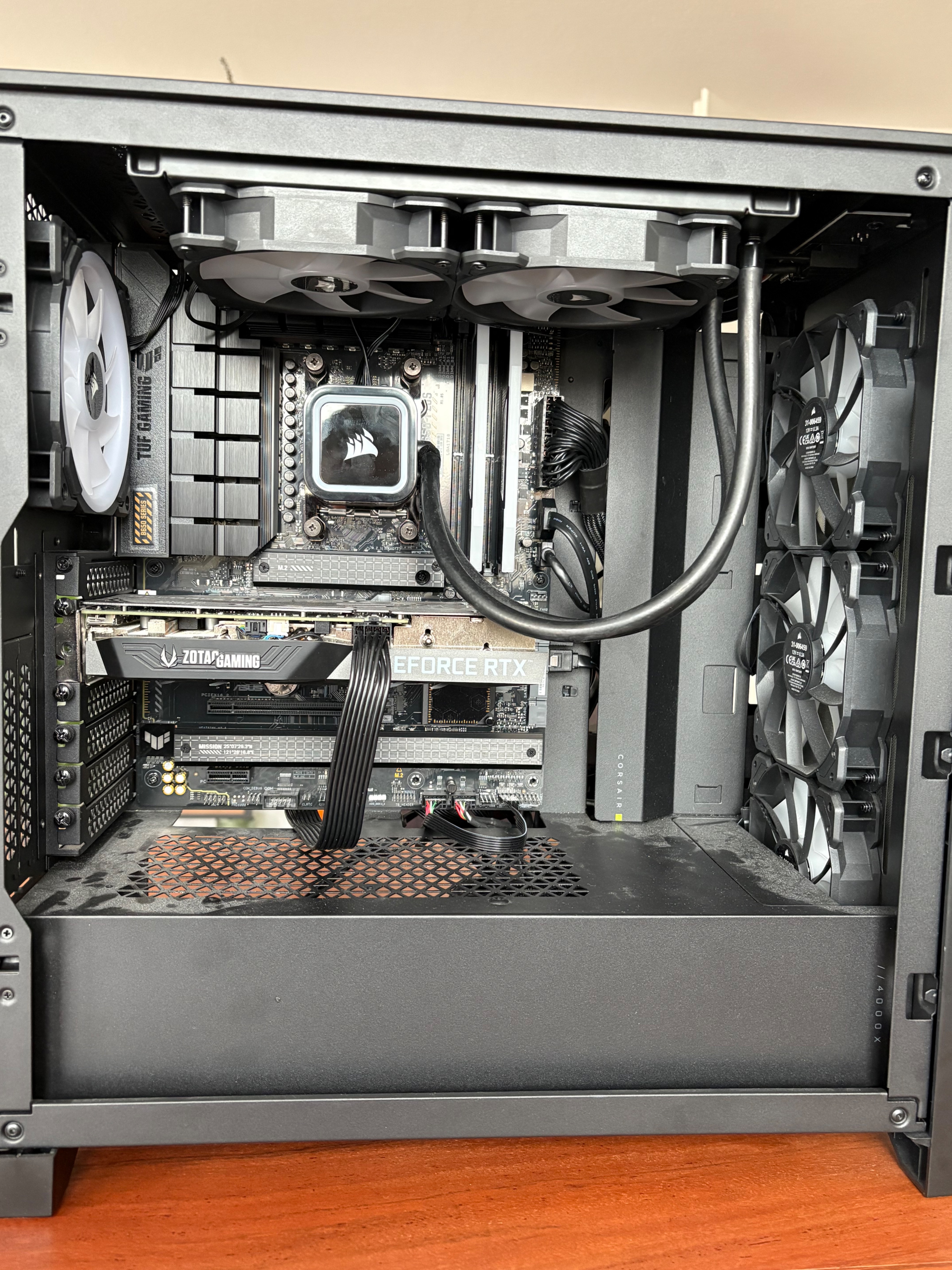

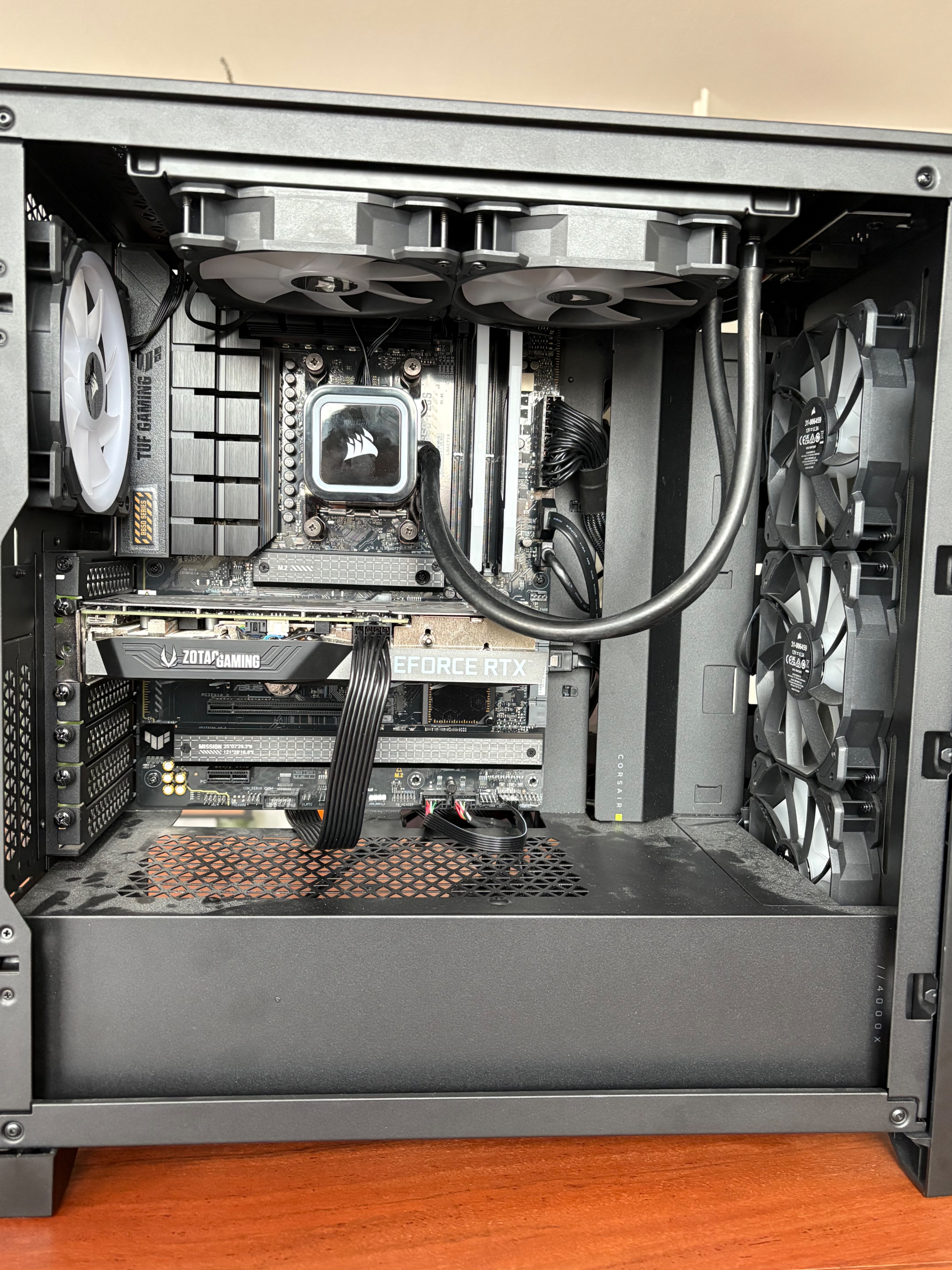

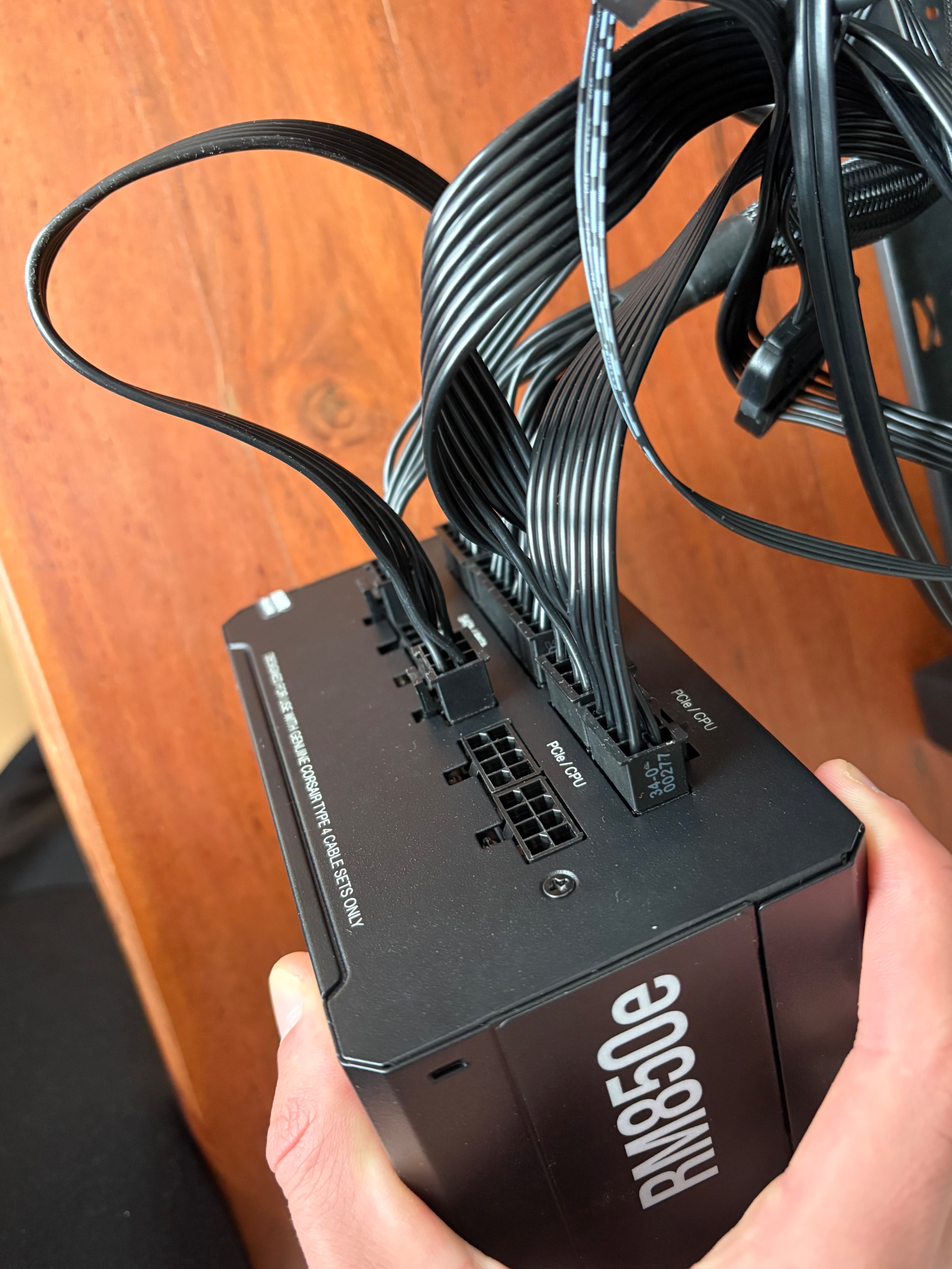

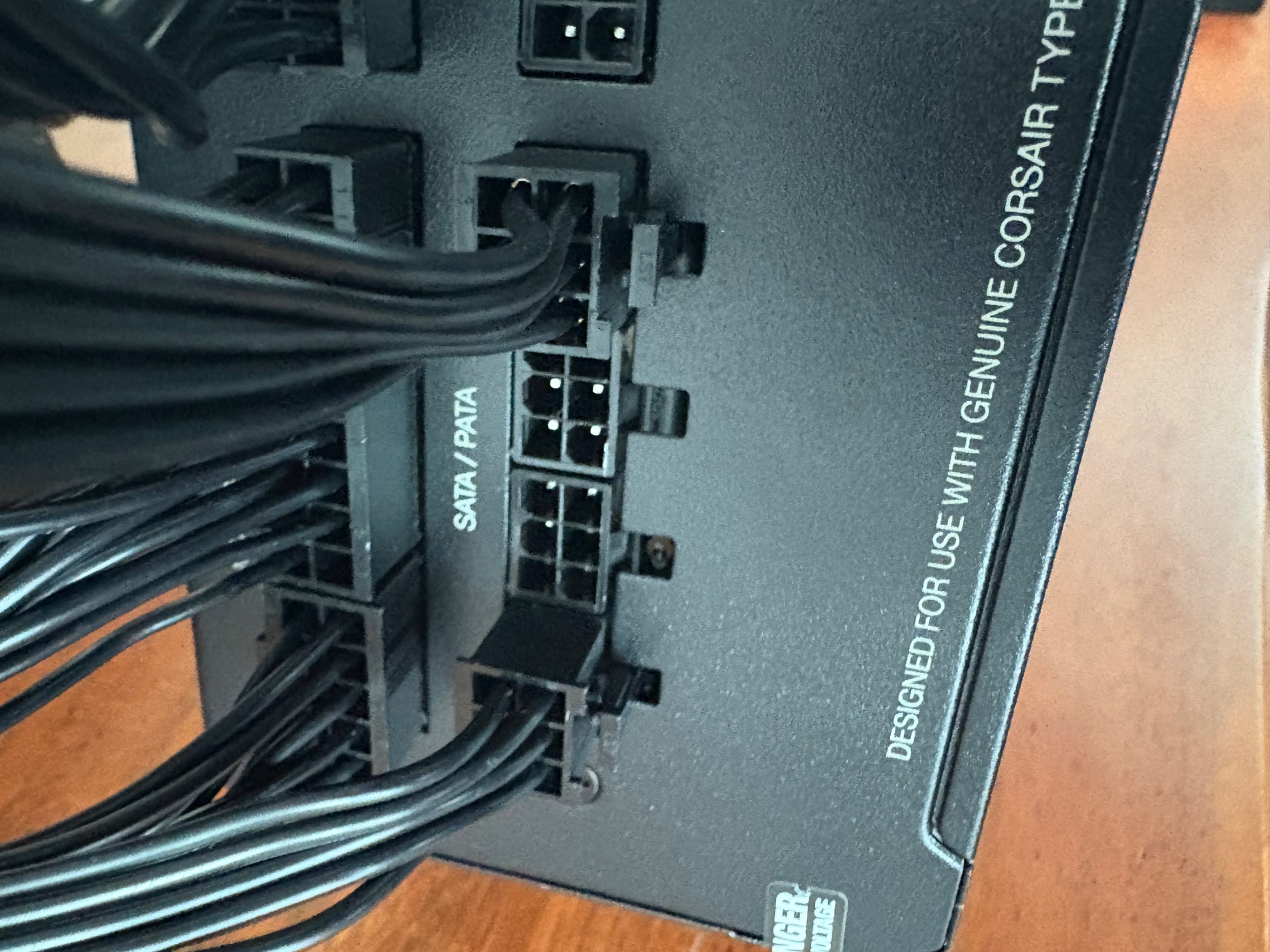

Und zeige uns gerne scharfe und gut ausgeleuchtete Bilder vom kompletten inneren Aufbau deines Rechners. Vergesse dabei nicht die Verkabelung am Netzteil selbst.
Verwendest du die Kabel, die dem neuen Netzteil beiliegen?

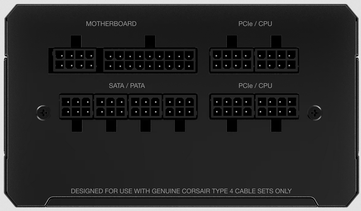

https://assets.corsair.com/image/up...es-2023-psu-config/Gallery/850W/RM850e_16.png
Sind hier die beiden "Motherboard"- Buchsen und die benötigte Anzahl an "PCIe/ CPU"- Buchsen mit den passenden Kabeln belegt?
Sind hier die beiden "Motherboard"- Buchsen und die entsprechende Anzahl an "PCIe/ CPU"- Buchsen mit den passenden Kabeln belegt?

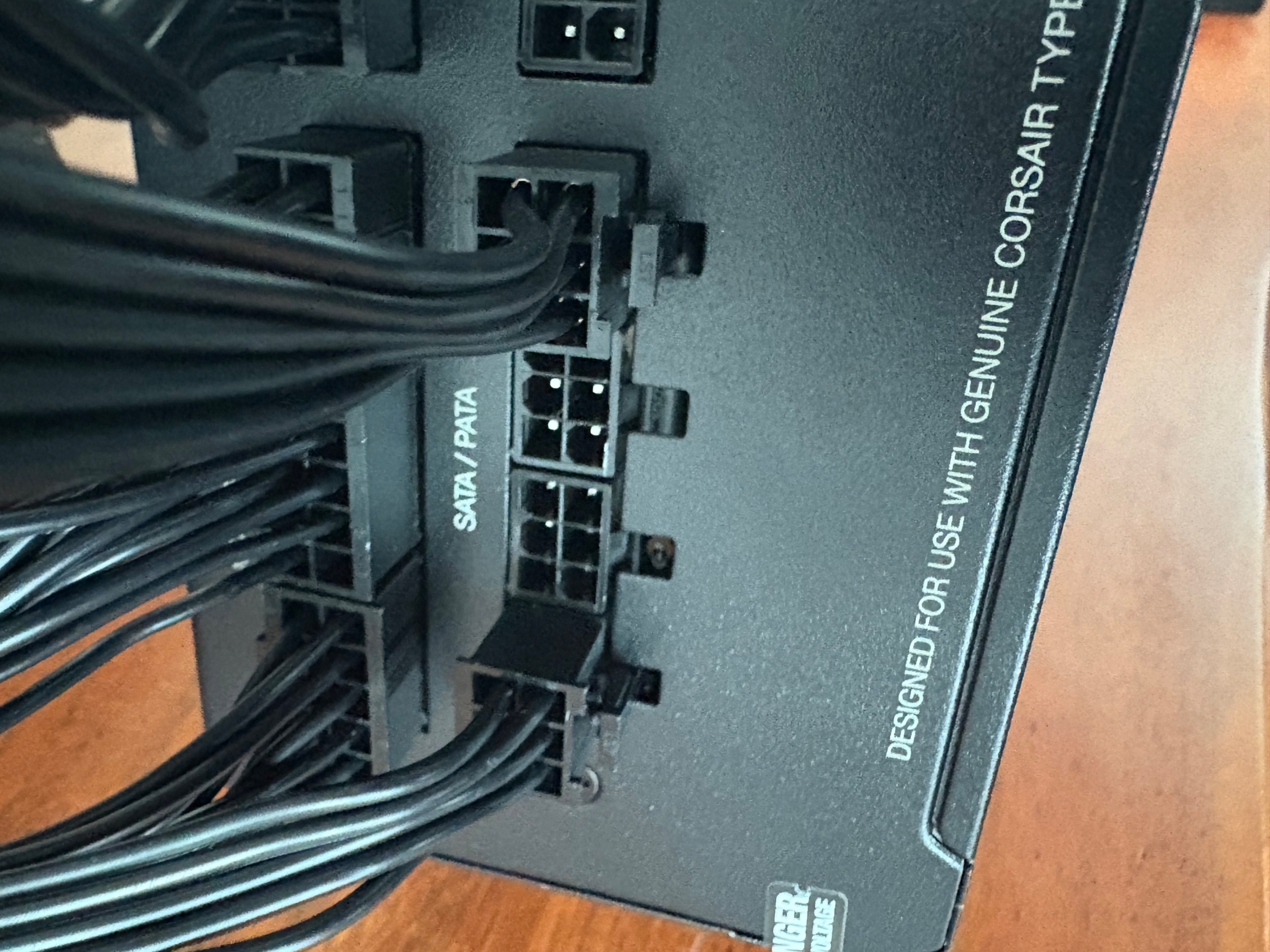

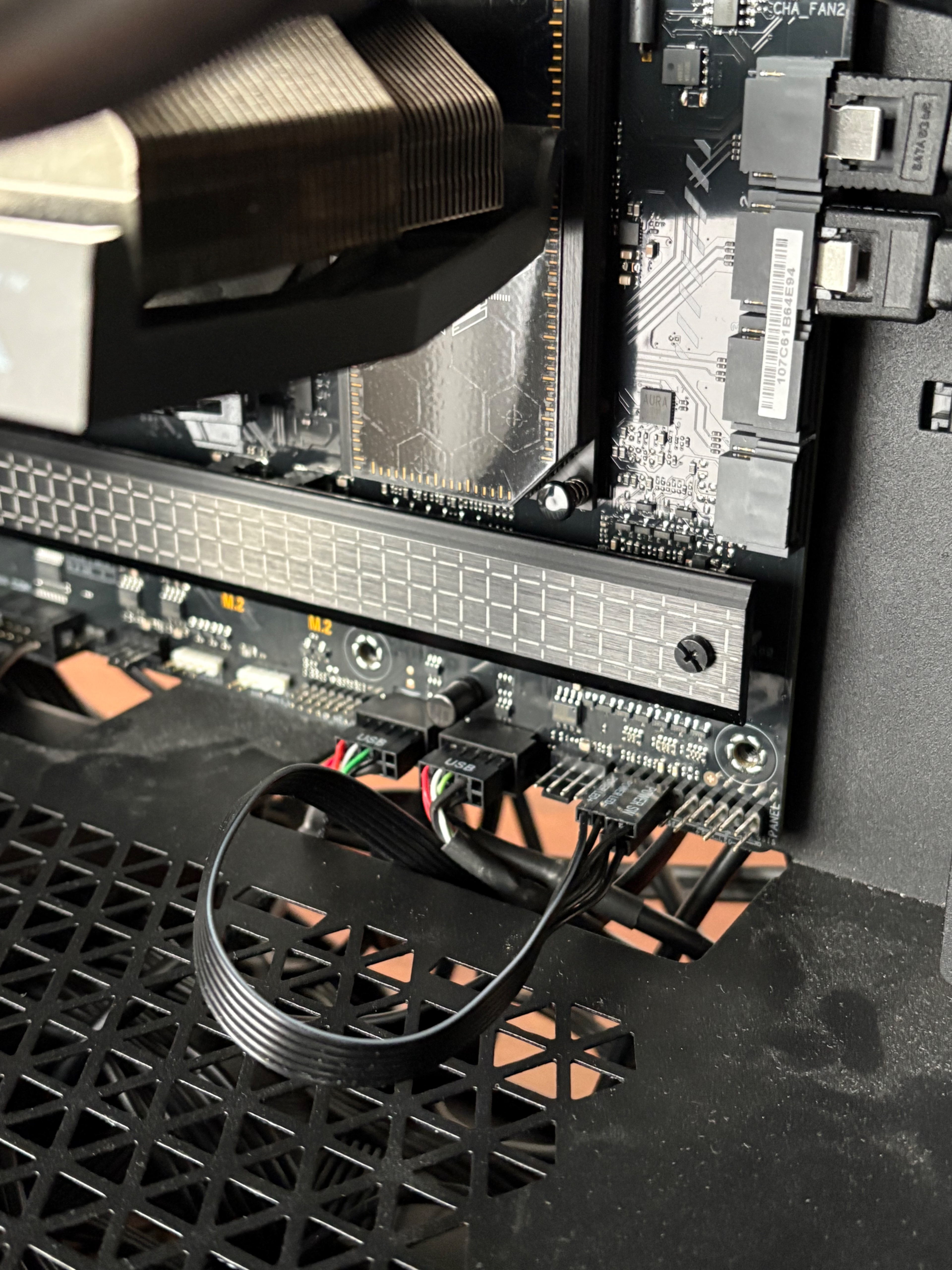

Ja verwende die beiliegenden Kabel. Bilder sind hinzugefügt.
Unter der Annahme, dass das dann alles seine Richtigkeit hast und das Netzteil einschaltet, aber sich direkt wieder abschaltet, musst du herausfinden welche der neuen Komponenten nicht funktioniert. Das könnten sowohl die an das Netzteil angeschlossenen Komponenten als auch das Netzteil selbst sein.
Über Kreuz tauschen, Ausschlussverfahren, und so weiter.
@Khorneflakes Habe jetzt das alte Netzteil noch einmal eingebaut und es passiert wie beim neuen Netzteil einfach garnichts. Die anderen neuen Komponenten kann ich leider nicht einzeln testen da ich beim Neubau den Sockel gewechselt habe.
Bist du sicher das alle notwendigen Kabel am Netzteil angeschlossen sind?
Dein Mainboard hat 2 extra Stecker für CPU-12V und deine Grafikkarte hat auch einen 12V Stecker, da müssten dann mindestens 3 Steckplätze am Netzteil belegt sein, zu sehen ist bei dir aber nur 2 belegte Steckplätze für CPU/GPU.
Edit: der Dritte ist wohl bei der Mainboard Versorgung inkludiert, sollte also passen

Du könntest jetzt mal die Komponenten auf dem Mainboard- Karton oder ähnlichem, nicht leitenden Material aufbauen um eventuelle Kurzschlüsse mit dem Gehäusblech ausschließen zu können.
Mindestens eine der CPU- Zusatzstromstecker hast du doch jetzt am Mainboard eingesteckt?
Hast du es auch mal ohne den Ram und dann auch ohne angeschlossenen oder eingesteckte Datenträger probiert und zum Schluß auch mit komplett leerem Mainboard, also auch ohne CPU und Grafikkarte?
Bei Problemen die Grafikkarte ausbauen und die OnBoard nutzen.

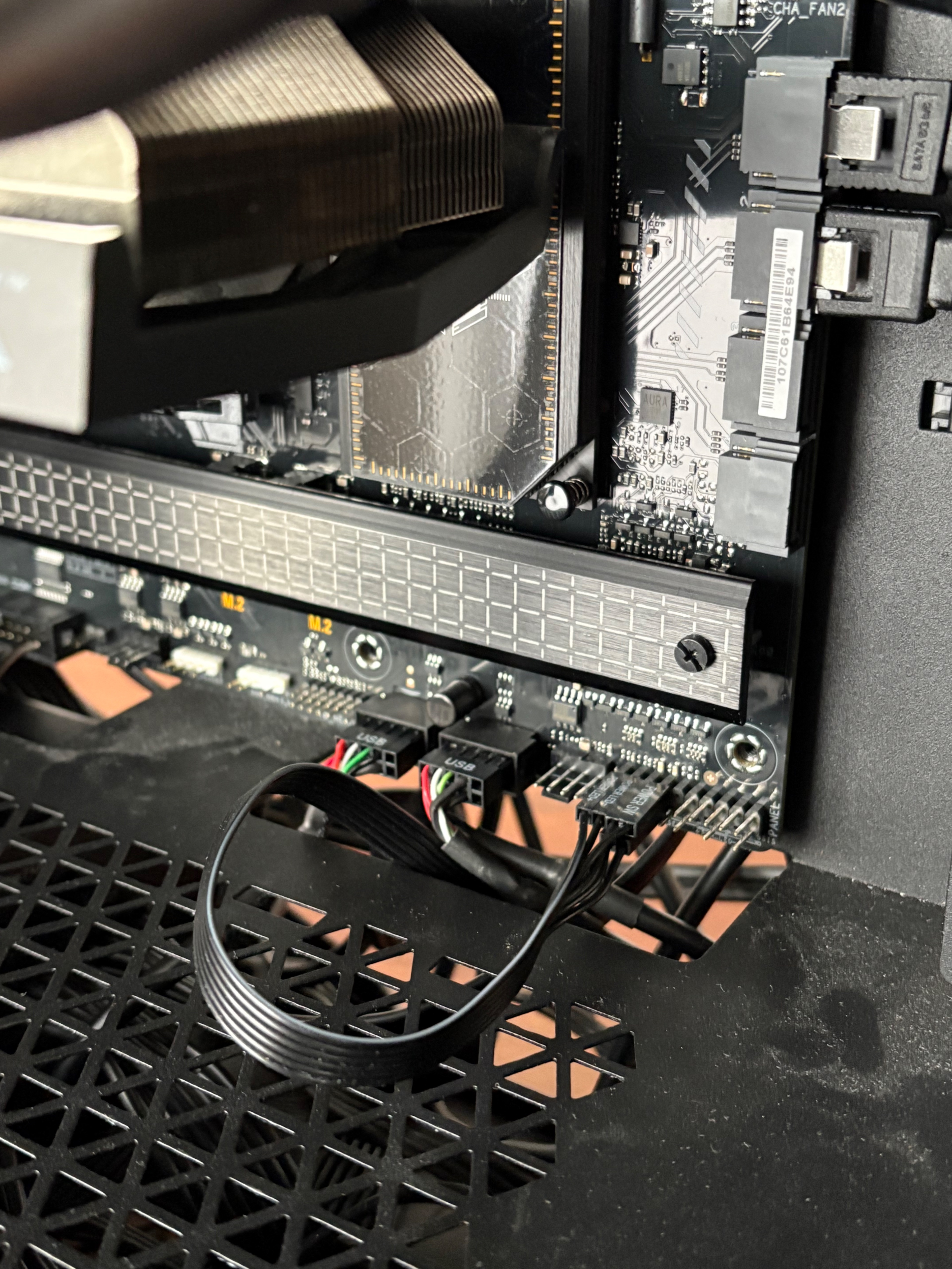

Unten rechts fehle zwein mainboardschrauben, Abstandshalter scheinen drunter zu sein. Sins sonst Abstandshalter verbaut und auch nur dort wo das board auch Schraublöcher hat?
Reaktionen: Maxysch und Restart001
