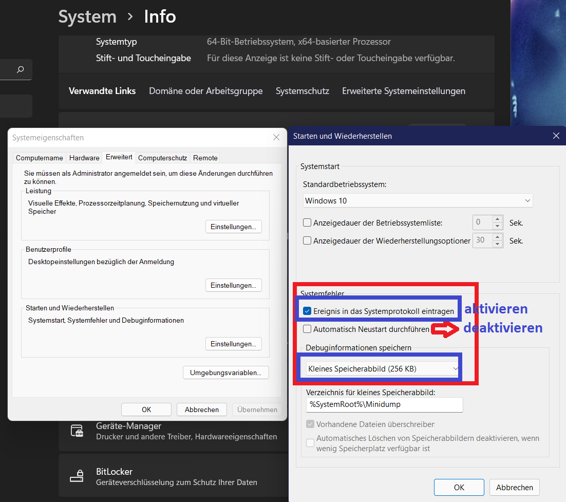

Es kann auch sein, dass es mit dem Neustart einen verdeckten Bluescreen gibt.
Ob verdeckt, läßt sich in den Einstellungen ändern (siehe Bild). Dazu den unmittelbaren Neustart des PC deaktivieren und ein kleines Speicherabbild erstellen lassen ...
MyPVR schrieb:
Zum Testen kann man versuchen die den Keyboard Wakeup im BIOS zu deaktivieren oder über den Geräte-Manager pro Input-Device.
Prellende Tasten am Keyboard.... wäre tatsächlich eine Möglichkeit.
Hast Du eine einfache Ersatztastatur?
