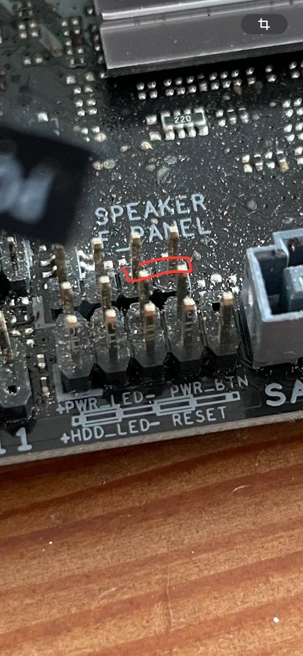

Ist der Powerbutton denn an der korrekten Stelle?

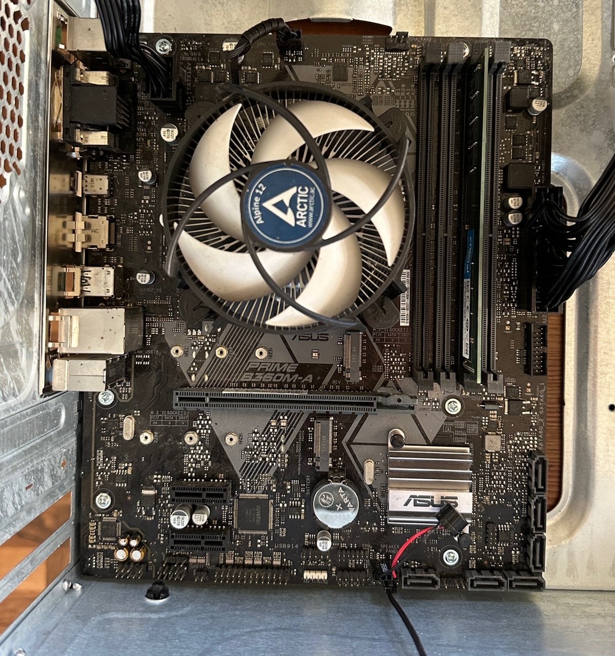

@Firefly2023 Hoffe man kann alle angesteckte gut erkennen.
Angeschlossen ist:
ATX Mainboard Anschluss
CPU Anschluss
Lüfter
Lautsprecher
PWR Switch

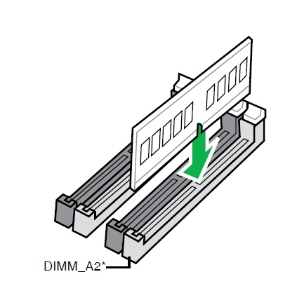

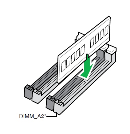

Der RAM steckt schon mal falsch.
Der gehört in A2 einen Platz nach rechts (was für eine seltsame Konstruktion).
Anhang anzeigen 1516734 .
Der Frontpanel Header mit dem POWER-Switch Anschluß ist im Handbuch leider nicht beschrieben,aber der Stecker sollte richtig sitzen meiner Meinung nach.
Danke habs korrigiert, aber wie Firefly2023 vermutet hat, hat das nix geändert.

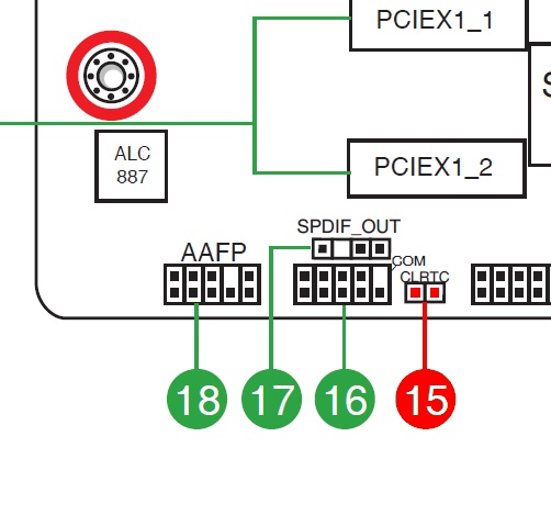

Ein CMOS-Reset per Jumper/ Schraubenzieher / Suppenlöffel wurde gemacht:
Anhang anzeigen 1518574 ?

CMOS Reset wurde gemacht. Wurde mindestens 10 Sekunden überbrückt

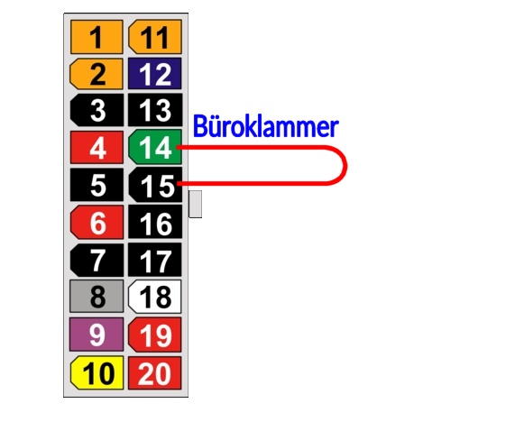

Das mit der Büroklammer wurde noch nicht gemacht. TEste ich heute Abend.

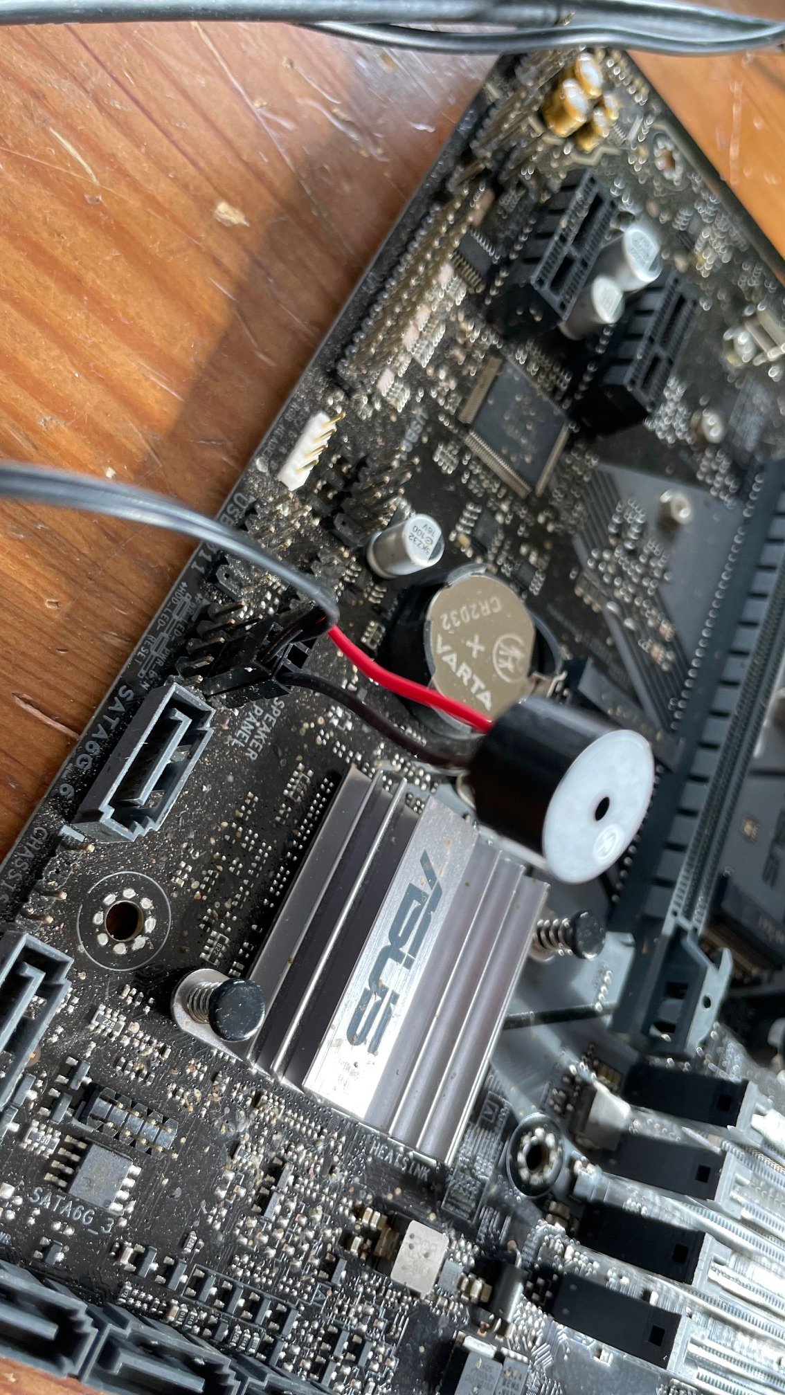

Dann würde ich sagen: Mainboard defekt. Aber schon sehr ungewöhnlich. Du kannst mal nach ungewöhnlichen Spuren auf dem Mainboard gucken. Auf dem letzten Bild von dir erkenne ich beim unteren M2 Slot (dort wo die Schrauben sind) etwas, dass Wasserflecken sein könnten? Lässt sich aber schwer sagen, vielleicht auch nur Staub.
