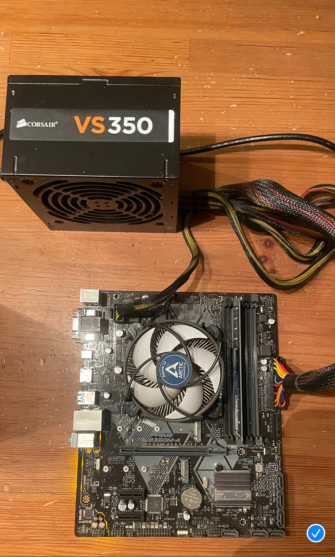

Habe den PC heruntergefahren am nächsten Tag startete er einfach nicht mehr. Habe inzwischen mainboard und Netzteil ausgebaut um mit null Methode zu testen, ohne Erfolg. Mainboard led leuchtet zwar, bei Betätigung des einschaltknopfes tut sich aber gar nicht. Einschalter habe ich durchgemessen, ist intakt.
Es piept nichts. Lüfter läuft nicht an. Lediglich die led Leiste des Mainboards leuchtet beim aktivieren der Stromversorgung.
Und nun ? Vorschläge ?

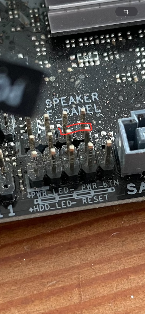

Zero Cool schrieb:
mit was schaltest du es ein? Auf dem Board ist nix zu sehen zum einschalten. Da fehlt mindestens der Powerswitch Taster. Die LED sind nicht wichtig. eventuell auch der Resetswitch. Ohne wird da nix starten. Um die Beeptöne zu hören brauchst du auch nen kleinen Lautsprecher. müßte aber 1x lang und 3x kurz kommen wegen fehlender GPU.
Habe den Einschalter ausgebaut um durchzumessen, zu diesem Momemt entstand das Foto. Schalter hat Durchgang, habe ich mit einem Multimeter gestestet.
Wegen dem Powerswitch, bin miur nicht sicher ob ich den wieder richtig angeschlossen habe das das Schema auf dem Board für mich nicht eindeutig erkennbar ist, habe den Powerswitch so angeschlossen wie auf dem angehängten Foto. Resetswitch? der ist nicht angeschlossen zum Testen...
GPU ist ja onBoard.
Technico schrieb:
Technico schrieb:
Einfach die beiden Pins überbrücken. Ein Power-Switch macht nichts anderes, als eine elektrische Verbindung zwischen den beiden Pins, das ist wie beim CMOS Reset.;)
Ja habe den Powerswitch auch schon überbrückt, aber Powerswitch hat keine Fehlfunktion.

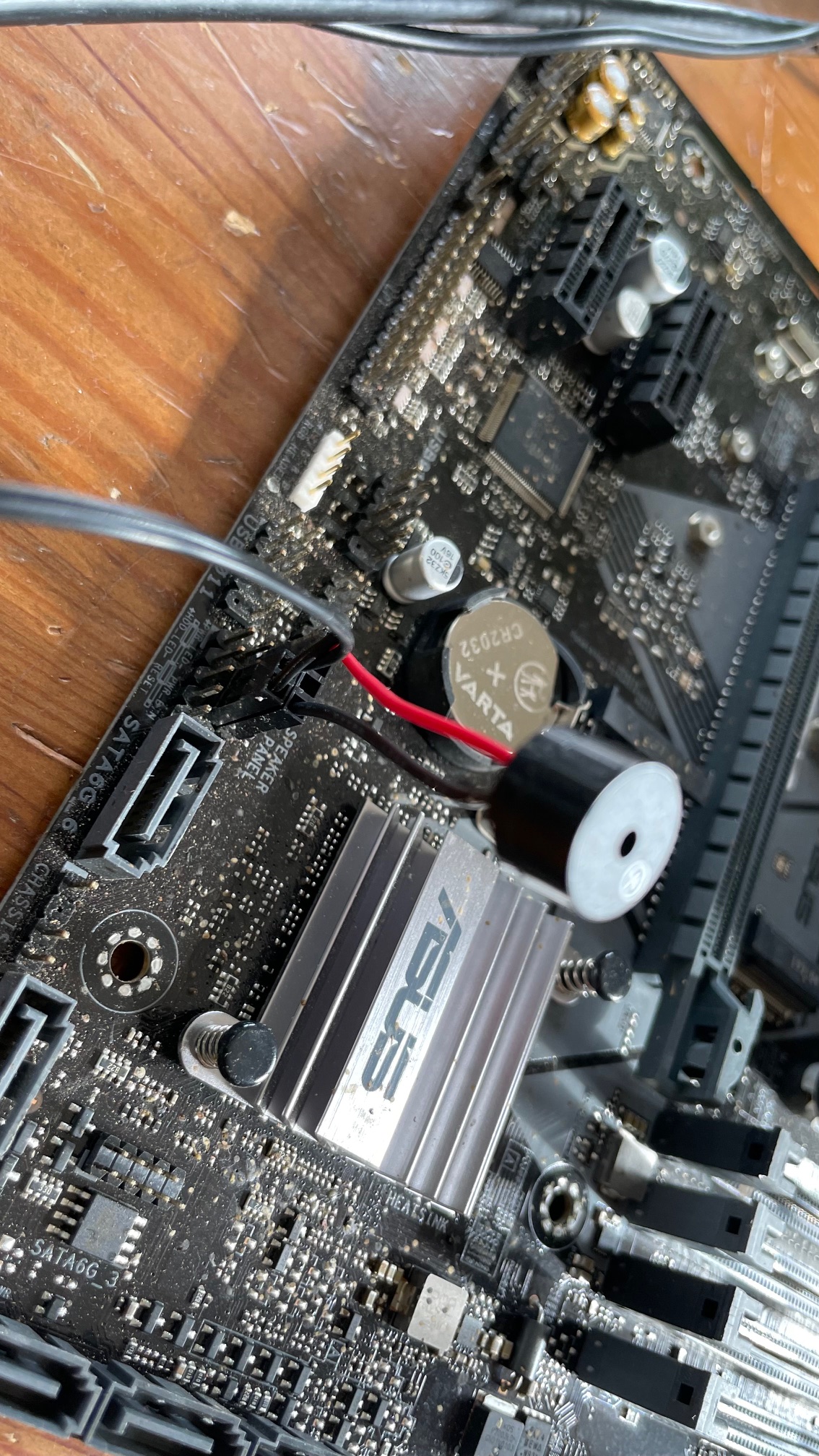

omavoss schrieb:
Einen Speaker aufstecken und auf die Töne achten.
Habe einen neuen Speaker gekauft, es kommen keinerlei Töne raus. Tut sich überhaupt nicht, bis auf dass die LED auf dem Mainboard leuchtet.
wuselsurfer schrieb:
Dass ich hein nagelneues Netzteil gekauft habe und damit ausprobiert, leider ohne Erfolg.
Und nun? Ideen?
